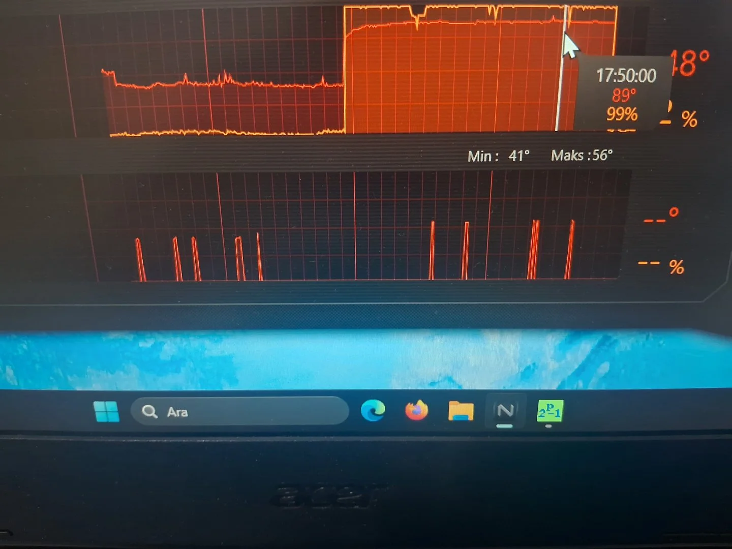

Normalde sıcaklık testi için bu mu yapılıyor bilmiyorum.

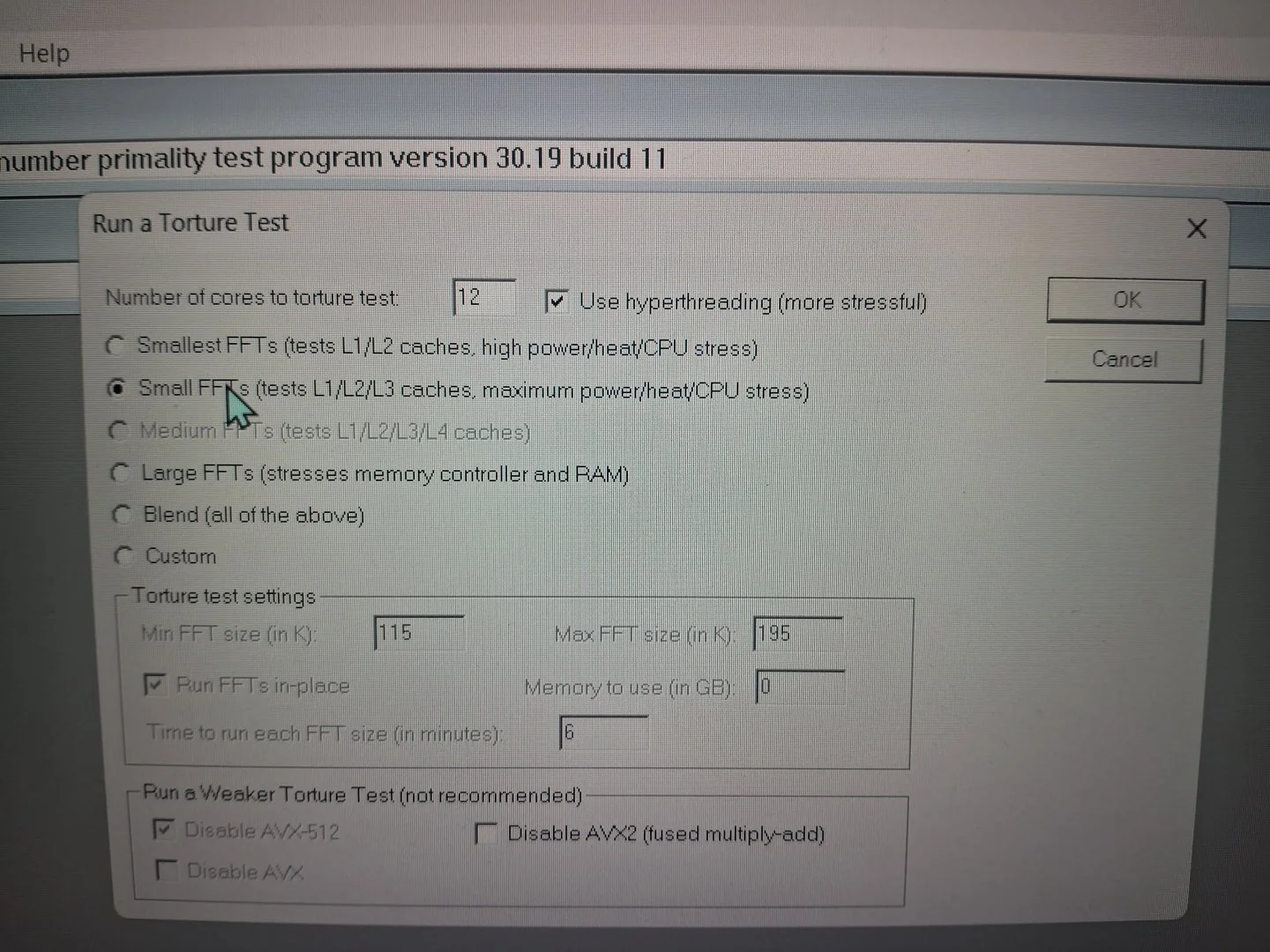

Şu şekilde başlattım. 20 dakikaya yakın bir süre yapıp durdurdum.
89 grafikten maksimum bulabildiğim değer, doğrusallaştı zaten. 88'e geri inmiş sonrasında.
92 maksimum sıcaklık diye gördüm ama grafikte 90'ın üstünü bulamadım bile. Muhtemelen saniyelik bir şey oldu.
Sonuçlar iyi mi anlayamadım, ne diyorsunuz?
Laptopun altı kapalı, Turbo Boost etkin, Mouse, Pad'in üstünde.
Bilgisayar 45 watt ile tam yüke giriyor. Tam yükte 88 derece sabit iyi diyebiliriz. Sistem kullanılalı 6 ayı geçmiş ise istersen termal bakım yapabilirsin. Ama bence sorun yok. Stutter falan da yaşamıyorsun değil mi?
Eki Görüntüle 29061
3050 Ti 12500H modelini servise yolladım, benimki de 95-105'i gördü bu testte. Servis anakart değişecek dedi. Bu sıcaklıklar bana da normal gelmemişti.
Cihazın yaptığı tüketim yok ortalıkta bu şekilde yorumlamak doğru olmaz. R23 ve HWMonitor indirip multi Core testi sırasında değerleri atın ve 10 dakikalık testi yapın.
Prime95 testi normal kullanıma göre bayağı ağır bir testtir. Sonuca bu test için normal diyebiliriz. Bir de sıcaklıkları oyunda test etmen çok daha mantıklı olur. Bu test sistem kararlılığı ölçtüğü için fazladan yük bindirir. Oyundaki sıcaklıklar ne alemde?
