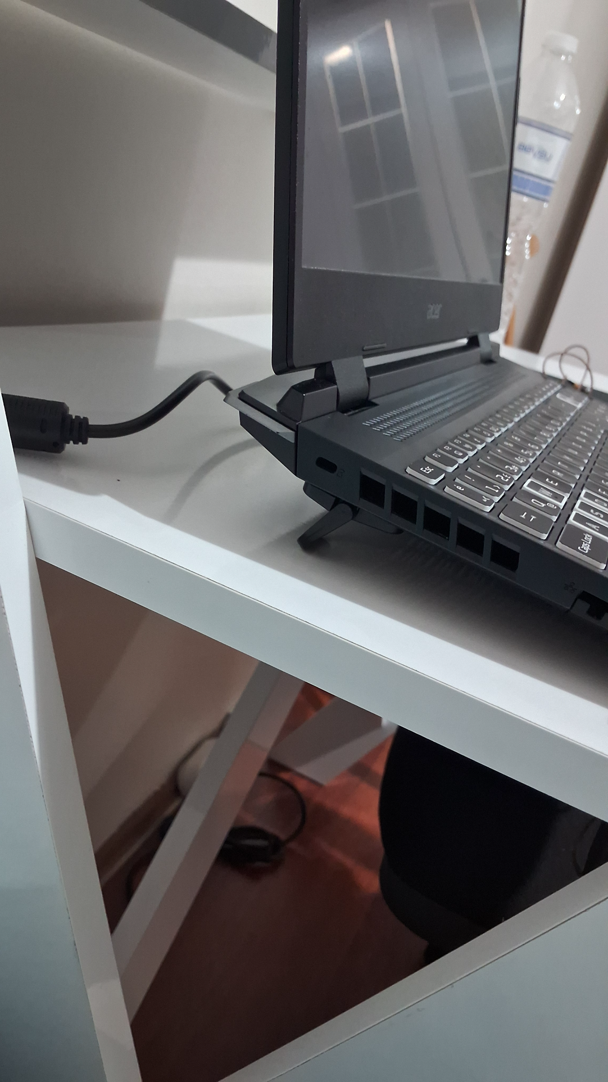

Sizlere bombastik bir bilgi vereyim, cihazın altında kendim sonradan yapıştırdığım mini stand da var. Buna rağmen dereceler böyle.
Acaba sürekli böyle eğik kullandığım için pump out mu yaptı ki?
Duvara bi 30 santimetre falan var.Çaprazlama sıkmak lazım hocam ve ilk başta çok sert sıkmayın vidaları. Nitro 5'ler sıcak havayı arkadan tahliye ediyor cihazı duvara yaslamıyorsunuz değil mi? Hava almasi için altına hafif kavis verseniz ekstra daha iyi olur.
Mini stand dediğimiz şeyde herhangi bir fan var mı? Mümkünse o olmadan deneyin, cihaz sadece havaya kalksa yeter arka taraftan. Hava atılımı 9. nesil LOQ'larla benzer cihazınızın.Sizlere bombastik bir bilgi vereyim, cihazın altında kendim sonradan yapıştırdığım mini stand da var. Buna rağmen dereceler böyle.

Paylaştım hocam, mandallı harika bir alet. Süper bir şey, istediğim zaman da kapatabiliyorum.Mini stand dediğimiz şeyde herhangi bir fan var mı? Mümkünse o olmadan deneyin, cihaz sadece havaya kalksa yeter arka taraftan. Hava atılımı 9. nesil LOQ'larla benzer cihazınızın.

Faz değişimli macunlar pump-out genelde yapmazlar PTM 7950 ise özellikle (orjinalse) Çok eğikse bile diğer macunlar gibi o kadar akışkan değiller kaldı ki değiştireli çok olmamış. İlk sonuçları da benzer miydi? GPU 65-75 olsa normal derim de 80° biraz yüksek geldi. CPU için pek problem değil gerçi 95'e kadar yolu var ama PTM var biraz daha düşsün istiyor insan. Fan ayarı yapılabilir diyeceğim de Nitro 5'lerin de fan sesleri hiç çekilmiyor. Rahatsız etmiyorsa böyle bile kullanılır ya cihazı bir kontrol et sahteyse dışarı taşmalar gözükür zaten. Thermalright Helios alabilirsin PTM ile aynı performansı veriyorlar 270 TL'mi neydi hem çakma mı endişesi olmaz.Sizlere bombastik bir bilgi vereyim, cihazın altında kendim sonradan yapıştırdığım mini stand da var. Buna rağmen dereceler böyle.
