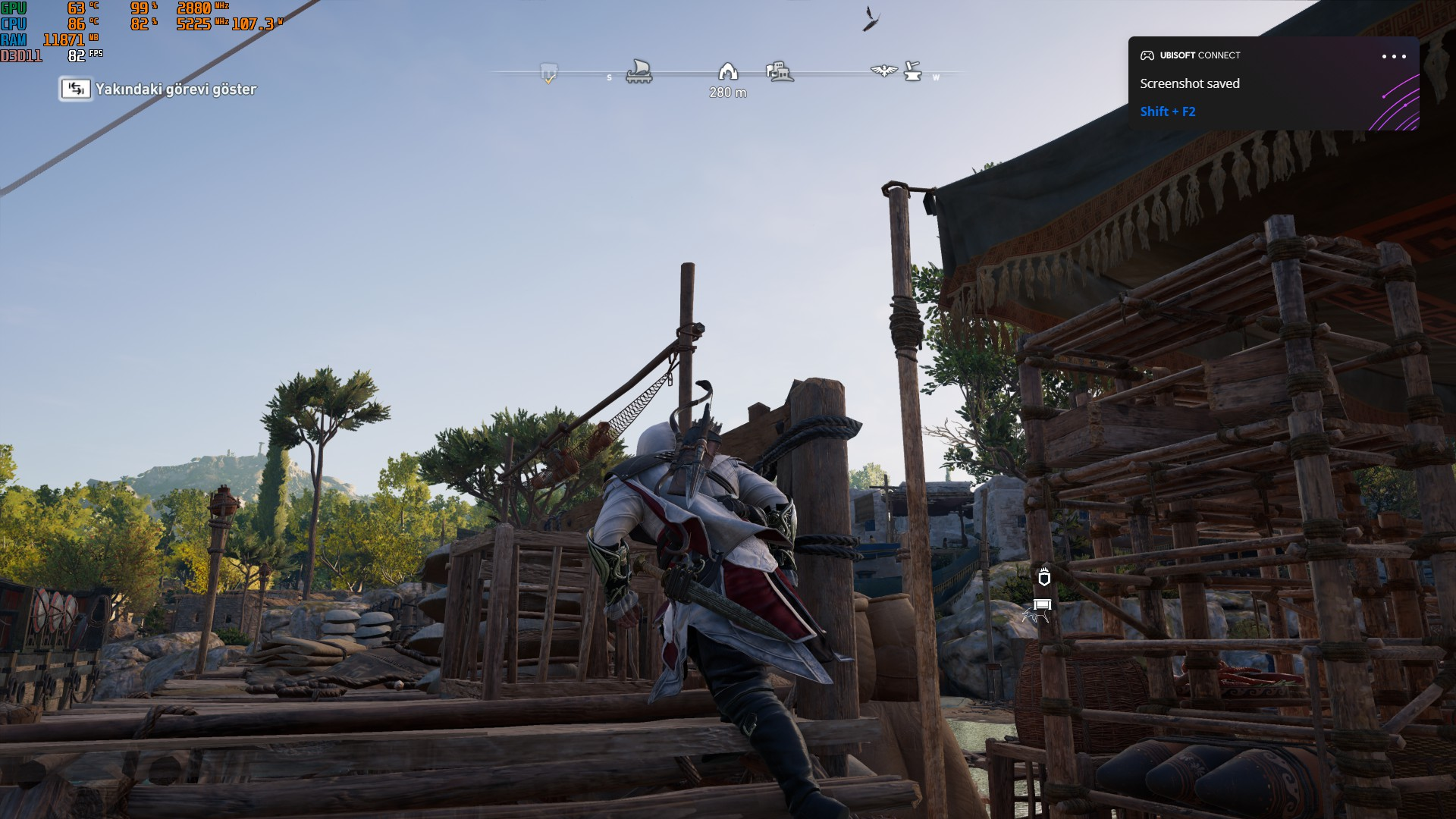

Arkadaşlar ben Noctua soğutucu kullanıyorum, memnunum. Fakat bazen spike atıyor AC: Odyssey oynarken %100 kullanıma geliyor 105W harcıyor anlık ve 86 dereceye kadar çıkıyor sonra iniyor. Bu normal mi yoksa daha iyi bir soğutucu daha serin tutabilir mi? Almışken en iyisini alayım diyorum. Arctic Freezer 360 Pro alsam sıcaklıklar ne kadar fark eder? İşlemcim 9800X3D.
-20 Curve optimizer 107W çektiği anda sapıtıyor, RAM ayarlarını yapmadım hocam expoda kaldım. @Ayhan Dönmez

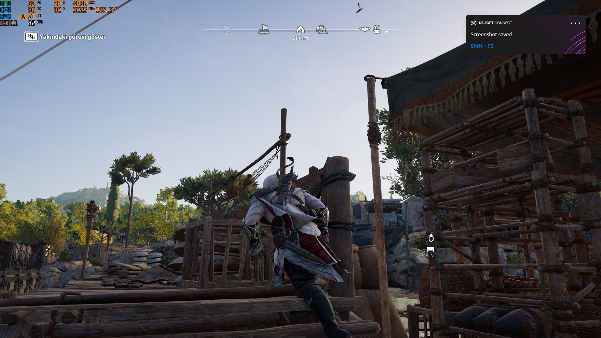

Eki Görüntüle 173520
UCLK=MCLK olacak orayı yanlış yazdın sanırım. PBO kısmından güç limitleriyle oynayabilirsin. En azından şu sıcaklıklar geçeseye kadar Eco mode veya kendin elle sınırla
