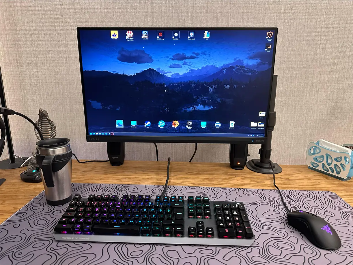

North bayou NB H100 monitör standını 10 Mart 2025 tarihinde Amazon üzerinden ''Bizbiz-e'' adlı satıcıdan satın aldım. 12 Mart günü teslim edildi ve kurulumu gerçekleştirdim. Satın almayı düşünenler ve bilgi arayanlar için basit bir rehber hazırlamak ve düşüncelerimi / deneyimlerimi paylaşmak istedim. Almayı düşünen arkadaşlara bir faydası olması dileğiyle.
Kullandığım Monitör: Philips Evnia 27M2N5500
Boyut: 27 inç
Ağırlık: 3.86 kg
Kullandığım Masa: Plato Ahşap Çalışma Masası
Masa ölçüleri: yükseklik: 75 cm - genişlik: 160 cm - derinlik: 65 cm.

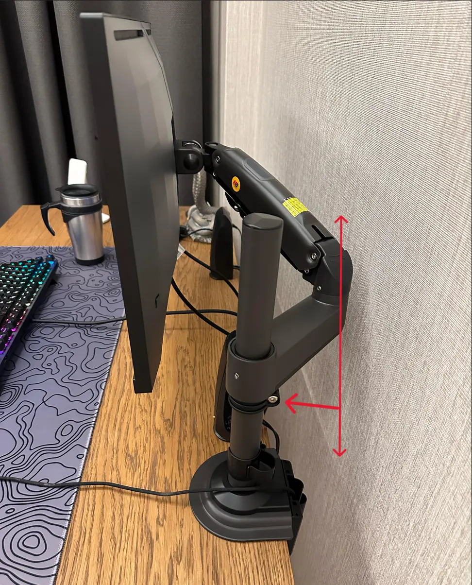

Araştırmalarım sonucu Reddit'te ve farklı birkaç forumda öğrendiğime göre H100'ün malzeme kalitesinin ve kablo kanallarının F80'e göre daha iyi olduğu söyleniyor. Ek olarak yukarıya 15 cm daha fazla çıkıyor ve öne 10 cm daha fazla gelebiliyor. Fiyatları da birbirine çok yakın olunca H100'ü tercih ettim.

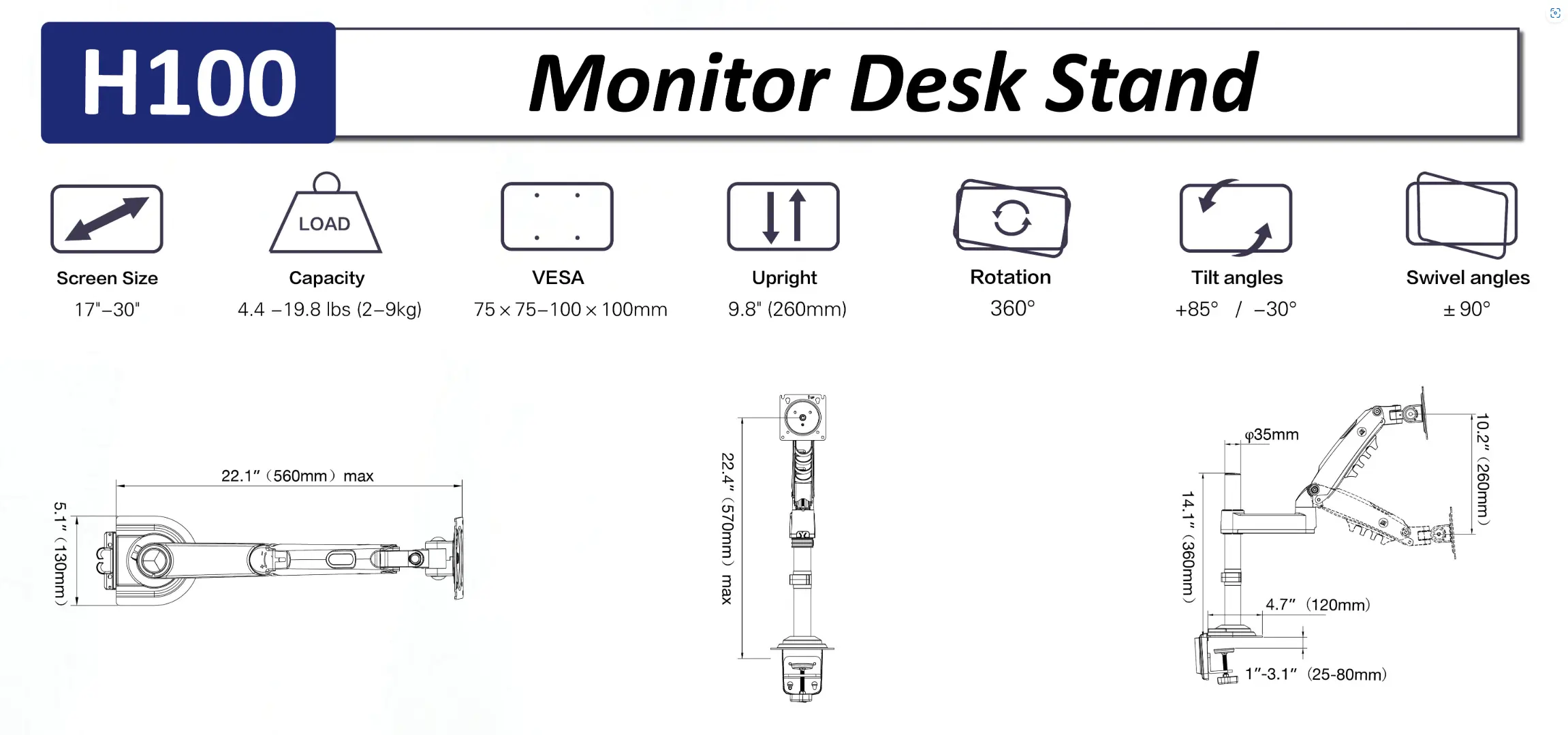

North Bayou H100 monitör standı 17" - 30" arasındaki, ağırlığı 9 kg'a kadar olan ve 75x75 ve 100x100 mm VESA destekli monitörleri destekliyor. Satın almadan önce monitörünüzün ağırlığını, boyutunu ve VESA desteğini kontrol etmeyi unutmayın.

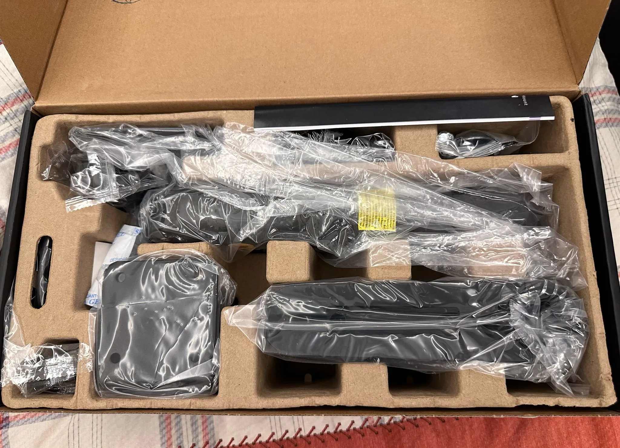

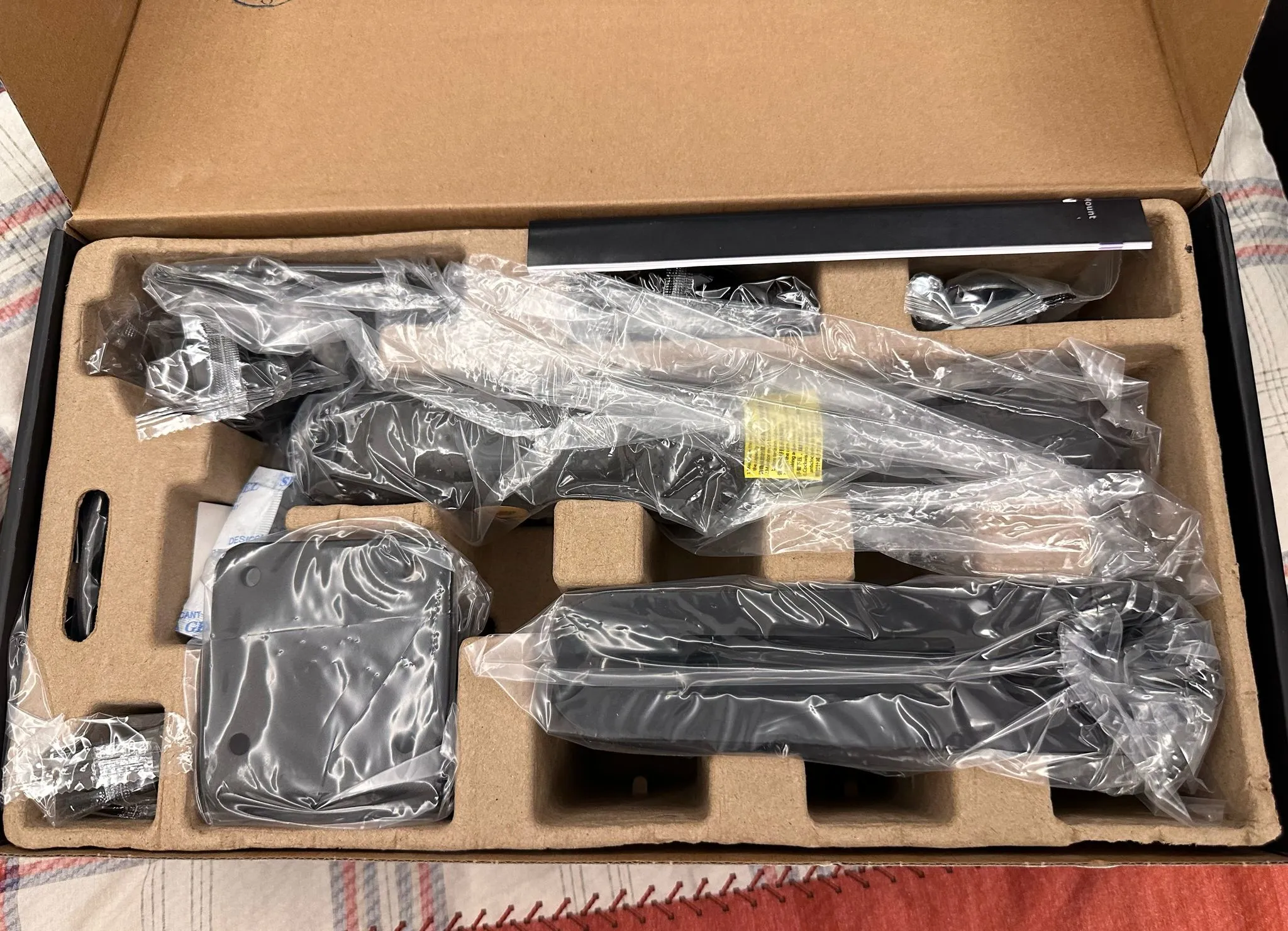

Kutusu bu şekilde ve oldukça ağır. Sağlam ve sorunsuz bir şekilde elime ulaştı.

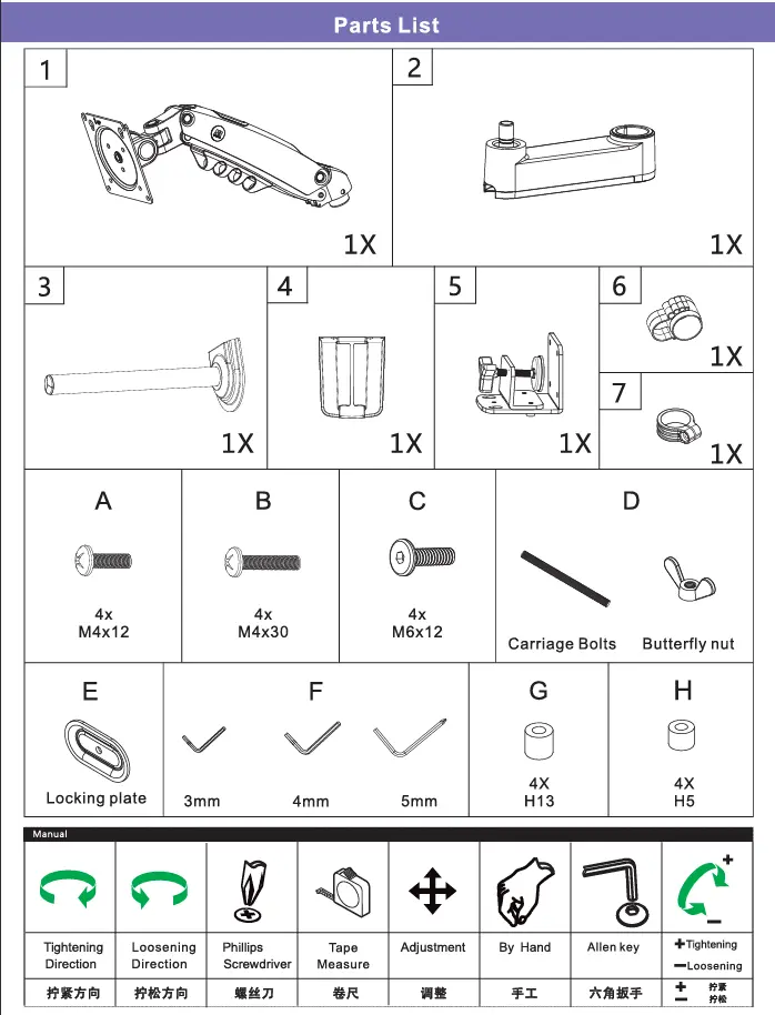

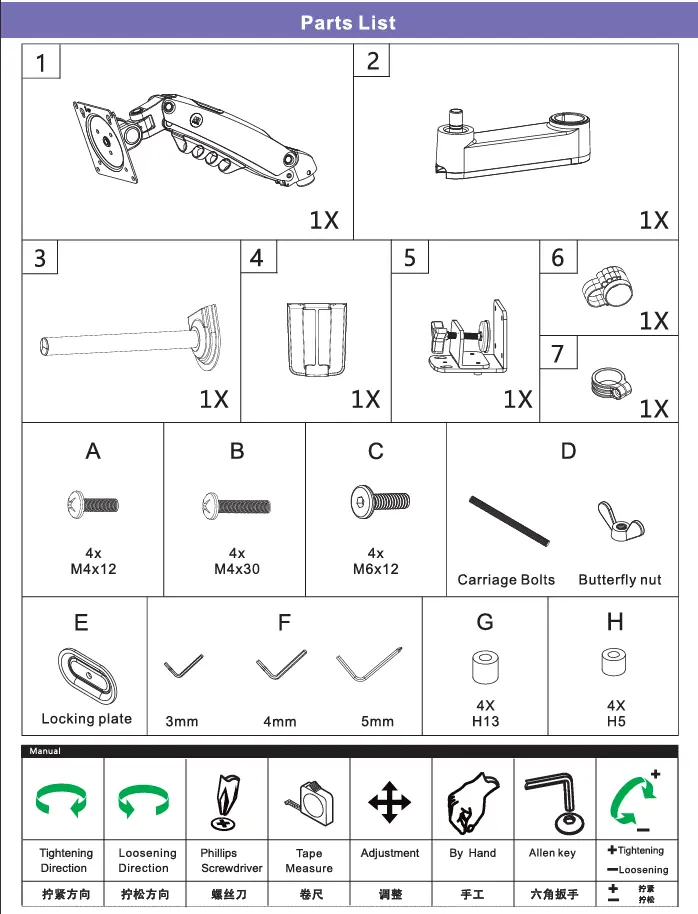

Kutu içeriği: Neredeyse tüm malzemeler demirden ve muhteşem bir sağlamlık hissiyatı veriyor. Malzeme kalitesine bayıldım. Kutu içerisinden kurulum için gerekli olan tüm parçalar ( vidalar, alyan anahtarları, VESA için vida pulları, kablolama için plastik aparat, yükseklik - alçaklık aparatı, delikli masa için uzun vida vs. ) çıkıyor. Kurulum yaparken ekstra bir malzemeye ihtiyacınız olmayacaktır.
Kutu içerisinden çıkan malzemeler:

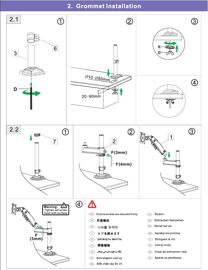

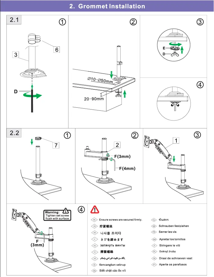

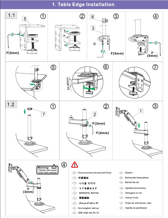

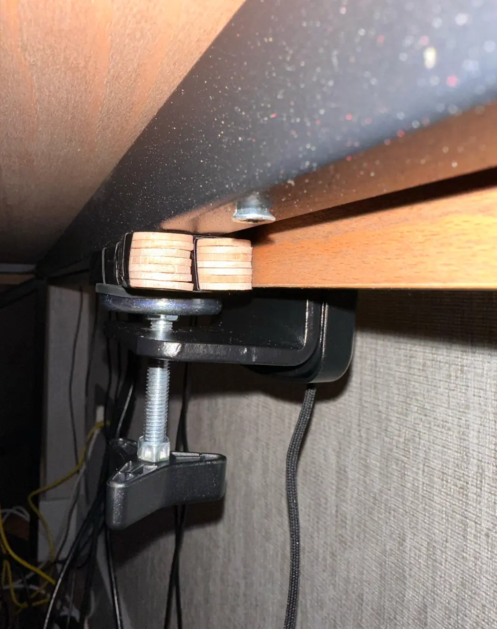

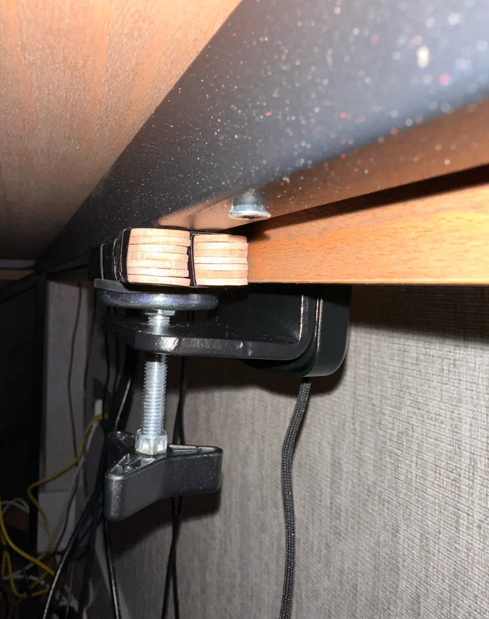

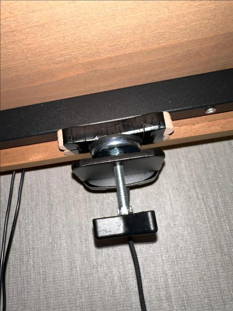

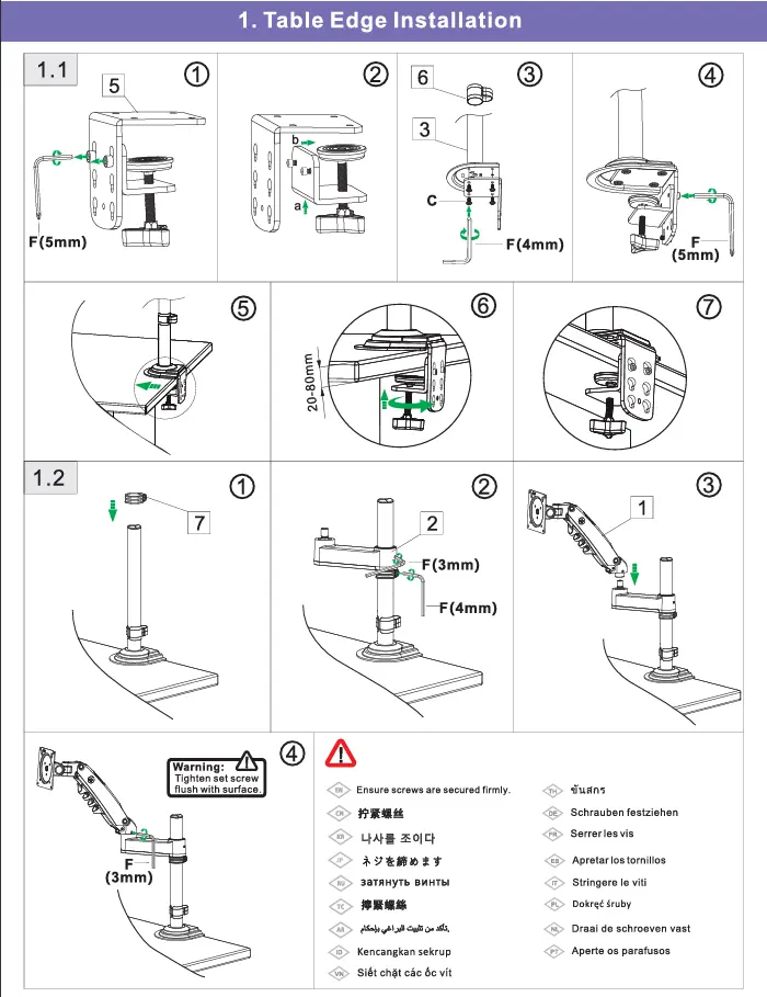

Masa kenarına sıkıştırarak kuracak olanlar için kurulum kılavuzu bu şekilde. Yalnız masanızın sağlam olmasına dikkat edin. İçi boş sunta masalarda çok sağlıklı olmayacaktır. Zamanla masayı ezebilir veya eğilebilir. Ben kurulum esnasında düz yüzeye temas etmediği için birkaç dondurma çubuğunu araya sıkıştırarak düzledim ve sağlamlaştırdım. Resimleri aşağıya ekledim göz atabilirsiniz. Yerine düzgün bir şekilde oturtunca ve iyice sıktıktan sonra en ufak oynama, sallanma vs. olmuyor.
Eğer delikli bir masaya sahipseniz veya masanızı delmeyi düşünüyorsanız aşağıdaki gibi bir kurulum da yapabilirsiniz. Masanız sağlamsa delmenizi önermiyorum. İşkence ile sıkınca fazlasıyla sağlam tutuyor ve hiçbir şekilde hareket etmiyor.

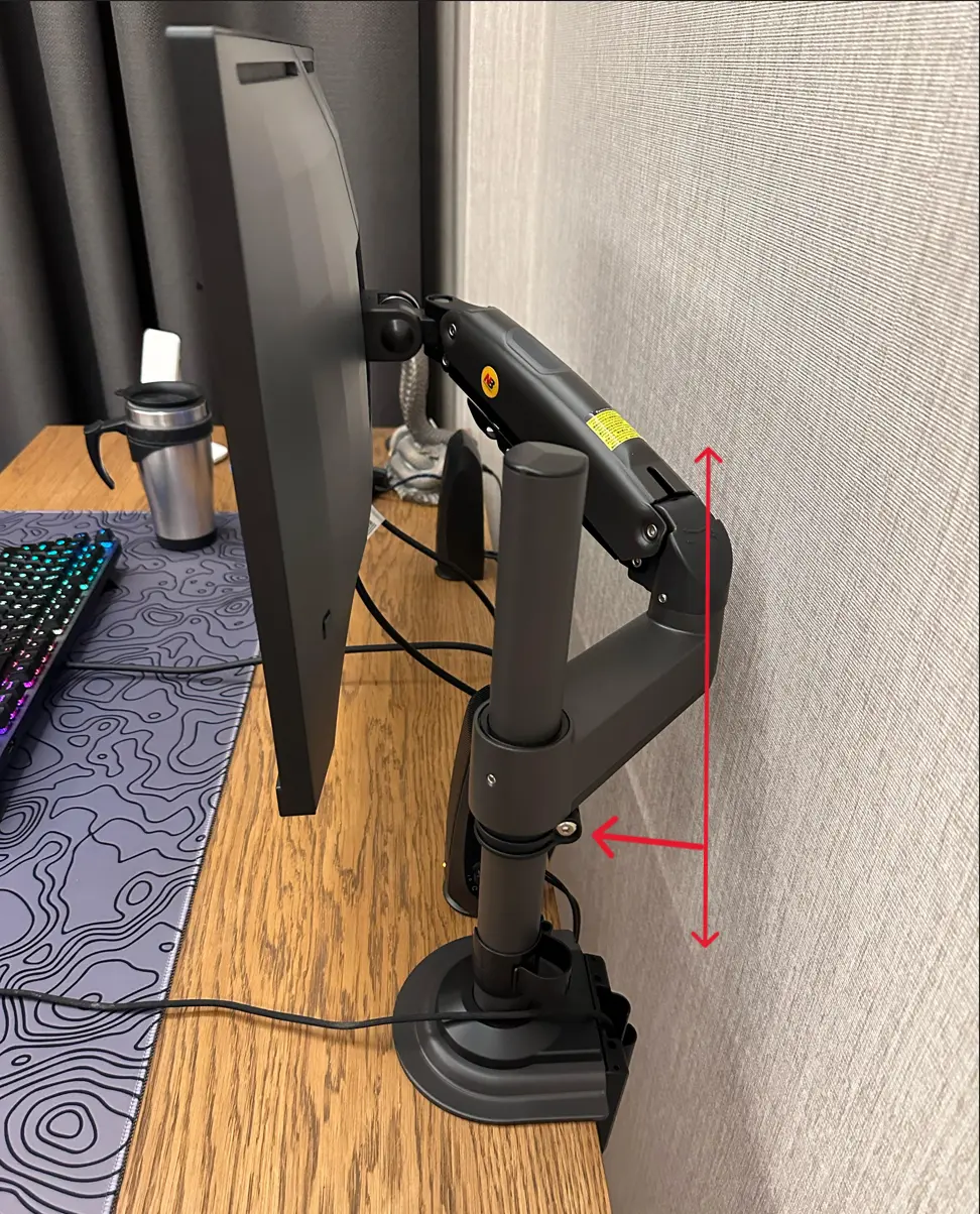

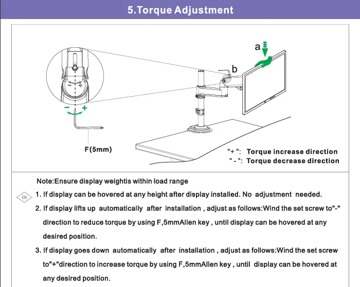

Dönüşler ve yükseklik için üzerinde bulunan alyan yuvalarından sıkarak veya gevşeterek kendi kullanımınıza göre ayarlayabilirsiniz.

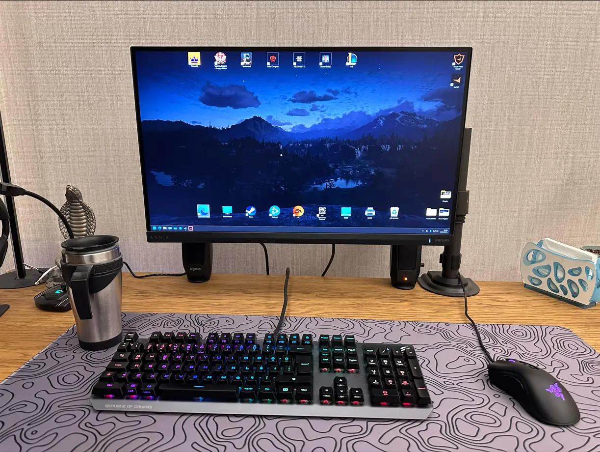

KURULUM SONRASI GÖRSELLER:

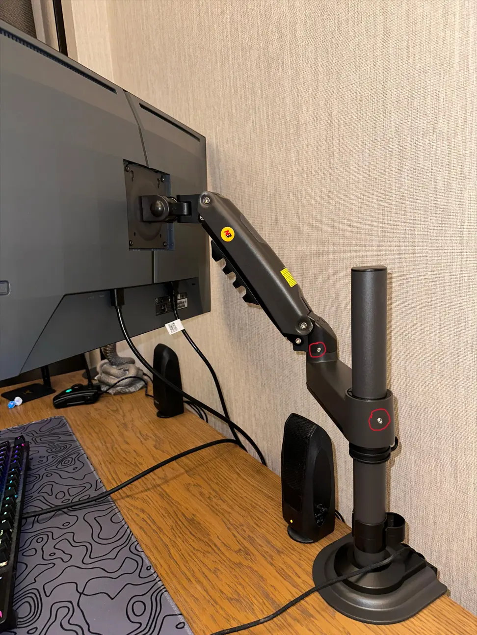

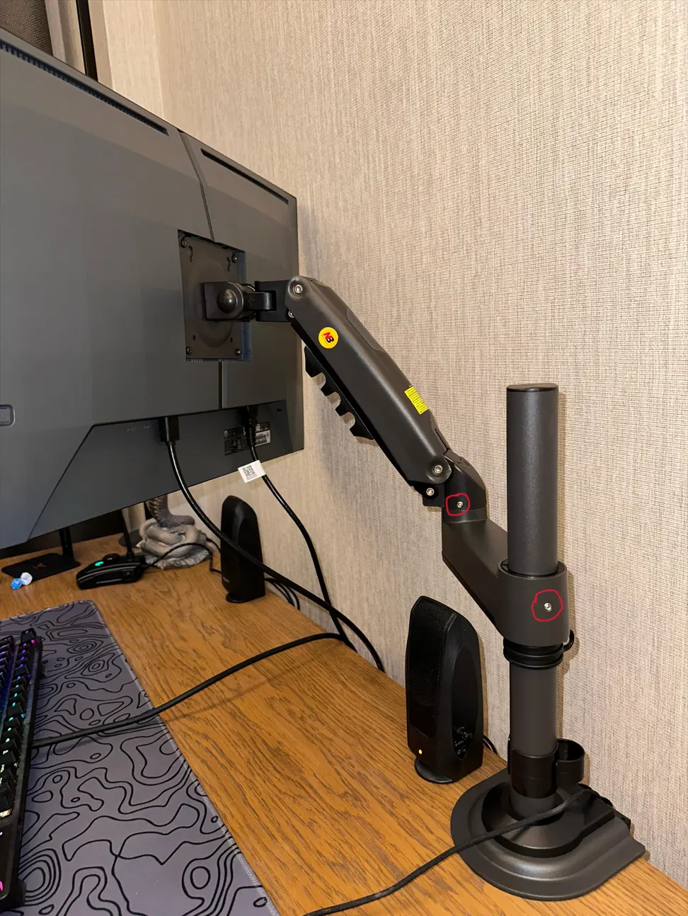

Kırmızıyla işaretlediğim yuvalardan kutu içerisinden çıkan alyan anahtarıyla kendi kullanımınıza göre sıkıp gevşetebilirsiniz.
Kırmızı okla gösterdiğim yuvayı gevşeterek monitörü tutan aparatı yukarı veya aşağıya kaydırabilir, kendinize göre yüksekliğini ayarlayabilirsiniz. Sonrasında yuvayı alyan ile sağlam bir şekilde sıktığınızdan ve aşağıya kaymadığından emin olun.

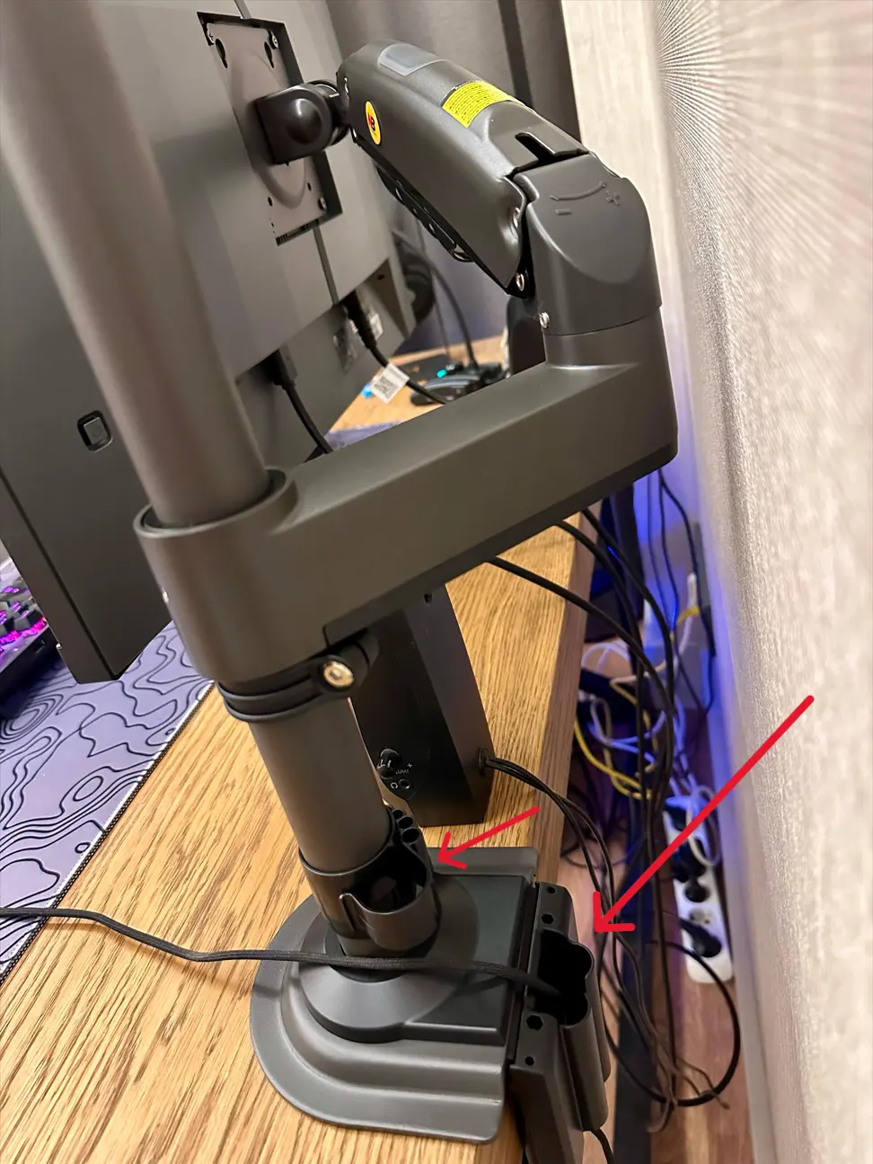

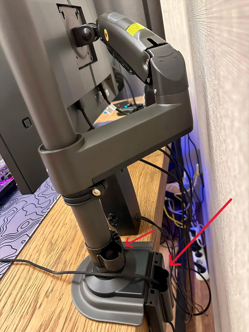

Kablo kanalları bu şekilde. Basit bir plastik ama güzel düşünülmüş.

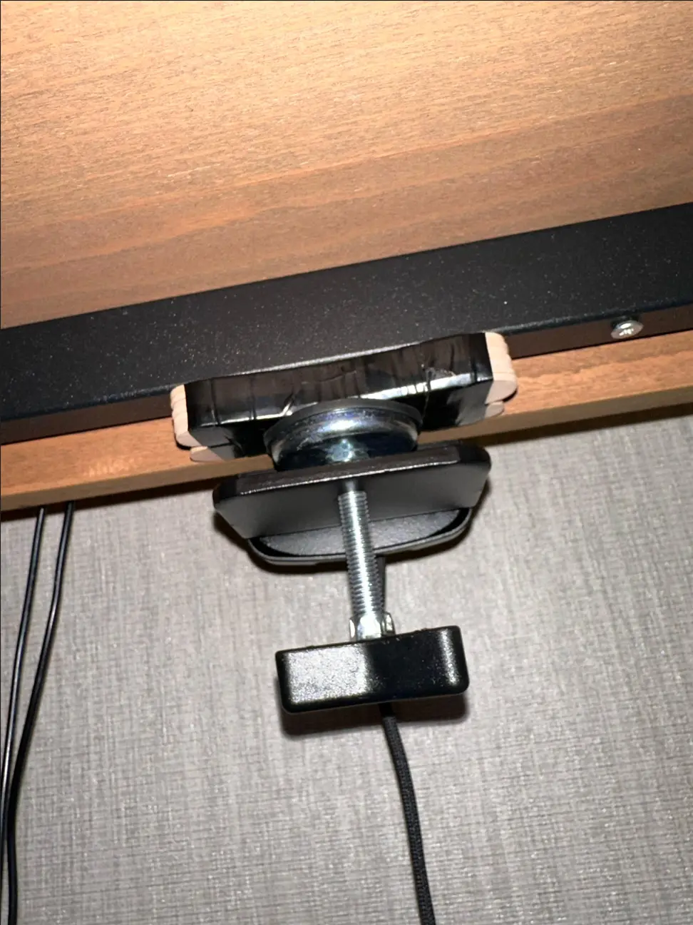

İşkenceyi masa altına düz bir şekilde değecek şekilde ve sallantı vs. olmayıncaya kadar sıkın. Resimde görüldüğü gibi işkencenin uç kısmı masamın kenarındaki çıkıntıya değiyordu ve düz bir alana temas edemiyordu, demir profilin altına dondurma çubukları sıkıştırarak sorunu çözdüm ve alanı düzleyerek sağlam bir şekilde sabitlemiş oldum. En ufak sallantı yok. Masanız bu şekildeyse endişe etmeyin, basit birkaç tahta parçasıyla rahatlıkla halledersiniz.

Gayet güzel ve şık ancak monitöre biraz uzak mı kaldın kamera açısından mı kaynaklı? Güle güle kullan, umarım uzun vadede bir sorun yaşamazsın. Bu arada kablolarını neden aparatın kablo kanallarından geçirmedin?
Teşekkürler hocam. Genelde geride kullanıyorum çok yakın olunca gözümü rahatsız ediyor. Film izleyeceğim zaman yaklaştırıyorum genelde. Kablo cırtı var aslında bir ara topluydu sistemi değiştirince dağıldı, üşengeçlikten de el atamadım kaldı öyle, iyi oldu hatırlattığınız oraya da bir el atmak lazım hepsi birbirine girmiş
