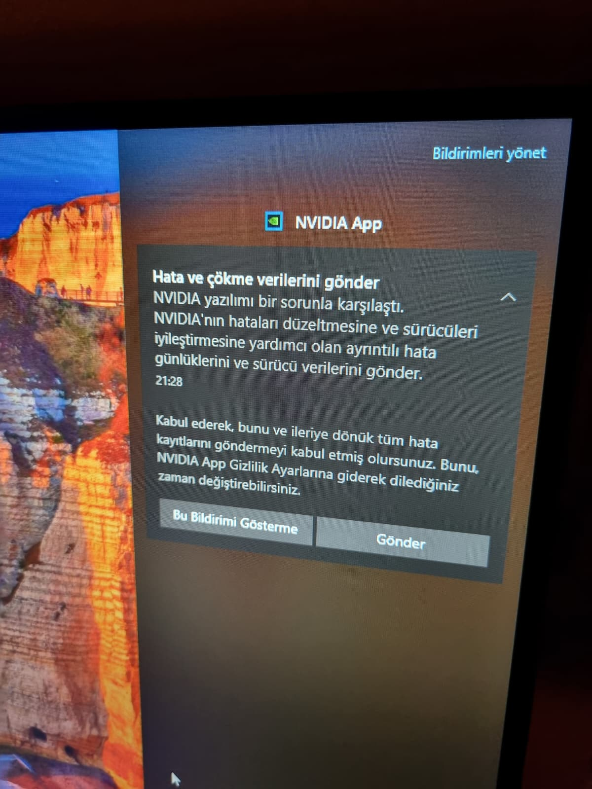

Güncelleme sonrası ekranın en altında ince bir siyah çizgi belirip kayboluyor. DDU ile driver'ı komple silip baştan kurdum, ilk başta düzeldi gibi oldu fakat şu an sorun devam ediyor. Kablo vs de sağlam bundan eminim çünkü güncelleme sonrası birden bire oldu. Arada düzeliyor sonra tekrar oluyor, 240 Hz'den 144'e düşünce sorun olmuyor, enteresan bir durum. Az önce ayarların hepsini varsayılan'a çekerken sürücü çöktü, ekran falan karardı. Sizce eski sürüme mi dönmeliyim? @Recep Baltaş abi sence ne yapmalıyım?
Edit: Oyunlarda öyle bir soruna rastlamadım, sadece masaüstündeyken oluyor.

Hocam 581.08 kaynaklı mı bilmiyorum ama bir saat felan Rainbow Six Siege oynadım sabit 180 FPS ile hiçbir drop vesaire yoktu. O ara arkadaş steamden mesaj gönderdi cevap verirken takıldı pc mecbur reset attım. Steame dönme kaynaklı da olabilir bilmiyorum ama böyle bir hata bildirisi geldi. Belki de sende olduğu gibi bende de sürüm kaynaklıdır. Bir kere bu hata geldi şu anlık. Başka bir sorun yok. Tekrarlarsa ve sık olmaya başlarsa senin gibi birkaç sürüm geriye giderim bende.
