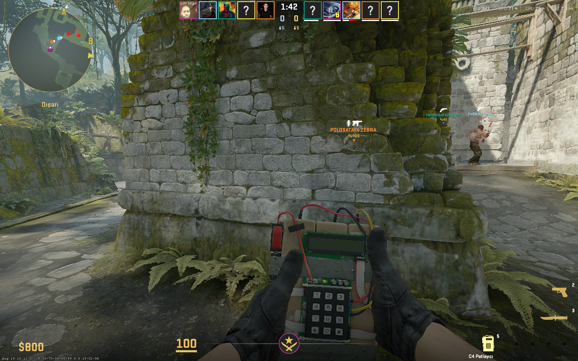

Son sürücü sorunlu deniyor ama 357 FPS gördü
