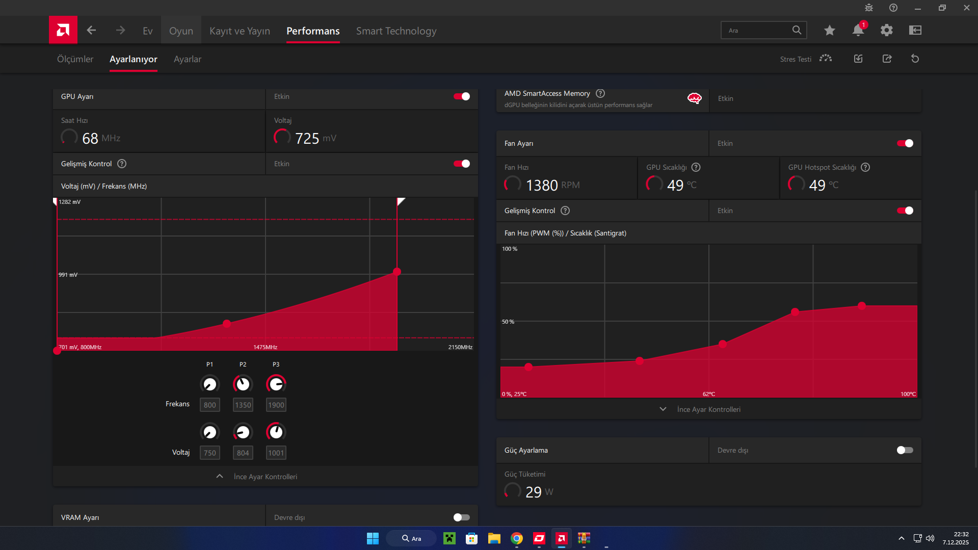

Elimde RX 5700 XT reference kart var. Karta PTM7950 uygulandı ve sıcaklıklarım tek fanlı bir karta göre hiç fena değil. Kartı 2-3 aydır undervolt ile kullanıyorum. Kartı undervoltsuz neredeyse hiç kullanmadım ancak undervoltlu haliyle oyunlarda bazen çökme ve CS2-BF1 gibi oyunlarda Alt+Tab yaptığımda bazen siyah-gri ekran hatası alıyorum. Bu hata olduğunda Discord açıksa karşı tarafın sesini duyuyorum ancak onlar beni duymuyor ve bilgisayarı düğmeden kapatıp açmadığım sürece düzelmiyor. OCCT Power testi yapmaya karar verdim. Undervoltlu haliyle 13. dakikadan 3 hata buldu. Undervoltu kaldırıp sadece fan eğrisini yükseltip 20 dakika teste soktum. Sıcaklıklarım haliyle 5 derece arttı ancak hata bulmadı. Sizlerin de yorumunu ve çözüm önerilerini bekliyorum. Şimdiden teşekkürler.
Undervolt ayarlarım şöyle:
UV stabil olmamış demek ki, voltaj değerleri artırın.
Ne kadar arttırmam gerekiyor acaba yardım edebilir misiniz?
Undervolt değerlerinizi daha stabil hale getireceksiniz, tavsiye olarak ne istediğinizi anlayamadım. Ayrıca besleme sorununuz yoksa 5 derece için UV yapmaya değmez.
Undervoltun FPS stabilitesini fazlasıyla değiştirdiğini fark ettim. Undervoltta neyi yükseltip azaltmam gerektiğinden emin olamadığım için yardım istiyorum.
Hocam voltajı arttırmadan frekansı kısın isterseniz, 1300-1850 gibi değer verin. Frekans kısmayacaksanız, voltajı 15-20 gibi artırın.
Sorun cidden voltajda sanırım. Voltajı 950'ye aldığımda testi çalıştırır çalıştırmaz bilgisayar donuyor. 1000 mv büyük ihtimalle tam sınırın altında kalıyor. Biraz yükseltip sonuçları aktaracağım.

1050'ye ayarladım. OCCT stabil gözüküyor. Ancak CS2 için Alt+Tab sırasında donma problemim gitmedi. Çözümünü biliyor musunuz?
CS2 ayarlarından borderless yapınca problemim düzeldi şuanlık. Problem büyük ihtimalle Alt+Tab anında anlık çözünürlük değişimi kaynaklı bir çökme ancak tam nedenini halen bilmiyorum.
