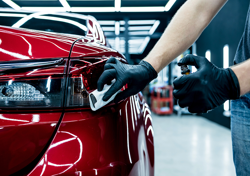

Selam dostlar,
Bugün boya sağlığına değineceğim. Ben de yıllardır aktif olarak seramik kaplama kullanıyorum, artı ve eksilerine şeffaf şekilde dokunacağım bugün. Gerçekten gerekli mi yoksa değil mi, bunları masaya yatırıyor olacağız. Umarım hoşunuza gider, yorumlarda buluşalım. Kısa ve olabildiğince basit tutmaya çalışacağım. İyi okumalar dilerim şimdiden.
:şimşek: HANGİ ARAÇLARA YAPILMALI​
Özellikle sıfır araçlara ve sıfıra yakın araçlara yapılmasını tavsiye ediyorum. Tabii, daha detaylarına ineceğiz bunun. Bunun sebeplerine gelecek olursak, bir araç yeni bile üretilmiş olsa, maalesef boyası biraz mat kalıyor. Seramik kaplama, boyaların güzel tonlarını çıkartıyor. Kendi aracım kum beji rengine sahip, oradan biliyorum. Sonuçları sizi şaşırtacaktır. Eğer tecrübeli değilseniz bu işe kalkışmayın, kürleşmesi gereken bir madde çünkü seramik kaplama. Bu işte profesyonel ve tecrübeli kişilerin yapması gerekli. Sadece seramik kaplamak ile olmuyor, detaylı yıkamasına varan detaylar var bu işte.

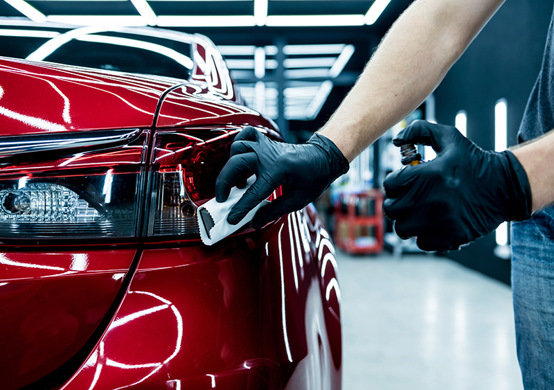

Selam dostlar,

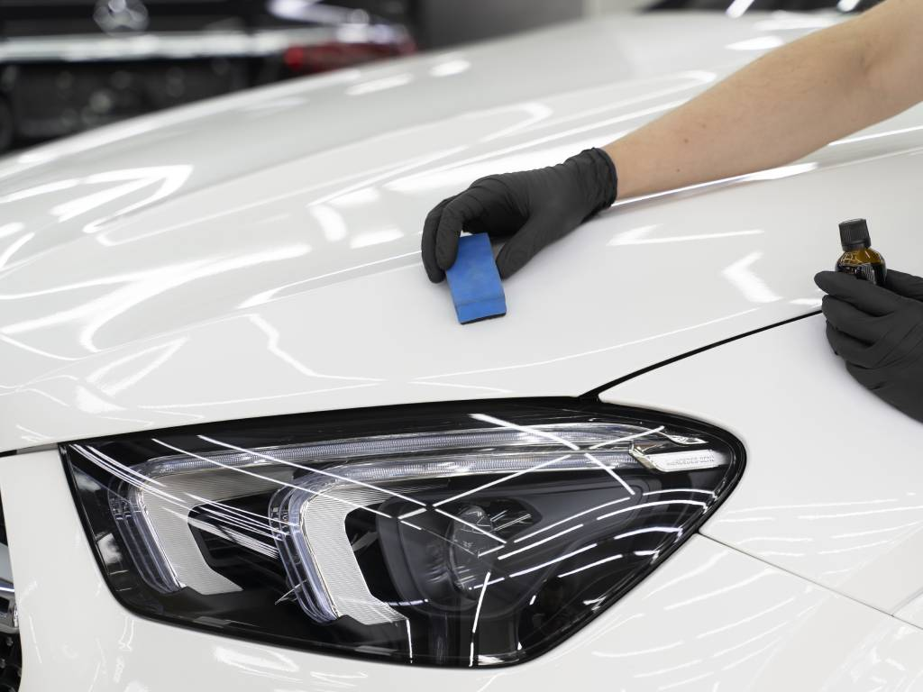

:havalı: FAYDALI YÖNLERİ​
Bu ürünün faydası yok diyenler elbet olacaktır, lakin ciddi faydaları vardır. Su itici özelliği, uzun süreler temiz kalması, dış etkenlerden koruma, renk solması, aşınma derken uzun yıllar kaportanız ışıl ışıl olacaktır. Bu arada dış etken derken, kazalar, ciddi çizikler gibi şeylerde çok faydası olmaz. Onlar için bir miktar daha dayanıklı PPF yaptırmanız daha sağlıklı olacaktır. Mesela kuş pisliklerine ciddi fayda sağlar. Yani bazılarının söylediği gibi kesinlikle faydasız değildir. Yaklaşık 6 yaşında olan aracımı foruma atsam, insanlar boya kondisyonuna şaşırır. Bu da düzenli seramik kaplama ve nötr şampuan ile yıkama kaynaklıdır. Evet, seramik yaptırınca sadece yaptırdım diyemiyorsunuz, devamını getirmeniz gerekli. Arabanızı satarken bile elinizi güçlendirir bu. Çünkü boyanız diri, güzel ve temiz duracaktır. Bilinçsiz şekilde her sene pasta cila gibi mikron zayıflatmaz bu yöntem.
Eki Görüntüle 209692
