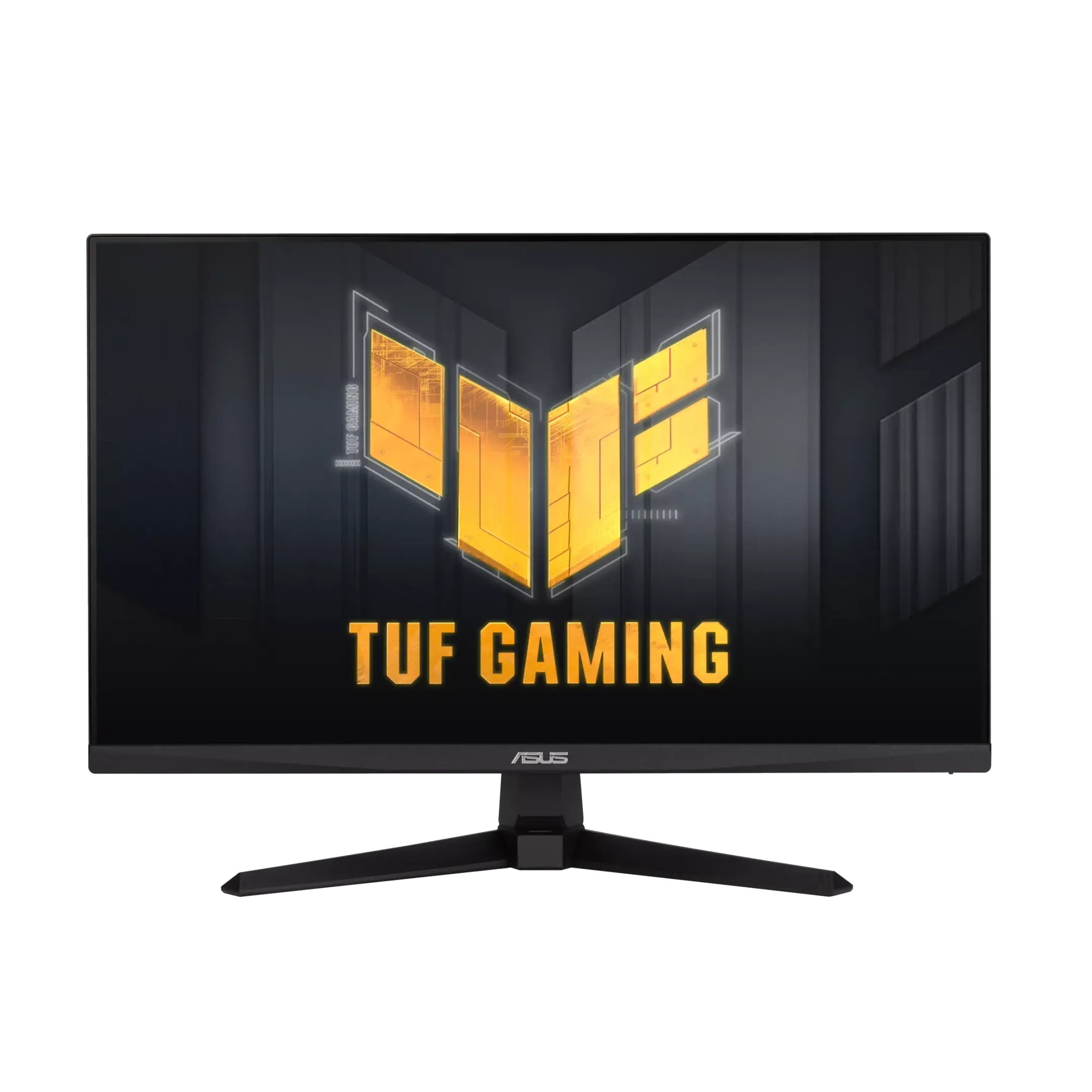

ASUS VG24Q3A model monitörü kullanıyorum OverDrive ayarını 1. düzeye aldığımda bile çok fazla ghosting oluyor, açıkçası uzun süredir bu monitörü kullanıyorum OverDrive ile pek işim olmadığı için bakmadım ama konuyu görünce baktım ve anormal derece de fazla ghosting yapıyor.
Elinizdeki model VG249Q3A mi?
Eger o ise bu rehbere bakabilirsiniz daha detayli bilgi icin.
3-4-5 OD ayarlarinda direkt bariz overshoot var. 1 ve 2'de minimal var. Default halde ise overshoot yok. Bu monitorun overdrive ayarlari epey basarisiz, aktif etmesen de olur.
