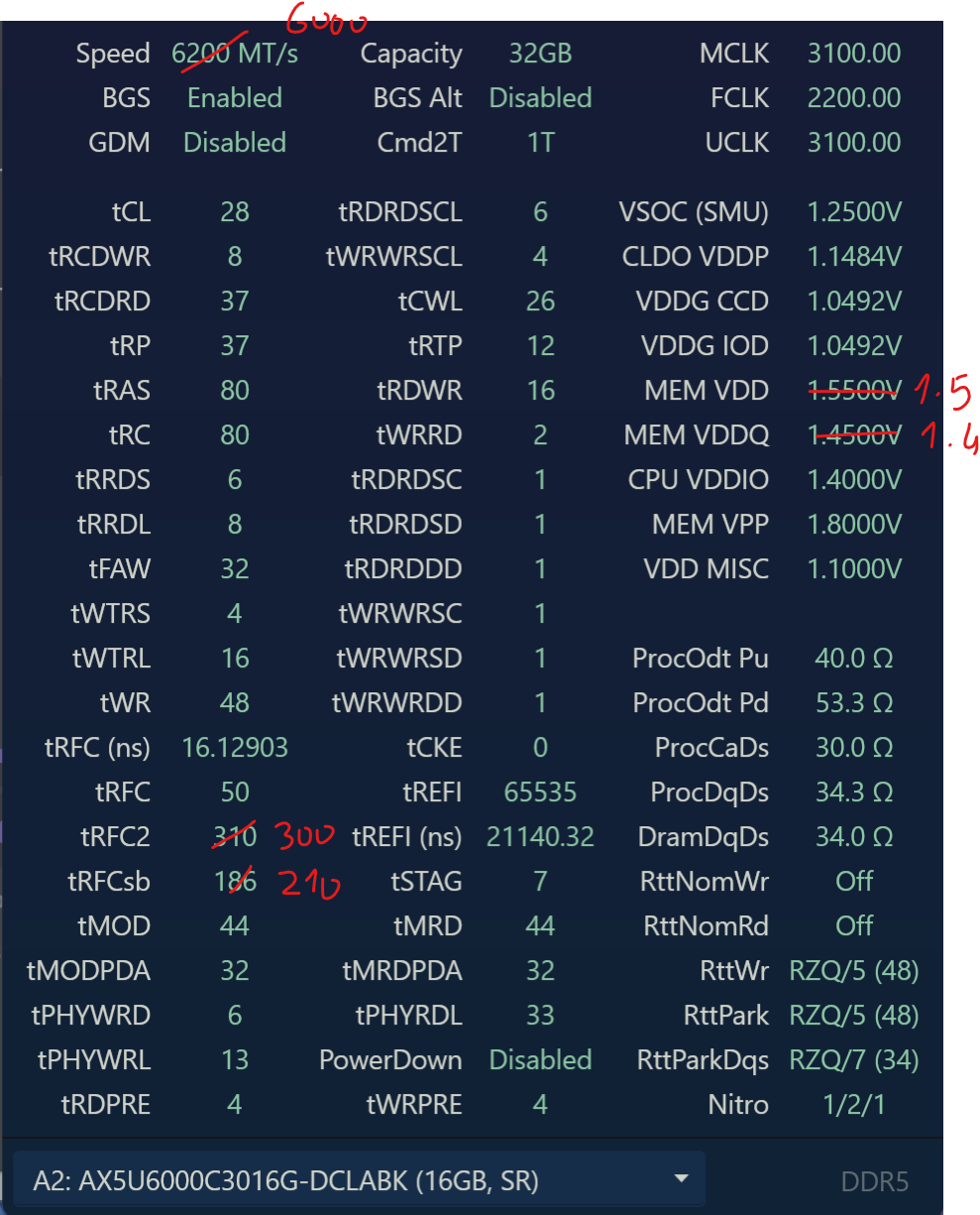

Bu ayar için ayrıyeten test yapmaya gerek yok sanırım. 6200’de bu değerlerle geçen 6000’de hayli hayli geçer diye düşünüyorum.Yaz işi sıkıntı, AMD için yazın EXPO kapalı tek modül 4800 2:1, kışın 2 modül 6600 C24 1:1. Böyle dizayn etmiş adamlar.
Eki Görüntüle 227427
Yazın böyle olur. Tercihen FCLK 2000. Yazın 2200 mort eder.

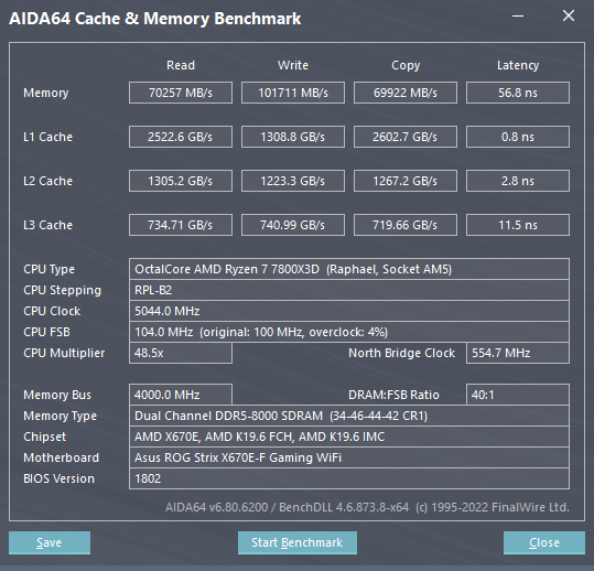

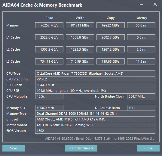

Bu da 7800X3D 8000 1:2. Bilsem işlemci değişmezdim. @TechMad Değiştiğin her ayar için teste gerek var. 90 dakika yaparsın. Normalde 4-5 saat bakmak lazım en az, ısı kaynaklı hataları yakalamak çok kolay değil. IOD ve RAM sıcaklıktan patlıyor bir süre sonra bazı parametreler.
@TechMad Bias 0-1 ve 1x-1x muhabbeti Gigabyte'da işe yaradığı kesin. Bunu bir dene. 6400'ü rahatlatabilir.
Nasıl yani hocam 7800X3D 9800X3D’den daha mı iyi diyorsunuz?Eki Görüntüle 227463
Normalde değil, AIDA'ya göre öyle. 9800X3D diğer testlerde önde. Bias 0-1 ek olarak Burst Length 1x-1x iken 6400 1:1 dene tekrardan. 2133 FCLK kafi sana. 2233 stabil edemezsin gibi.
X3D'lerin Latency'leri diğerlerine kıyasla zaten yüksek, 2 CCD olanlar yine yüksek. Ryzen 7000 ile Sub 50 ns AIDA mümkün. 7800X3D yerine 7700x mesela 6600 C26 2200 FCLK ile 50 ns altı görüyor. 7800X3D üstüne +5 ns koyuyor. 9800X3D üstüne +10 ns koyuyor. Legacy mod almak lazım yine bunların hepsi için. Yeni AGESA'lar Latency işini çöp etti. AIDA haricinde Y-Cruncher, PYPrime gibi yazılımlarla ölçersen 9800X3D daha önde geliyor.
6400 için silbaştan bir şey yapmak gerek. Daha önceki ayarlarda SMT falan da kapatmıştık. tRP/tRCDR 39 falan istiyordu diğer ayarları hatırlamıyorum.Normalde değil, AIDA'ya göre öyle. 9800X3D diğer testlerde önde. Bias 0-1 ek olarak Burst Length 1x-1x iken 6400 1:1 dene tekrardan. 2133 FCLK kafi sana. 2233 stabil edemezsin gibi.

@Ayhan Dönmez hocam yazlık ayar konusunda haklıymışsınız. Şimdi teste girince dondu yine. 02:53’te. Hiç şaşmıyor. İlk üç dakikada donuyor.
Yine Karhu Output denen bir kavram var sizin çok aşina olmadığınız. Karhu RAM Test ile testleri gerçekleştir. CPU Cache Enabled ve XORWOW seçili olacak. Sonrasında Drive'dan ZenTimings son sürümü indir. PawnIO yeni versiyonu kurman lazım. Onu da Namaz'dan indir. Eski PawnIO'yu Revo ile kaldır. ZenTimings_v1.36.1992 sürümü olacak. @TechMad

@TechMad KGuiX Karhu GUI'si, Y-Cruncher GUI gibi çalışıyor. XORWOW ve CPU Cache Enabled olsun. Test Size %95 yerine 26000 olarak değiştir. Test anında arka plan boş olacak, HWiNFO belki açık kalabilir. Gereksiz tüm sensörleri kapat HWiNFO'dan, Speed kısmasın. Karhu Output takibi önemli. 2233 ile kıyaslarsan RELAXED ile M-die 260 MB/s civarı vermesi lazım. 9700X 255-260 MB arasıdır muhtemelen.

Orası öyle. Karhu ile bakman uygun. 6200 CL26 olabilse iyiydi. CL28 ile 2233 olsa yine tolere eder. 1x-1x Burst bırakıp 6400 1:1 denersin artık. Deneme yanılma bundan sonrası. Belki BIOS sürümü stabil olmayabilir. RELAXED daha yeni oturtacaklar çünkü. Gigabyte geriden geliyor biraz.
@TechMad Senin bu donmaların asıl kaynağı PBO+CO olabilir haberin olsun. PBO Auto kalacak tüm testler esnasında. VT3 ile PBO+CO bakarsın ekstra. -25 falan yemeyebilir yani RELAXED. Artık IMC protokolü değişti. +100/-25 agresif kaçabilir. Yazın yine patlayabilir bu, yazın Core VID isteği yükselir. Bunları göz ardı etme. RAM+PBO ayarları bağımsız değil. İki tarafı da sıkmak mümkün değil. Orta karar bırak PBO mevzusunu.
Hocam +100/-25’in amacı serin çalışması değil mi? Yazın nasıl patlayabilir bu? Bu arada dediğiniz gibi ayarı Auto yaptım tekrar teste aldım. Donmazsa eğer dediğiniz gibi sebep bu olacak. Pozitif değeri sanırım değiştirmeye gerek yok. O +100 olarak kalabilir. Asıl mevzu negatif değeri değiştirmekte sanırım. -20 o da patlarsa -15 bildiğim kadarıyla güvenli liman oluyor. Testi yaparken Per Core mu yapayım? Örnek veriyorum All Core -20 ile Per Core -20 arasında bir fark yok sanırım.@TechMad Senin bu donmaların asıl kaynağı PBO+CO olabilir haberin olsun. PBO Auto kalacak tüm testler esnasında. VT3 ile PBO+CO bakarsın ekstra. -25 falan yemeyebilir yani RELAXED. Artık IMC protokolü değişti. +100/-25 agresif kaçabilir. Yazın yine patlayabilir bu, yazın Core VID isteği yükselir. Bunları göz ardı etme. RAM+PBO ayarları bağımsız değil. İki tarafı da sıkmak mümkün değil. Orta karar bırak PBO mevzusunu.

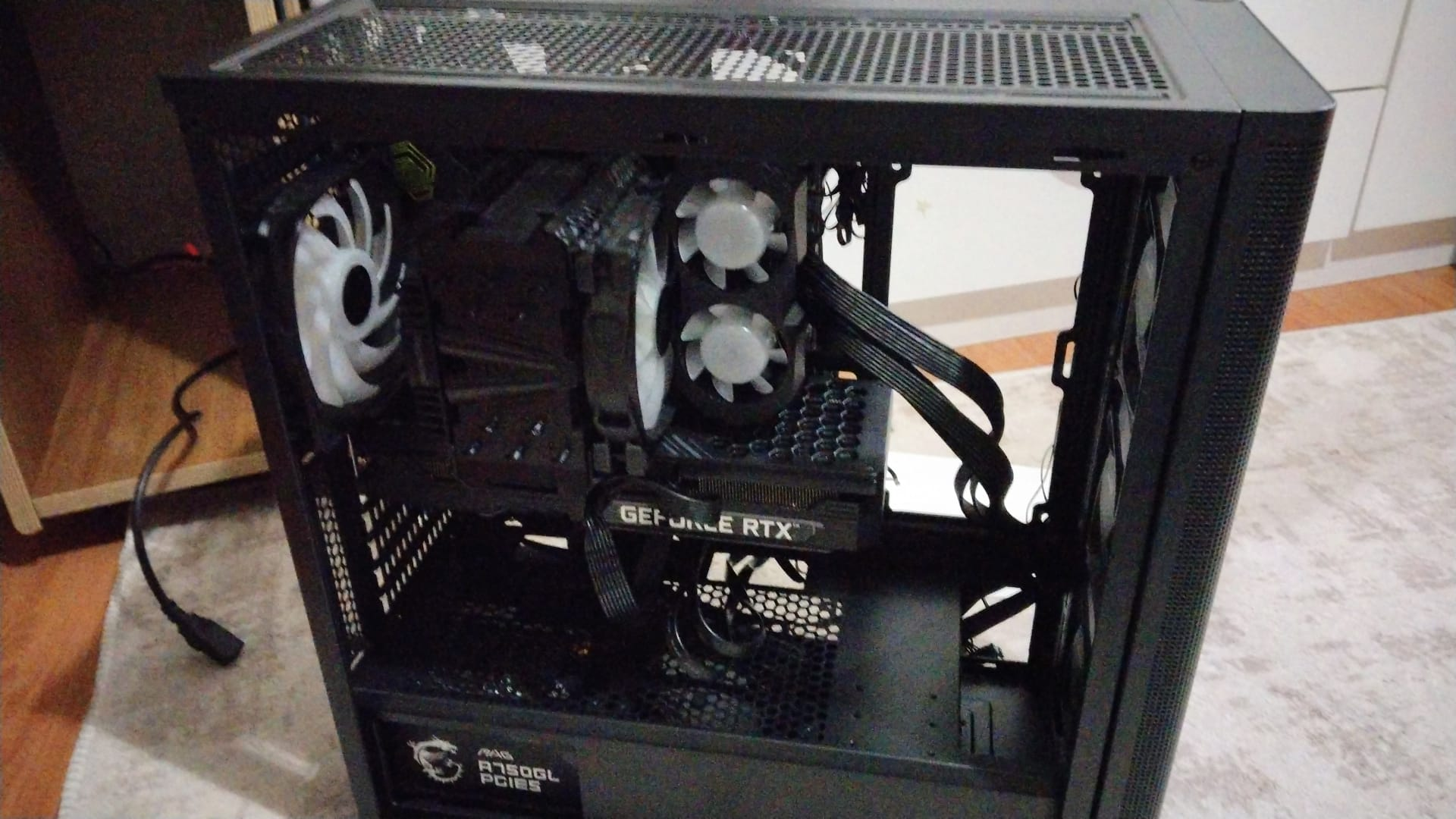

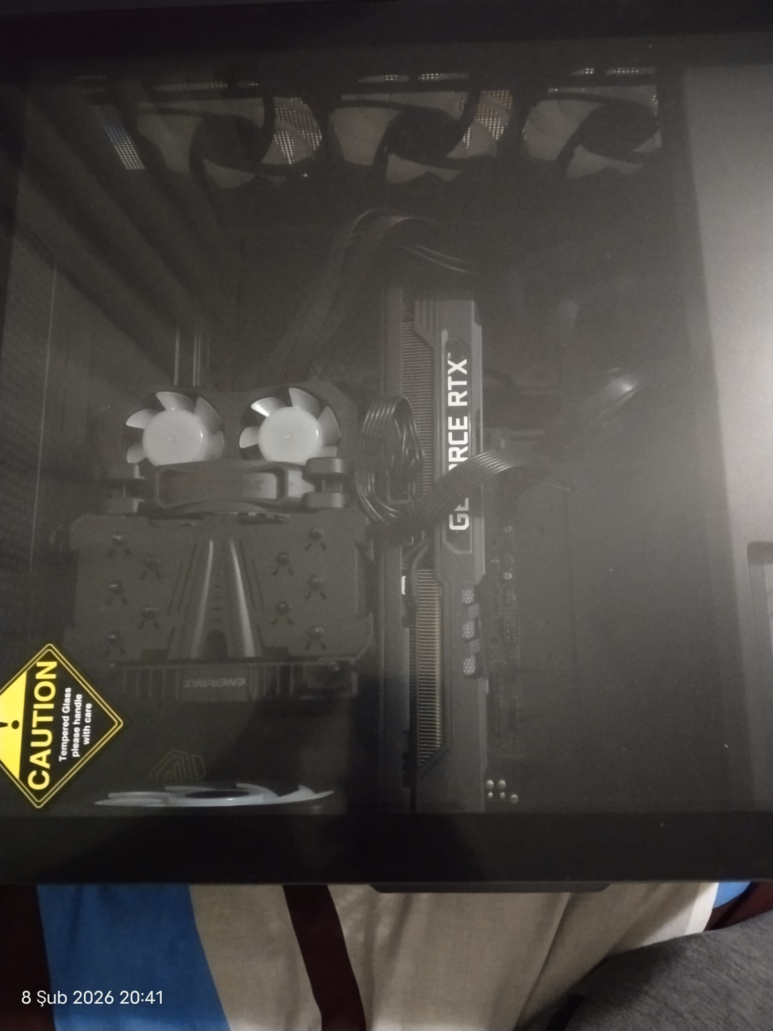

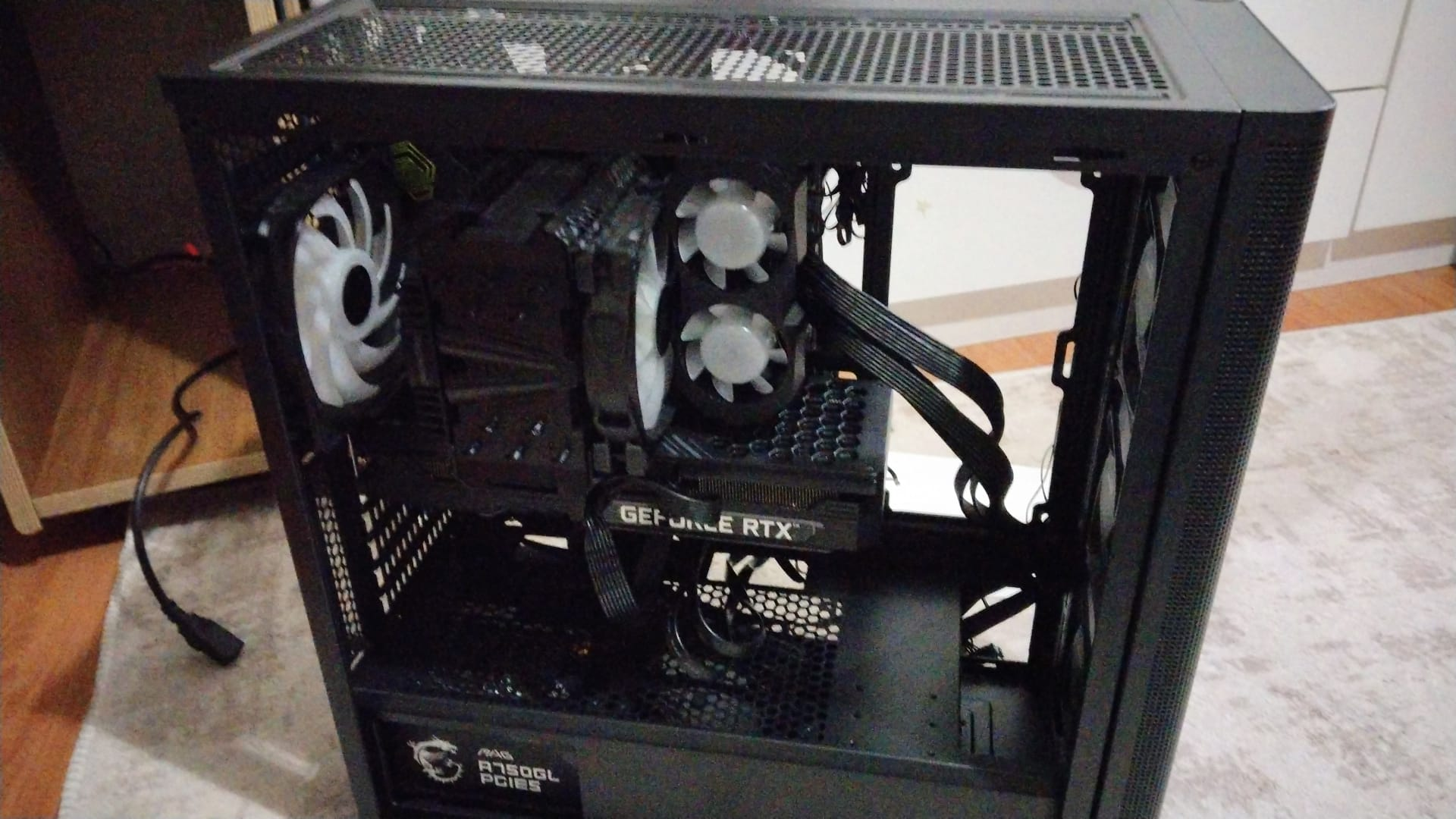

Fan aldım ama ne bileyim daha fazla zorlamadım hiç CL28 deneyebilirim bir ara.
Eki Görüntüle 227479 Eki Görüntüle 227480
Bunu nereden aldın? Nasıl montajladın?

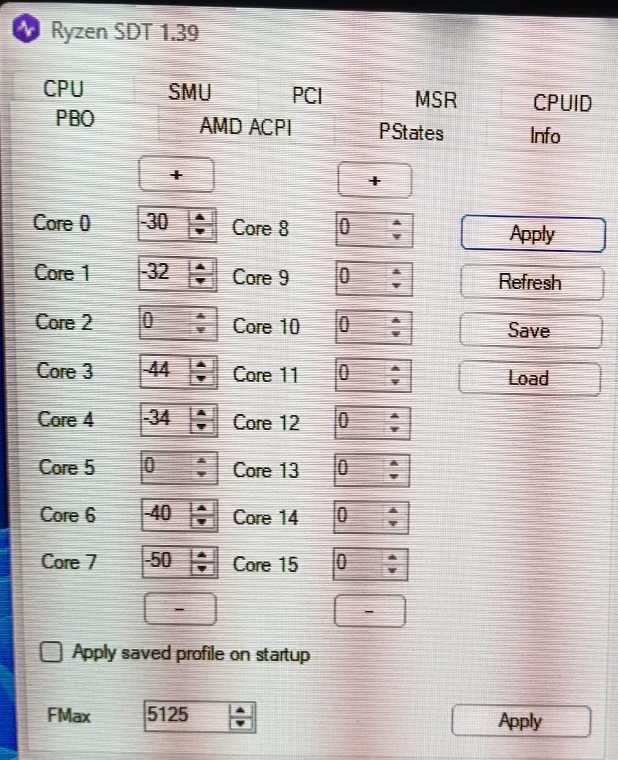

Percore işlemci başına all Core tüm çekirdekleri aynı anda, aynı değerde. Percore avantajı her çekirdeğe farklı değerler verebiliyorsun.
Örnek benim 7500F verdiğim değerler.
+200

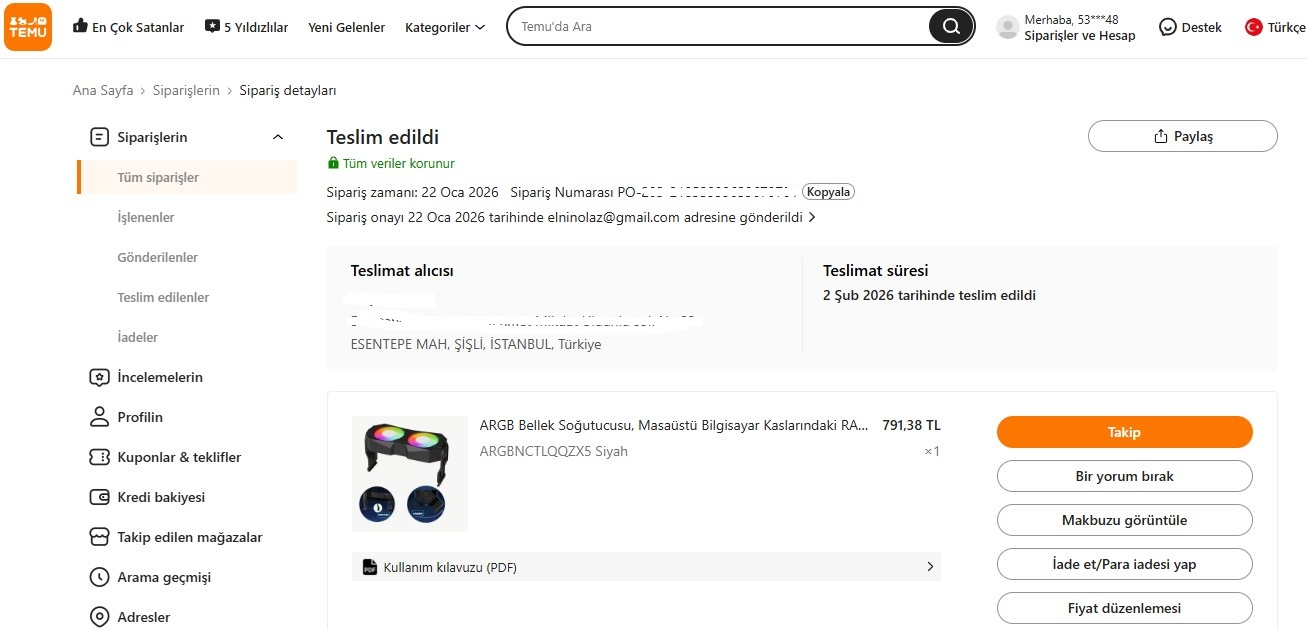

Temu'dan aldım 6 şubattan önce şu an var mı bilmiyorum 30 euro altı vergi muhabbeti filan çıktı.
1.300₺ filan geldi.
Benim anakart Micro ATX biraz zar zor oturturdum. ATX anakartlara 4 slot RAM çıkıntısına üstten oturtuyorsun esnek bir malzeme elinle genişleterek oturtunca tutunuyor.
