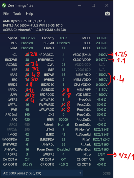

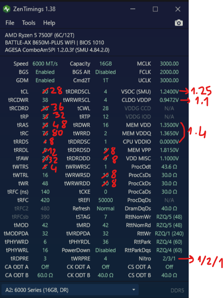

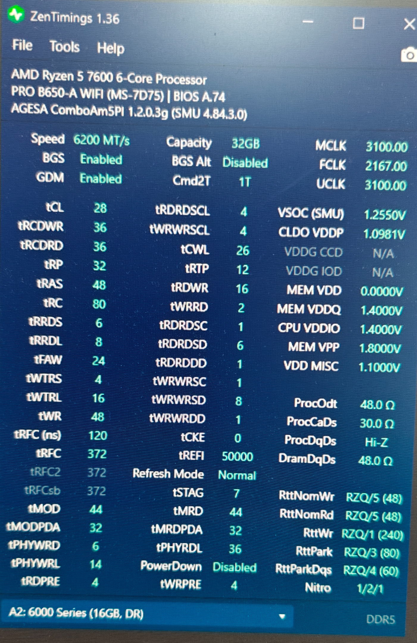

Var, ama N/A belirtilenleri O-Die diyor. Bu şekilde bir ayarlayın, Boot ederse bakacağız. Nitro kısmı AMD'nin kendi menüsünde, tüm BIOS'lar için ortaktır. Lokasyonu Advanced-AMD Overclocking-DDR Options-Nitro Settings'den Nitro Enabled yaptığında ilgili kısımlar açılacak.
Özet ekranı iletin Boot etmeden, inceleyeceğiz.
7500F, FCLK için ayrı bakarsın. 2167 açarsa öyle kalırsın, 2000 kalacak şu anda. 2:3 oran 6000'de önemsiz. 2000 FCLK dip değer çünkü, bant genişliği yerlerde.
2167 bakarken VDDG kısmı 1050 ayarlarsın, şu an Auto kalabilir.
Var ama N/A belirtilenleri O-Die diyor. Bu şekilde bir ayarlayın, Boot ederse bakacağız. Nitro kısmı AMD'nin kendi menüsünde, tüm BIOS'lar için ortaktır. Lokasyonu Advanced-AMD Overclocking-DDR Options-Nitro Settings'den Nitro Enabled yaptığında ilgili kısımlar açılacak.

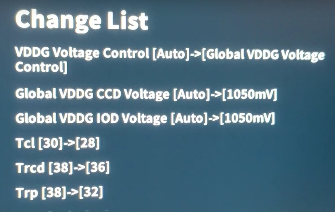

Eki Görüntüle 241540
FCLK 2200 denemiştim boot etmeye çalışıp ayarları sıfırlamıştı hocam. Önce 2167 deneyip açıp açmadığına bakayım mı tüm ayarlamaları yapmadan önce?

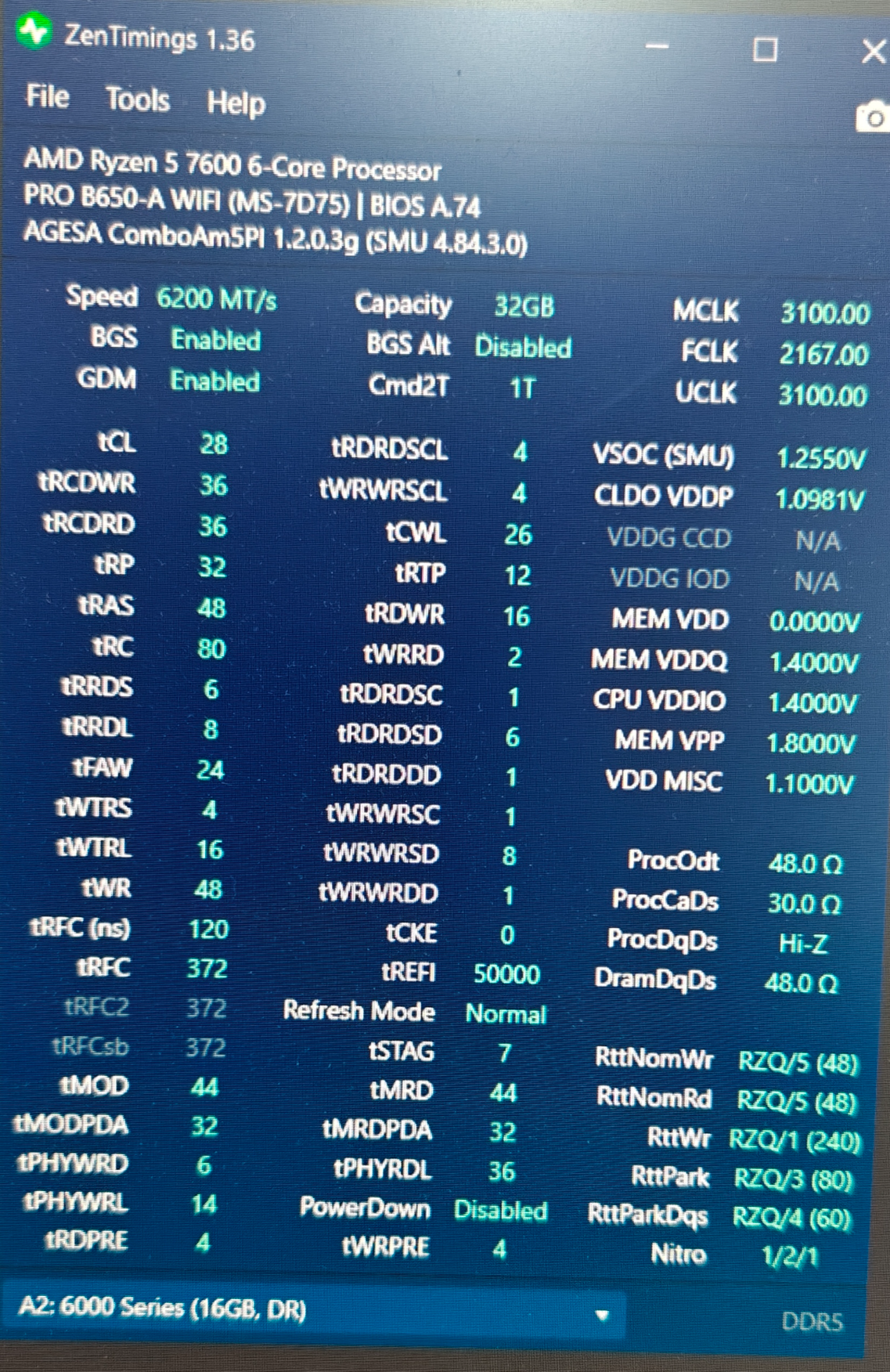

Aynı RAM'i 2*16 olarak ben de kullanıyorum. Hynix h die. Siz ayarlatmıştınız timingleri bana. Örnek olsun diye ekliyorum ayarlarımı.
Eki Görüntüle 241545

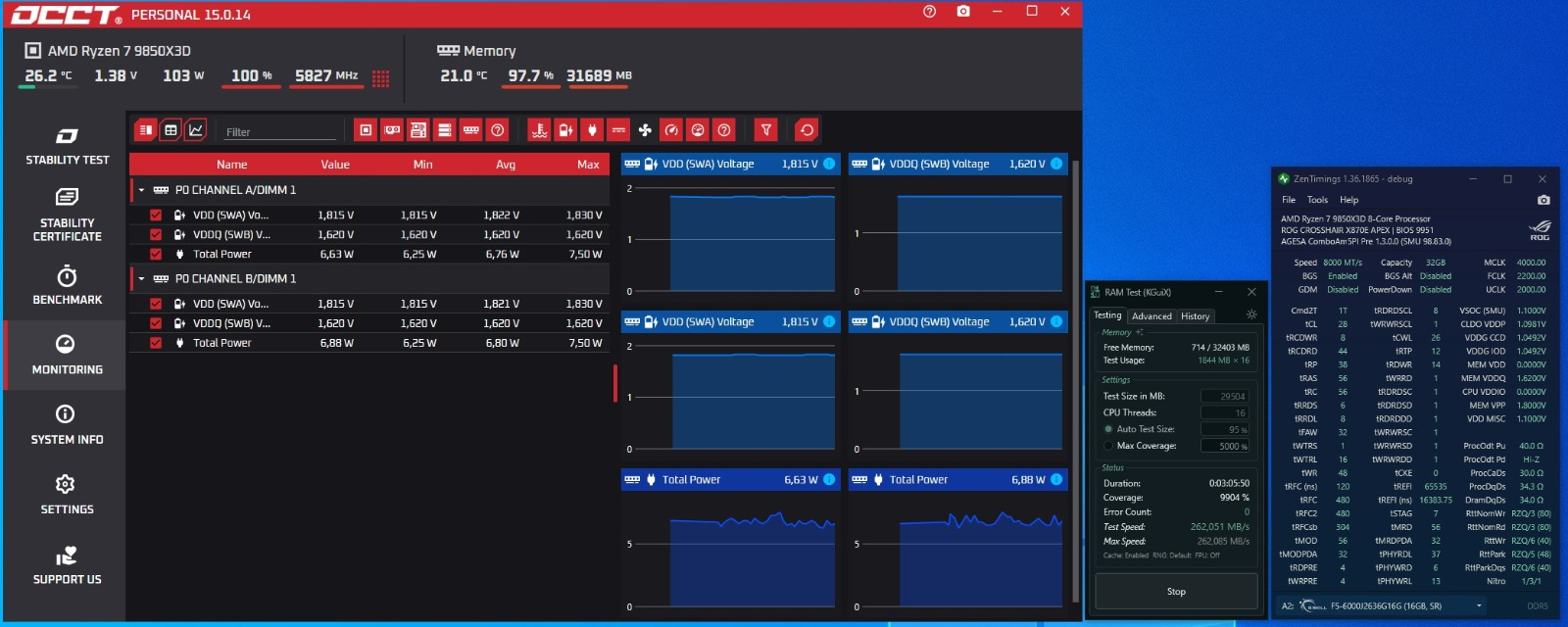

Aktif soğutma mevcut muydu? VDD 1.45/1.5 olmalı.
Bu 6 yiyor mu 6200'de?
VDD 1.45 kullanıyorum. Aktif soğutma yok. RTP ile 180 dakika testte 52.5 derece görüyor RAM'ler.
Evet, 6 oluyor testlerde hata yok. Sıfır sıkıntı, Valorant oynuyorum.
Vdd 1.45 kullanıyorum. Aktif soğutma yok. Rtp ile 180 dakika testte 52.5 derece görüyor RAM'ler.
Başarılı, kasa havalandırması iyidir o halde. 65535 yapılamaz tabii, 45-50 geçmemesi lazım modüllerin.
Aktif soğutmanın gücünü net şekilde gösteriyor:
Sıfır sıkıntı Valorant oynuyorum.
Valorant eşittir RAM testidir.

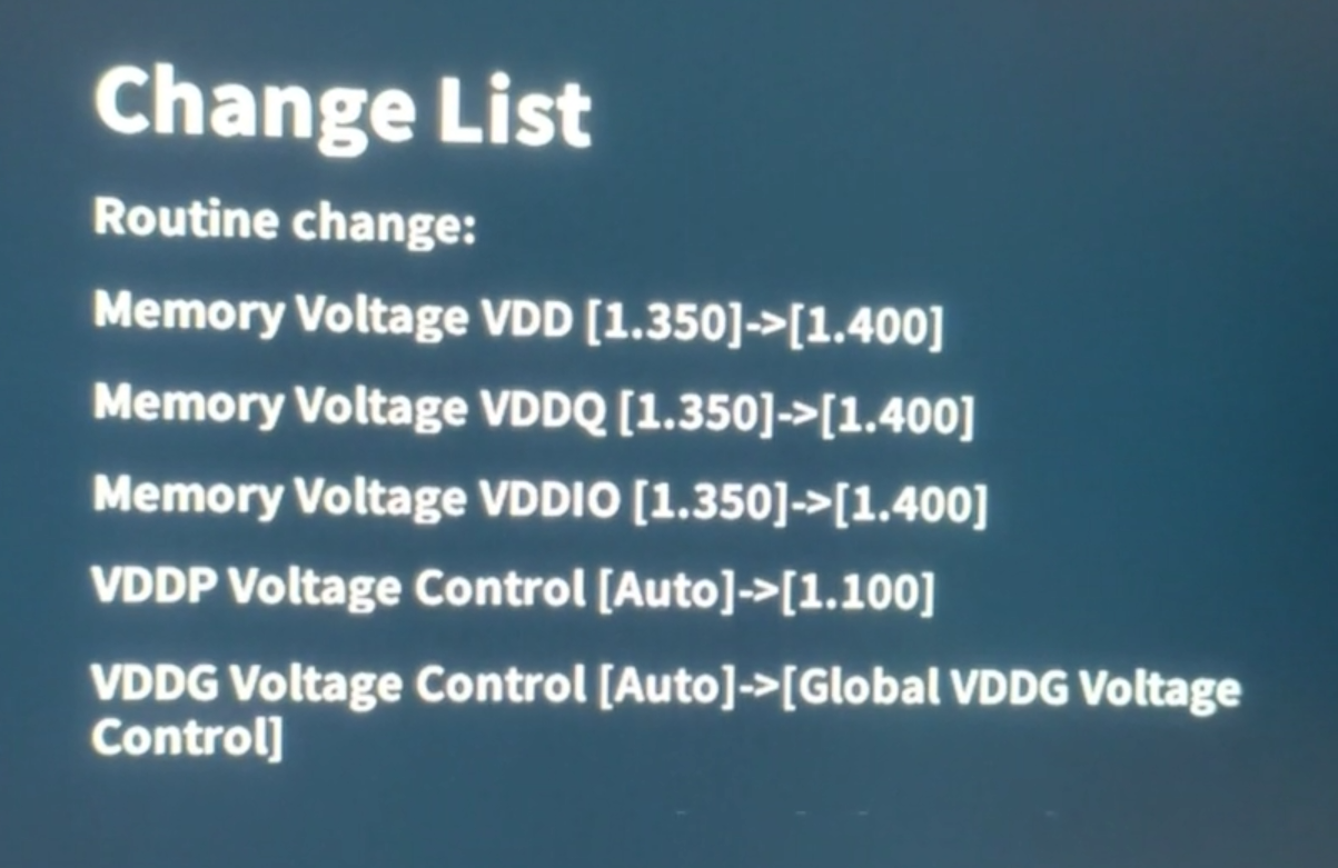

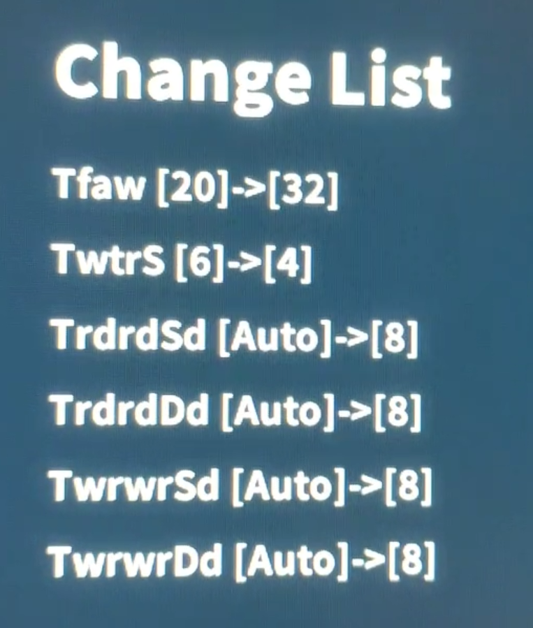

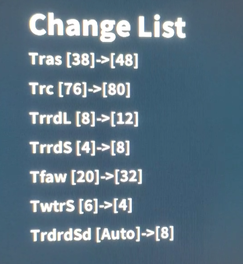

Kaydediyim mi böyle?
