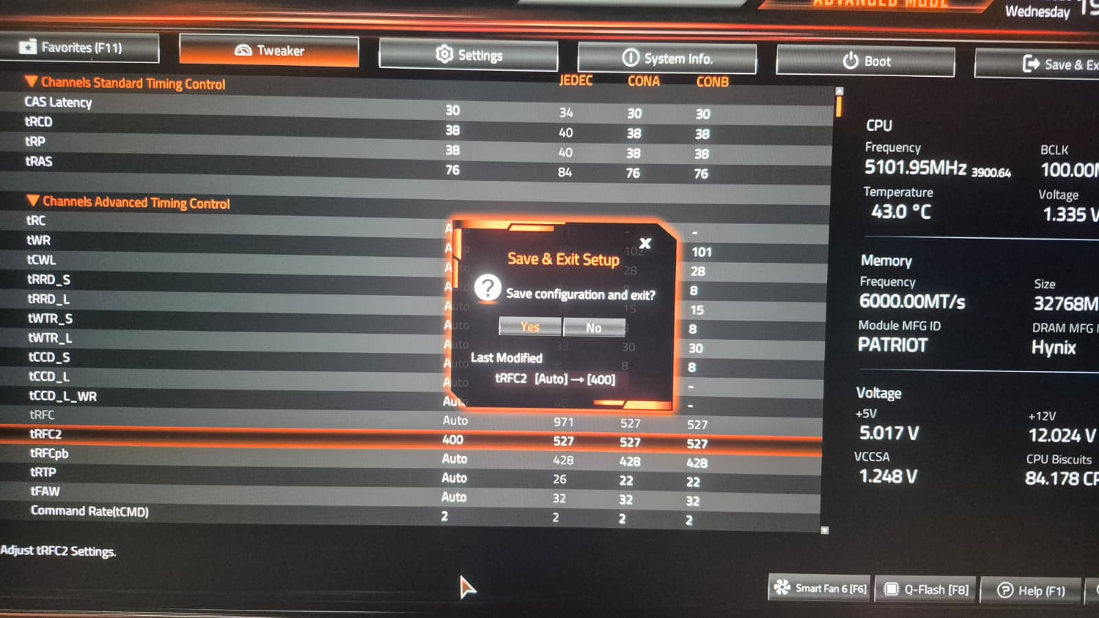

Patriot Viper Venom 6600MHz CL34 için tuning ayarları nasıl olmalı?

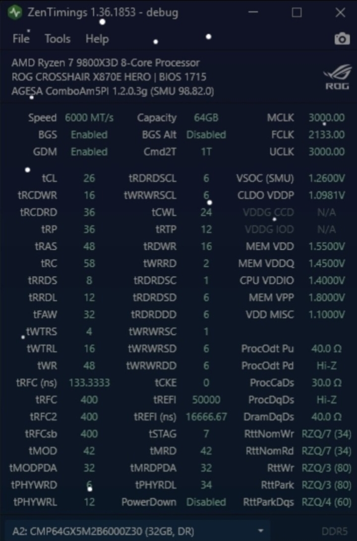

A-die RAM ile stabilite sorunu yaşanması tuhaf. @Ayhan Dönmez var mıdır yorumun hocam?

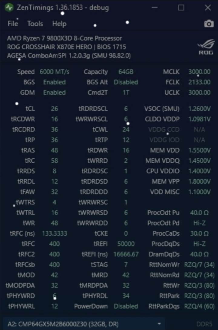

iGPU'yu kapatın, Advanced-NB Configuration-Integrated Graphics Disabled kalsın.
Fan koyabiliyorsanız tREFI değerini 65k girin. Fan dayamanız önemli çünkü tREFI 65k değeri testte patlayabiliyor sıcaklıktan. Oyunlarda sorun olmuyor.
High voltage mod açın, VDD 1.55 / VDDQ 1.45 / VDDIO 1.4 olsun.
MCR-PDM stabillikten emin olana kadar disabled.
Advanced-AMD Overclocking-DDR Options-Nitro Settings Nitro-Enabe Robust Train-Enable Rx-1 Tx-2 Control Line-1 Rx-Tx Burst Length-8x/8x
Bunların hepsi 1:1 mod bu arada. Onu atlamayayım.
Test esnasında da HWiNFO açık kalsın. Sıcaklık değerlerini kontrol ederiz.

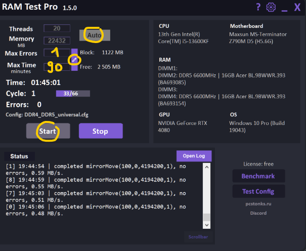

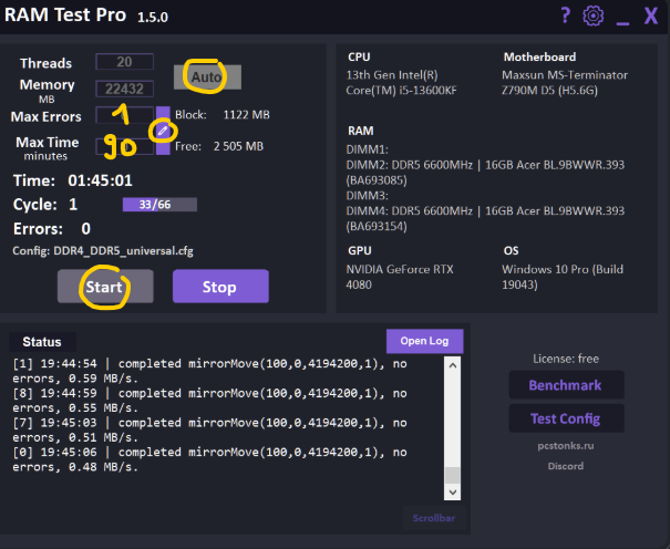

Bu ayarları uyguladıktan sonra RTP ile teste alın.

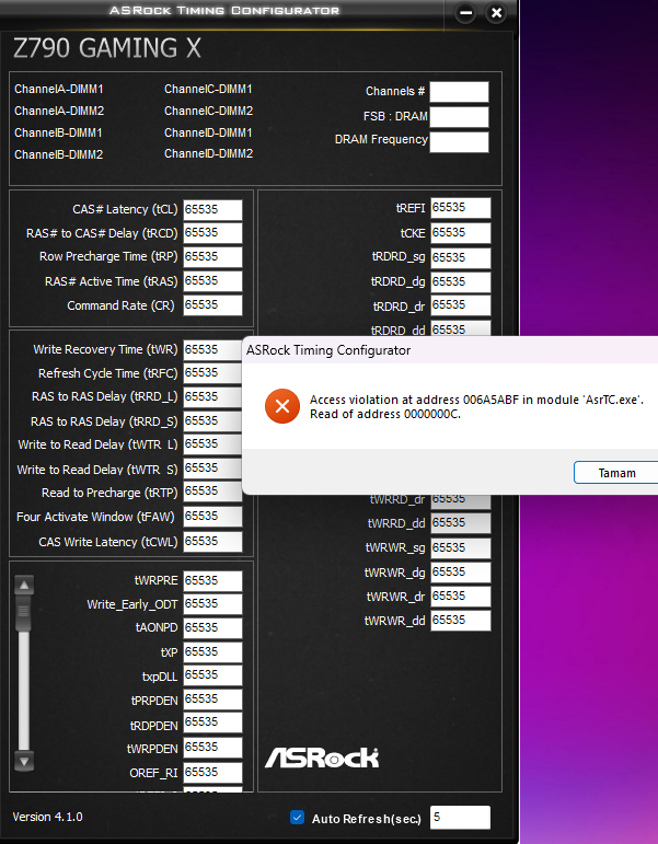

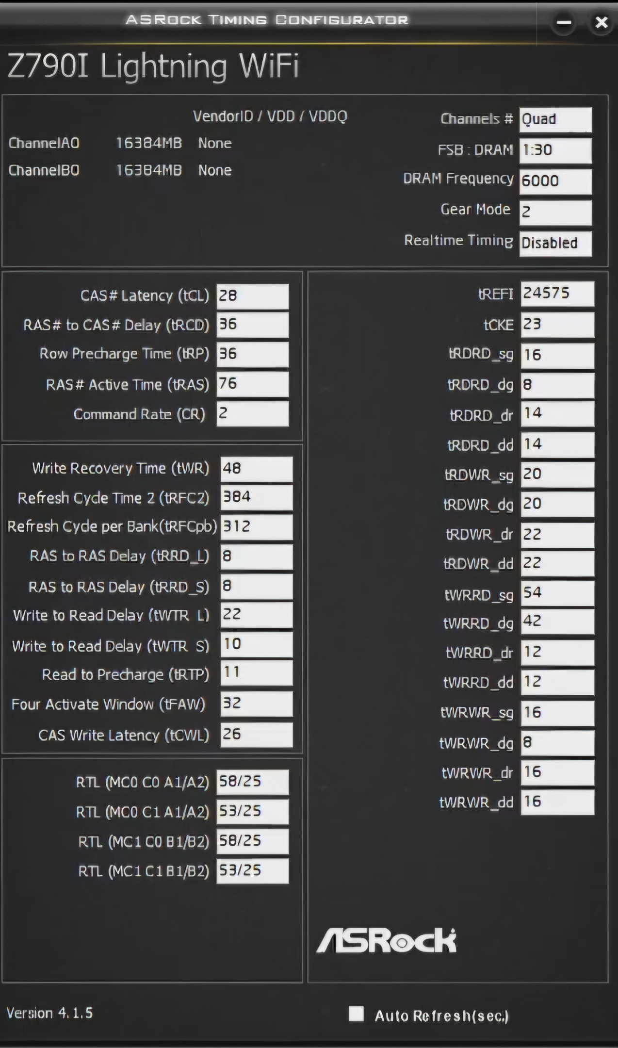

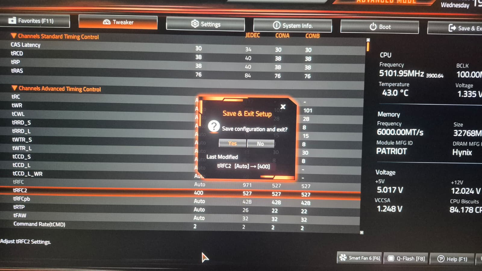

Intel'de bazı ayarlar yok AM5'teki. Bir de şu anda AM5'teki RELAXED-Mixed mod kullanıyor Intel tRFC kısmı olarak. O yüzden ilettiğim videoki gibi 6000 CL28 profili girip öyle dene. @monitortavsiye01 VDD-VDDQ 1.45 bırakabilirsin ekstra. Videodaki arkadaş 1.4 bırakmıştı. 1.45 kalsın. High voltaj açman gerekiyorsa öyle 1.45 verirsin. Gigabyte en son HVM açmadan 1.65'e kadar izin veriyordu. 1.65 kilidi var Giga kartlarda.
@LH44 fan dayama şansım yok. Limitleri çok zorlamadan stabil bir şey arıyorum.
@Ayhan Dönmez bu ayarları mı gireyim?
Bu dediğiniz ayarlar bende var mı? Sistemimi yazmıştım başta.
Eki Görüntüle 220219
Evet, videoda da uygulamalı göstermiş neyin nereden girildiğini. O şekilde takip edersen zorlanmazsın. Command Rate 1T-2T ayarları varsa 1T dene önce. Ya da Gear 2-4 ayarı varsa 2 olanı dene önce. Intel kullanmayalı uzun zaman oldu, elimin altında yok şu anda. DDR5'te mantık hepsinde aynı, Timing'ler de çok benzer. Intel'de ekstra zamanlamalar var, videodakileri 1.45 VDD-VDDQ verip geçirt, TestMem5 1usmus profili ya da RTP programı ile teste al.
Tamam hocam. Eve geçince aşama aşama nerede nereyi nasıl değiştirdiğimi SS alarak en son size atarım. Tamam derseniz kaydedip boot ederim.
