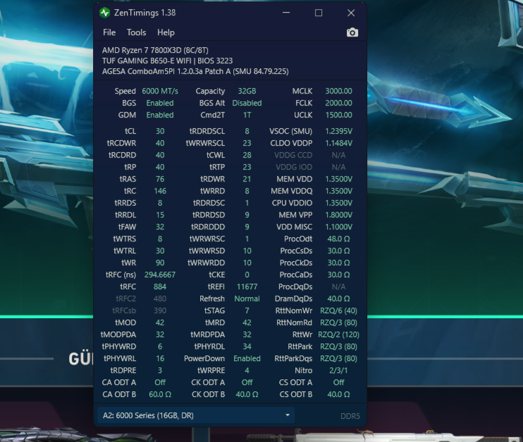

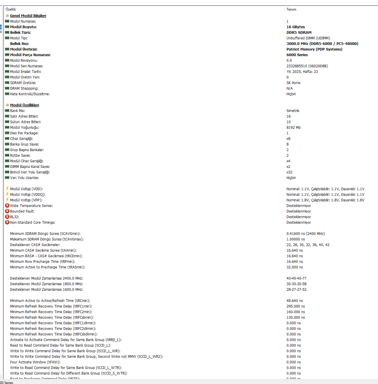

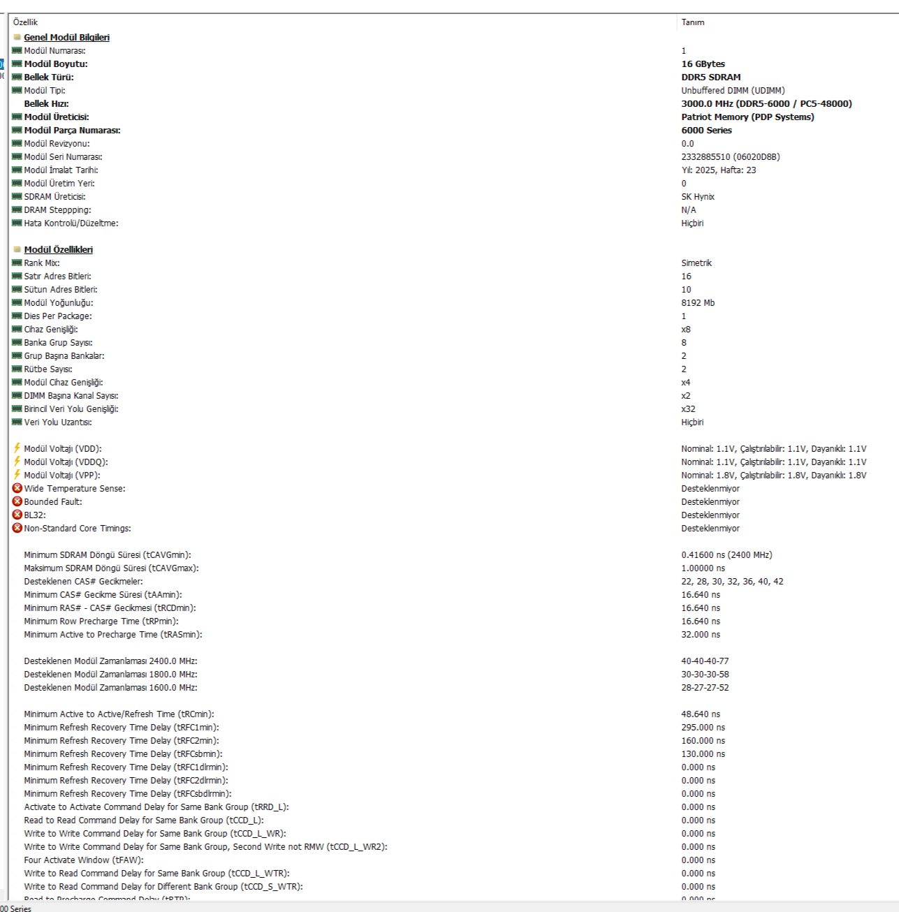

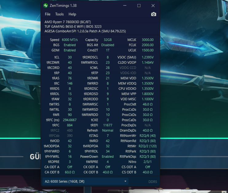

Sistem özelliklerim ve değerlerim ekran görüntülerinde mevcut, RAM'ler hakkında hiçbir bilgiye sahip değilim ne nasıl olur bilmiyorum. BIOS sürümüm ise güncel değil eklemiş olayım geçen yılın sürümü, sanırım AGESA 1.3 bile çıkmış bende hala 1.2 var.
@Ayhan Dönmez sizin için açtım konuyu, ayarlamaları nasıl yapabilirim? Araştırdığım kadarı ile a-die ve m-die'nin ayarları farklı imiş. Ama benimki a mı yoksa m mi onu da anlamadım. Oyunlardaki slutterleri düzeltmek ya da azaltmak istiyorum.
Eki Görüntüle 246378
Eki Görüntüle 246379
Eki Görüntüle 246380
Selam, H-die DR olması gerekiyor Patriot 6000 MT/s CL30 modüller. Firma belirtmediğinden N/A olarak görünüyor. ZenTimings'ten Tools-DIMM Telemetri kısmından bakabilirsin. Rehberi inceleme imkanı bulabildiniz mi?
Buyrun, ilgili Chapter:
A-die/H-die kullanıcıları Bank Refresh Mode(AM5 yeni Training algoritması) NORM(Normal) bıraksınlar.
Nitro:
Nitro menüsünde, DFE Gain Bias desteği Ryzen 7000 ailesinde mevcut değildir, sadece Ryzen 9000 desteği mevcuttur. Bias 0-1 yapamayanlar, eğer ki Burst Length 1x-1x stabilite sorununa yol açarsa Burst Length 8x-8x bırakması uygun olacaktır. Güncelde Bias 0-1 ve Burst 1x-1x önerilmektedir bu kısım. Bias desteği olmayan işlemciler 8x bırakmasında sakınca yoktur, Boot süreleri bir miktar uzayacaktır:
Ryzen 7000'de ek olarak tRCDWR ve PMU Training-ARD desteği mevcut değildir, Bias'a ek olarak diğer ince ayarlardan da yoksundur. O kısımları o yüzden boş bırakınız, tRCD ayrımı sizde mevcut olmadığından tRCD değerini 36 gireceksiniz.
HVM(High Voltage Mode) açıldıktan sonra DRAM Voltage 1.45V, VDDQ 1.4V, VDDIO 1.4V, VDDP 1.1V, VSOC 1.25V, VDDG 1050 mV, FCLK= 2000 MHz(2167-2200 MHz denemesi sona bırakılacaktır. 2:3 oran 2000 MHz ile geçerlidir 6000 MT/s'de.), UCLK=MCLK, DRAM Frequency=6000 MT/s ayarlamaları sonucu ZenTimings A2-B2(1 DPC kartlarda A1-B1) bu şekilde olmalıdır:
tRFC 130 ns kaynaklı sıkıntı yaşarsanız tCK 420 değerine, yani 140 ns çekiniz:
Boot sorunu devam ederse Nitro 1-2-1'i, 2-3-1 alınız:
Bazı A/H-die modüller tRP 32 yapamayabilir, öyle bir durumda tRP 36 bırakıp tekrardan deneyiniz.

@cansux 6000 MT/s 1:1 modda iken, yani EXPO açık iken tRFC1 değerini 390 denediğinizde Boot ediyor mu?
=390

Yapacağım dediğinizi haber ederim ek olarak trfc 884'dü 540 yaptım.
Trefı 11677'den 50 bine çıkardım
1:2 modundan 1:1 moda geçtim uclk=mlck yaptım flck ayarını autodan 2000'e sabitledim.

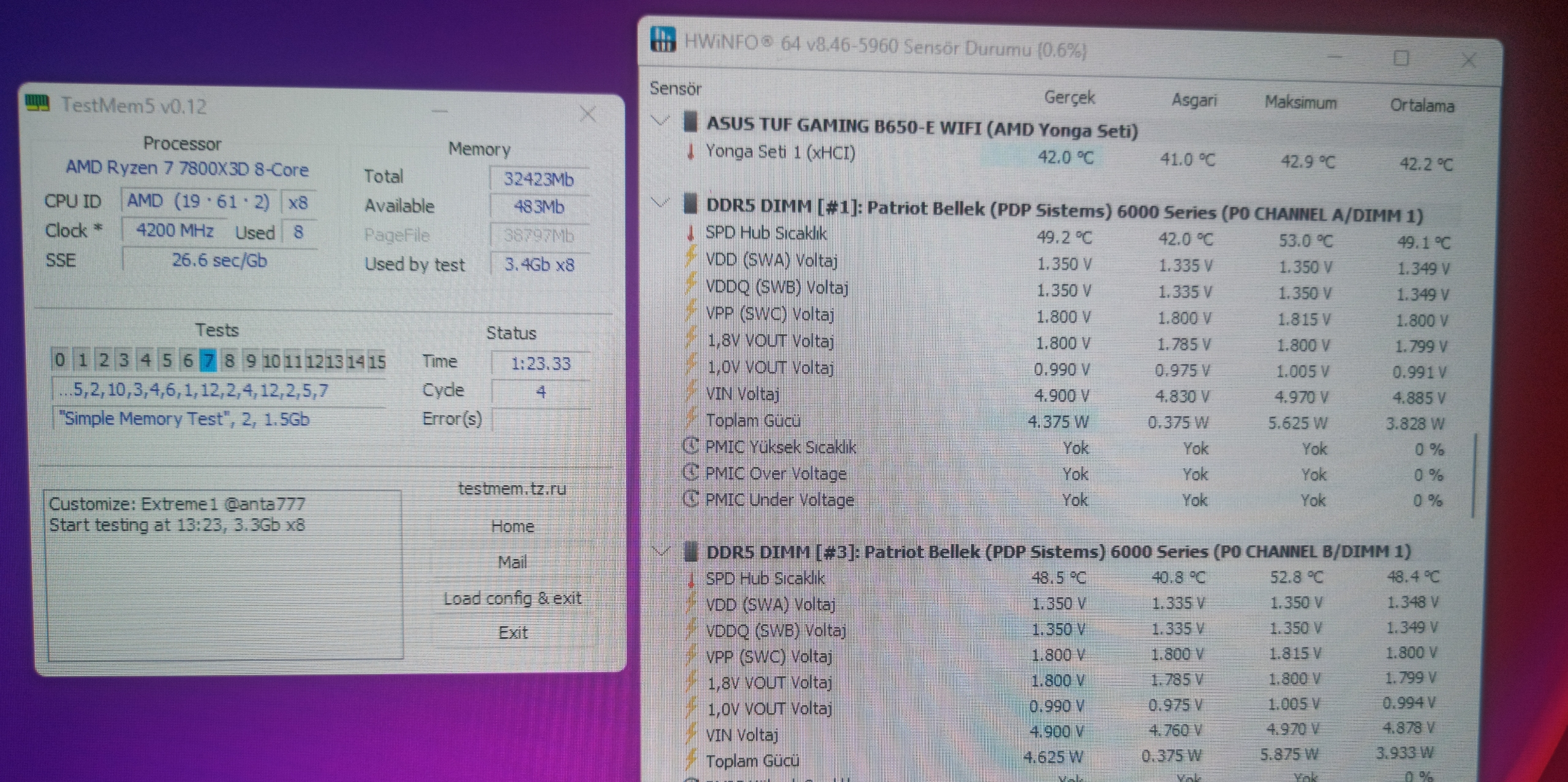

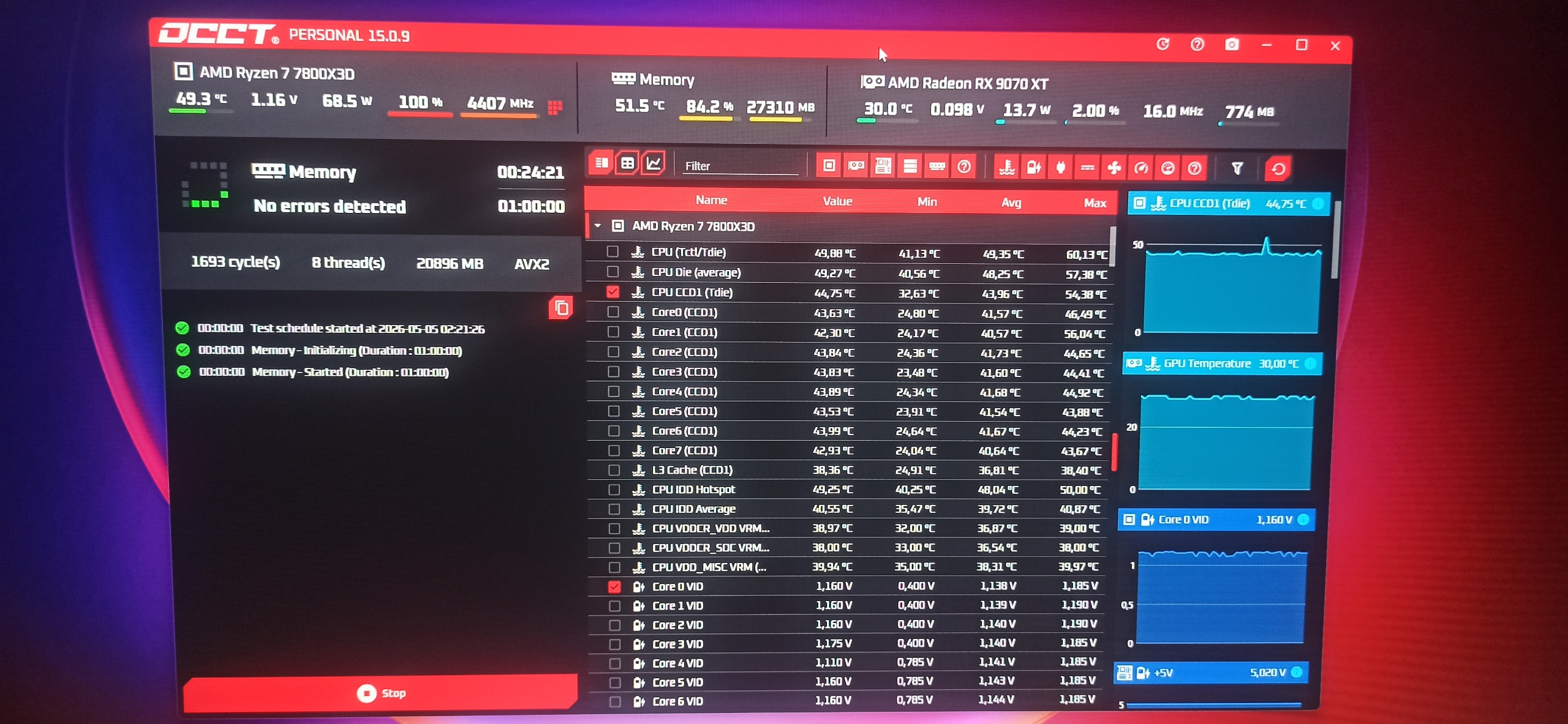

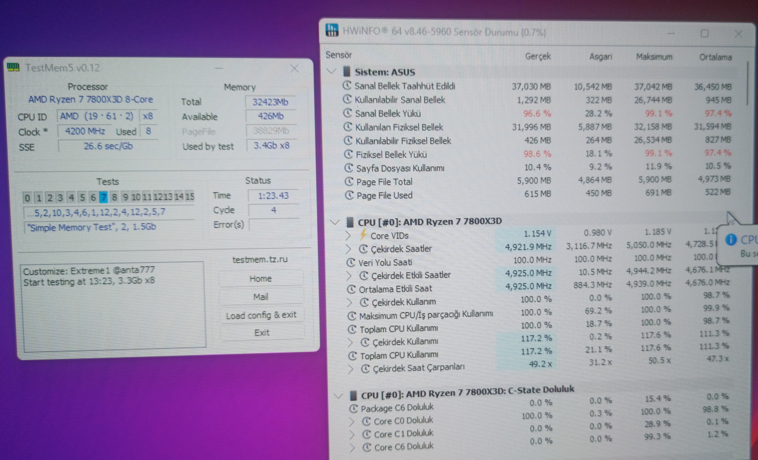

Bu ayarlar yapılı iken yaptığım testleri atıyorum, görüntüler biraz bulanık kamera ile çektim kusura bakmayın zoom atınca düzeliyor.

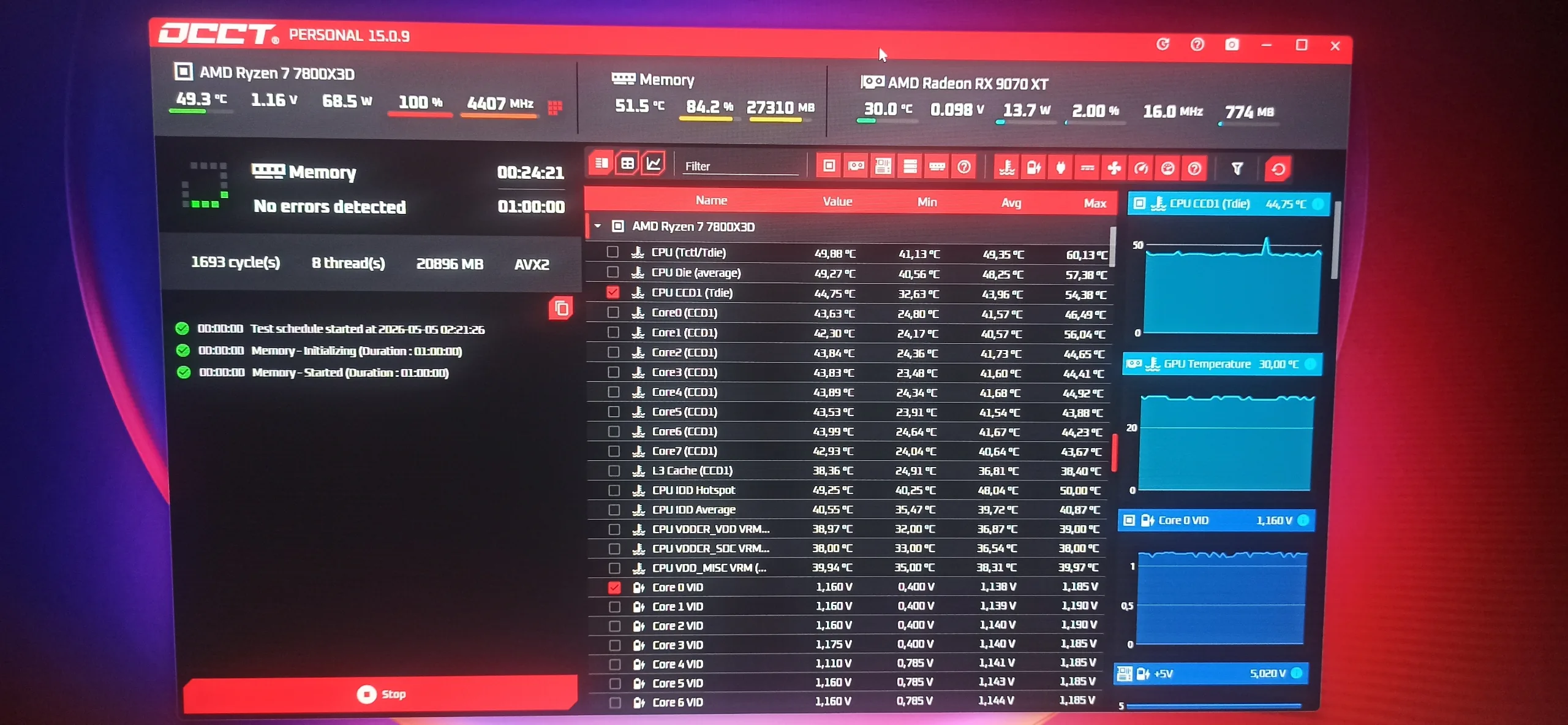

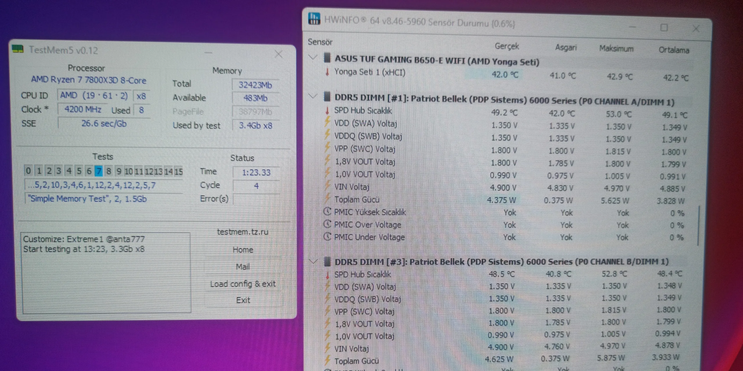

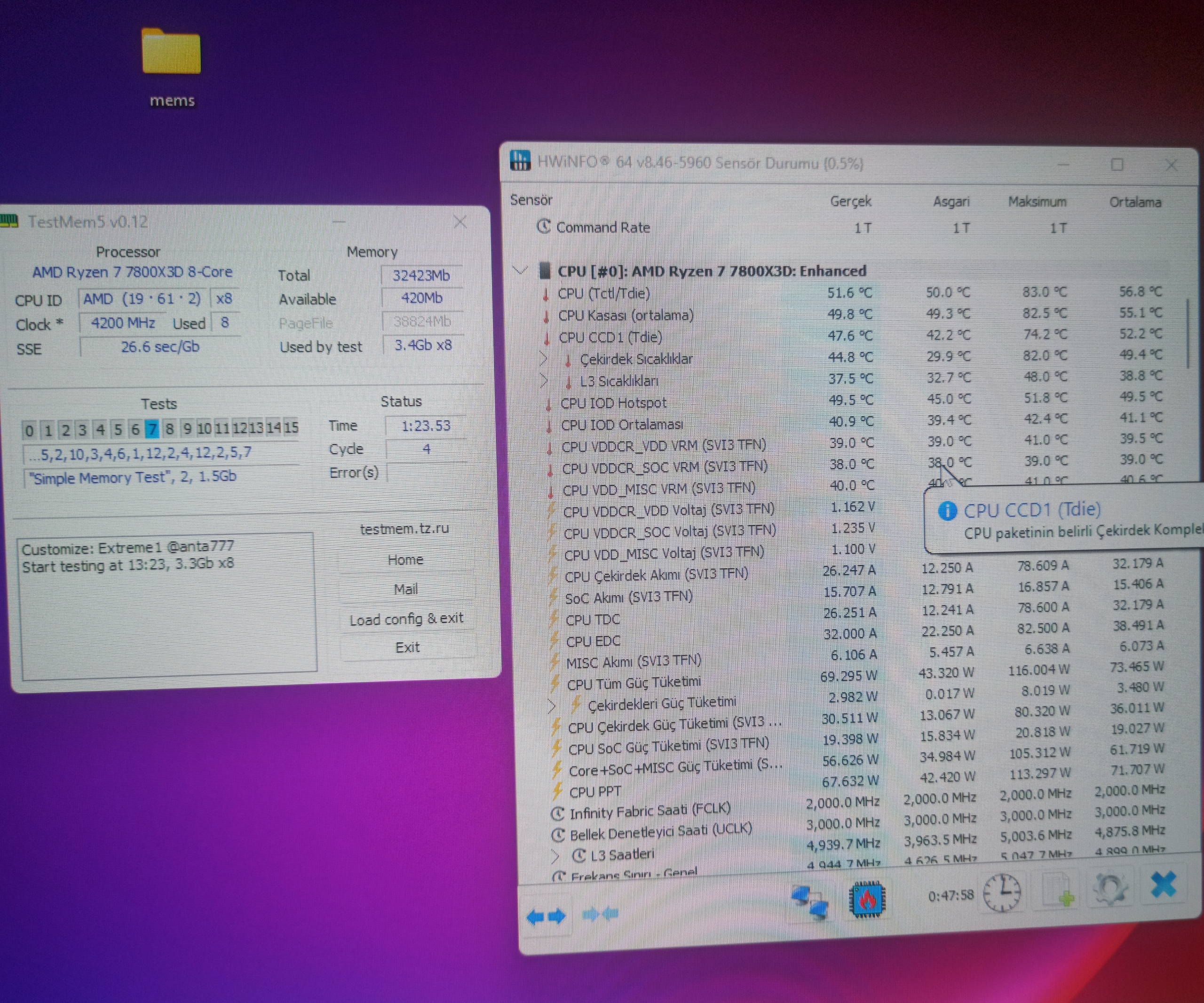

@ggbye
    724,5 KB · Görüntüleme: 49
    551 KB · Görüntüleme: 41
    214,7 KB · Görüntüleme: 33
    992,7 KB · Görüntüleme: 49

@ggbye
Aktif soğutma yok mu? Zen iletir misin?
tRCDWR 16 tRCDRD 36 tRP 36 tRAS 48 tRC 80 tRRDL 8 tWTRS 6 tWTRL 18 tWR 48 tRDRDSCL 6 tWRWRSCL 6 tRTP 12 tWDWR 16 tWRRD 4 tRFC 480 ARD 0 tCK 3-3 Nitro 1/2/1 olarak ayarlayıp görsel ilet. Voltaj kısmı VDD 1.4 VDDQ 1.4 VDDIO 1.4 SoC 1.25 ve FCLK 2167 olarak ayarla. B2 görsel ilet. iGPU kapalı olsun. PDM ve MCR kapalı olsun.

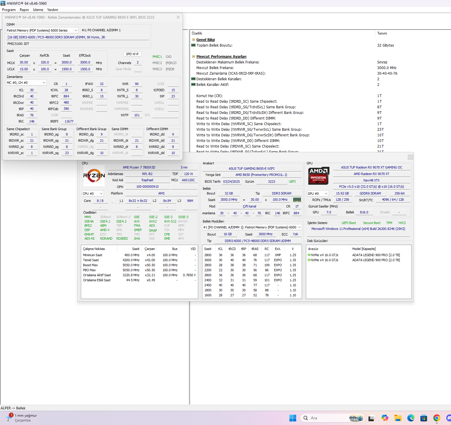

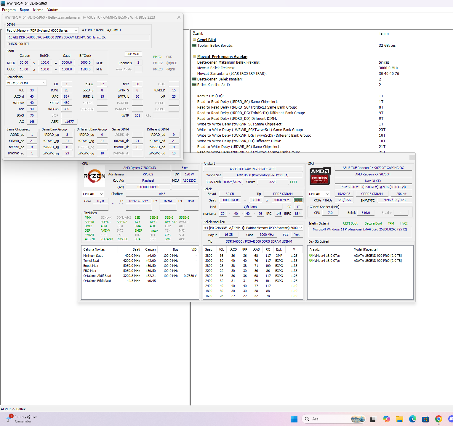

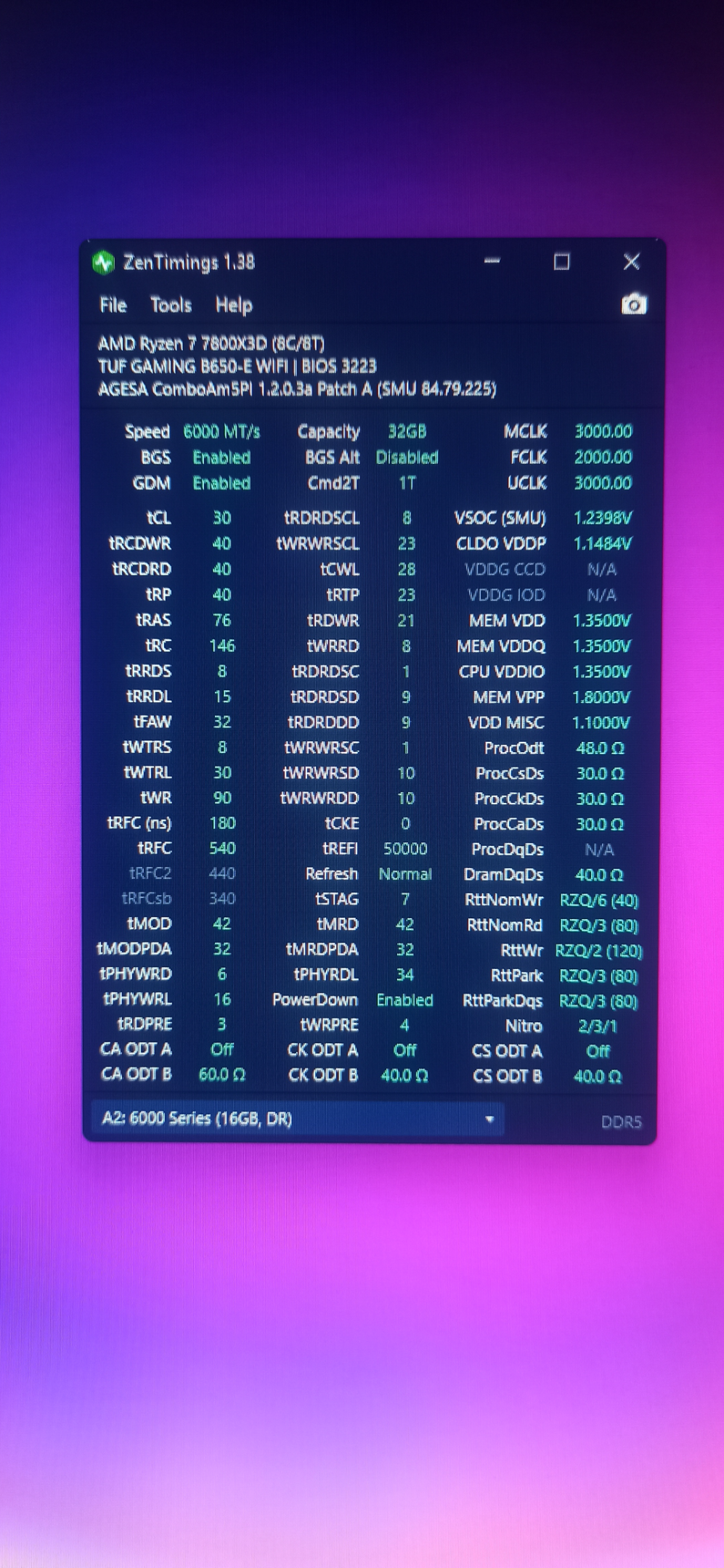

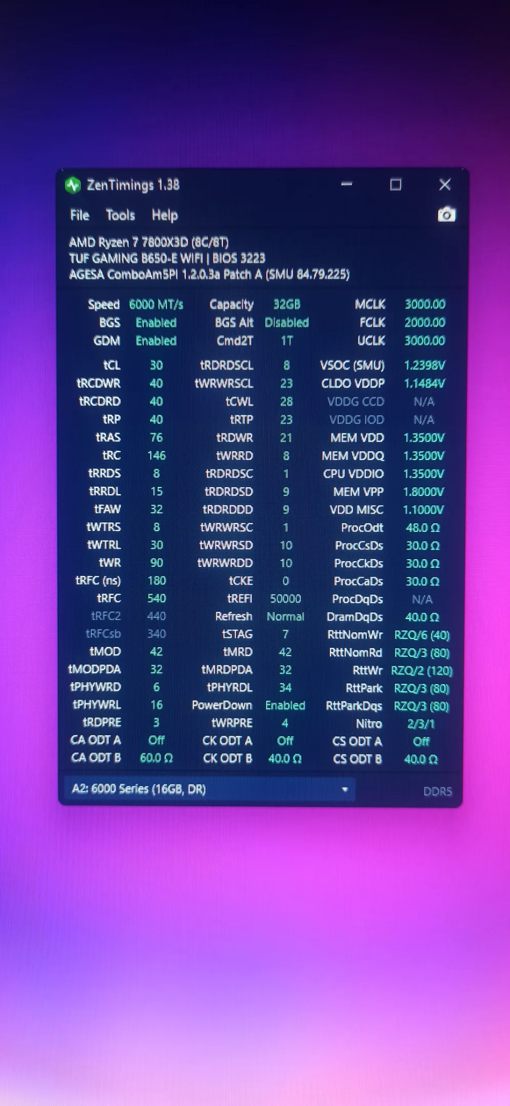

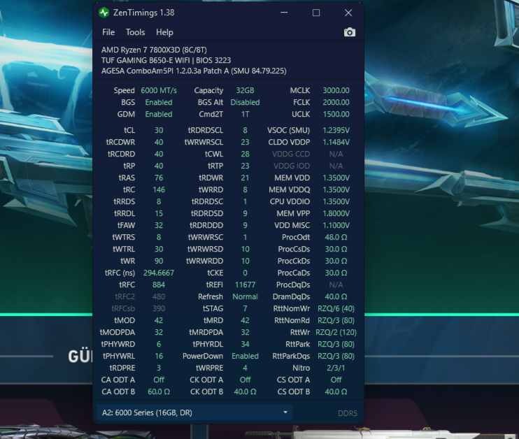

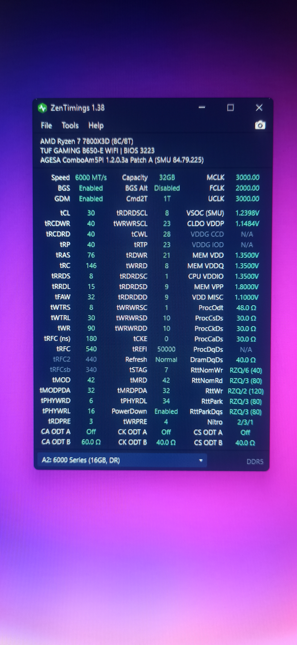

Bakarım bu arada teknik bilgim hiç yok çok ellemesek daha iyi olur before-after zen timings ayarlarımı iletiyorum uclk, trfc, trefi ayarlarımı değiştirdim %1 low fpslerde öncekine göre daha iyi olduysa artık sorun yaşayamayacaksam problem yok oyunda test etmedim henüz stabil olsun eskisine göre çok daha iyi olsun yeterli aşırı ram oc ile uğraşmak istemiyorum.
    254,9 KB · Görüntüleme: 29
    158,8 KB · Görüntüleme: 29
Teknik bilgilik bir durum yok. Timing kısımlarını ilettim. Gayet basit uygulayın, görsel iletin. Zaten sorun olduğu halde yardımcı olacağım. Sorun yaşadığınız oyun hangisi?
ARD 0 galiba verili, tCK 3-4 olarak ayarlı 3-3 yapmanız gerek. Çok zor bir durum değil. Dikatli okuyun uygulayın. Tek bir tuşla sıfırlarsınız. Dilerseniz BIOS girip görsel iletin uygulaması basit.
Bakıyorum teşekkür ederim ss atacağım buraya.

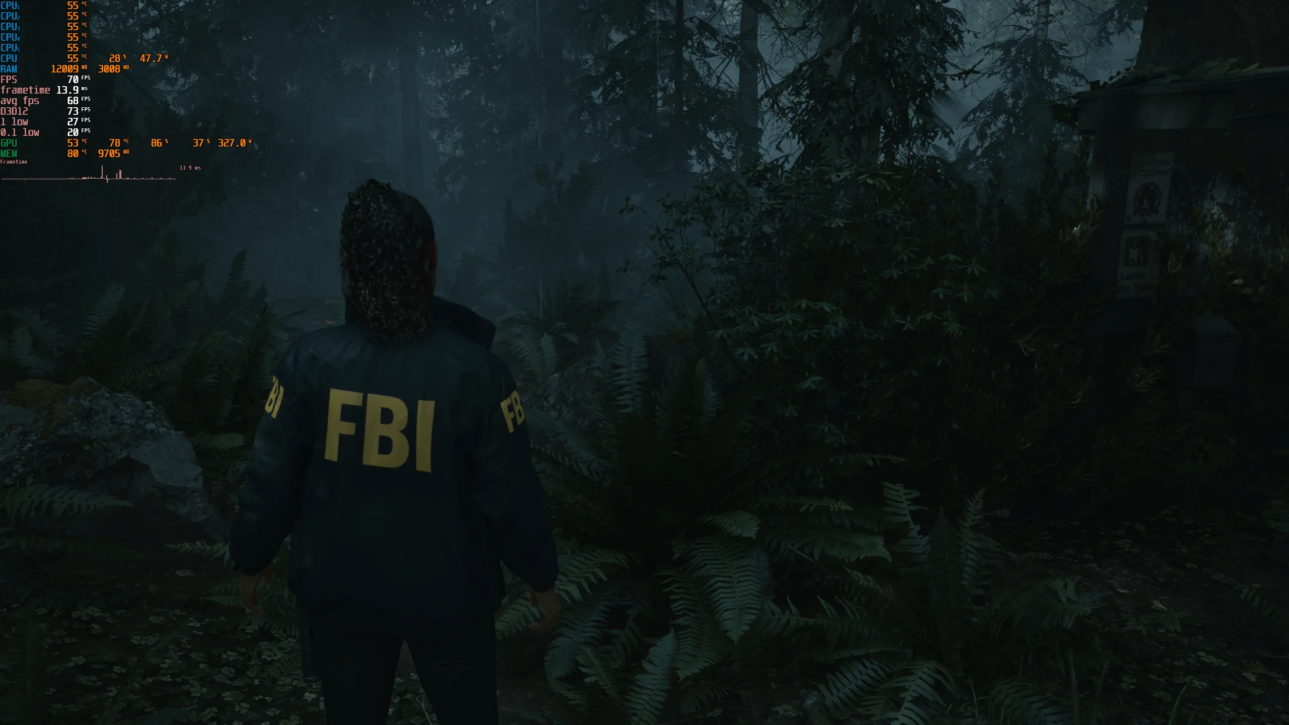

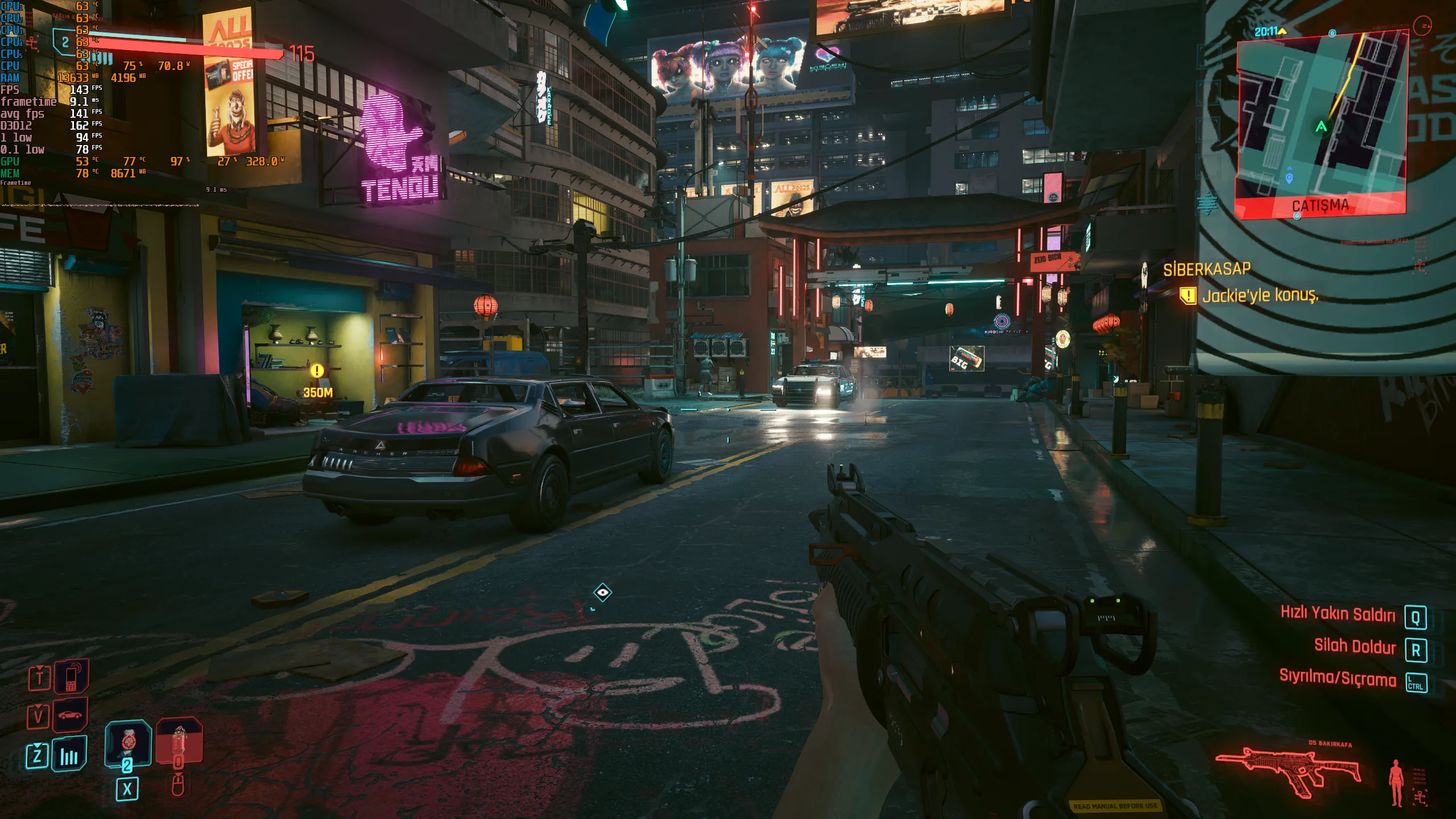

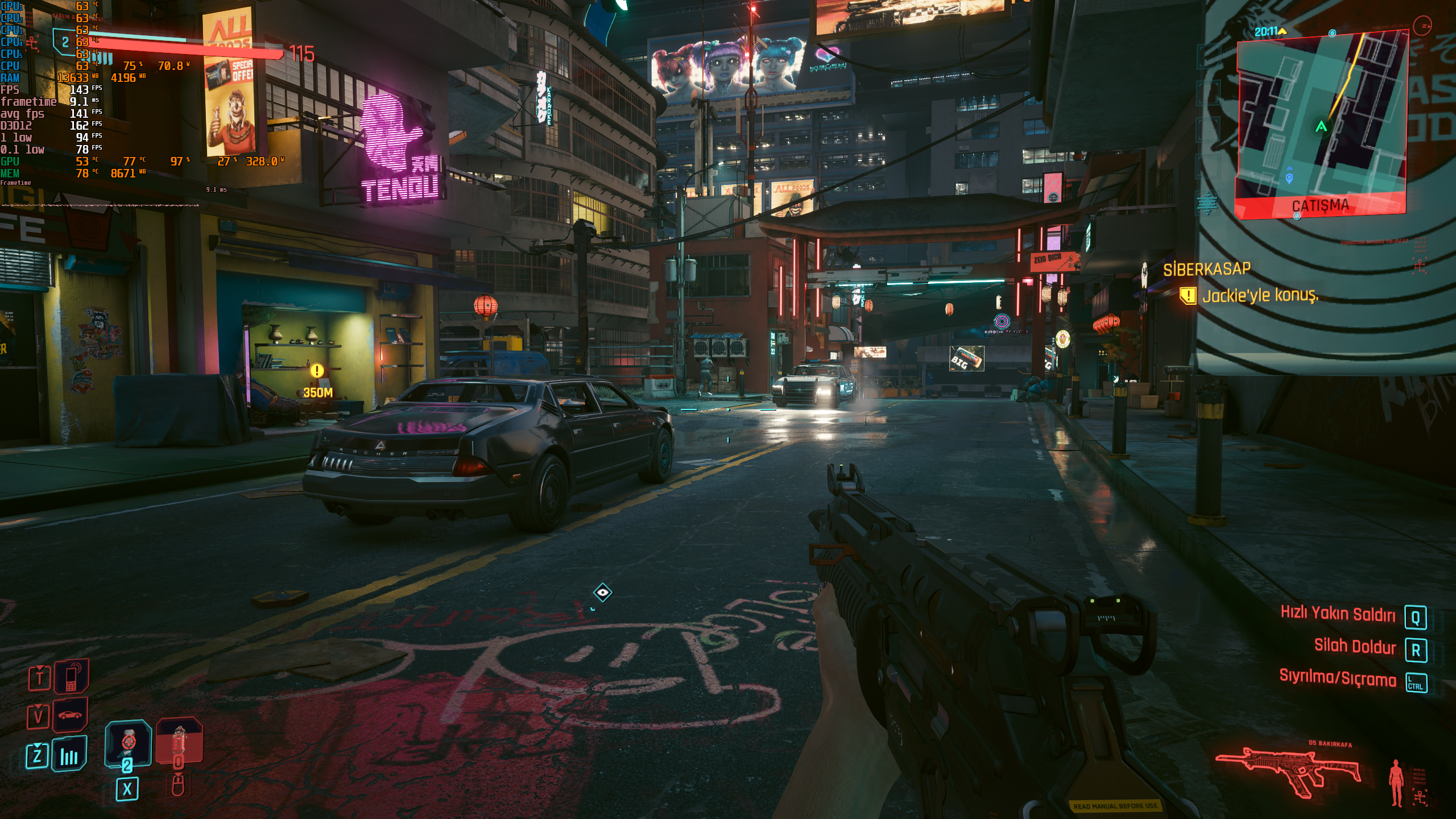

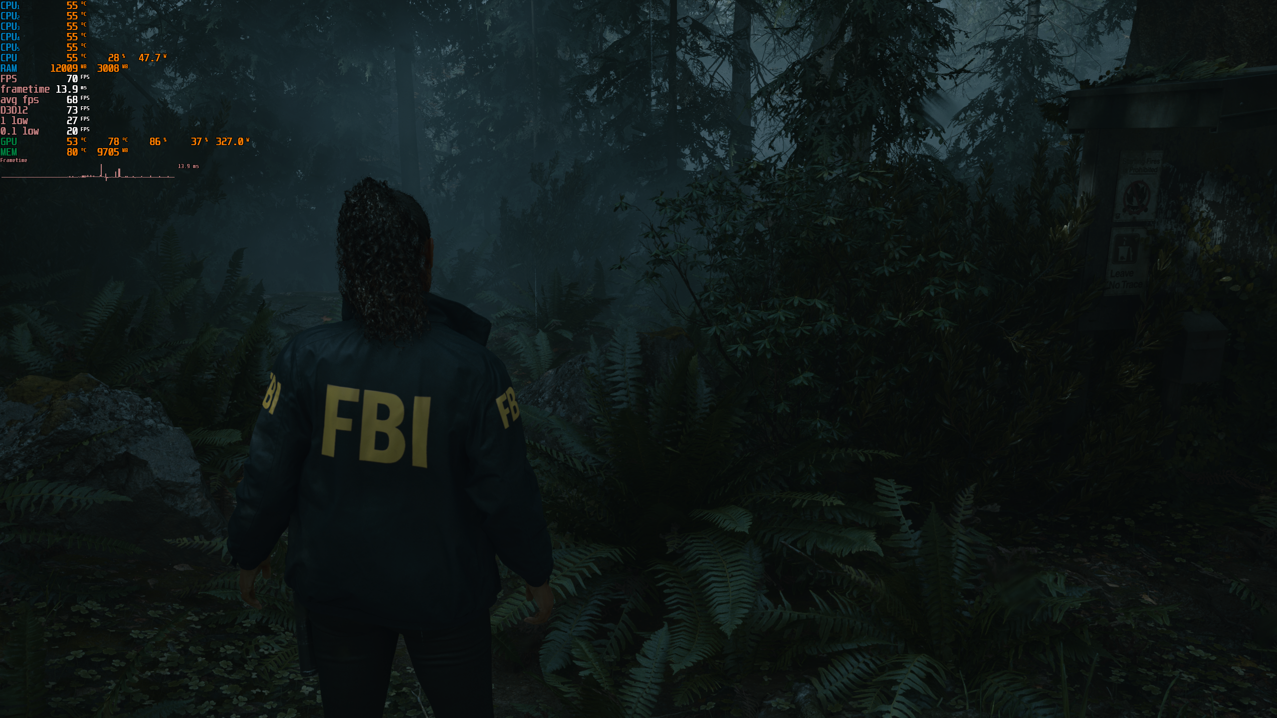

Ek olarak horizon forbidden west, cyberpunk 2077, last of us part 1 de her hangi bir takılma ya da slutter yemiyorum fpslerim 2k ultra ayarlarda 100-140 fps arasında geziyor. Sadece cyberpunkta fsr kalite modu açık diğerleri nativede cyberpunk ss ini bırakıyorum 3 oyun aşağı yukarı aynı performans verdi zaten.
Ana alan wake 2 de ciddi sorun yaşıyorum genel olarak stabil ama slutterde yiyorum lowlarda düşük 2k ultrada her şey 2k native çözünürlük. Bide fsr 2 var garip bir şekilde sürücüden fsr yükseltme açtım yine olmadı. Onunda ekran görüntüsünü bırakıyorum oyunda mı sıkıntı var bende mi anlamadım açıkçası.
    170,1 KB · Görüntüleme: 45
    310,3 KB · Görüntüleme: 41
