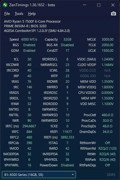

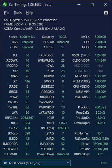

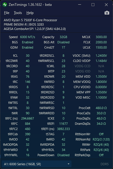

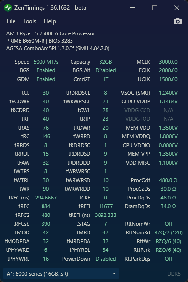

ZenTimings Beta sürüm A2-B2 DIMM'lerini atarsan bakalım @prime Defender kapalı kalması gerekiyor.
ProcOdt 480 çok yüksek veriyor, dual rank değil bu kit sonuçta. Onu 43 ohm yap önce, search kısmına yazıp processor odt pull up impedance olmalı. Birden fazla yerden veriliyor, hepsini 43 yaparsan olur. Pull up 43 ohm kalsa yeter, pull down auto kalsın.
DRAM Timings içinde altta PMU Training girip ArdPtr değerine 0 gir, 34 34 eşitlesin 34-36 yerine bir de.
@prime RttNomWR ve RD off kalsın, RD off değil, bunları ayarlayıp tekrar SS at önce, öyle bakalım.

@prime Böyle ayarla:
Eki Görüntüle 191038
Processor DQ Drive strength pull up değerini de 48 ohm'dan 34.3 ohm çek @prime Bu ayarların hepsi aynı yerde olmalı, birden fazla yerde olabilir, birini overrideliyor.

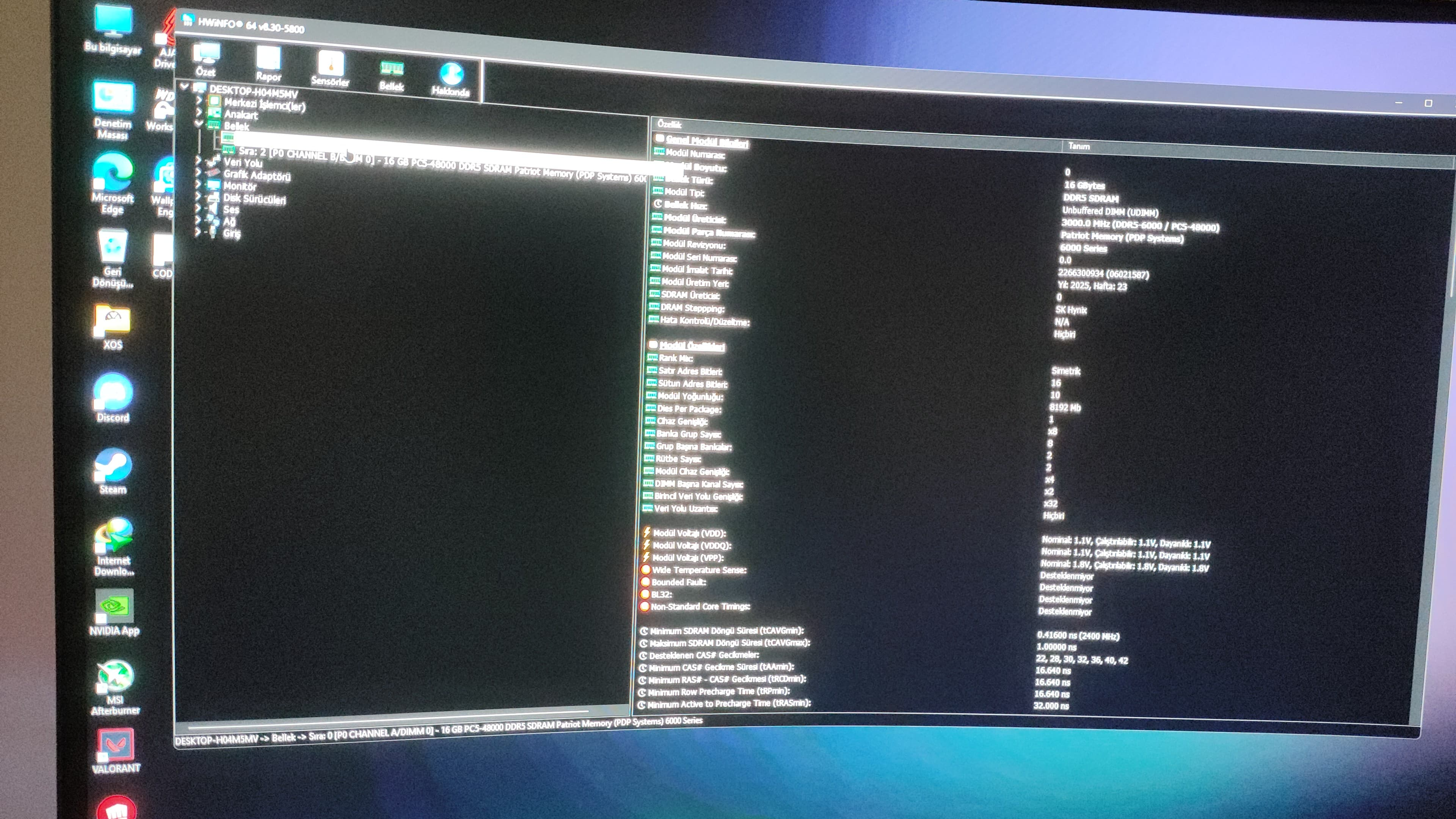

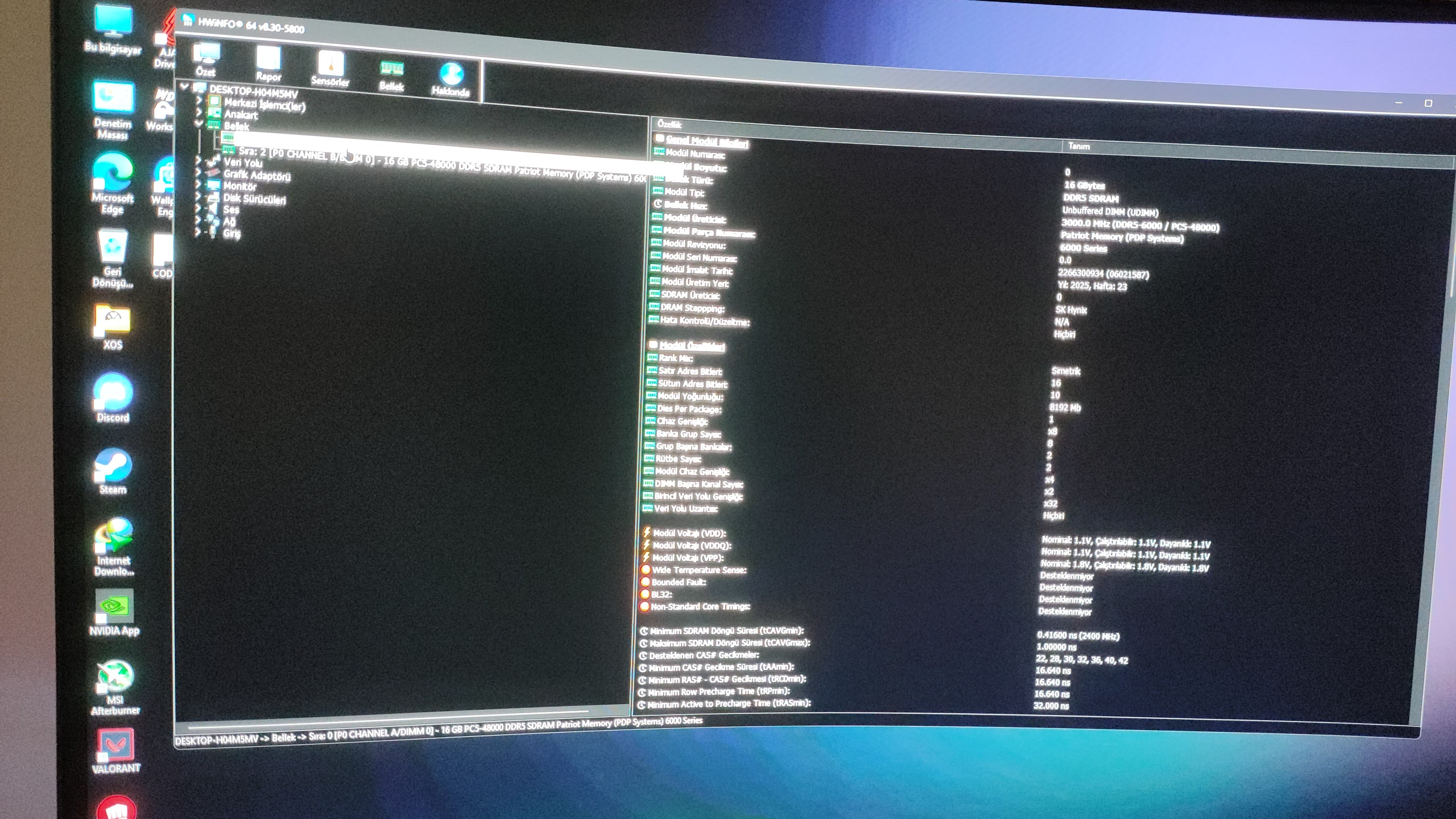

Forum çökmüştü yeni geldi hocam. İşe gitmek zorunda kaldım, artık yarın beraber inceleriz, dediğiniz ayarları yaparım. Ramler A-Die mı ona nasıl bakıyorduk? Buradan belli mi?
HWiNFO'dan bakarsan tam mod'da yazar, 6000 MT/s'de tRFC1 değerini 400 girdiğinde A-Die ise sistem açılır M-Die ise açılmaz. @prime
