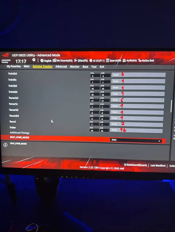

Nitro, Expo ve Dram timings yapıldı. PMU training kısmı bende gözükmüyor hocam, anakartta yok sanırım. Ayrıca Nitroda da Gain Bias kısmı yoktu. Size atmam gereken bir şey var mı? Voltajları atın demişsiniz ama onlarıda siz atmışsınız sanırım ayarlamam gereken şekilde?

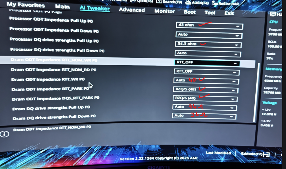

Her şeyi attım Nitro-Voltaj-Timing, ayarladıysan save exit yapabilirsin. Empedans ayarlanmaması kötü oldu, stabilite bozar mı bilmiyorum, High empedans var gereksiz yere.

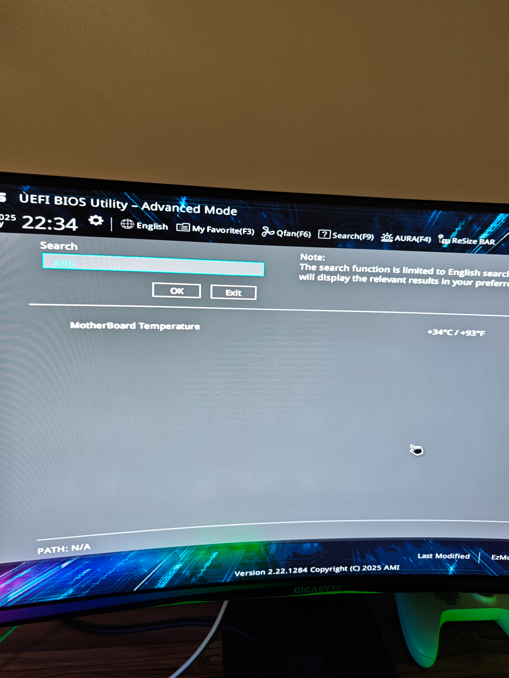

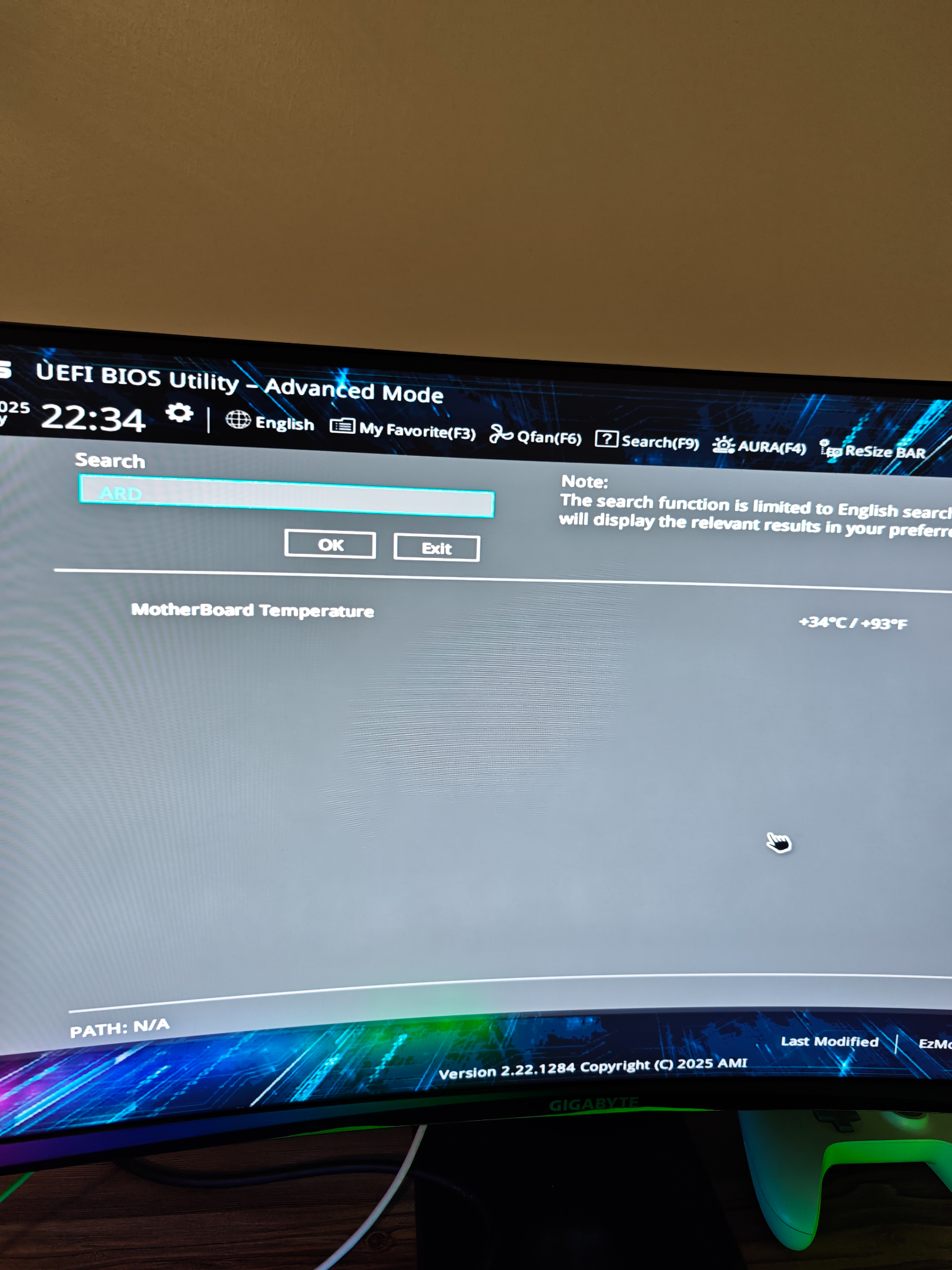

Ard yaz search kısmına arat, çıkan şeye manuel deyip 0 ver. @prime

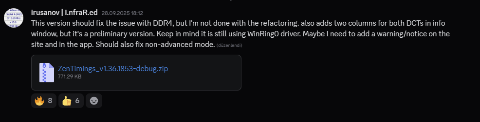

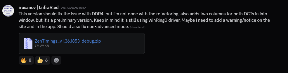

Şu discord kanalına girip beta kısmından en son sürümü indirip SS at, öyle bir bakalım:
https://discord.gg/5YASts7N @prime
Bunu bir indir.
Gördüğünüz gibi yok.

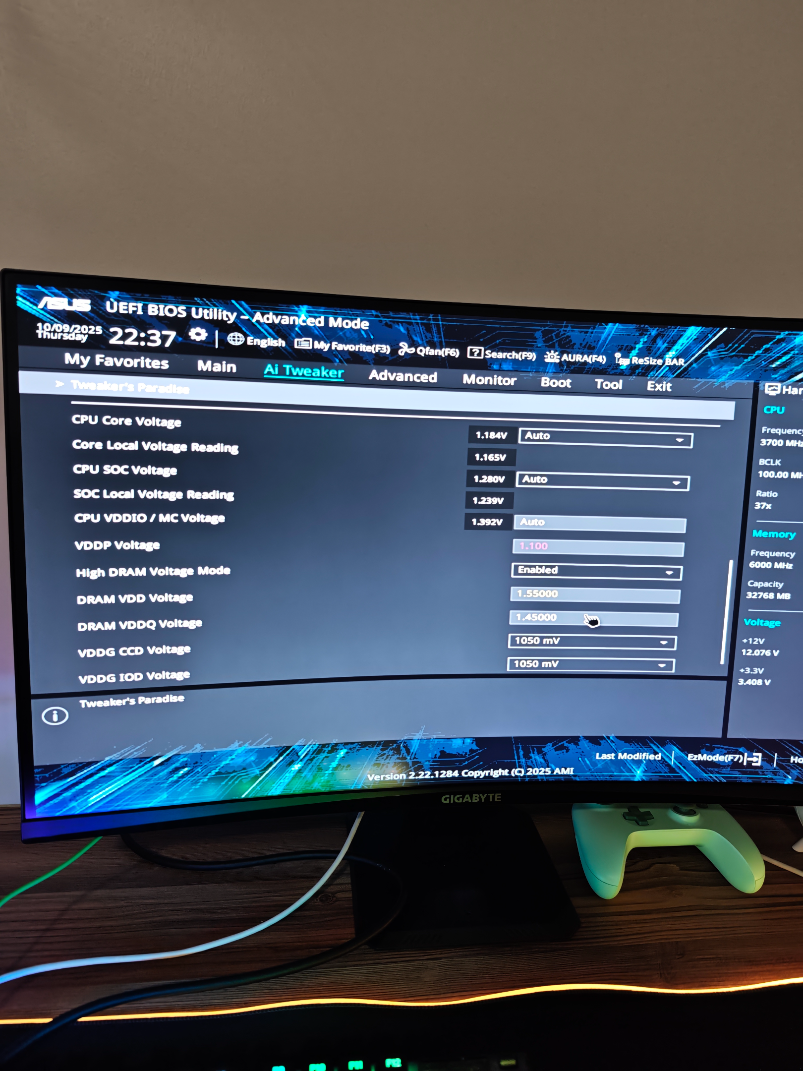

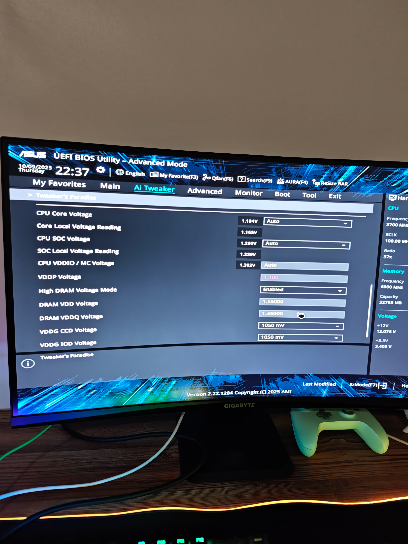

Voltaj ayarlarında sorun var mı? Yoksa kaydedip yeniden başlatıyorum.

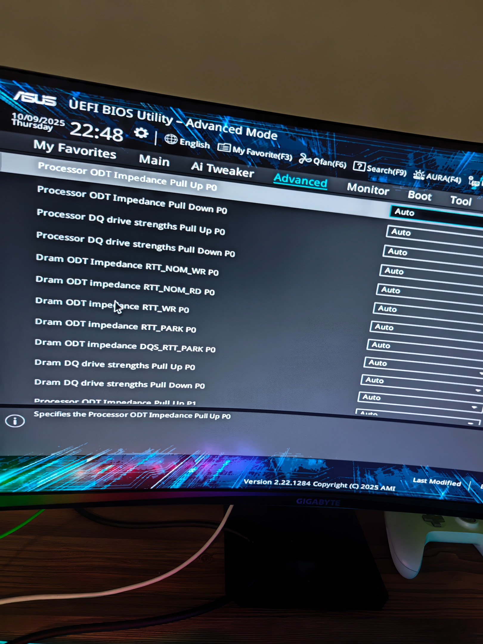

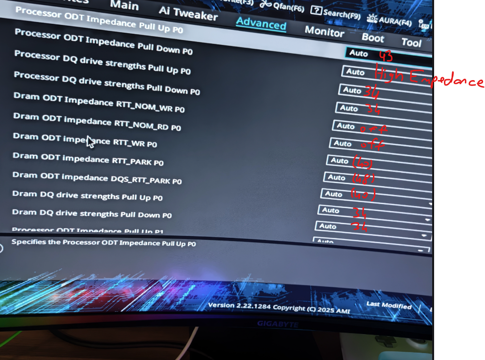

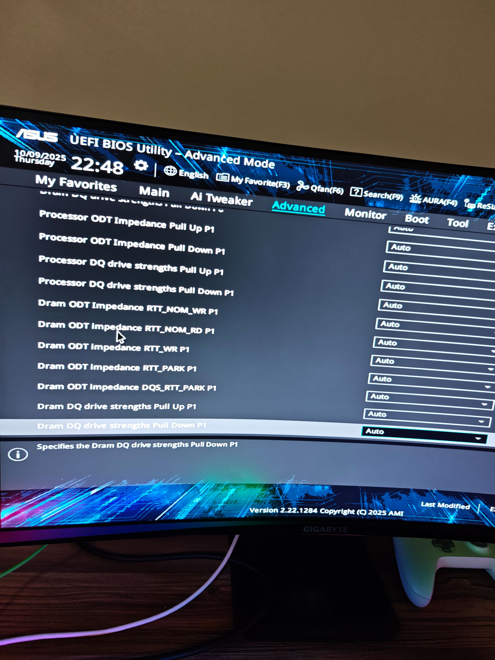

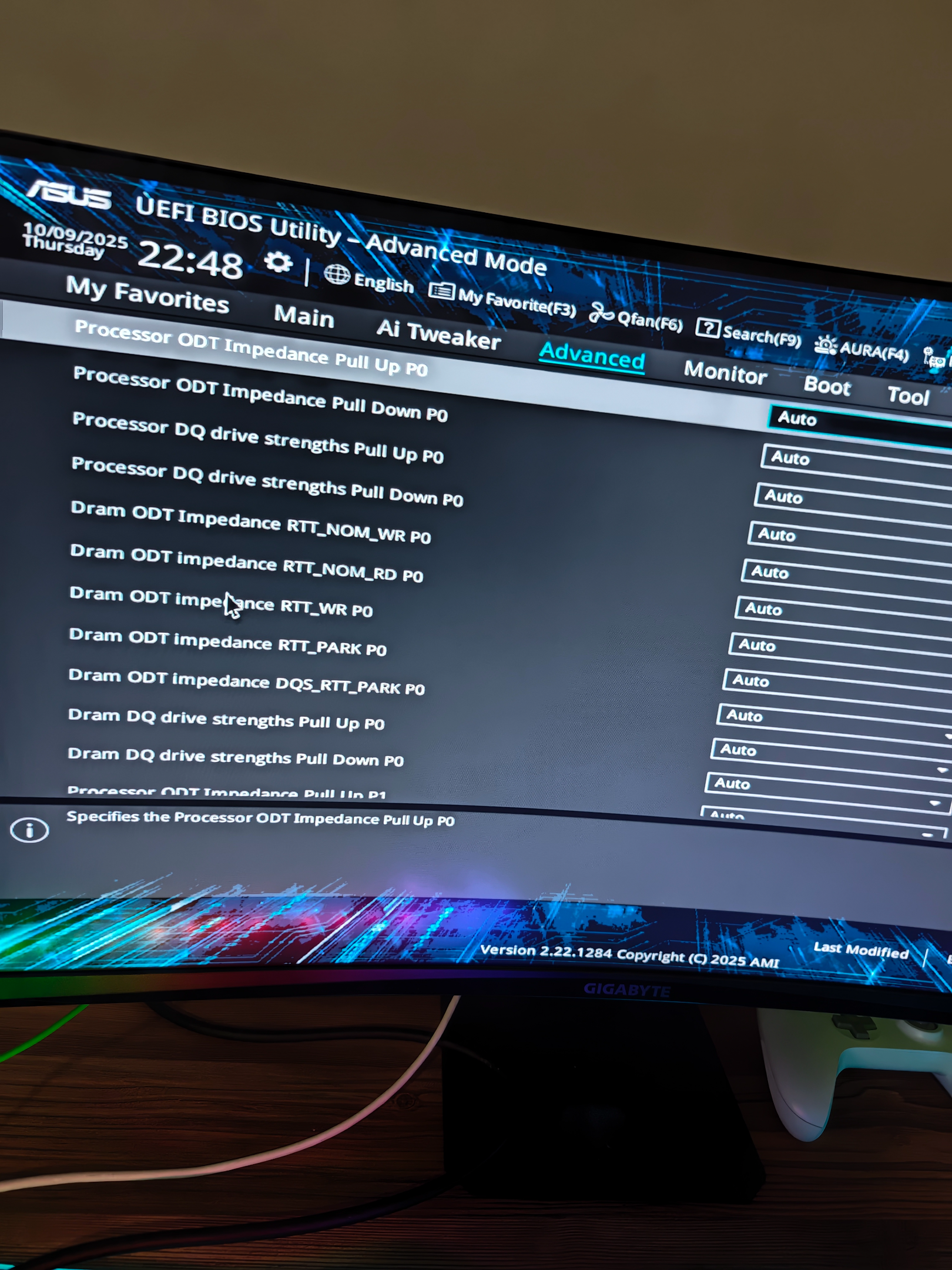

Bu ayarları ODT sayfasından yaptığında hiçbiri işlemiyor mu? @prime 2 yerde var bu ayarlar, ODT içinden yap, Advanced-AMD Overclocking-DDR Options içinde de olması lazım, bir oralara bak, search kısmına yazarsan sana lokasyonu verecektir.
Eki Görüntüle 191320

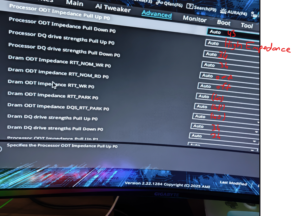

Eki Görüntüle 191321
Sorun yok, böyle bir boot etmeyi dene. Windows'u görürsen ZenTimings dediğim sürümden SS atarsan daha iyi olur, belki tam gösterir değerleri.

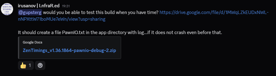

@prime Şu sürümü bir dene önce:
https://drive.google.com/file/d/1MWqLZkEUDxNWL-nNPXttW71boMUe7eWn/view?usp=sharing

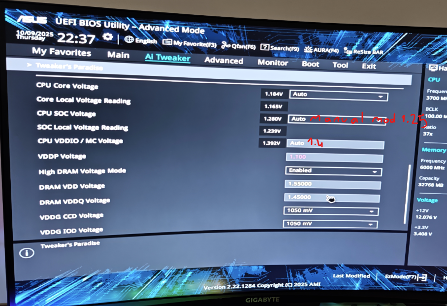

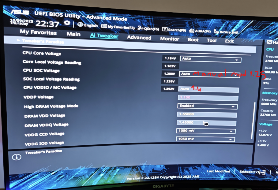

@prime Bu kısmı böyle değiş, SoC manuel mod-1.25v, VDDIO 1.4v
VDDIO şimdi boş yere 1.45 vermiş olur, 6000 için gerekli değil. SoC'de manuel olarak 1.25 ver, sonrasında kaydet&çık.

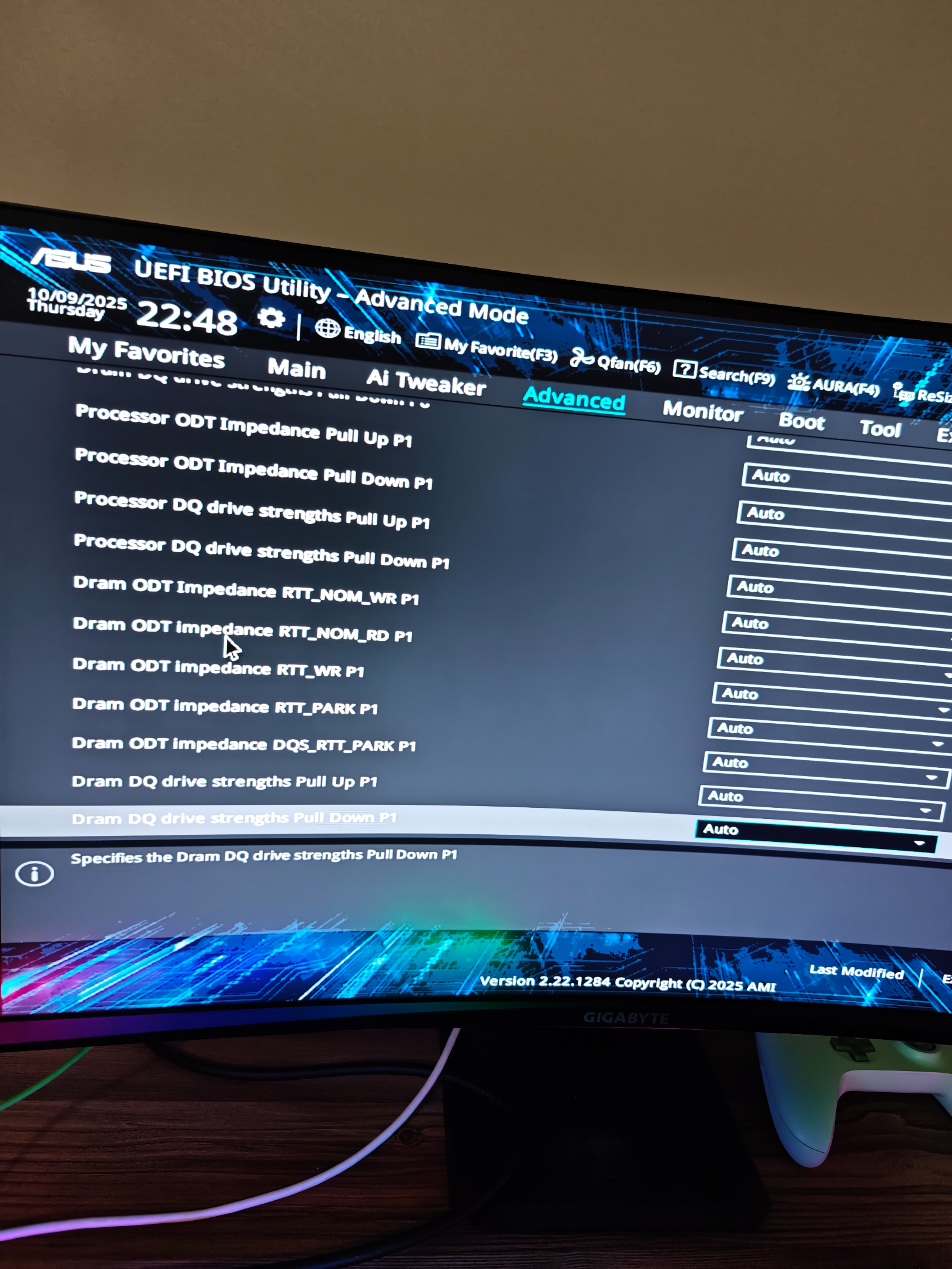

Voltajlar tamam. Bahsettiğiniz empedance kısmı birde şurada var (AMD CBS/DDR Options/DDR Bus Options içinde):
Geri kalan ayarlar da aynı ayarların P1,P2,P3leri o yüzden atmıyorum.
@prime O kısmı böyle değişip bakar mısın ZenTimings'ten, attığım drive sürümünü indir bir de, Dc'dekini indiremiyorsan. Şu anki sürümde de bak değişecek mi bu empedanslar.
