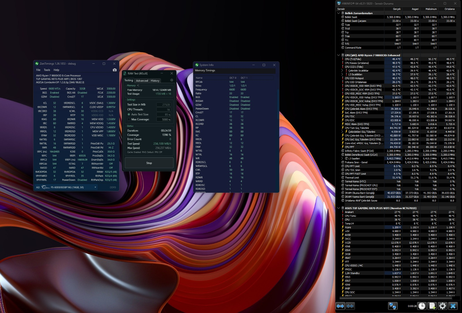

Hata yoksa DRAM Frequency-6400 FCLK-2133 yapıp tekrar bak, DRAM Timings kısmından tRFC1-432 kalsın. @prime
Hata yok hocam. 15 dk 0 hata. 58 derece gördü max. İşe gidiyorum yine, yarın sabah deneyeceğim dediğiniz ayarları. Şu an 6200 mhz cl30da mıyız? Sizin dediğiniz ayarlar çalışırsa 6400 mhz cl28 mi olacak?
Şu an 6200 CL30'da evet, aslında dediğin doğru 6400 ve 2133 FCLK'dan sonra voltajlara da ellemek lazım, ama ellemeyelim böyle dursun, yani 1.45 VDD 1.45 VDDQ 1.4 VDDIO kalsın, sadece şu dediklerimi değiş DRAM Timings kısmından:
CL kısmı 30 yerine 32 olsun, tRFC1-tRFC2-tRFCsb 403 yapmıştın, bu 3 değer 432 kalsın. Diğerlerine ellemene gerek yok.
Dram Frequency-6400 FCLK-2133 ve bu dediklerim değişecek, voltajlar sabit kalacak 6400 1:1 mod için, UCLK=MCLK @prime
Zaten 1.29 SoC'tasın, VDDP 1.0 yapmıştın belki VDDP kaynaklı hata alırsan 1.15 geri yapılabilir ya da 1.1 VDDP değeri @prime
Nitro kısmına gelince o da 1-3-1 ve diğer ayarlar olduğu gibi kalsın.

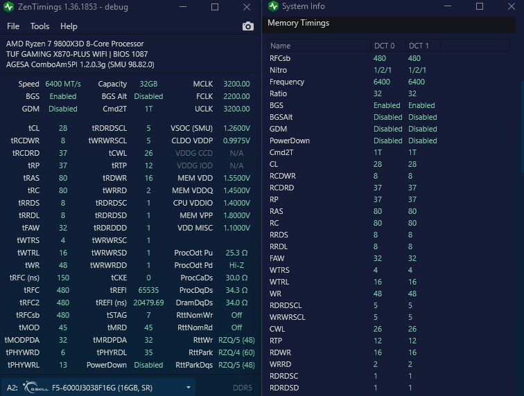

Bunu deneyebilirsin A-Die için. Bu M-Die olsa da, fark etmez. @prime SoC ve VDDP yüksek tut başta, testi geçerse düşürürsün.
Siz bu değerler ile fanlı şekilde kullanmıyor musunuz ama? Ben fansız kullanacağım şu anda.
Fansız için tREFI-Refresh Interval 65k yerine 50k yapman lazım, bir de sende A-Die var tRFC 480 yaparsan 150 ns kalır, M-Die normalde 160 altını açamaz, ben fanla soğuttuğum için açıyor stabil. Sen safe olarak 130 ns yapabilirsin 432 ediyor sanırım. ya da 140 ns fark etmez.
