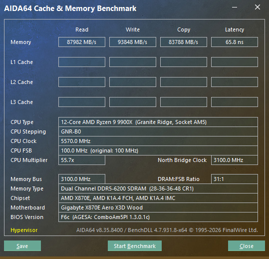

@Ayhan Dönmez <3 hocam sayesinde sonuçlarım bu şekilde oldu sonuçlardan çok mutlu olacaksın.
Mem temizlemek için bunu kullanabilirsin eğer elinde link yok ise

Eki Görüntüle 275506
Valla doğrudur hocam çok yardım ediyor kendisi, bu ayarlarla uğraşmak birazda güçlü bilgisayara sahip olmanın dezavantajı sanırsam bu yeni tecrübe ediyorum. Testleri yapmak eğlenceli duruyor, şu anlık test devam ettiği için laptoptan yazıyorum CPU 55, Ramler ise 51-52 derece civarında 5 dakikalık süre sonunda.
