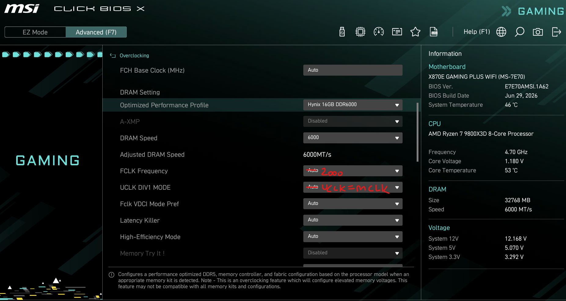

Arkadaşlar merhaba, yeni bir sistem topladım R7 9800X3D ve RTX 5080 temelli olarak. İlk defa bir sistemi tamamen kendim kurulum yaptım ve bazı konularda bilgisizliğim var. @Ayhan Dönmez hocamın yapmış olduğu rehberi okudum ve ona göre ayar yapacaktım fakat tam BIOS'a girdiğimde anakartımın Hynix RAM'ler için bir özel profil oluşturduğunu gördüm. Hedef hızım 6000 ve CL30 idi, bundan dolayı bu ayar tam olarak istediklerimi sağlıyor gibi gözüküyor. Detaylı baktığımda kötü bir değer var mı anlayamıyorum, bundan dolayı lütfen bu konudaki cahilliğimi maruz görünüz. Belki de bu hazır profil kötü bir şekilde çalışıyordur. Bundan dolayı sizlerden ufak bir yardım istiyorum.
RAM: 2x16 Patriot Viper Xtreme 7600 MHz CL36
HWiNFO içerisinde Hynix H-Die olarak gözüküyorlar.

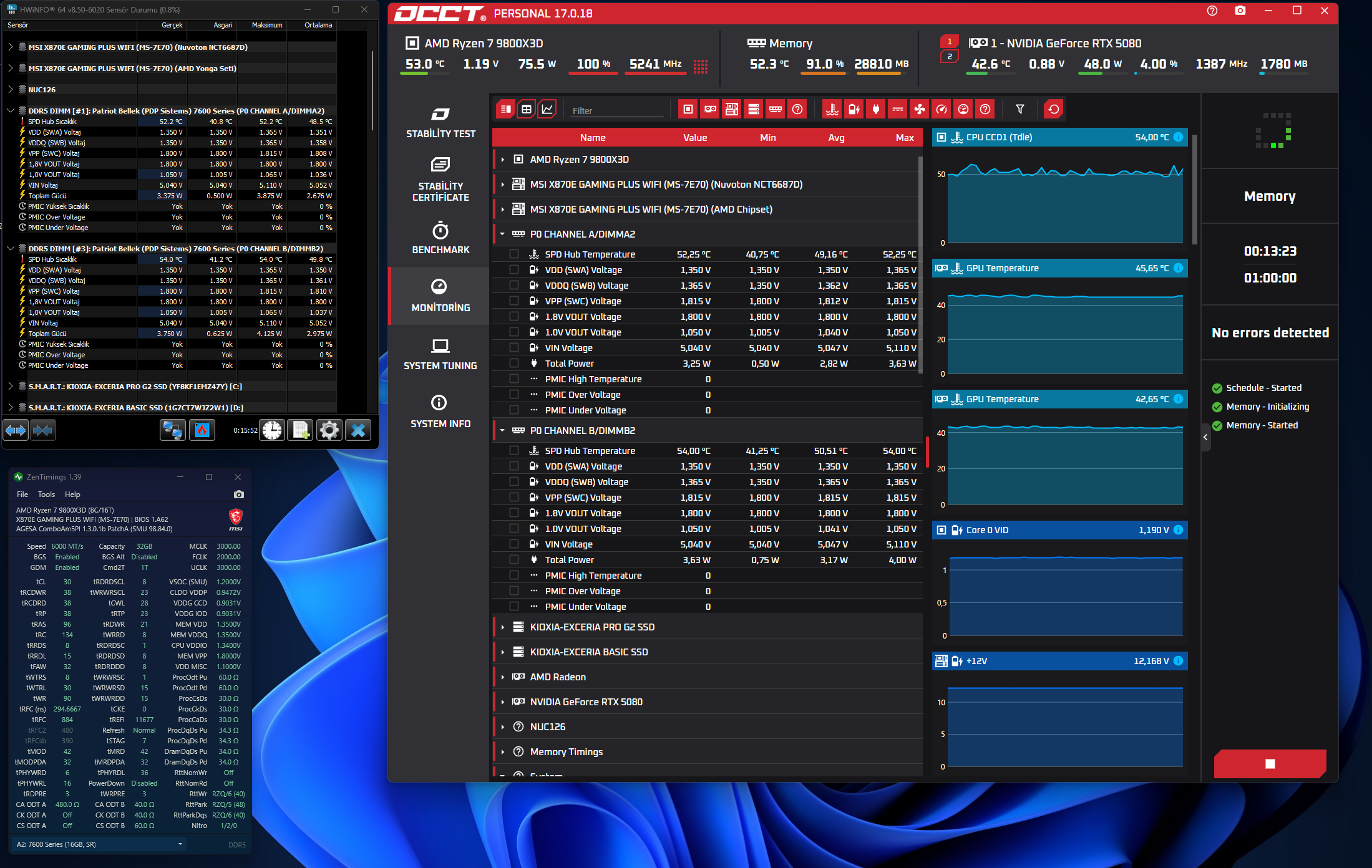

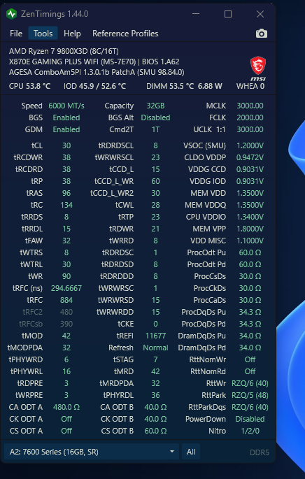

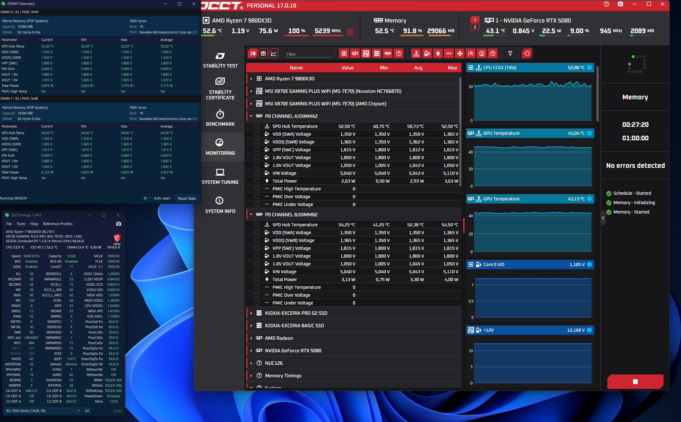

Şu anlık biraz ChatGPT yardımıyla OCCT üzerinden test yapıyorum, ZenTimings, HWiNFO ve OCCT'nin değerleri eklediğim görselde mevcut.
Sıkıntılı olan ve ellememi düşündüğünüz değerler var ise iletirseniz sevinirim; CL28 için zorlanabilir mi bilmiyorum.

Eki Görüntüle 275460

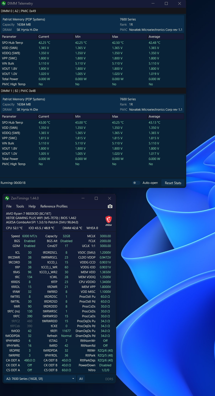

Buradan A2-B2 ve Tools kısmından DIMM telemetrisi iletin.

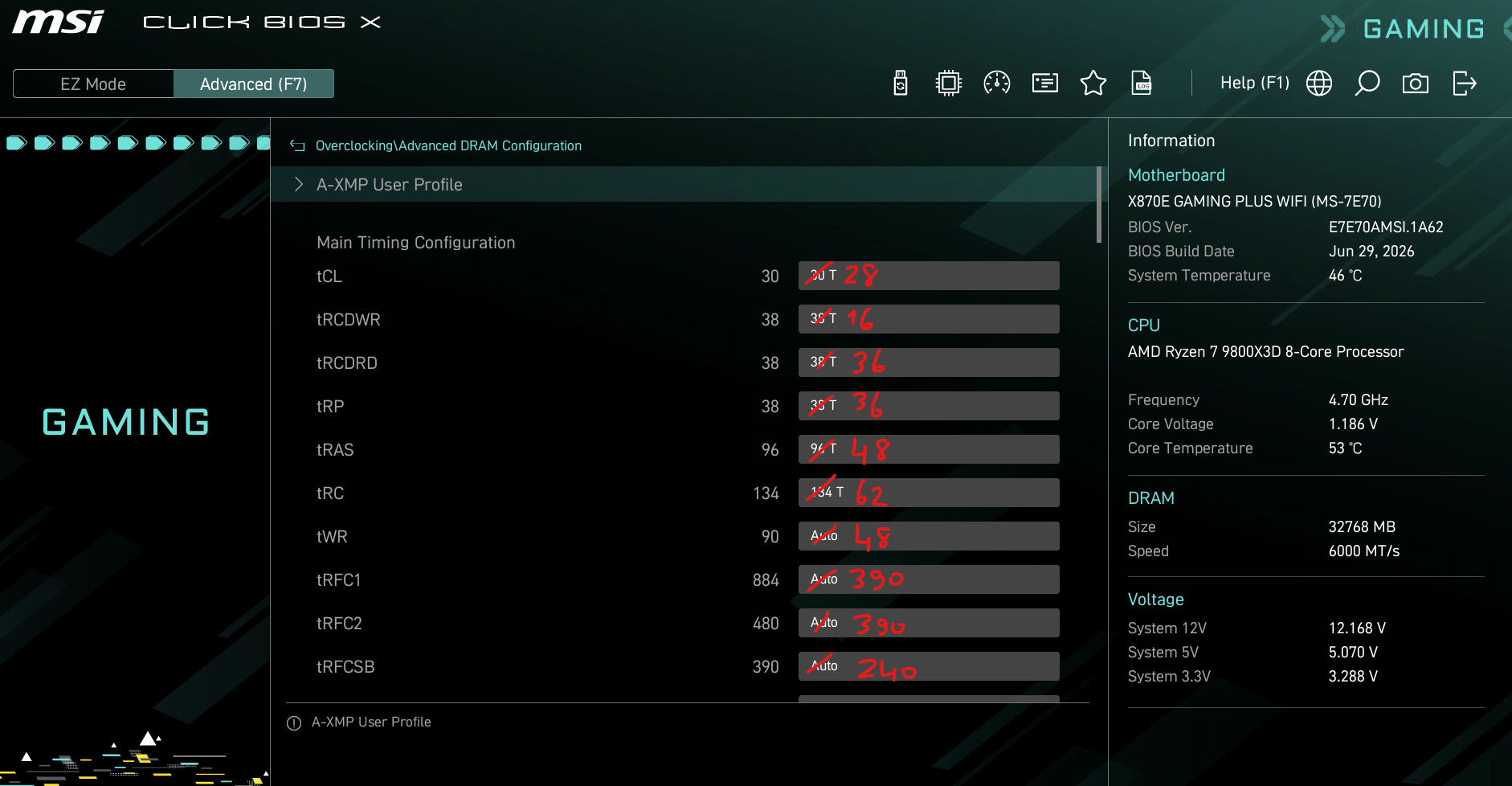

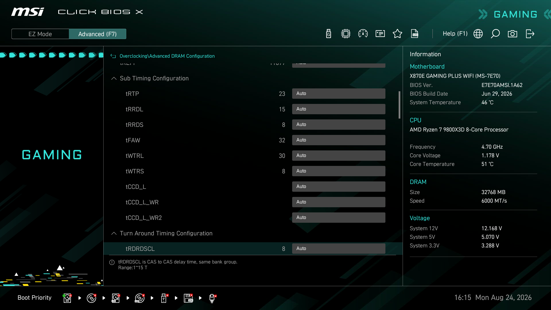

Bu ayarlar üzerinden BIOS'ta biraz uğraşmanız lazım... Uzun zaman oldu, elimde hazır görsel yok MSI için. Fotoğraf çekip atarsan birebir ayar iletebilirim. İlk etapta denemeni istediğim şey tRFC1 değerini 390 girip Boot et. Sonrasında ilerlenebilir.
Tabii ki hemen ileteceğim.

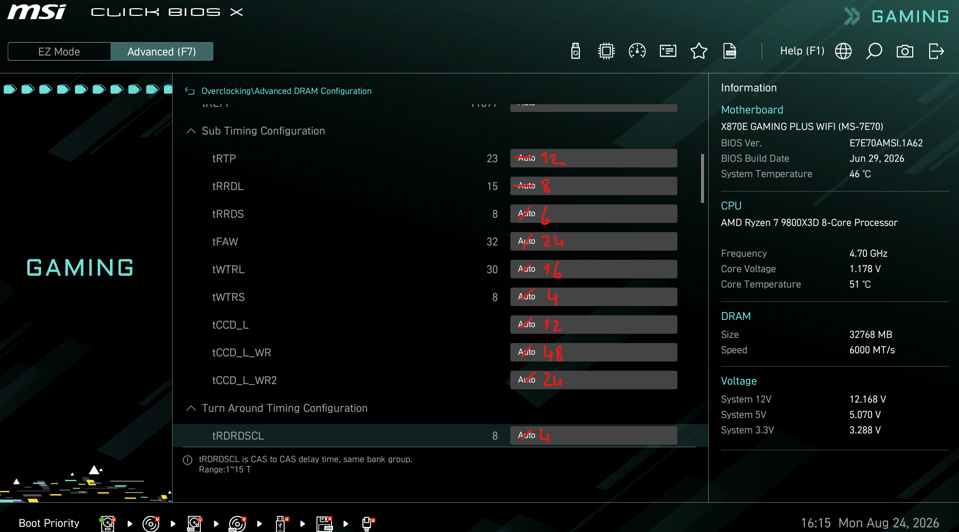

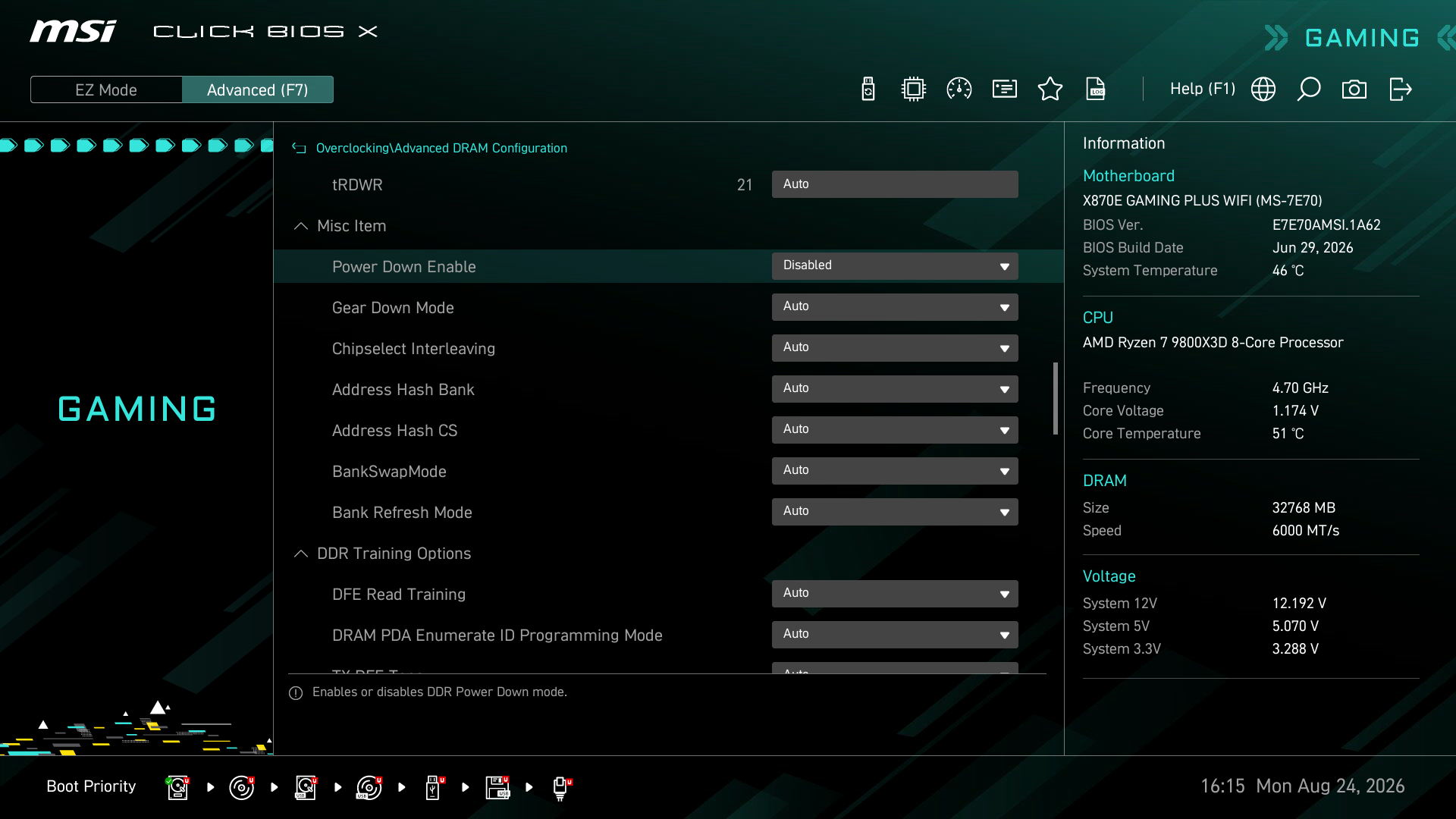

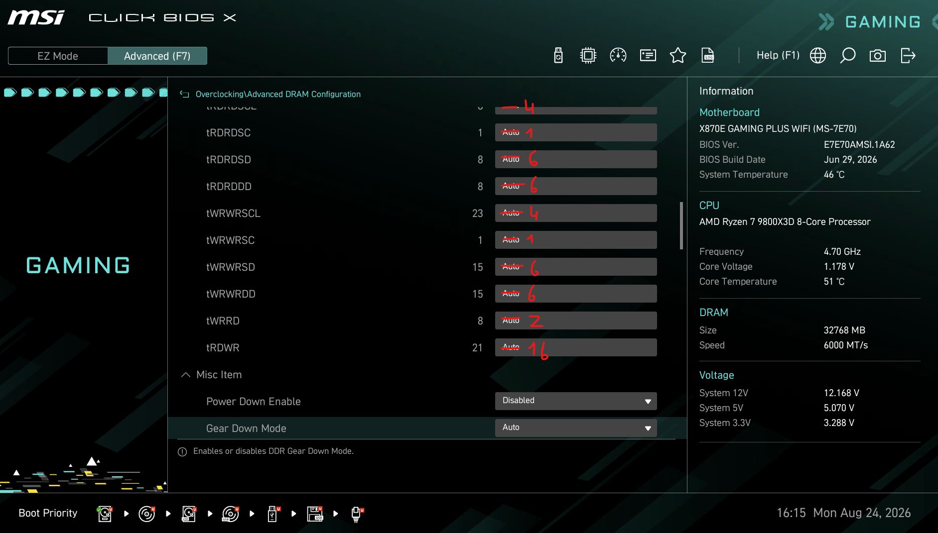

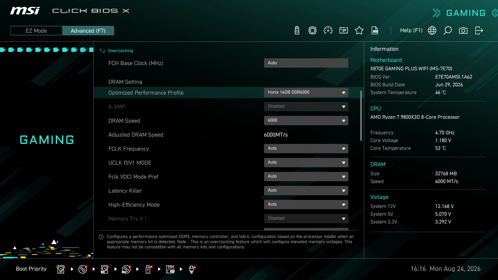

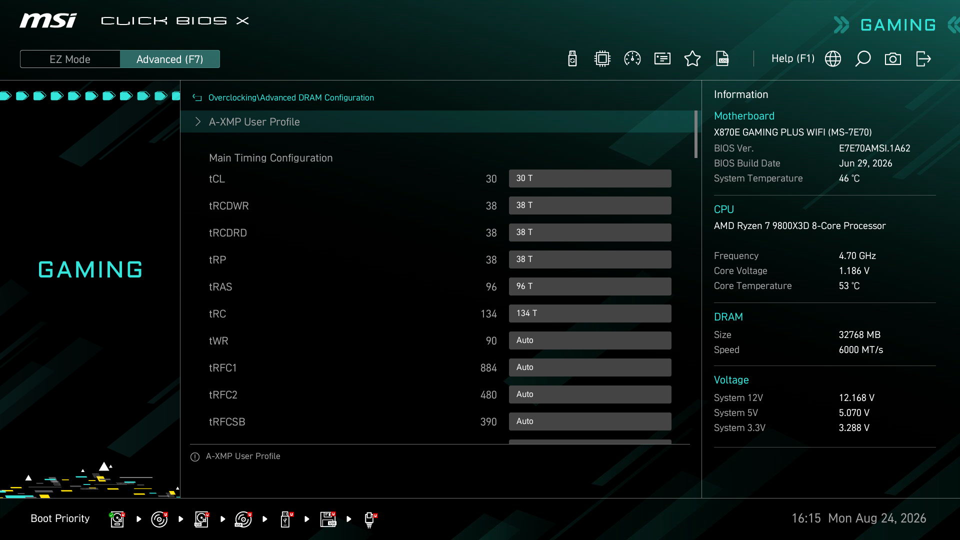

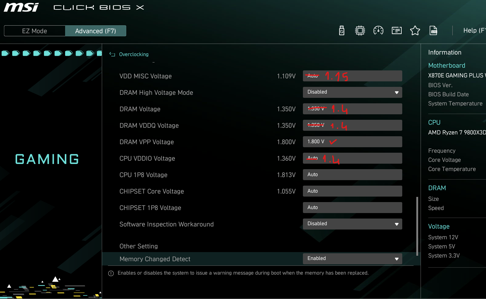

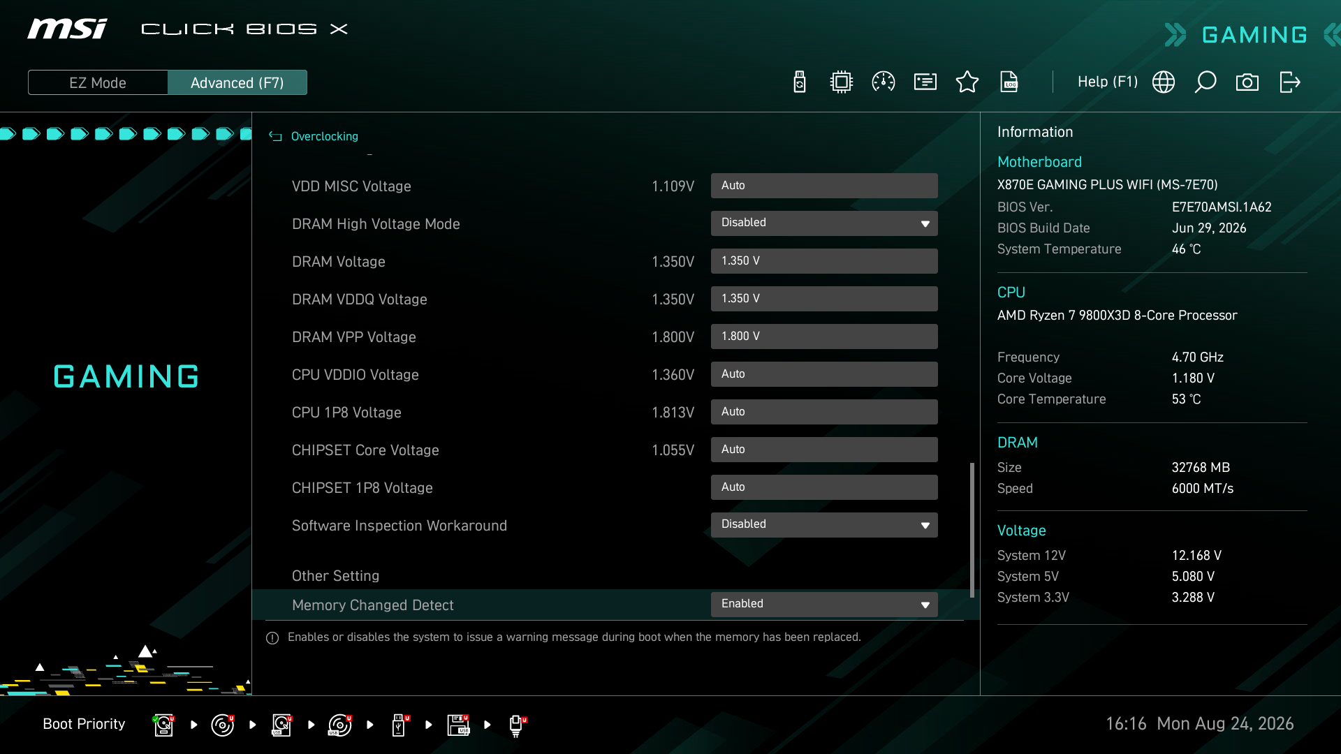

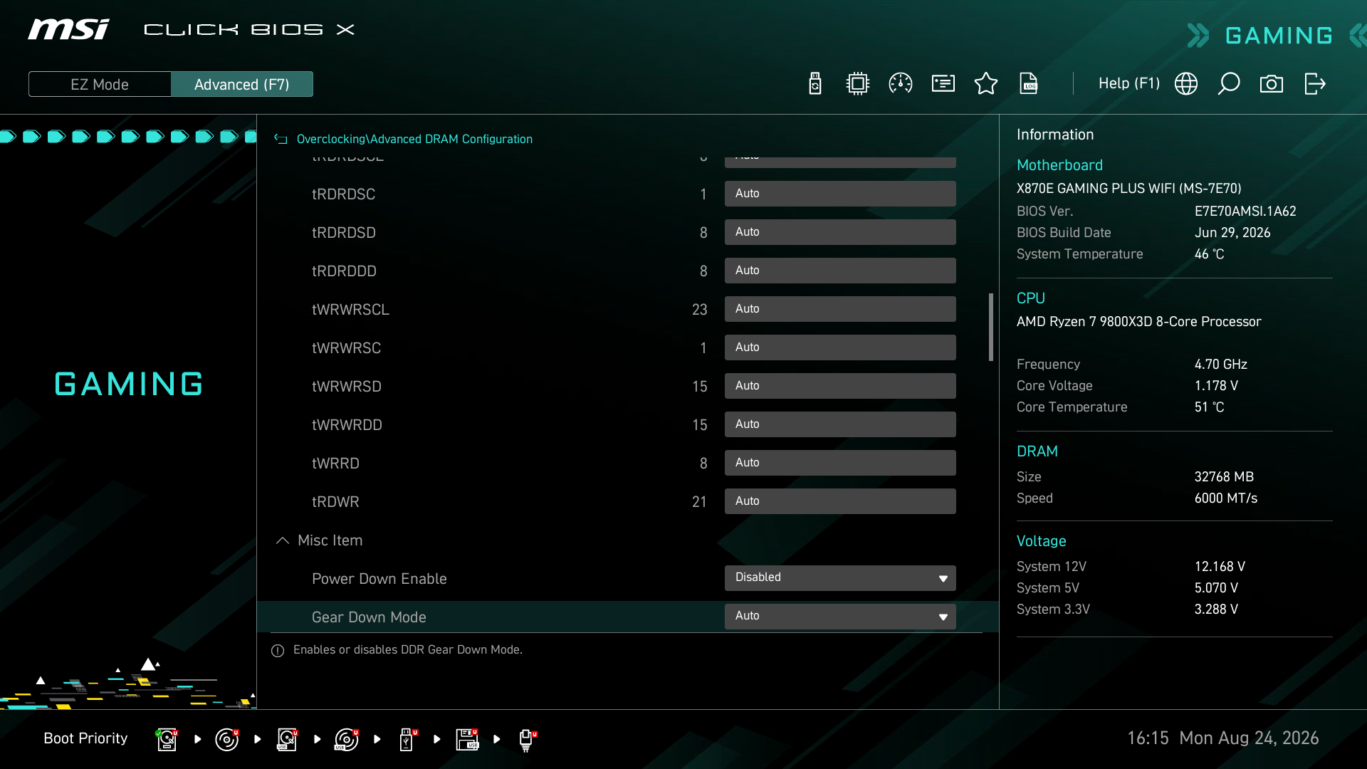

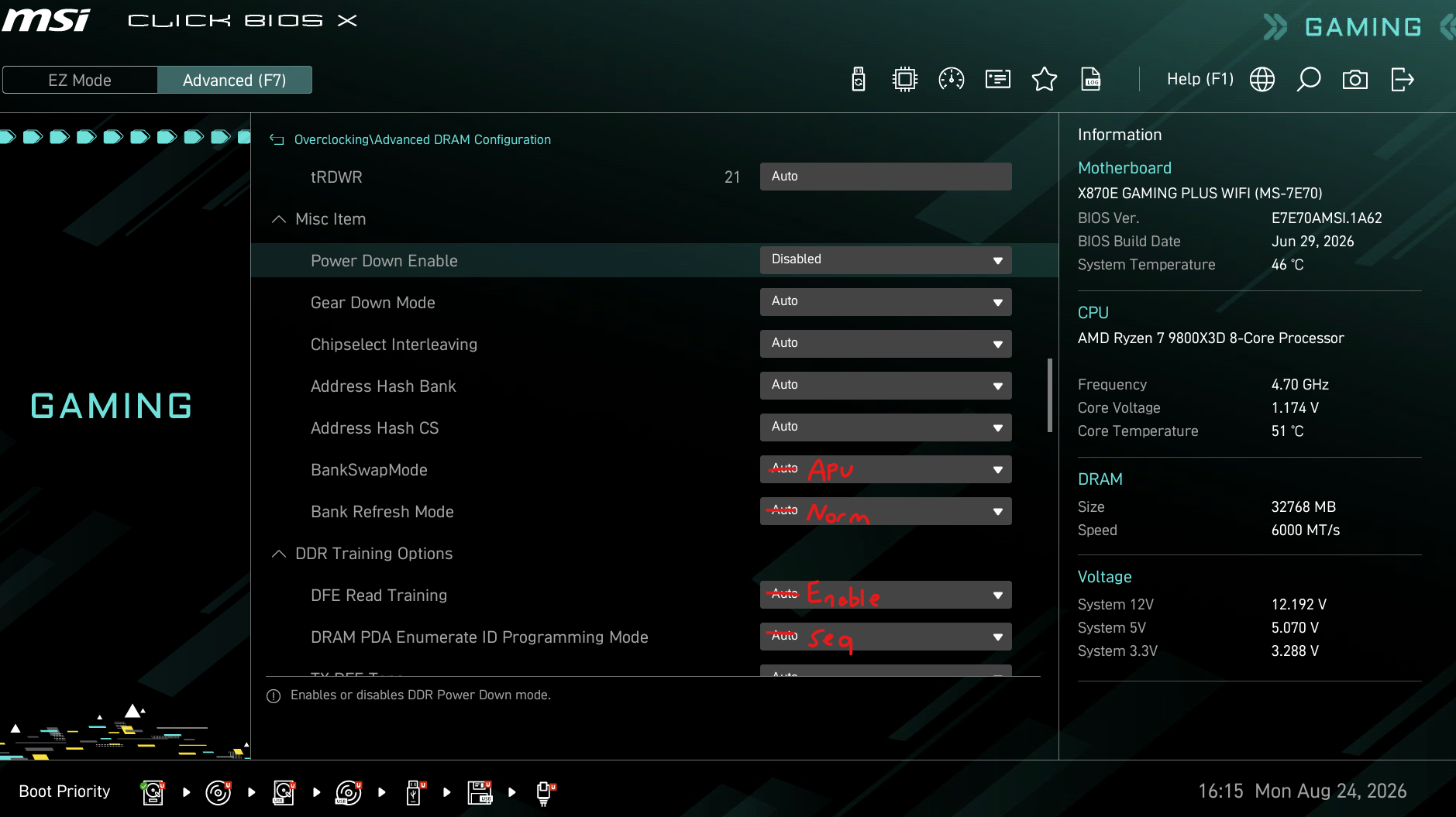

tRFC değerini 390 olarak güncelledim. Ek olarak BIOS'ta bulabildiğim ram ile alakalı olan tüm ayarların fotoğrafını almaya çalıştım. Onları da bir sonraki mesajda toplu olarak atacağım.
BIOS Görselleri
    234,6 KB · Görüntüleme: 47
    234,3 KB · Görüntüleme: 48
    238,5 KB · Görüntüleme: 49
    242,4 KB · Görüntüleme: 36
    244,5 KB · Görüntüleme: 59

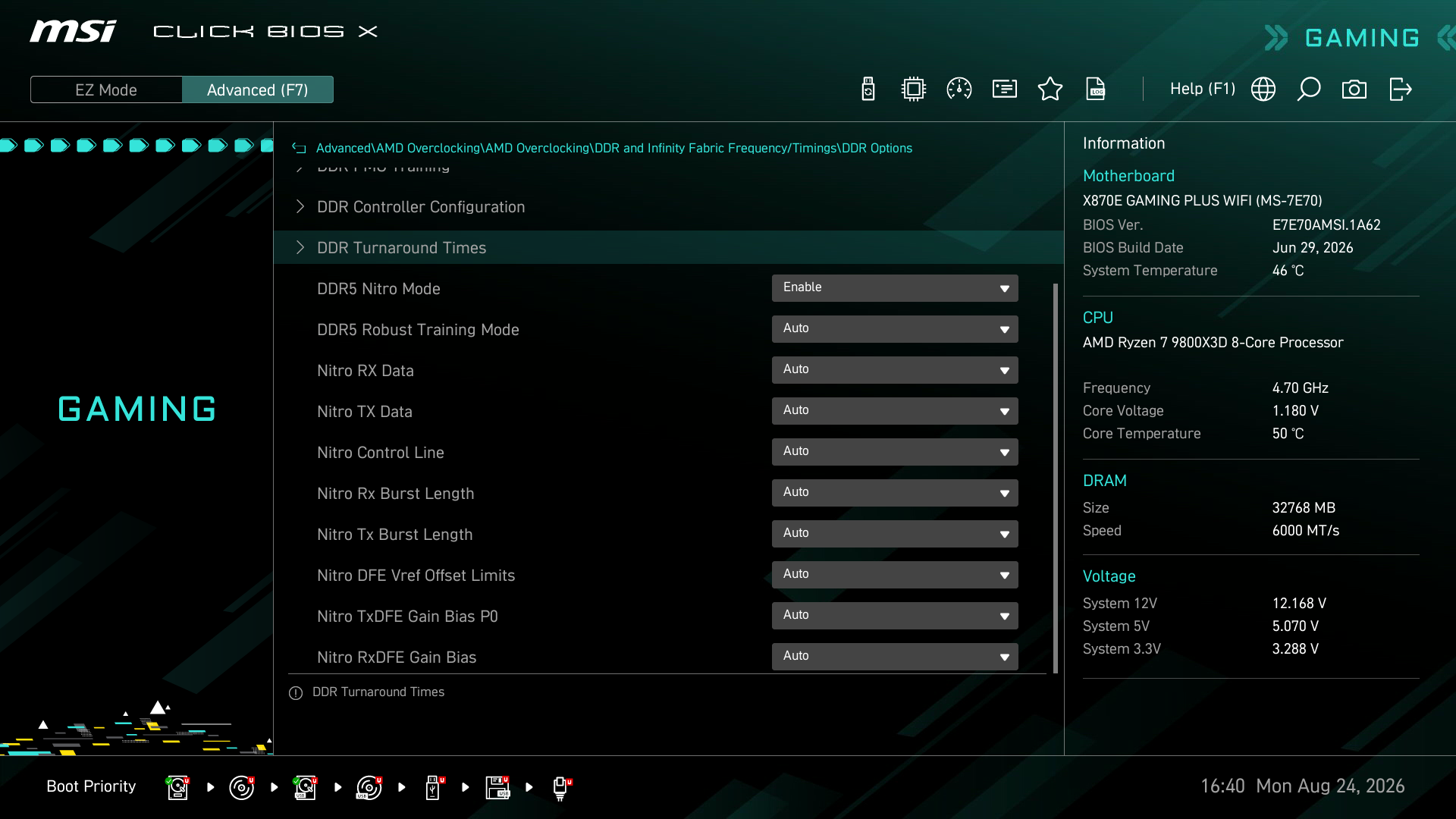

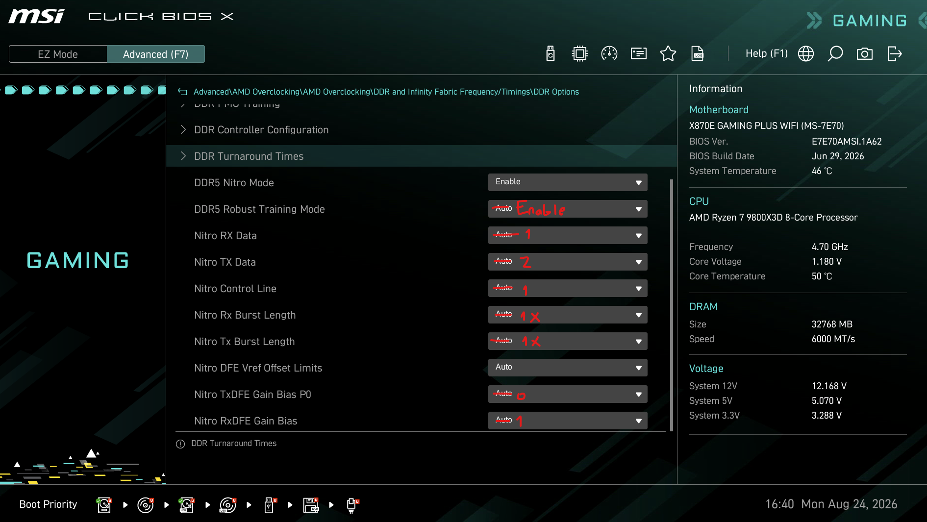

@bluur Bu ayarlar çalışması için birkaç koşul var, bir de Nitro menüsü atmanız lazım, o da elzem. Nitro için Advanced-AMD Overclocking-DDR Options-Nitro Enabled menüsünü aktif edin. O kısmı iletin bana.
Integrated Graphics kapalı kalmalı, Power Down zaten kapatmışsın. Memory Context Restore ayarı da kapalı kalmalı yoksa Sequential ayarı Boot etmez ya da BSOD veriyor. Nitro menüsünü ayarlamadan ayarları train ettirmeyin.
Bu esnada PBO Auto çekin, RAM testini olumsuz etkilemesin. PBO ve FCLK için en son VT3 testi bakacaksın, onlar o yüzden stok kalacak. RAM testi için rehberden RAM Test Pro 1.5.0 edinin, onunla etmeniz uygun bellek temizledikten sonra.

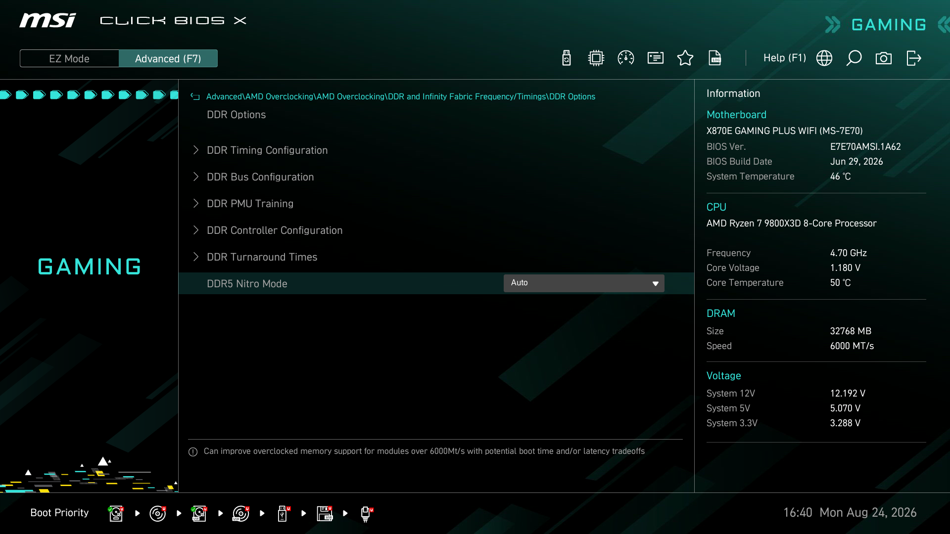

O zaman hemen nitro menüsünü de atıp ayarları sonradan yazayım değil mi? Integrated Graphics şu anda kapalı durumda az önce kapattım.
@bluur VDDG ve VDDP önemli, VDDP manuel 1.1 girin. VDDG Global seçip 1.05 girin... Nitro ayarını ileteceğim atarsan.
Evet... VDDP ve VDDG önemli, onlar da aynı menüde hepsi. MSI kendi ayarlarını tayin ettiğin kısım Overclocking kısmında, Advanced olanlar AMD ile ortak menü.
@bluur ARd manuel 0 değerini girin, PMU training menüsünde bu da.
Bu şekilde hocam bu kısım.
İlk bu şekilde denemek lazım tutarsa. Memory Context Restore disabled kalacak, onu söylemiştim. Bir de VSOC kısmı boşta kalmasın, onu MSI kendi menüsünden 1.25 olarak değiştir. IMC'yi bilmiyoruz, 1.25 kalmasında fayda var. Orada VSOC için 2 farklı seçenek var, Override ve AMD OC karşına gelecek. AMD olanı seçip 1.25 gir bir de. VDDP ve VDDG söylemiştim zaten, o menüler de aynı kısımda.
