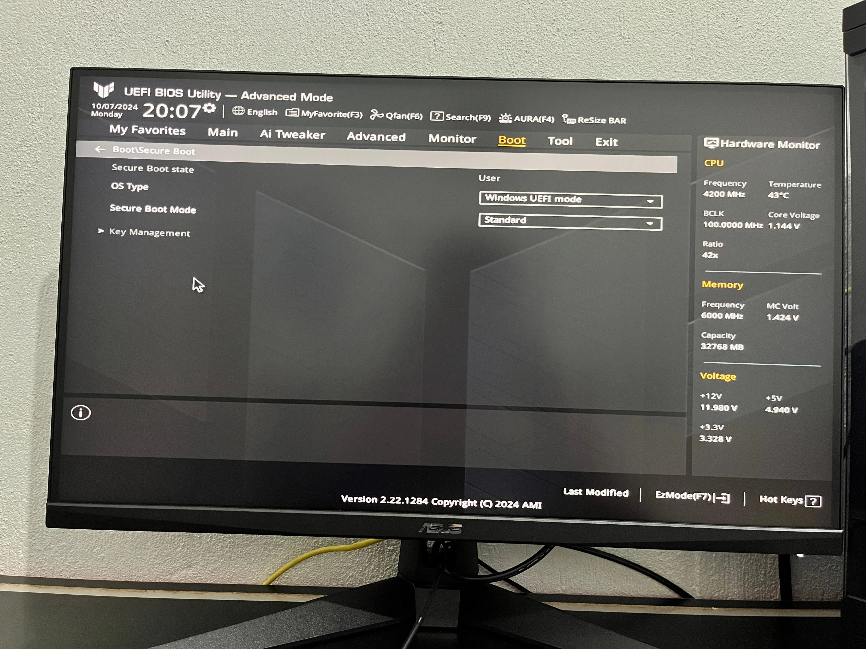

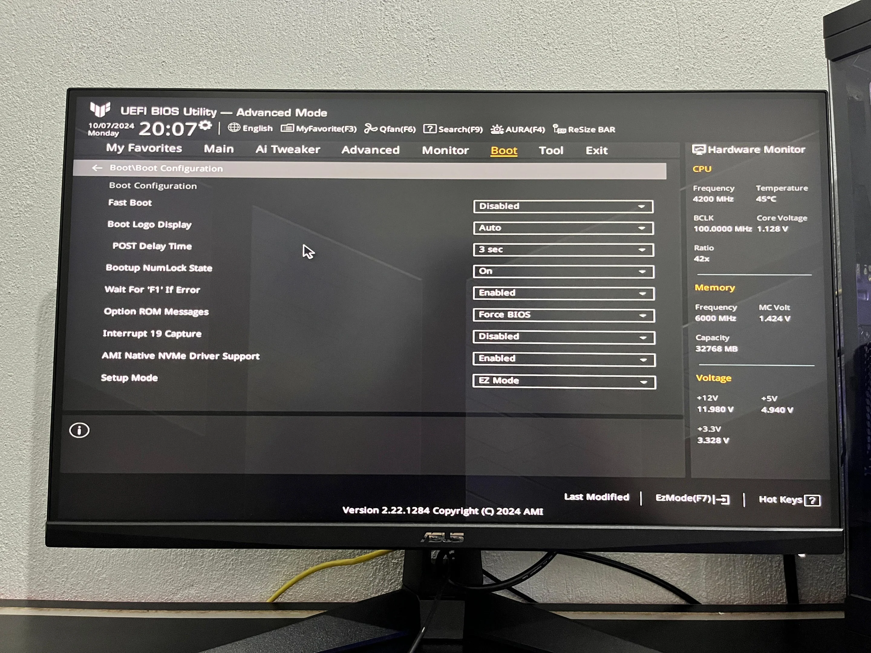

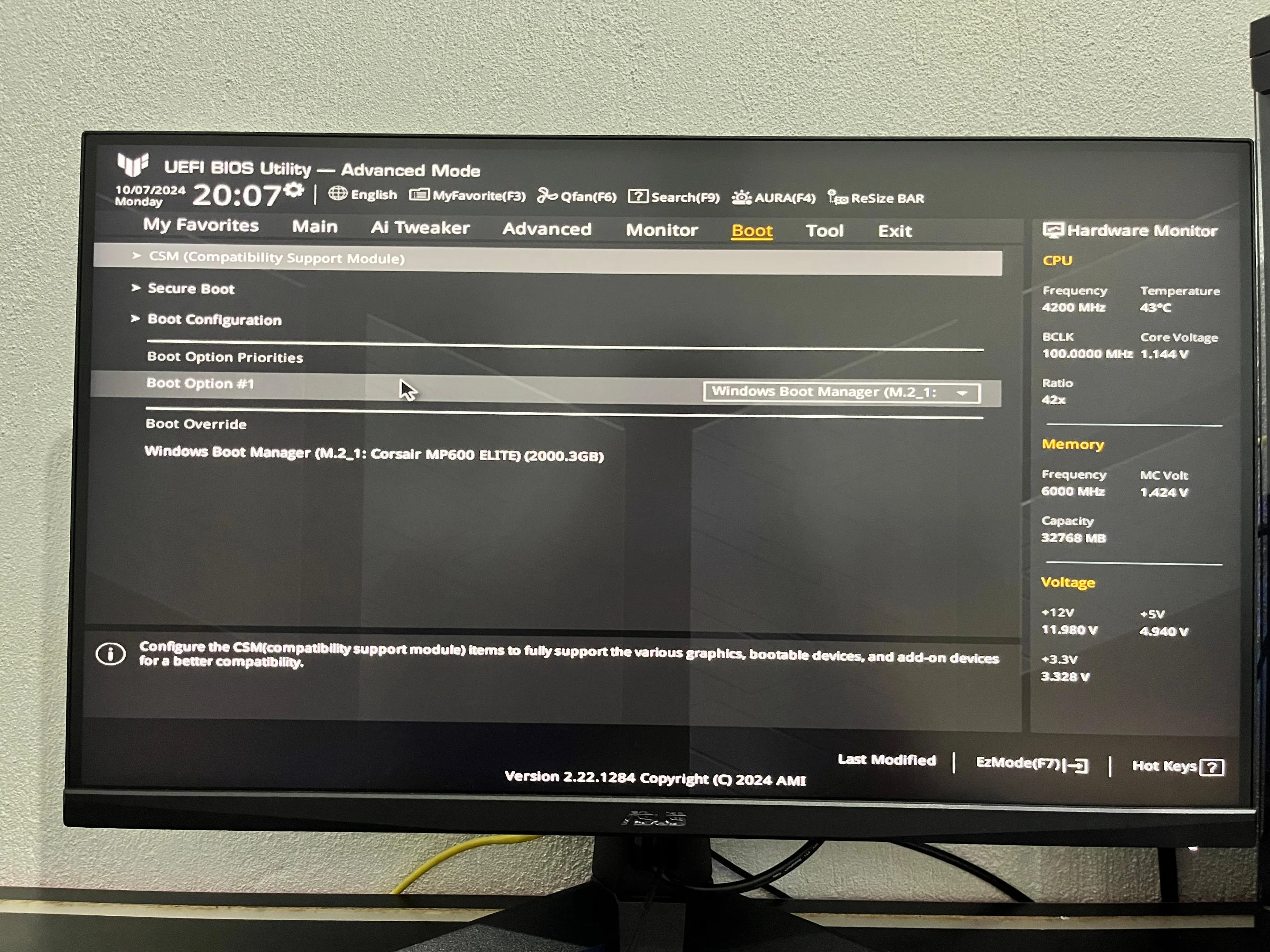

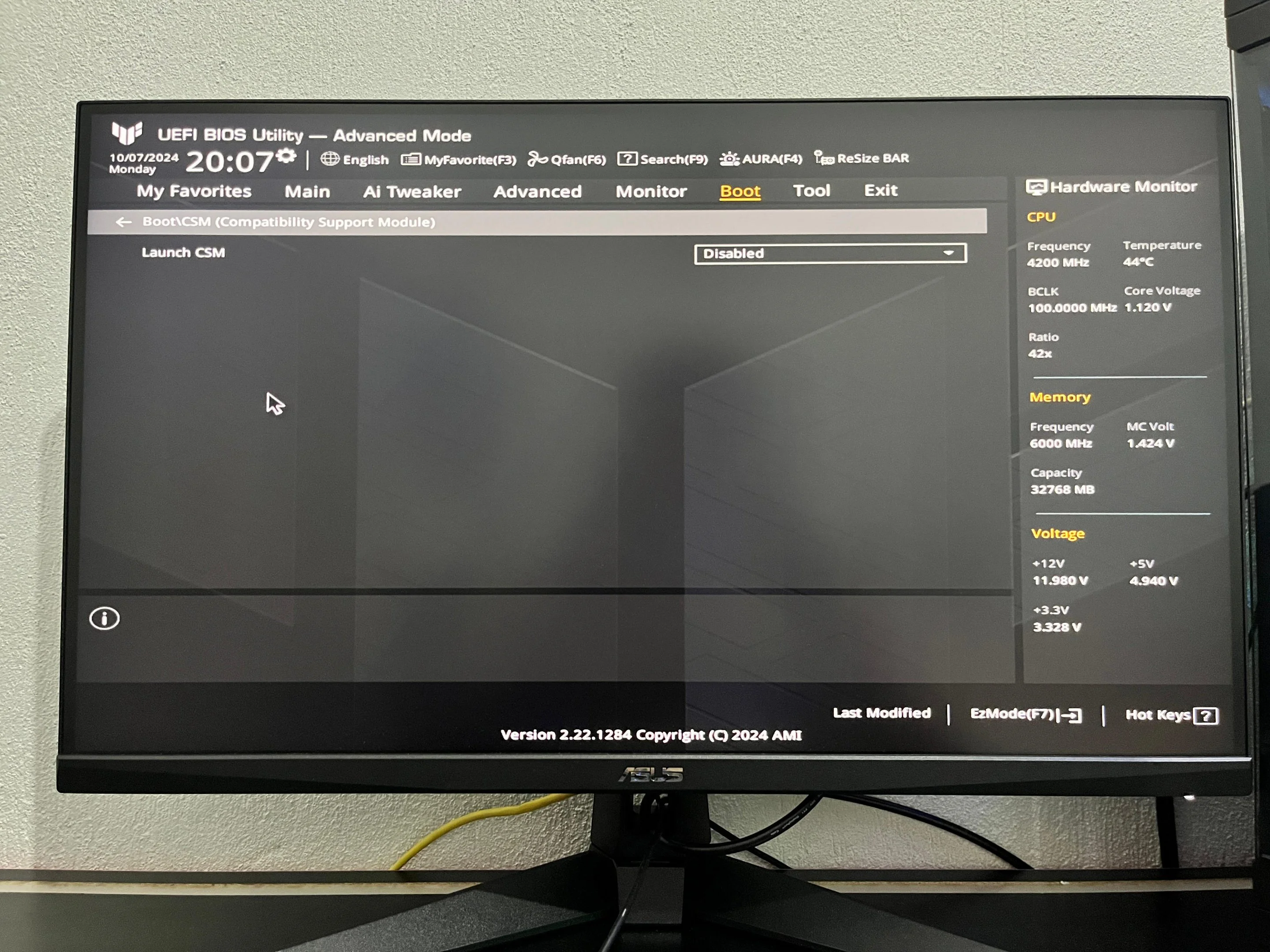

BIOS'u son sürüme çek ve Boot sekmesinden bir ekran görüntüsü paylaş, First Boot Device neymiş, görelim.
Buyrun hocam ?

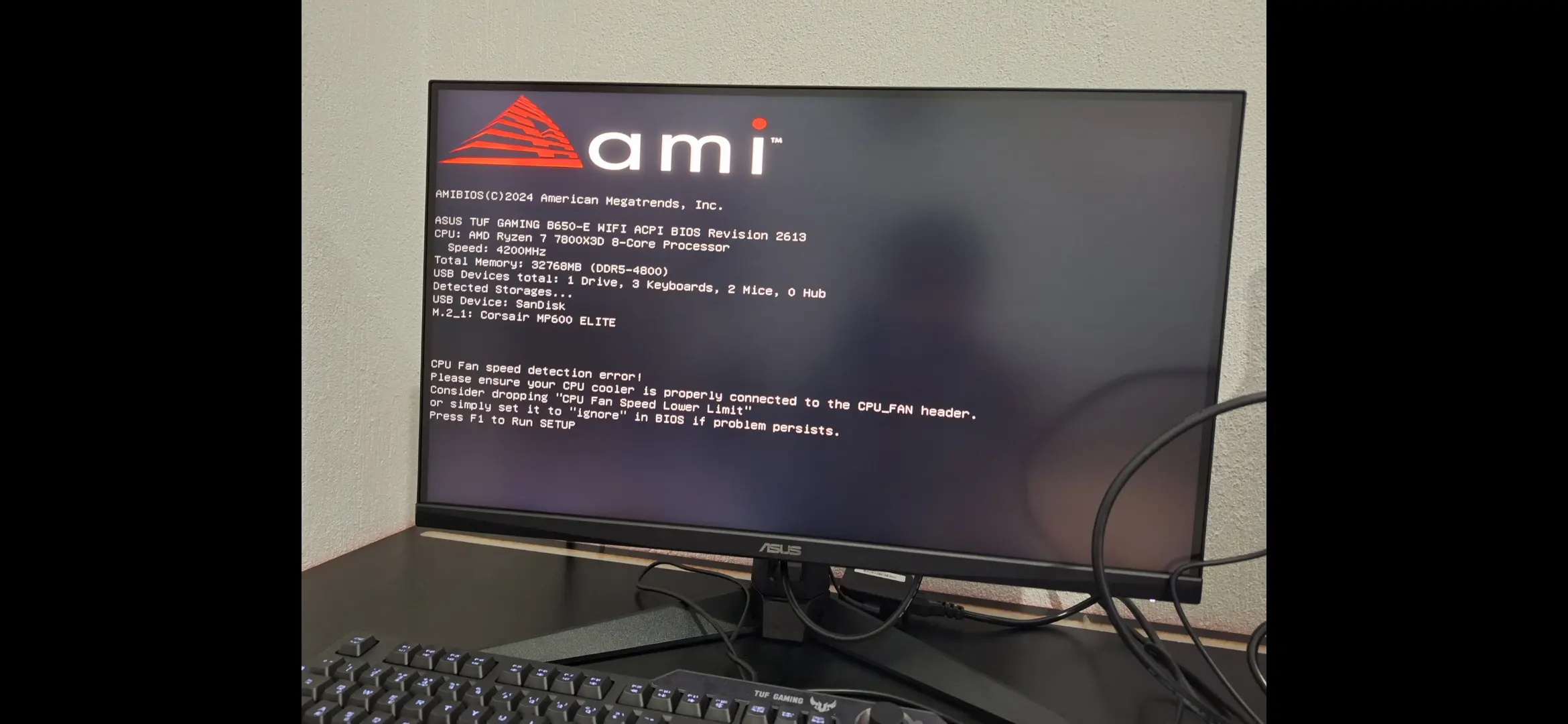

Bir de hocam bilgisayarı açınca BIOS'tan önce bu ekrana atıyor.
Windows'u ikinci kez (zaten kurulu olan diğerinin yanına) kurmuş olabilirsin.
Onu kurarken sildim dostum. 2. Kez aynı yere kurmadığıma eminim. PC ilk açılışta bu ekran geliyor.

BIOS'a gir monitör kısmına CPU fan bölümüne gir CPU fan Speed lower limit seçeneğini: İgnore yap kaydet çık yeniden başlat.
CPU fan Speed lower limit fanı diyor ki ignore yap diyor o yüzden bu hatayı veriyorum diyor sana.
