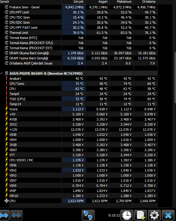

@Yusuf7878 Bu arkadaşın attığı model benim PSU, şimdi kutusuna baktım aynı kutuları. OCCT diye bir program indirdim. Programda Combined menüsünden CPU ve 3D Adaptive seçip başlattım. 7 dakika süren testin sonucunda elde edilen veriler HWİnfo'da olanlar. Bu sırada sadece opera açıktı.

@Yusuf7878 Bu arkadaşın attığı model benim PSU, şimdi kutusuna baktım aynı kutuları. OCCT diye bir program indirdim. Programda Combined menüsünden CPU ve 3D Adaptive seçip başlattım. 7 dakika süren testin sonucunda elde edilen veriler HWiNFO'da olanlar. Bu sırada sadece Opera açıktı.Eki Görüntüle 174564
Eğer hem CPU hem de GPU tam yükteyken o değerler geldiyse gayet iyi. Fakat Prime95 gibi testlerlede test yapsan iyi olur. OCCT bazen saçmalayabiliyor çünkü.

Hocam cpu ve 3D adaptive yerine direkt olarak OCCT Power test yapın. Tüm sisteme yük bindiriyor.@Yusuf7878 Bu arkadaşın attığı model benim PSU, şimdi kutusuna baktım aynı kutuları. OCCT diye bir program indirdim. Programda Combined menüsünden CPU ve 3D Adaptive seçip başlattım. 7 dakika süren testin sonucunda elde edilen veriler HWİnfo'da olanlar. Bu sırada sadece opera açıktı.Eki Görüntüle 174564
Daha sonra OCCT'de RAM ve CPU+RAM şeklinde test yapın. Emin olmak isterseniz de Memtest86 ile RAMlere bakın.
Prime95 üzerinden small ftts testi de öneririm.
Bu sırada HwInfo açık olsun.

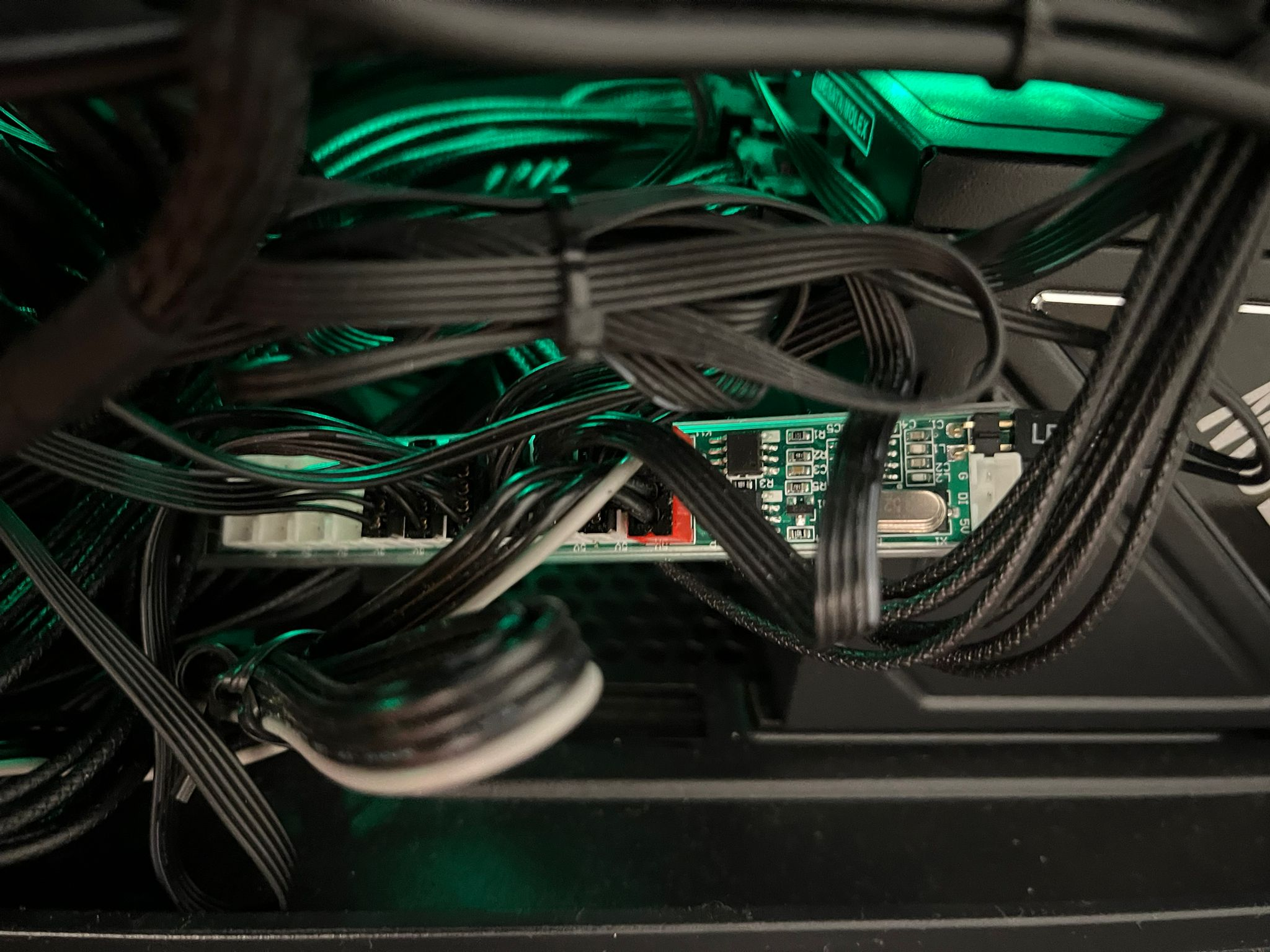

@Mireman bir de fanları anakarta bağlayın. Ankartta yeterli soket yoksa fan çoğaltıcı kablolar var ondan alıp direkt PSU dan ayırın.

Kontrolcü tek SATA'dan tüm fanları beslemekte zorlanıyor olabilir ayrıca kontrolcüde RGB desteği yok gibi görünüyor üstten de bir resmini çekebilir misin? Fanların RGB deteği yoksa kontrol edilemez ayrıca.

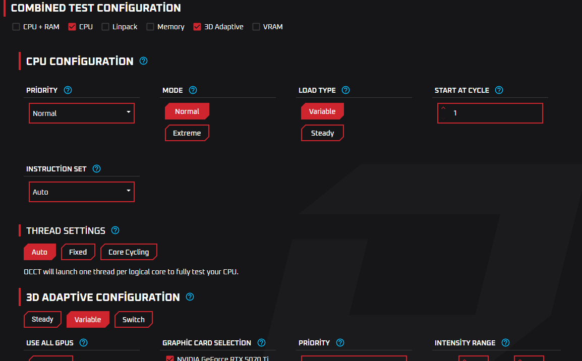

Öncelikle şöyle burada hangilerini seçmem gerekiyor. @ShadowLegion @Yusuf7878 @ProfTech
İkinci olarak fanları o dediğiniz işlemi yapabileceğimi sanmıyorum. Teknik servise söylemiştim bu işlemi, yeterli soket olmadığı için yapılamaz demişlerdi. Fan çoğaltıcıyı kendim yapamam açıkcası anlamıyorum çok

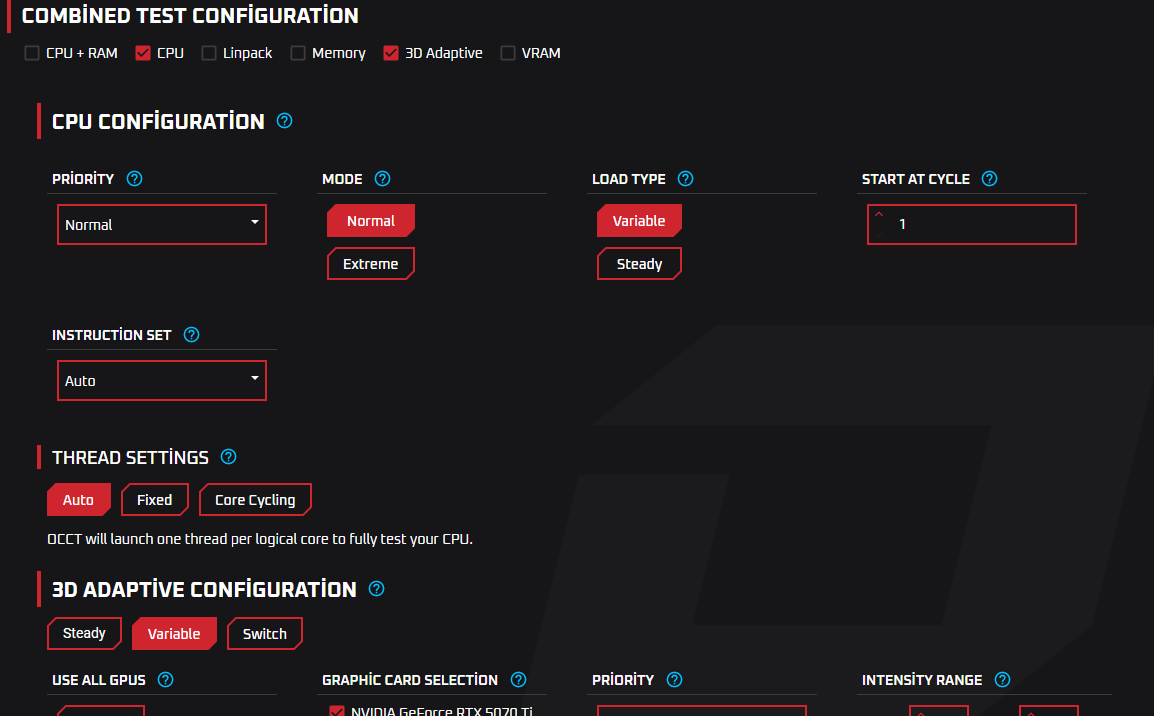

Tamam blend secili baslat.Öncelikle şöyle burada hangilerini seçmem gerekiyor. @ShadowLegion @Yusuf7878 @ProfTech

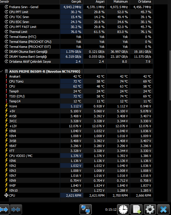

Üçüncü olarak @stormhawks47 açıkcası kontrol etmesem de olur problem değil, ben sadece artık parçaların bozulmamasını istiyorum. Sorunun nedenini merak ediyorum. Ama atayım tabi.Eki Görüntüle 174566

Kaç dakika sonra verileri atmam gerekiyor size? 10 yeterli mi?
15 dakika gerçekleştirdim çıkan sonuç şöyle:

1 saat yapmani tavsiye ederim. 15 dakika icin sonuclar normal. Islemci sogutucunda problem var sadece. Ayrica belli bir sicakliga kadar calismaya bilir fanlar. Mavi ekran vs. almiyorsan sorun yok gibi suanlık.Kaç dakika sonra verileri atmam gerekiyor size? 10 yeterli mi?
15 dakika gerçekleştirdim çıkan sonuç şöyle:Eki Görüntüle 174572
Test sonucu ayrica raporu cikmadi mi?Kaç dakika sonra verileri atmam gerekiyor size? 10 yeterli mi?
İşlemci soğutucusunun tek fanı çalışmıyor ondan dolayı olabilir. Diğer fanı en yüksek ayarda çalıştırıyorum ama yetmiyor galiba. 1 saati akşam saatlerinde yapabilirim şu an çalışmam gerekiyor bir yandan. Test sonucu raporu çıkmadı kendim testi durdurdum belki ondan çıkmamış olabilir bilmiyorum.1 saat yapmani tavsiye ederim. 15 dakika icin sonuclar normal. Islemci sogutucunda problem var sadece. Ayrica belli bir sicakliga kadar calismaya bilir fanlar. Mavi ekran vs. almiyorsan sorun yok gibi suanlık.
