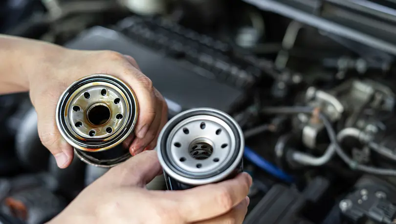

Motor Yağı ve Yağ Filtresi Neden Bu Kadar Önemli?​
Motor yağı, bir otomobilin en kritik sarf malzemelerinden biri olarak kabul edilir. Çünkü motorun içinde çalışan yüzlerce hareketli parçanın sağlıklı şekilde görev yapabilmesi büyük ölçüde yağlama sistemine bağlıdır. Motor çalıştığı anda pistonlar silindir içerisinde hareket etmeye başlar. Krank mili, eksantrik mili, supap sistemi ve diğer hareketli parçalar sürekli sürtünme altında çalışır. Eğer bu parçalar arasında yeterli yağlama olmazsa metal yüzeyler doğrudan birbirine temas etmeye başlar. Motor yağının görevi yalnızca sürtünmeyi azaltmak değildir. Aynı zamanda motor içerisinde oluşan ısının taşınmasına yardımcı olur, kurum ve metal parçacıklarını filtreye ulaştırır ve korozyon oluşumunu engeller. Ancak hiçbir motor yağı sonsuza kadar görev yapamaz. Zamanla yüksek sıcaklık, yanma sonucu oluşan kurum, yakıt buharı ve metal parçacıkları yağın yapısını bozmaya başlar. Yağ viskozitesini kaybettikçe koruma kabiliyeti de düşmeye başlar. Bu nedenle üreticiler belirli kilometre veya zaman aralıklarında yağ değişimini zorunlu tutar. Motor yağının yanında yağ filtresi de büyük önem taşır. Filtre, yağ içerisinde dolaşan kir ve partikülleri tutarak sistemin temiz kalmasını sağlar. Yeni yağ kullanılıp eski filtre bırakıldığında sistem istenilen verimlilikte çalışamaz. Bakımı ihmal edilen motorlarda ilk etapta belirgin bir problem görülmeyebilir. Ancak zaman içerisinde aşınma hızlanır. Yağ basıncı problemleri ortaya çıkabilir. Turbo beslemeli motorlarda turbo sistemi zarar görebilir. İleri seviyelerde ise yatak aşınmaları ve halk arasında "motor yatak sarması" olarak bilinen ciddi arızalar meydana gelebilir. Bu nedenle motor yağı değişimi basit bir rutin işlem gibi görünse de aslında aracın uzun ömürlü olması açısından en önemli bakım kalemlerinden biridir.

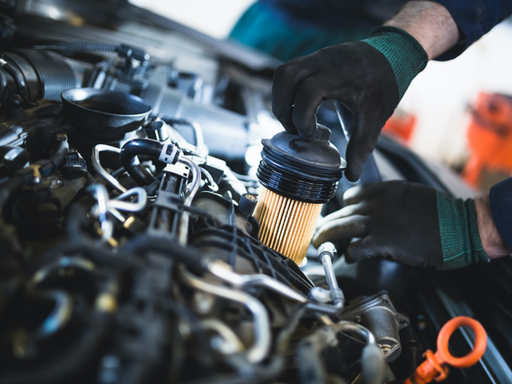

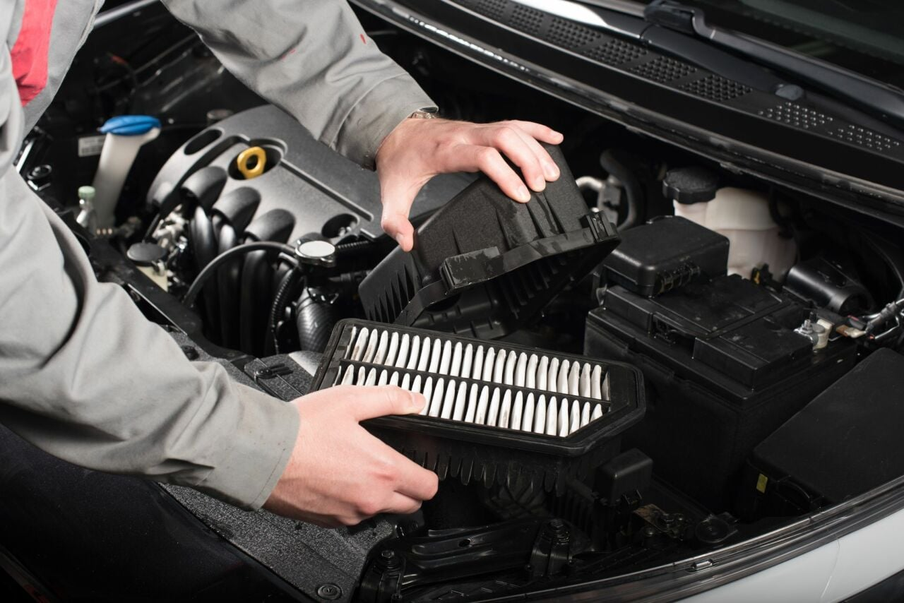

Hava Filtresi ve Yakıt Filtresi Neden Düzenli Değiştirilmelidir?​
Bir içten yanmalı motorun sağlıklı çalışabilmesi için temiz havaya ve temiz yakıta ihtiyacı vardır. Bu iki unsurun kalitesi doğrudan motor performansını, yakıt tüketimini ve uzun ömürlülüğü etkiler. Hava filtresi ve yakıt filtresi de tam olarak bu noktada devreye girer.Hava filtresinin görevi dış ortamdan gelen toz, polen, kum ve diğer yabancı maddelerin motora ulaşmasını engellemektir. Motor çalıştıkça sürekli hava çeker ve özellikle şehir trafiğinde, sanayi bölgelerinde veya tozlu yollarda kullanılan araçlarda filtre zamanla ciddi miktarda kir biriktirebilir.Kirlenen hava filtresi motorun ihtiyaç duyduğu havayı yeterli miktarda geçiremez hale gelir. Motor adeta nefes almakta zorlanmaya başlar. Bunun sonucunda performans düşüşü yaşanabilir, gaz tepkileri zayıflayabilir ve yakıt tüketimi artabilir. Özellikle turbo beslemeli motorlarda hava akışının kısıtlanması turbo sisteminin daha fazla çalışmasına neden olabilir. Bazı sürücüler hava filtresini çıkarıp baktığında tamamen tıkanmadığını görünce değişime gerek olmadığını düşünebiliyor. Ancak filtre yalnızca gözle görülen kirlerden etkilenmez. Filtre malzemesinin yapısı zamanla dolmaya ve hava geçirgenliği azalmaya başlar. Bu nedenle üreticinin belirlediği bakım aralıklarına uyulması önemlidir. Yakıt filtresi ise özellikle modern dizel motorlarda çok daha kritik bir göreve sahiptir. Günümüzde kullanılan common rail sistemlerde yakıt çok yüksek basınç altında çalışır. Enjektörler ve yüksek basınç pompaları son derece hassas toleranslara sahiptir. Yakıt içerisinde bulunan küçük bir kir, tortu veya su bile bu sistemlere zarar verebilir. Yakıt filtresi bu zararlı maddelerin motora ulaşmasını engeller. Ancak zamanla filtre de kirlenir ve görevini yerine getirmekte zorlanmaya başlar.
İhmal edilen yakıt filtreleri şu problemlere yol açabilir:
  • Çekiş düşüklüğü
  • İlk çalıştırmada zorlanma
  • Düzensiz çalışma
  • Enjektör arızaları
  • Yakıt pompası hasarları
Özellikle dizel araçlarda enjektör ve pompa maliyetleri düşünüldüğünde birkaç yüz veya birkaç bin liralık filtre değişiminin ne kadar önemli olduğu daha net anlaşılır.
Kısacası hava ve yakıt filtreleri küçük parçalar gibi görünse de motorun sağlığı açısından kritik görevler üstlenir. Düzenli değiştirilmeleri hem performansı korur hem de ileride oluşabilecek yüksek maliyetli arızaların önüne geçer.

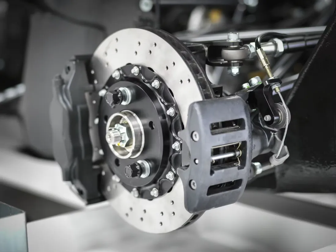

Fren Sistemi Bakımı Neden Hayati Önem Taşır?​
Periyodik bakım denildiğinde birçok kişinin aklına ilk olarak motor gelir. Ancak güvenlik açısından bakıldığında fren sistemi en az motor kadar önemlidir. Motor arızası sizi yolda bırakabilir. Fakat fren sistemi arızası çok daha ciddi sonuçlar doğurabilir. Bu nedenle fren sistemiyle ilgili bakım ve kontroller kesinlikle ihmal edilmemelidir. Fren balataları her frenleme sırasında aşınır. Bu tamamen normal bir durumdur. Ancak balatalar belirli bir seviyenin altına düştüğünde fren performansı olumsuz etkilenmeye başlar. Bazı sürücüler balatalar tamamen bitene kadar kullanmaya devam edebiliyor. Bu durumda yalnızca balatalar değil, fren diskleri de zarar görebiliyor. Sonuç olarak normalde yalnızca balata değişimiyle çözülebilecek bir durum daha yüksek maliyetli disk değişimine dönüşebiliyor. Diskler de zaman içerisinde aşınır. Sürekli ısınma ve soğuma döngülerine maruz kaldıkları için kalınlıkları azalabilir veya yüzeylerinde bozulmalar oluşabilir. Özellikle yüksek kilometreli araçlarda disk ölçümlerinin düzenli yapılması önemlidir. Fren sistemi denildiğinde birçok sürücünün gözden kaçırdığı bir diğer konu ise fren hidroliğidir. Fren hidroliği zamanla havadaki nemi bünyesine çeken bir sıvıdır. Yıllar geçtikçe sıvının içerisindeki nem oranı yükselir ve kaynama noktası düşmeye başlar. Bu durum günlük kullanımda fark edilmeyebilir. Ancak uzun inişlerde veya sert frenlemelerde sistemin sıcaklığı arttığında ciddi problemlere yol açabilir. Pedal hissi değişebilir, fren performansı düşebilir, fren mesafesi uzayabilir. Özellikle yüksek hızlarda bu durum ciddi güvenlik riski oluşturabilir. Bu nedenle üreticilerin belirlediği aralıklarla fren hidroliğinin değiştirilmesi tavsiye edilir.
Fren sisteminde yapılan düzenli kontroller sayesinde:
  • Balata aşınmaları erkenden tespit edilir.
  • Disklerin durumu kontrol edilir.
  • Hidrolik sistemi gözden geçirilir.
  • Olası güvenlik riskleri önceden belirlenir.
Aracın hızlanmasını sağlayan sistem kadar, gerektiğinde güvenli şekilde durmasını sağlayan sistemin de sağlıklı çalışması gerekir. Bu nedenle fren bakımı hiçbir zaman ertelenmemesi gereken bakım kalemlerinden biridir.

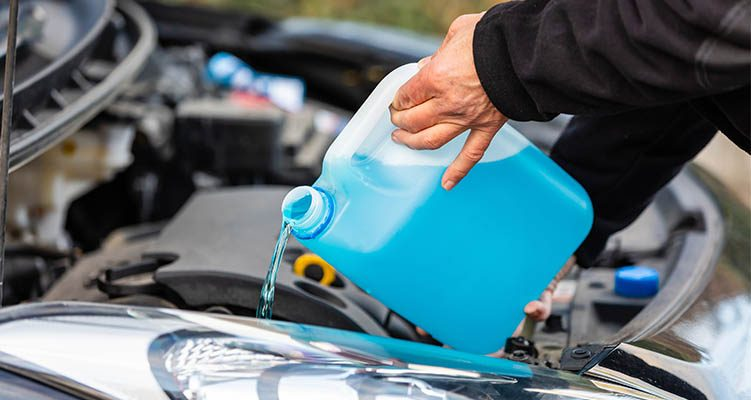

Soğutma Sistemi ve Antifriz Neden Önemlidir?​
Birçok sürücü antifrizi yalnızca kış aylarında donmayı önleyen bir sıvı olarak görüyor. Oysa soğutma sistemi motorun ömrü üzerinde doğrudan etkili olan en önemli sistemlerden biridir.
İçten yanmalı motorlar çalışırken çok yüksek sıcaklıklar üretir. Yanma odasında oluşan sıcaklık bazı noktalarda bin dereceyi aşabilir. Bu sıcaklığın kontrol altında tutulması için motorun sürekli olarak soğutulması gerekir.
Bu görevi:
  • Radyatör
  • Devirdaim pompası
  • Termostat
  • Soğutma sıvısı
  • birlikte yerine getirir.
Antifriz yalnızca donmayı engellemez.
Aynı zamanda:
  • Kaynama noktasını yükseltir.
  • Korozyonu önler.
  • Pas oluşumunu engeller.
  • Soğutma sistemindeki metal parçaları korur.
Zamanla antifrizin içerisindeki katkı maddeleri özelliğini kaybetmeye başlar. Bu nedenle soğutma sıvıları da belirli aralıklarla yenilenmelidir. Bakımı ihmal edilen soğutma sistemlerinde ilk başlarda herhangi bir belirti görülmeyebilir. Ancak zamanla sistem içerisinde pas oluşabilir, radyatör kanalları tıkanabilir veya devirdaim performansı düşebilir. Bunun sonucunda motor hararet yapmaya başlayabilir. Hararet ise motorların en büyük düşmanlarından biridir.
Aşırı ısınan motorlarda:
  • Silindir kapak contası yanabilir.
  • Silindir kapağı eğilebilir.
  • Motor bloğunda hasar oluşabilir.
  • Çok yüksek tamir maliyetleri ortaya çıkabilir.
Bu yüzden periyodik bakım sırasında soğutma sisteminin ve antifriz seviyesinin kontrol edilmesi büyük önem taşır.

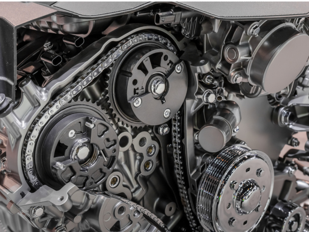

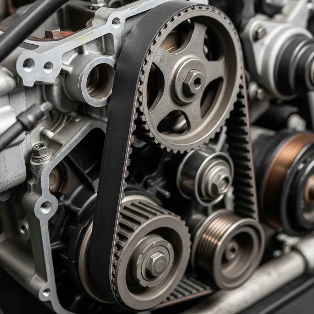

Triger Kayışı ve Triger Zinciri Neden Bu Kadar Kritik?​
Periyodik bakım denildiğinde sürücülerin en çok korktuğu bakım kalemlerinden biri genellikle triger sistemi oluyor. Bunun sebebi maliyetinden çok, ihmal edildiğinde ortaya çıkarabileceği sonuçlar. Motorun içerisinde pistonlar ve supaplar milisaniyeler içerisinde uyumlu şekilde çalışır. Bu uyumu sağlayan sistem ise triger mekanizmasıdır. Krank milinin hareketi eksantrik miline aktarılır ve motorun zamanlaması korunur. Bazı motorlarda bu görev triger kayışı ile yapılırken bazı motorlarda zincir sistemi kullanılır. Triger kayışı kauçuk esaslı bir parçadır. Sürekli sıcaklık değişimlerine maruz kalır ve yıllar içerisinde yapısı yıpranmaya başlar. Aracın kilometresi düşük olsa bile yaşlanma devam eder. Bu yüzden üreticiler yalnızca kilometre değil, belirli yıl aralıkları da verir. Birçok kullanıcı "Araç daha 50 bin kilometrede." diyerek triger değişimini erteleyebiliyor. Ancak araç 10 yaşına geldiyse kayışın durumu kilometreden bağımsız olarak risk oluşturmaya başlayabiliyor. Triger kayışının kopması durumunda birçok motorda pistonlar ve supaplar birbirine çarpıyor.
Bu durumda:
  • Supaplar eğilebiliyor.
  • Pistonlar zarar görebiliyor.
  • Silindir kapağı hasar görebiliyor.
  • Motor revizyonu gerekebiliyor.
Yani zamanında yapılmayan bir bakım işlemi, motorun sökülmesine kadar uzanan masraflara dönüşebiliyor. Triger değişimi yapılırken çoğu zaman yalnızca kayış değiştirilmez.
Genellikle:
  • Gergi rulmanları
  • Devirdaim pompası
  • Yardımcı kayışlar
da birlikte yenilenir.
Bu parçaların birinin arızalanması bile yeni takılan triger sistemine zarar verebileceği için set halinde değişim tercih edilir. Zincir kullanılan motorlarda ise durum biraz farklıdır. Zincir sistemleri genellikle daha uzun ömürlüdür. Ancak bu "ömür boyu sorunsuz çalışır" anlamına gelmez.
Özellikle yağ bakımları ihmal edilen araçlarda:
  • Zincir uzaması
  • Gergi arızaları
  • Zamanlama problemleri
görülebilir.
Bazı motorlarda zincir problemleri 150-200 bin kilometre civarında ortaya çıkarken bazı motorlarda çok daha uzun ömürlü olabiliyor. Bu nedenle triger sisteminin bakım planı mutlaka aracın üretici verilerine göre yapılmalıdır.

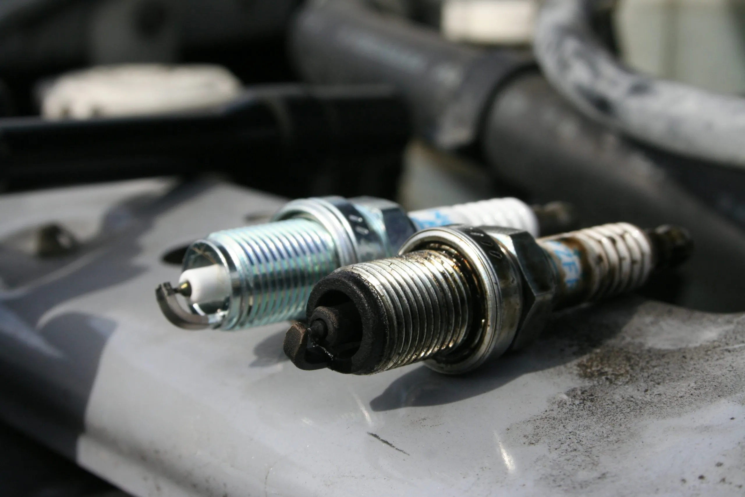

Buji ve Ateşleme Sistemi Neden Göz Ardı Edilmemeli?​
Benzinli motorlarda yanma işleminin başlayabilmesi için kıvılcım gerekir. Bu görevi yerine getiren parçalar ise bujiler ve ateşleme sistemidir. Çoğu sürücü araç çalışmaya devam ettiği sürece buji değişimini düşünmez. Çünkü bujiler genellikle bir anda arıza çıkarmaz. Performanslarını yavaş yavaş kaybederler. Bu yüzden birçok kullanıcı farkında olmadan aylarca hatta yıllarca yıpranmış bujilerle araç kullanabilir. Zamanla buji elektrotları aşınmaya başlar, kıvılcım kalitesi düşer, yanma verimi azalır, motorun çalışması bundan doğrudan etkilenir.
İlk aşamalarda:
  • Yakıt tüketimi artabilir.
  • Gaz tepkileri zayıflayabilir.
  • Rölantide düzensizlik oluşabilir.
  • Soğuk çalıştırmalarda zorlanma görülebilir.
Birçok sürücü bu belirtileri motorun yaşlanmasına bağlayabilir. Ancak bazen sebep yalnızca ömrünü tamamlamaya yaklaşmış birkaç bujiden ibaret olabilir. İş yalnızca bujilerle de sınırlı kalmaz.
Ateşleme bobinleri de sistemin önemli parçalarındandır. Yıpranmış bujiler nedeniyle bobinler daha fazla yük altında çalışabilir. Sonuç olarak zamanında yapılmayan basit bir bakım işlemi daha büyük masraflara dönüşebilir. Özellikle turbo benzinli motorlarda ateşleme sisteminin sağlıklı çalışması performans açısından büyük önem taşır. Bu nedenle üreticinin belirlediği bakım aralıklarında buji kontrolü ve değişimi ihmal edilmemelidir.

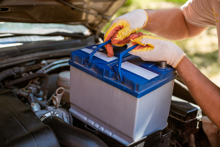

Akü ve Şarj Sistemi​
Akü genellikle araç sahiplerinin en son düşündüğü bakım kalemlerinden biridir. Çünkü çoğu sürücü için akü yalnızca aracı çalıştıran bir parçadır. Oysa günümüzdeki otomobiller eski araçlara göre çok daha fazla elektronik sistem içeriyor.
Modern araçlarda:
  • Multimedya sistemleri
  • Elektronik kontrol üniteleri
  • Sensörler
  • Kamera sistemleri
  • Start-stop teknolojileri
sürekli enerji tüketiyor. Bu nedenle akünün önemi geçmişe göre çok daha fazla.
Aküler zamanla kapasitelerini kaybetmeye başlar ilk belirtiler genellikle hafif olur marş süresi uzayabilir, sabah çalıştırmaları biraz daha ağırlaşabilir, start-stop sistemi devre dışı kalabilir ve bazı araçlarda elektronik uyarılar görülebilir. Birçok kullanıcı bu belirtileri farklı arızalarla karıştırabiliyor. Oysa bazı durumlarda sorun yalnızca ömrünü tamamlamak üzere olan bir aküden kaynaklanıyor olabilir. Periyodik bakım sırasında akü voltajının ölçülmesi ve şarj sisteminin kontrol edilmesi bu yüzden önemlidir. Alternatörün ürettiği şarj miktarı da düzenli olarak kontrol edilmelidir. Çünkü bazı durumlarda problem akü değil, şarj sisteminin kendisi olabiliyor. Yolda kalmaların önemli bir kısmının akü kaynaklı olduğu düşünüldüğünde bu kontrollerin ne kadar önemli olduğu daha net anlaşılabilir.

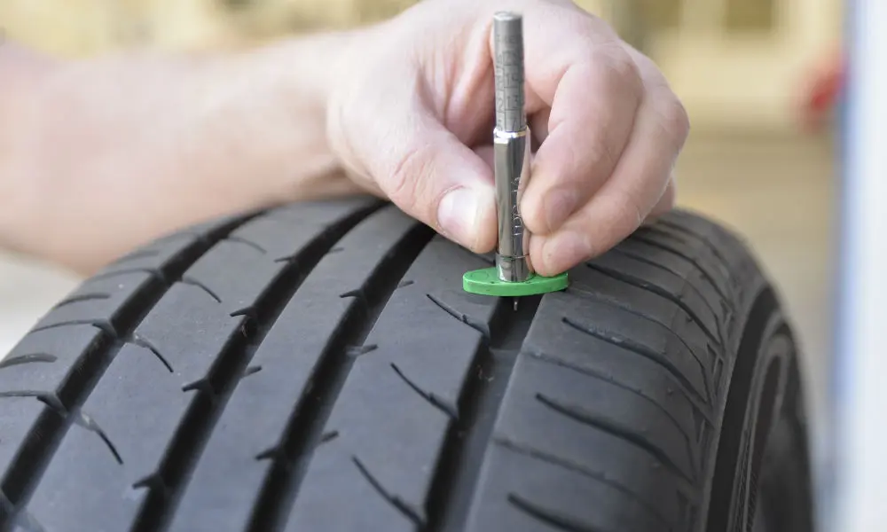

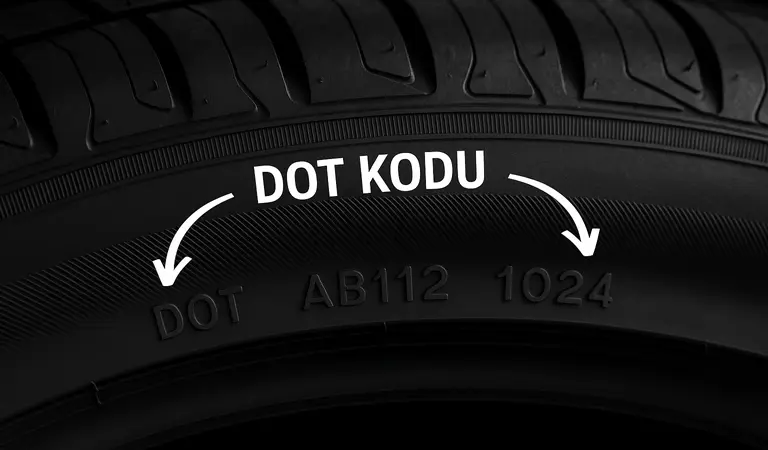

Lastikler ve DOT Tarihi Neden Önemlidir?​
Bir otomobili yola bağlayan tek nokta lastiklerdir. Motor ne kadar güçlü olursa olsun, fren sistemi ne kadar gelişmiş olursa olsun, aracın tüm yükü avuç içinden küçük temas yüzeyleri üzerinden zemine aktarılır. Bu nedenle lastikler güvenlik açısından aracın en kritik parçalarından biridir. Ancak birçok sürücü lastiklerin yalnızca diş derinliğine odaklanır. Aslında değerlendirilmesi gereken tek konu bu değildir. Lastikler zamanla yaşlanır.
Araç kullanılmasa bile:
  • Güneş ışınları
  • Sıcaklık değişimleri
  • Nem
  • Çevresel faktörler
kauçuk yapının sertleşmesine neden olabilir.
Bu yüzden DOT tarihi önem taşır. Dişleri hâlâ iyi görünen bir lastik yaşlandığı için yol tutuş performansını kaybetmiş olabilir.
Bu durum özellikle:
  • Yağmurlu havalarda
  • Ani frenlerde
  • Acil manevralarda
ciddi risk oluşturabilir.
Periyodik kontroller sırasında yalnızca diş derinliği değil:
  • Lastik basıncı
  • Düzensiz aşınmalar
  • Yanak hasarları
  • Üretim tarihi
de kontrol edilmelidir.
Doğru hava basıncı da oldukça önemlidir.
Düşük basınç:
  • Yakıt tüketimini artırır.
  • Lastik ömrünü azaltır.
  • Yol tutuşunu olumsuz etkiler.
Yüksek basınç ise sürüş konforunu düşürebilir ve temas yüzeyini azaltabilir. Kısacası lastik bakımı yalnızca lastiğin ömrü için değil, doğrudan sürüş güvenliği için de büyük önem taşır.

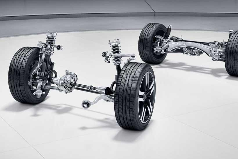

Süspansiyon ve Yürüyen Aksam Kontrolleri​
Birçok sürücü araçtan ses gelmediği sürece yürüyen aksamın sorunsuz olduğunu düşünür. Oysa süspansiyon sistemi zaman içerisinde yavaş yavaş yıprandığı için çoğu kullanıcı oluşan değişimi fark etmez. Bir aracı uzun süre kullanan sürücüler genellikle aracın ilk günkü sürüş karakterini unuturlar. Direksiyon tepkileri zayıflasa, amortisör performansı düşse veya yol tutuş eskiye göre kötüleşse bile bu değişim yıllara yayıldığı için normal gelmeye başlayabilir. Süspansiyon sistemi yalnızca konfor sağlamak için bulunmaz.
Aynı zamanda:
  • Yol tutuşu
  • Fren performansı
  • Viraj dengesi
  • Lastik ömrü
üzerinde doğrudan etkiye sahiptir.
Özellikle amortisörler zamanla performans kaybetmeye başlar.
Amortisör görevini yeterince yapamadığında:
  • Araç daha fazla salınım yapabilir.
  • Fren mesafesi uzayabilir.
  • Virajlarda gövde hareketleri artabilir.
  • Lastikler zeminle temasını daha kolay kaybedebilir.
Benzer şekilde rot başları, salıncak burçları, z rotlar ve diğer bağlantı elemanları da zamanla aşınır. Bu parçalar tamamen dağıldığında değil, aşınmaya başladığında bile sürüş karakterini değiştirebilir. Direksiyonda boşluk hissi oluşabilir, araç düz yolda kararsız hissettirebilir, viraj performansı düşebilir.Lastiklerde düzensiz aşınmalar görülebilir. Bu nedenle yürüyen aksam kontrolleri yalnızca ses yapan parçaları bulmak için değil, aracın genel sürüş sağlığını korumak için de önemlidir.
