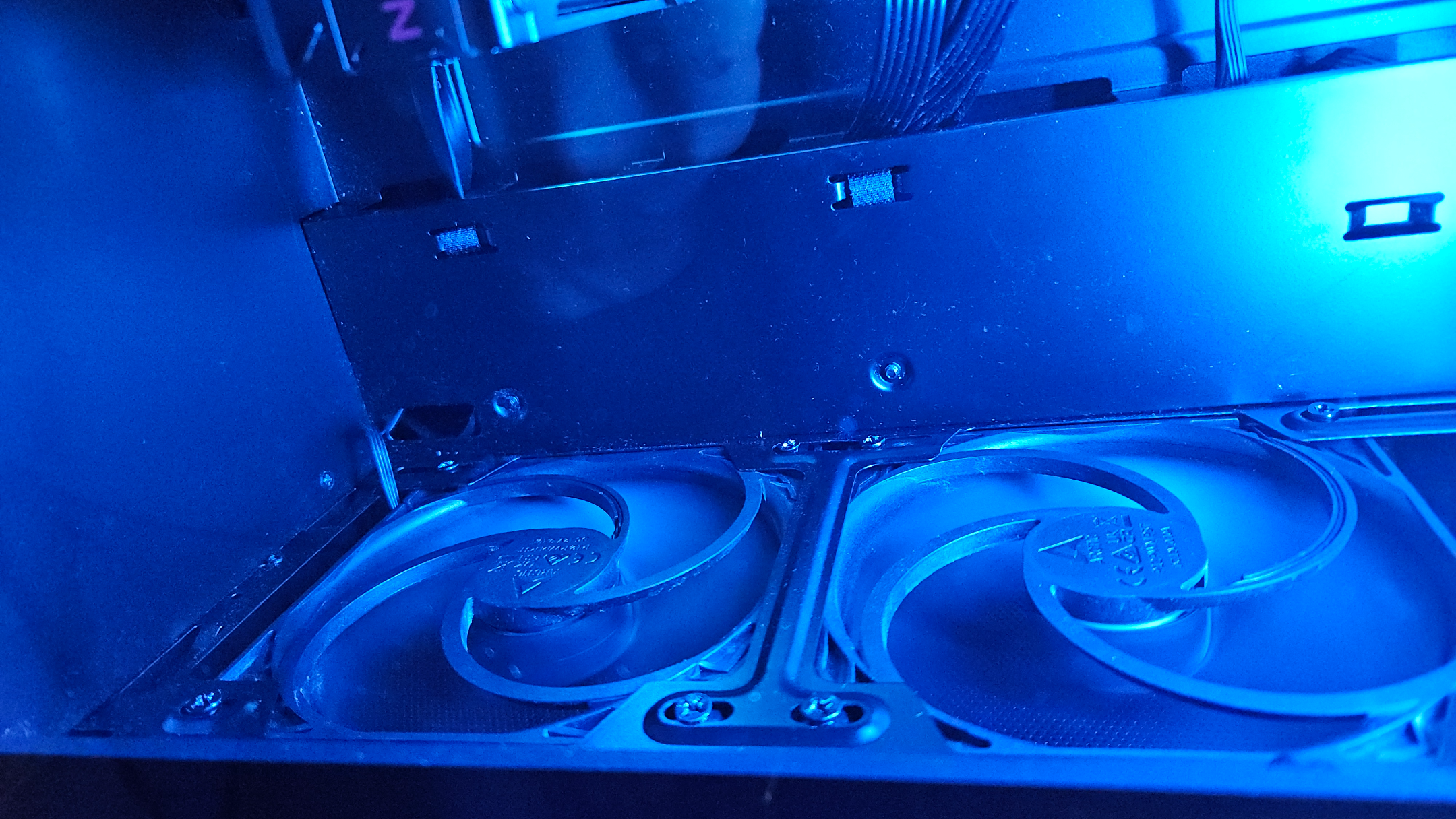

- Phanteks'in kendi sitesinde 355 mm'ye kadar GPU desteği verildiği belirtiliyor ama sıkıntı şu bu kasanın boş hali için. Yani ön tarafa Phanteks'in dediği gibi fan takarsanız bu GPU uzunluğundan yiyor. Aşağıdaki fotoğrafta görülebileceği üzere:
Bu sıkıntıyı kasa fanlarını dışarı alarak çözebiliyorsunuz ama bunu kasaya hiçbir şey monte etmeden önce yapmanız lazım çünkü sonrasında ekran kartı, RAM, CPU soğutucu ne yazık ki fanları takmanızı inanılmaz zorlaştırıyor. Ayrıca ön tarafa takmak için uzun vidalar da yok. Yani bunları arkadaki egzoz fanı monte ettiğiniz gibi monte etmeniz gerek. Yapılıyor ama dediğim gibi yapmanız gereken ilk iş bu. Yaptıktan sonra da şöyle oluyor:

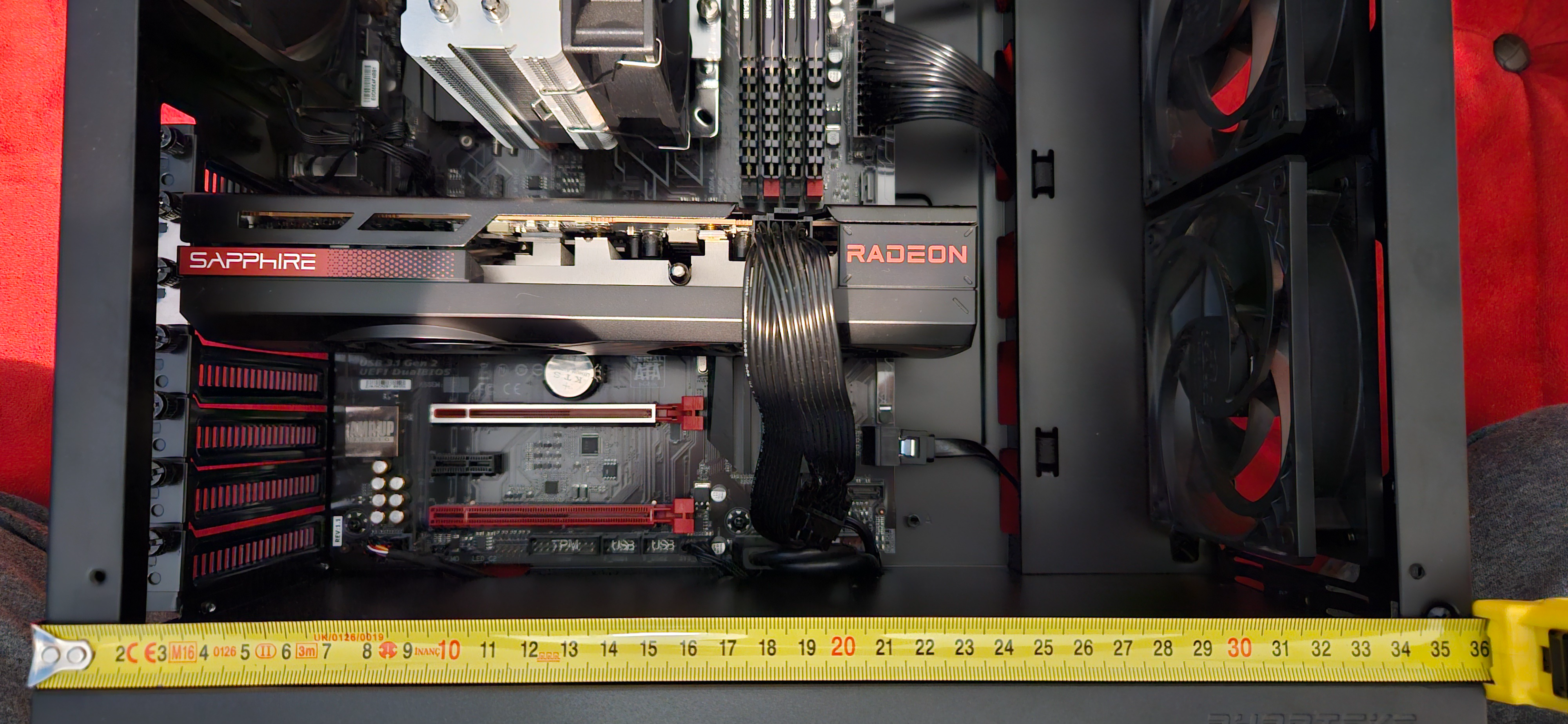

Böylece GPU için ayrılan 355 mm'nin tamamını kullanabiliyorsunuz.

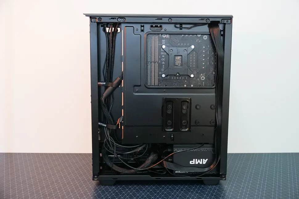

- Kablolama yapması kolay. Hem arkadan kabloları bağlayabiliyorsunuz hem de ön tarafta yeterince boşluk var. Demek istediğim şeyi internetten aldığım bir fotoğrafla göstereyim:
Gördüğünüz üzere hem üstünde Phanteks yazan lastiklerle kabloları bir arada tutabiliyorsunuz hem de yanındaki boşluktan Sata, Sys Fan, 24 pin güç kablosu gibi kabloları kolayca aktarabiliyorsunuz. CPU güç bağlantısı için de sağ üstte boşluk bırakılmış. Arkada gördüğünüz gibi bir adet SSD takmak için de kızak var. Ne yazık ki 2. kızağın ekstra olarak satın alınması gerekiyor. Yine de 2 adet daha HDD-SDD takmak için PSU önünde kızak var.
