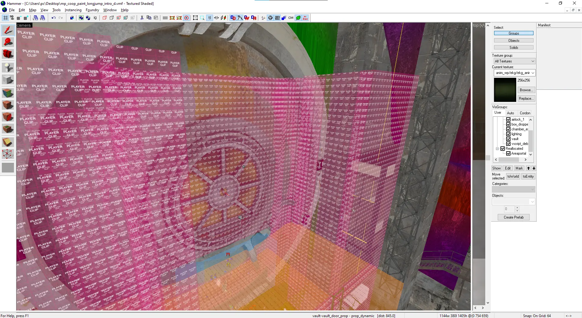

Hammer viewportunda da gorebileceginiz uzere player clip konulmus bir mekana bakiyorsunuz. Player clip texture iceren mekanlar zaten player giremesin diye yapiliyor.

Yine de oraya gercekten cok girmek istiyorsaniz Hammer icinden player clip texture iceren her seyi kaldirip, haritayi tekrar .bsp olarak compile ettikten sonra oyunda acip bakabiliyor olmaniz gerek ancak player clip konduysa, pek muhtemel arkasinda herhangi bir geometri yoktur. Bu yuzden ugrasmaniza acikcasi pek degmeyecektir.
Alternatif olarak direkt Hammer viewportundan da kamerayi oraya goturerek iceriyi gorebilirsiniz.
Hammer viewportunda da gorebileceginiz uzere player clip konulmus bir mekana bakiyorsunuz. Player clip texture iceren mekanlar zaten Player giremesin diye yapiliyor.

Hocam hammer edıtor de içeri girmeyi denedim sanırım sadece ara sahne harıta olarak işlenmemiş garip dedıklerınızıde pek anlayamadım fazla teknık bılgım yok.
