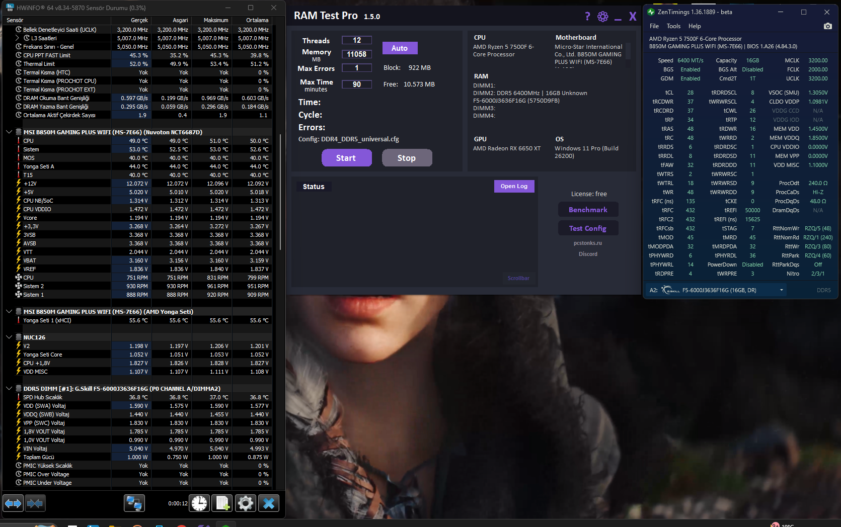

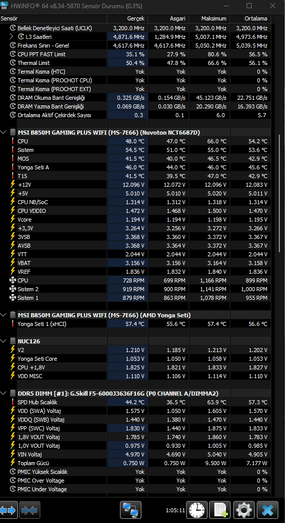

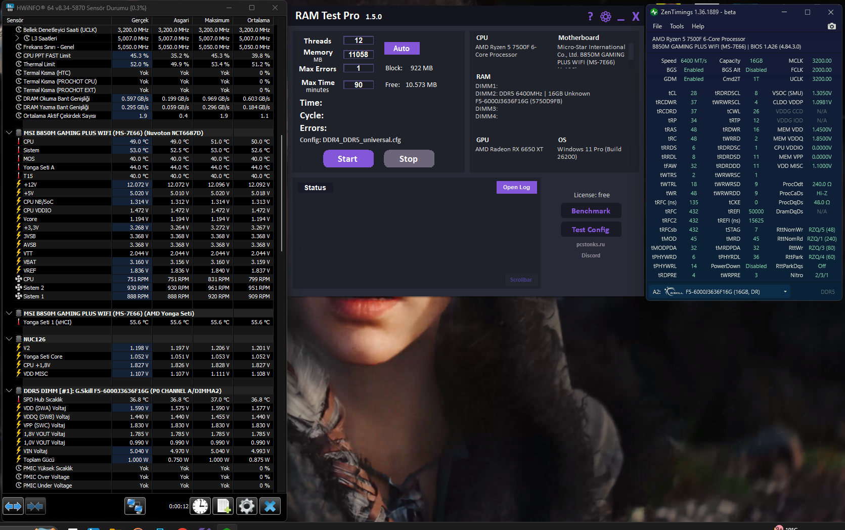

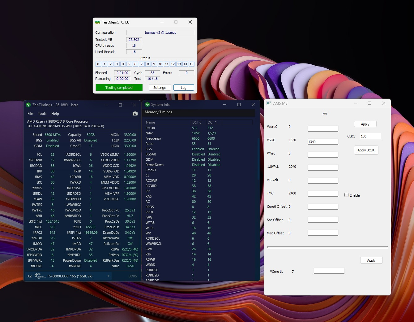

Bu şekilde hocam. @Ayhan Dönmez
@Ayhan Dönmez hocam artık buradan öteye gidemeyiz herhalde.

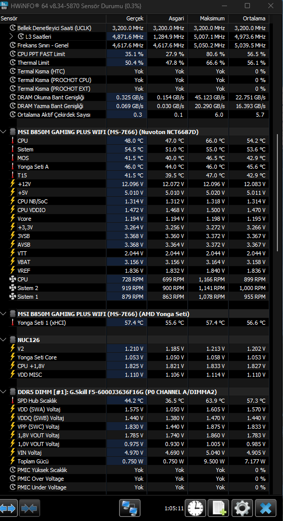

Bir sıkıntı olursa yazarım.
Eki Görüntüle 202956
Eki Görüntüle 202972

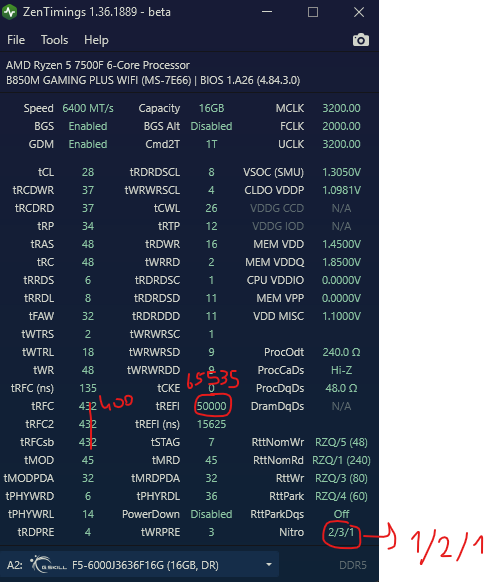

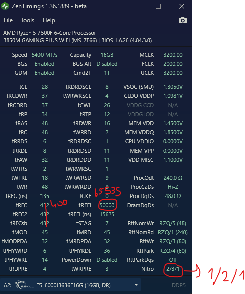

@Aelirenn Böyle olur, Nitro 1/2/1, 65k tREFI, bir de 400 tRFC, ama fan üfletmezsen bu 2 timing testte patlar, oyunda stabil olur. 1/2/1 Nitro stabilse öyle kalmalı, 2133 FCLK sende bir şeyleri bozuyor, onun için ona da ayrı bakmak lazım, FCLK VDCI Mod Predictive aç, search kısmından bak buna.
Misc voltaj 1.2 yap, VDDG 1.05 kalsın şimdilik, Predictive ayarını bulup uygula, 2133 ile öyle stabil olabilir. 6400'de SoC düşürmek çok mantıklı olmaz, IMC limit çünkü.

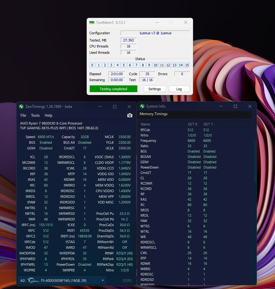

SoC Uncore OC Mode kapalı ise Enabled yap bu ayarı bir de.

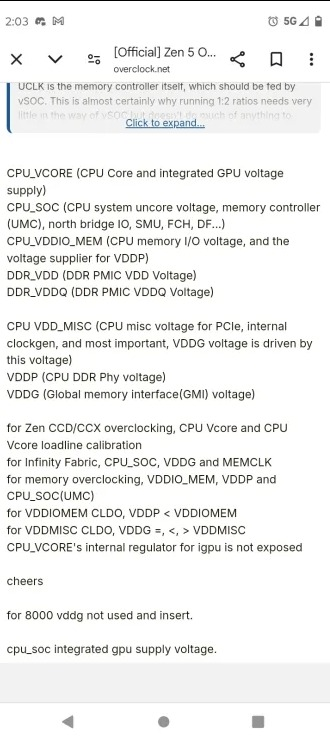

Eki Görüntüle 203174
@Aelirenn böyle olur, Nitro 1/2/1, 65k trefı, bir de 400 tRFC ama fan üfletmezsen bu 2 timing testte patlar, oyunda stabil olur. 1/2/1 Nitro stabilse öyle kalmalı, 2133 FCLK sende bir şeyleri bozuyor, onun için ona da ayrı bakmak lazım, FCLK vdcı mod predictive aç, Search kısmından bak buna.
Misc voltaj 1.2 yap, vddg 1.05 kalsın şimdilik, predictive ayarını bulup uygula, 2133 ile öyle stabil olabilir. 6400'de SoC düşürmek çok mantıklı olmaz, ımc limit çünkü.
SoC uncore OC mode kapalı ise enabled yap bu ayarı bir de.
