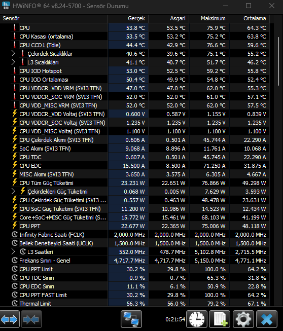

Merhaba, R5 7600 işlemciyi soğutmak için OC/UV yardımı lazım. FPS ile çok fazla işim yok. Şu an havalar çok sıcak, klimasız oda ve hava akışı çok da iyi olmayan kasaya sahibim. 70-75 derece arasında takılmasını istiyorum.
Videodan örnek aldım ama "güç limitleme (PPT, TDC, EDC)" mevzusunda 85000, 480000, 640000 gibi değerler girmiş. Bunların mili- cinsinden olduğunu varsaydığımızda TDC ve EDC değerleri çok uçuk değil mi?
  • Anakart: ASUS B650M-K
  • Soğutucu: Thermalright Phantom Assassin's.
Güncel yapmış olduğum ayarlar:
  • CPB: Auto.
  • PBO: Manuel + ppt: 75 tdc: 70 edc: 140.
  • Curve Optimizer: -30
Sonuç:
R23 skoru: 13834.
HWiNFO64 üzerinden değerler fotoğrafta. (Testi gece yaptığımdan sıcaklık düşük çıkmış olabilir. Biraz önce BF6 üzerinde test ederken 80-81 dereceleri gördü).

Ben olsam direkt CPB kapatırım ve voltajı 1.1 denerim 4.5 Ghz'e sabitleyebilirsem sabitlerim. Ryzen işlemlerin çoğu çok iyi ama bu CPB beni bazen ayar ediyor, çekirdek hızları çok dalgalanıyor. O yüzden kendi soğutucumun gücüne göre yükte fan çok bağırmayacak şekilde max çekirdek hızına en yakın saate en düşük voltajla sabitlerim.

@Agarta iGPU kullanmıyorsan BIOS'tan integrated graphics kapat, ek olarak SoC voltage 1.15'e kadar manuel mod deyip dene, 6000 CL30 RAM kullanıyorsan. Curve Optimizer için -20/-25 deneyebilirsin negatif değer olarak, üstü instabilite yaratacaktır, çok sağlıklı olmaz, PBO da manuel deyip 65W karşılıklarını girebilirsin, ASUS'ta mili cinsinden olmamalı.
Test için OCCT CPU+RAM Large dataset+Extreme mod 30 DK-1 saat arası uygula. RAM eğitim ayarları için Advanced-AMD Overlocking-DDR Options-Nitro Settings Nitro-Enable Robust Training-Enable RX-TX Burst Length-8X-8X uygulayıp save & exit yapabilirsin. Sistem stabilitesi artacaktır bu ayarlar sonucu ve derece düşecektir. Toplu halde vermeye çalıştım. Dediğim program ile stabiliteye bakarsın.

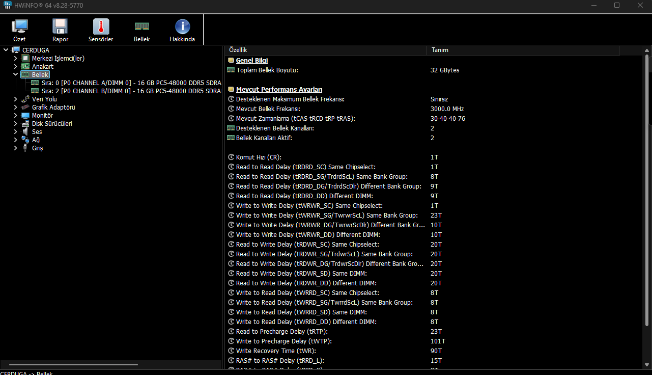

UCLK=1500'de kullanıyorsun şu anda, 6000 RAM varsa 3000 olmalıydı bu, anakartın 2:1 mod atmış, haberin olsun, UCLK DIV1 MODE ayarı için UCLK=MEMCLK yap istersen. Son BIOS güncelle sitesinden sonra tüm bu ayarları gir, 6000 2:1 mod kullanıyorsun şu anda. @Agarta RAM'lerini SS atar mısın HWiNFO tam moddan ya da link paylaşırsan bakalım.

Ram ile ilgili dediğin mevzuyu hiç kontrol etmemiştim. Olmadı onu da araştırır, dediğini yaparım. https://www.incehesap.com/patriot-viper-venom-16gb-1x16gb-ddr5-6000mhz-cl30-gaming-ram-fiyati-74876/ ürün bu. Çok fazla başımı ağrıttı. Model biraz sıkıntılı. Asus ile birleşince baş ağrıtan çok insan var. UCLK ayarını 1.1 yaptığımda ne gibi sonuçlar doğuyor?
HWinfo tam mod dediğin ne oluyor? SS atamadım

Tek 16 mı mevcut sende yoksa 2x16 şeklinde mi? 1:1 yaptığında gerçek 6000 kullanıyorsun şu anda 2:1 moddasın çok kötü yani böyle olması, performans kısar, anakart neden 2:1 mod atmış anlamadım. Bu işlemci normalde ısınan bir işlemci aslında, soğutucu ne kullanıyorsun, -30 stabilse kullan OCCT dediğim test gösterecektir stabilliğini. Bahsettiğim bellek eğitim ayarlarını da uygula ve UCLK=MEMCLK olarak değiştir o ayarı, ZenTimings indirip SS atarsın sonrasında programdan, bakarız orada görünüyor.

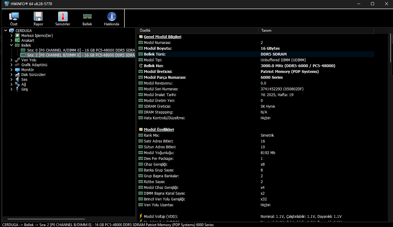

Ramler 2x16 . HWinfo ss attım içlerine girp detay mı istiyorsun?

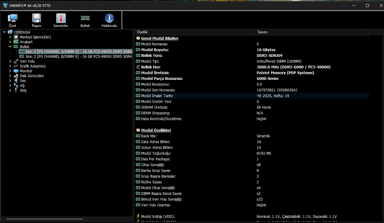

Soldan tekli modüle tıklayıp onu da SS atar mısın, Hynix M ya da A yazması gerekli.

Tam yazmamışlar, Hynix M olabilir yüksek ihtimal, çok da önemli değil. Nebi'nin RAM ayarları var sana onu atayım, ilgili sütunu da atayım, elin değmişken onları da girersin, performans artar. Bu ayarlar üzerine dediğim Nitro kısmını yapmayı unutma ama. @Agarta

Bu kısmı kullan, Hynix M için olan kısım, voltaj elleme EXPO ne veriyorsa o yeterli.

Senin RAM'ler CL30, o yüzden 32 kısmını 30 yazarsın sadece.
