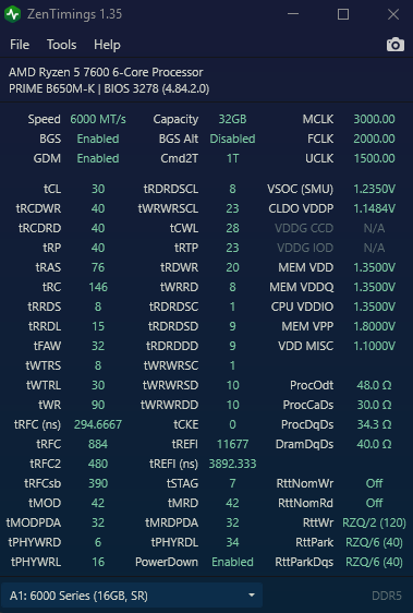

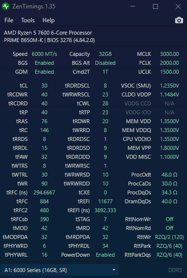

Yüzdesini bilemem ama şu anda ZenTimings SS at EXPO açılıyken, 2:1 mod kullanıyorsun olarak gördüm 6000'i.

@Ayhan Dönmez ss attım hocam.

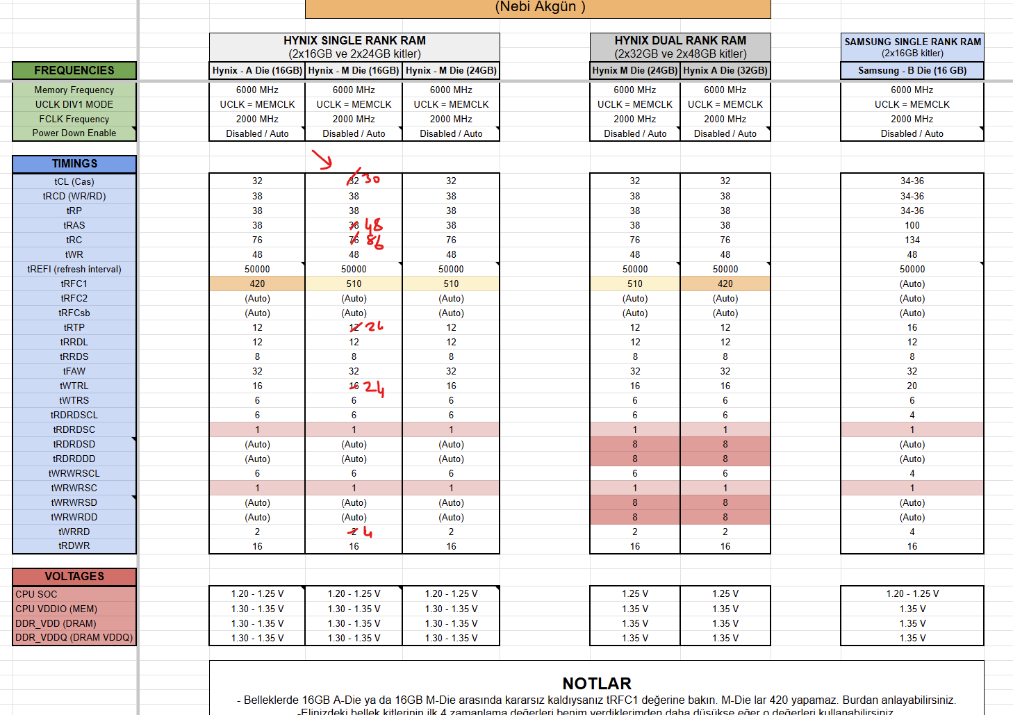

Benim dediğim şekilde müdahale et RAM'e, bir sıkıntı olursa ben yardımcı olucam. Tekrar atıcağım ayarları ellemen gereken şu anda, harfiyen yap. Dram timings kısmından yazcaksın verdiğim değerleri, sonra Nitro yapcaksın, bu 2 ayarı da disable yap memory context ve power down. 1 dk bekle her gün, en azından mavi ekran yeme.

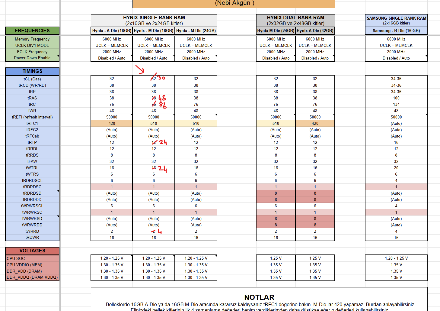

Advanced-AMD Overclocking-DDR Options-Nitro Settings Nitro-Enable Robust Training Enable Rx-Tx Burst Length 8x-8x uygula, save & exit yap @Agarta Zamanları bu resimdeki gibi birebir yap, uclk=memclk yap, vddp 1.0 yap, SoC voltaj manuel de, 1.25 yap, enter bas.

Zamanları karıştırma, sana attığım sütunu değiştir karşılıklarını @Agarta Yanlış yere yazma yani zamanlamaları, sistem açılmaz yoksa.
Ben o sütunu değiştirdim bazı zamanları, o şekilde yaz. Karşılıklarına bak oradan, ya da tekrar SS atayım sana, dur.
@Agarta Okla işaretlediğim kısmı yazar mısın, senin için düzenledim, karşılıklarını doğru yaz zamanların. Nitro ayarları doğru yap verdiğim gibi, SoC manuel deyip 1.25 yap, VDDP 1.0 yaz öyle yap. O 2 ayar da disable kalsın, mavi ekran yeme @Agarta UCLK=MEMCLK da yap, bu şekilde kullanma, çok performans kaybın var. Bunları yaptığında SS at tekrar ZenTimings.

Kalsın -30 ama OCCT dediğim ayarlardaki test hata verirse -25 -20 dene. -30 stabil olmazsa hata yapar. Mavi ekran yemezsin, karıştırma detaylı verdim hepsini, o 2 ayar disable kalsın, 1 dk bekle, daha iyi olur öyle. Senin kartta diğer türlüsü problemli. ZenTimings atarsın son halini uclk=memclk 1.25 soc manuel mod, 1.0 vddp unutma ekstra.
Şu anki haliyle performansın bayağı kötü, düzeltmen için sana fırsat tanıdım. Bu ayarları açacaktır sıkıntısız. @Agarta
2:1 mod 6000 olmaz yani, 2:1 mod 7600 zaten 1:1 mod 6000'e denk.
@Agarta Okla işaretledim, o kısmı değiştiğim gibi uygula. Problem olmayacaktır.
