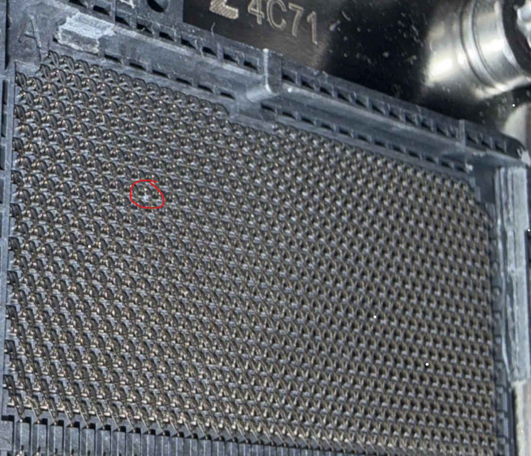

Az önce sistemden 9600X'i çıkartıp 9900X3D taktım ama şu an görüntü vermiyor. CPU ve DRAM ışığı yanıyor. Memory training olabileceğini düşündüm ama 5 dakikadır görüntü vermiyor. 9600X'i çıkartırken kasayı yatırmamıştım. Bu yüzden işlemcinin üst kenarı pinlere dokunmuş olabilir biraz ama bir yamukluk göremedim.
Hocam şu an XMP de açtım çalışıyor. O kısımda başka açıdan bakınca bir şey görünmüyor. Muhtemelen pin kökünde macun(?) var.
Evet, uç kısımda değil. Yine de olmasa daha iyi. Klipsi ileri geri yaptıysan temas sorunu ortadan kalkmıştır. XMP/EXPO ile yola devam et. Micron'da daha fazlası yapılamıyor. B-Die ise bir şeyler yapılabilir. HWiNFO'dan o kısmı kontrol et.
O pinin ucu temiz gibi dibine gelmiş sanki sorun olmaz öyle.
Aynen.

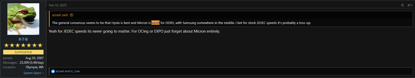

Bu modül zaten Micron diye biliyorum. AM5 sokette uyumsuzdan kastım aslında o. Sorun çıkartmaya çok aday. zaten pazardan çekildi adamlar talep görmediği için. Kimse tercih etmiyordu. Bu sebepten tüketici tarafından çekilip AI tarafına kaydılar. Samsung ise DDR4 üretimine yönelerek bu krizi çözme peşinde. Yine aynı şekilde ASUS'un DDR5 pazarına gireceği söylentileri mevcut. AM5'te Hynix harici sadece b-die tercih ediyorlar. O da kötünün iyisi DDR5'te.
Remount işlemi yapman lazım, bent pin olup olmadığını kontrol etmen lazım. Sokete iyice oturduğundan emin olacaksın, yine klipsi ileri geri yaparak iyice oturmasını sağlayabilirsin. Pin organizasyonunu o şekilde oturtabilirsin yani. Dikkatli şekilde bakarsan bent olup olmadığı zaten anlaşılıyor. Sonrasında AiO montajını da dediğim tarzda yap.

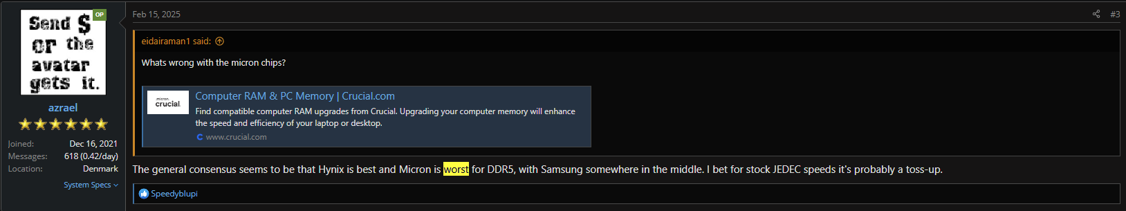

Globalde kullanıcı yorumları da bu yönde. Genel konsensüs bu yönde, bunu kimse inkar etmemeli. DDR5'te sadece Hynix kabul gördü, özellikle son kullanıcı değerlendirmeleri ve yaşanılan sıkıntılar buna işaret ediyor. Kişisel deneyim ile de tecrübe edilmiştir. @LH44 @Bandırmalı1965

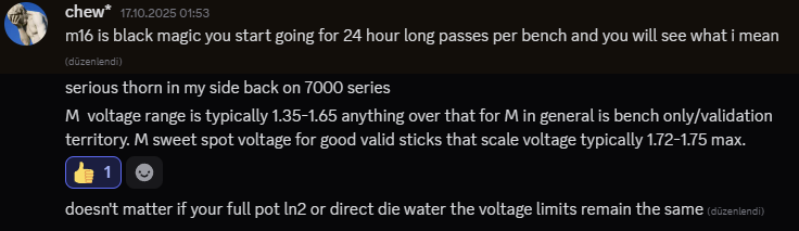

M-die için ekleme, H16m:
Eki Görüntüle 214275
Xoc camiasında da tek kabul gören H16A'dır AM5 sokette, H24m yeni revize m-die oluşu sebebiyle onda problem mevcut değil. H16A-H24m ikisi de 9000+ frekans sorunsuz görebiliyor. H16m 7200'de tıkanıyor ve stabilizasyon sorunları mevcut uzun testlerde.
