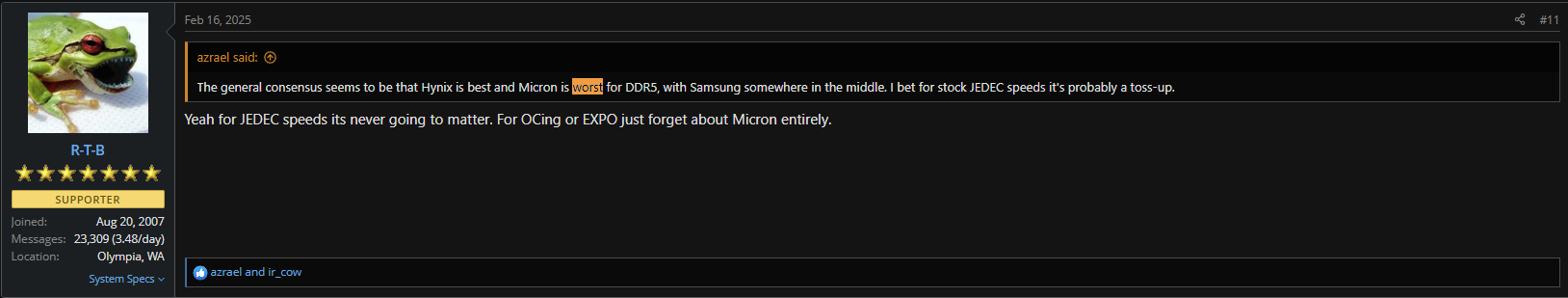

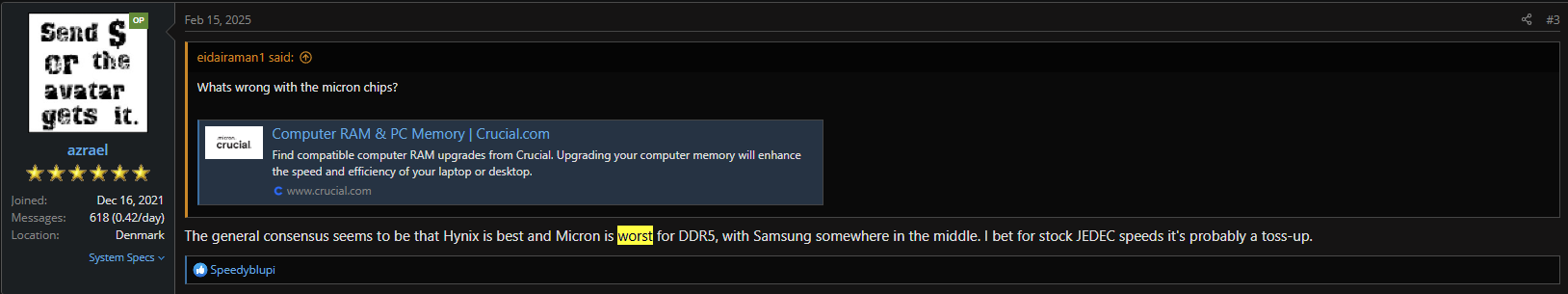

Globalde kullanıcı yorumları da bu yönde. Genel konsensüs bu yönde, bunu kimse inkar etmemeli. DDR5'te sadece Hynix kabul gördü, özellikle son kullanıcı değerlendirmeleri ve yaşanılan sıkıntılar buna işaret ediyor. Kişisel deneyim ile de tecrübe edilmiştir. @LH44 @Bandırmalı1965

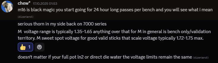

M-Die için ekleme, H16M:
XOC camiasında da tek kabul gören H16A'dır AM5 sokette, H24M yeni revize M-Die oluşu sebebiyle onda problem mevcut değil. H16A-H24M ikisi de 9000+ frekans sorunsuz görebiliyor. H16M 7200'de tıkanıyor ve stabilizasyon sorunları mevcut uzun testlerde.

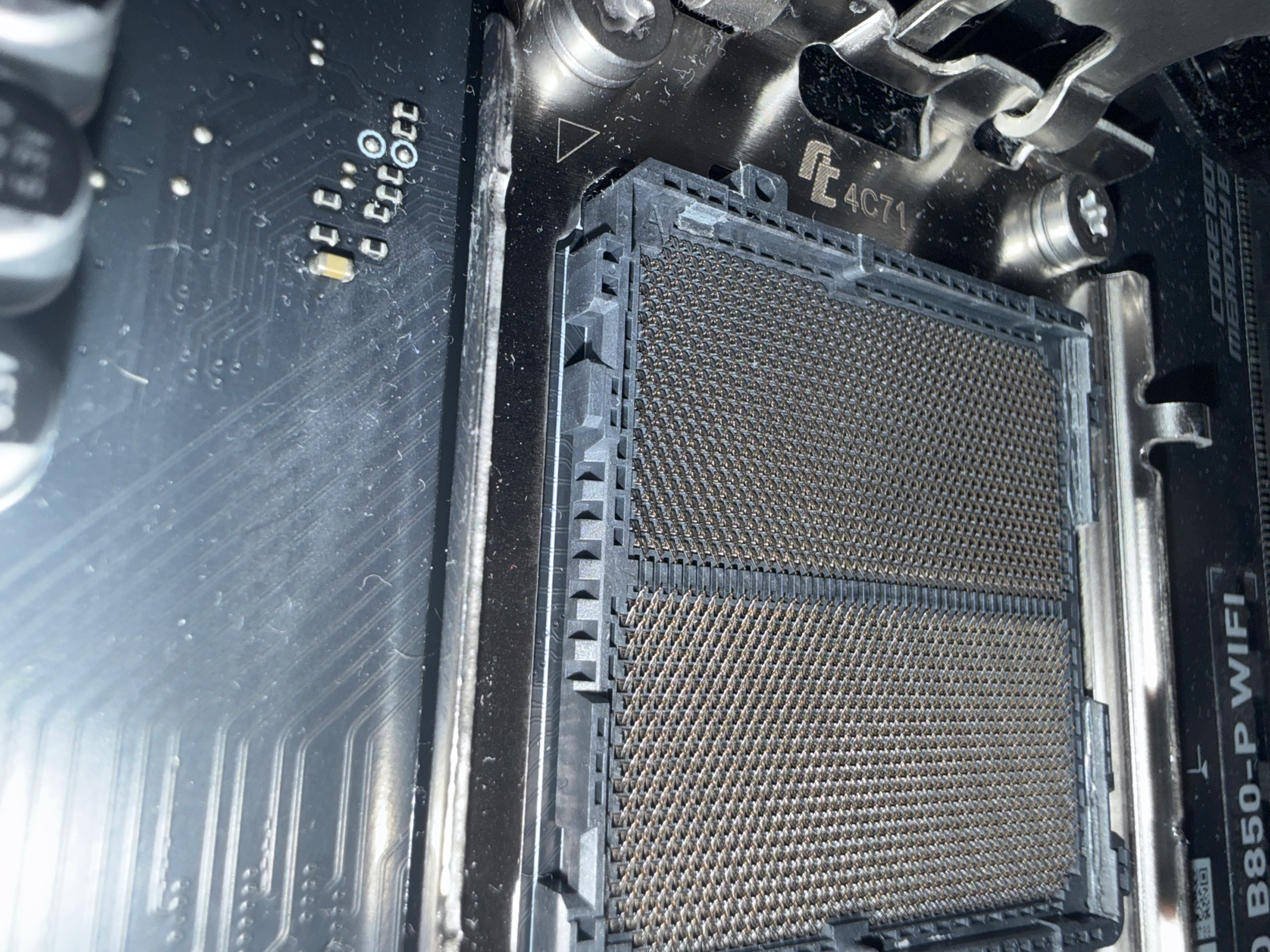

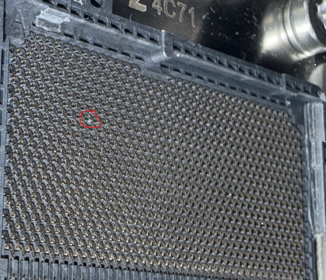

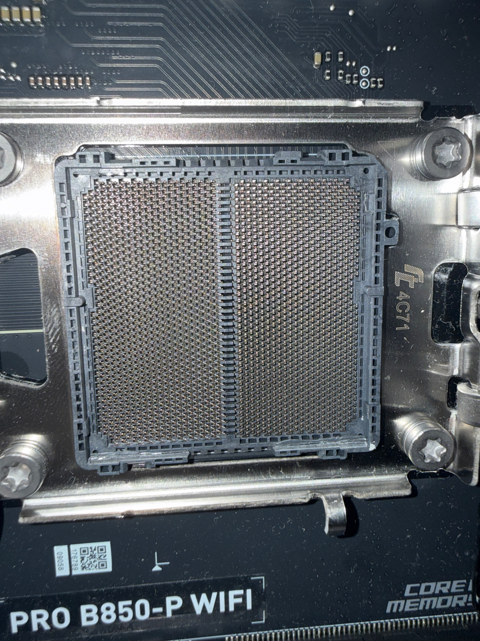

Yaptım hocam şimdi deniyorum. Bana eğik pin yok gibi geldi.
Hocam zaten 2 ve 4. Slotları kullanamayacak mıyım? Ben niye 3. Slotu deniyorum eşşek gibi sabahtan beri.
2 ve 4'ü kullanacaksın. A2-B2 denk geliyor. A1-B1 uygun değil 2 DPC kartlarda. JEDEC 4800 MT/s açmasına açar ama 6000 MT/s yüksek ihtimalle boot etmez. Öncelik 2-4'te. @SHERLOCKED
