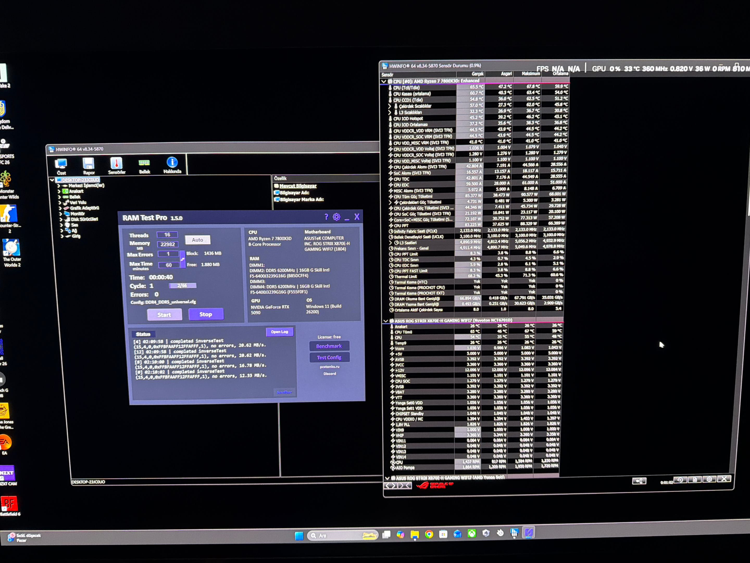

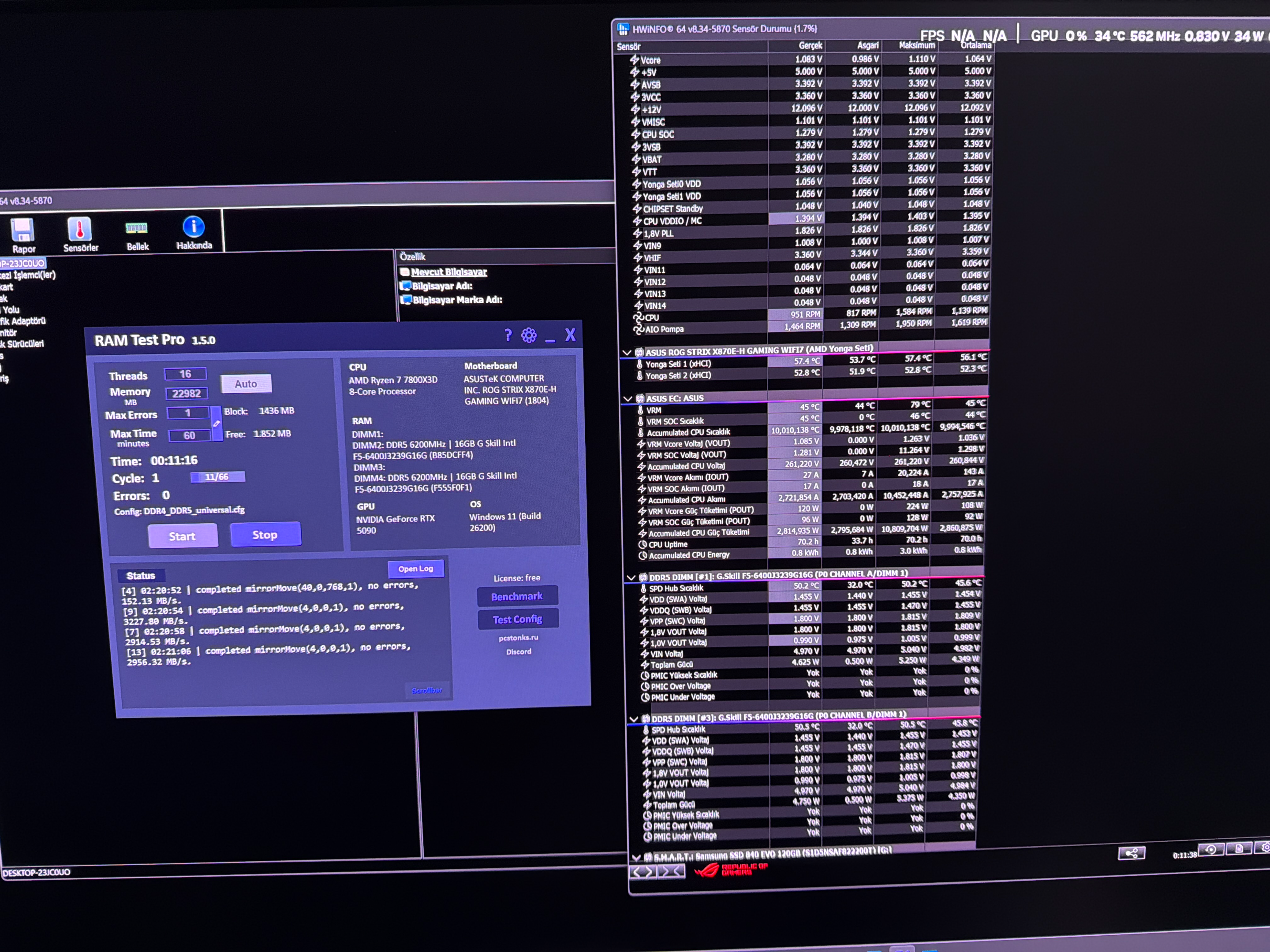

Bu ne kadar sürer yatsam sabah baksam testte olur mu hata var mı diye
1 saat sürecek, istersen bekle, hata verince ya da süre dolunca durur bu şekilde, uyku moduna falan alma ama, açık kalsın.

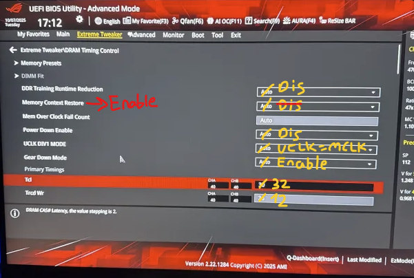

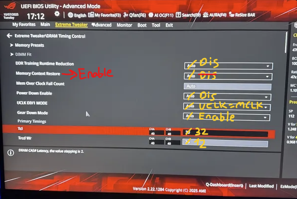

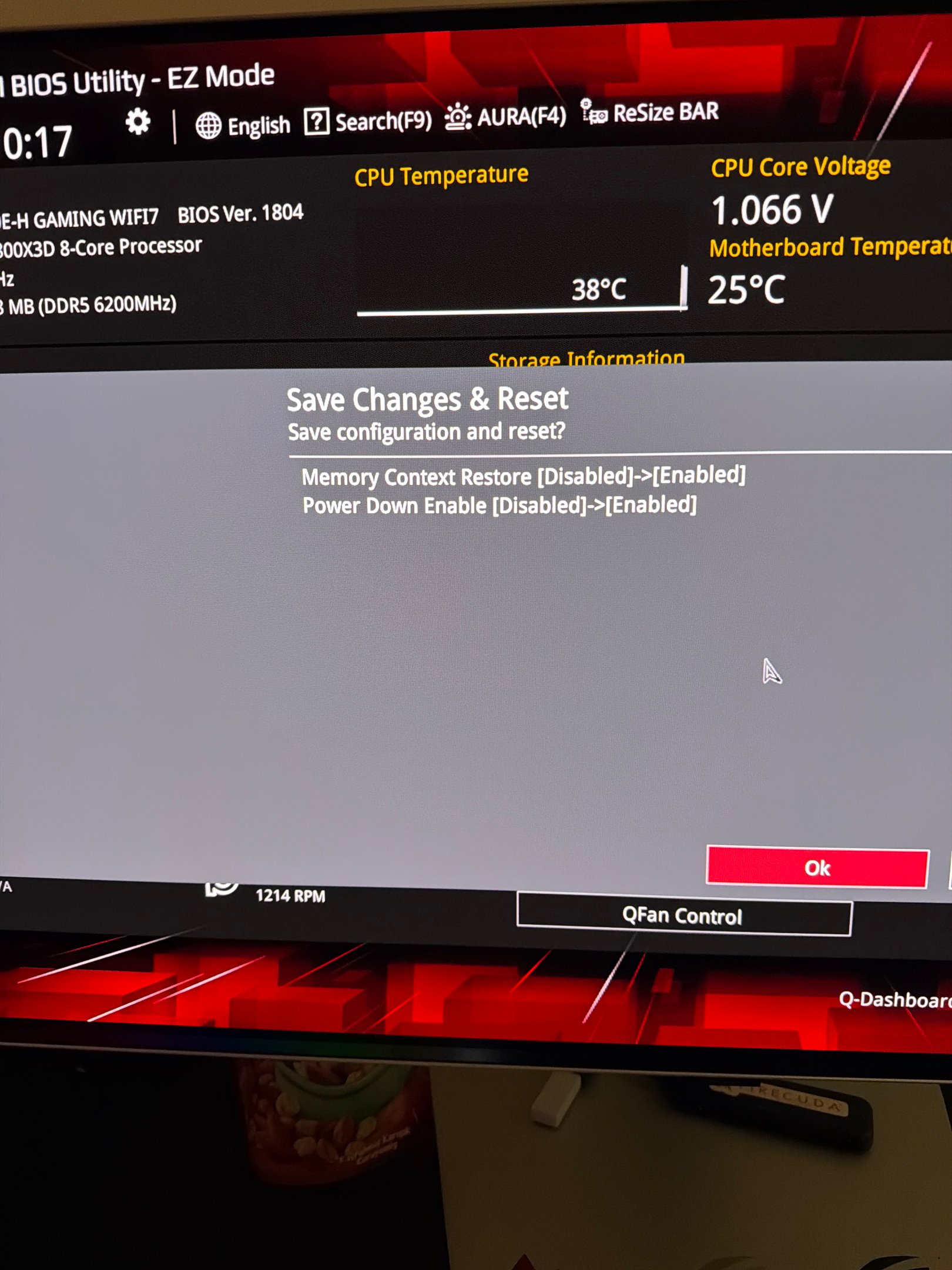

Hata yoksa attığım görseldeki MCR ayarını Enabled yapacaksın, sistem hızlı açıp kapayacak, testi geçerse yani.
@stinghardyzz Memory Context Restore-Enable yapacaksın, testi geçtikten sonra, hızlı açıp kapayacak sonraki açışlarda.

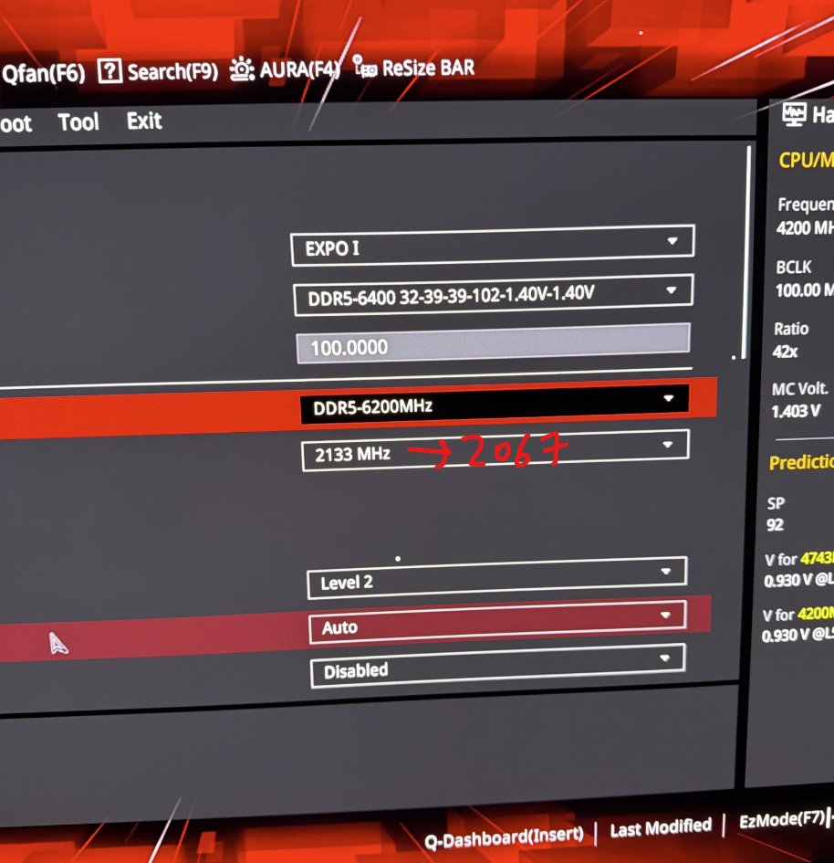

Eki Görüntüle 207679

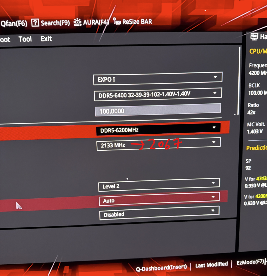

Tamam sorun cıkmazsa enable yapıcam uykum geldi pc kalsın böyle test sonucuna sabah baksam olur mu ekranı kapatır yapatırm sabahda test sonucunu atarım sorun varsa 2067 yapar tekrar test yaparım

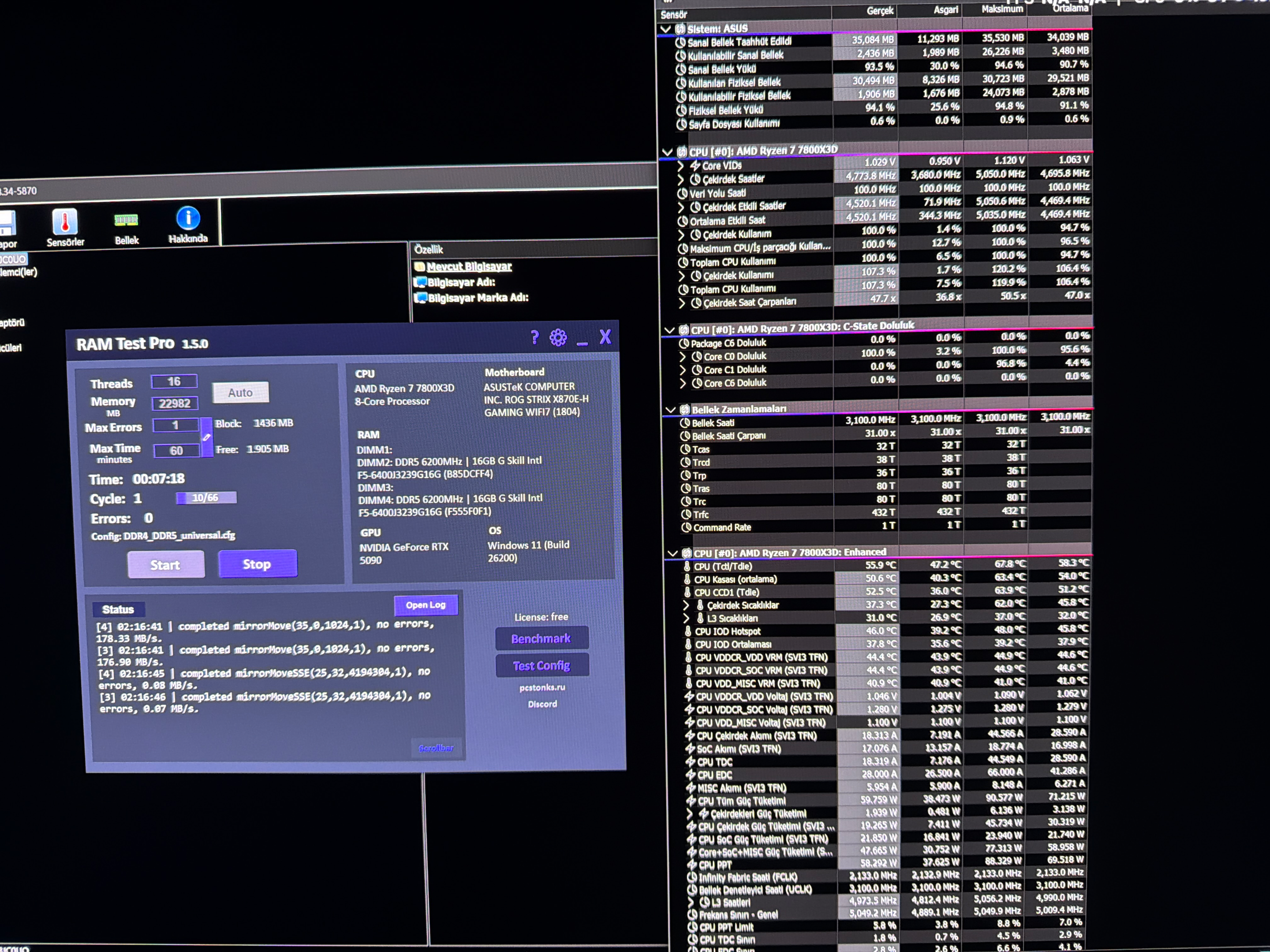

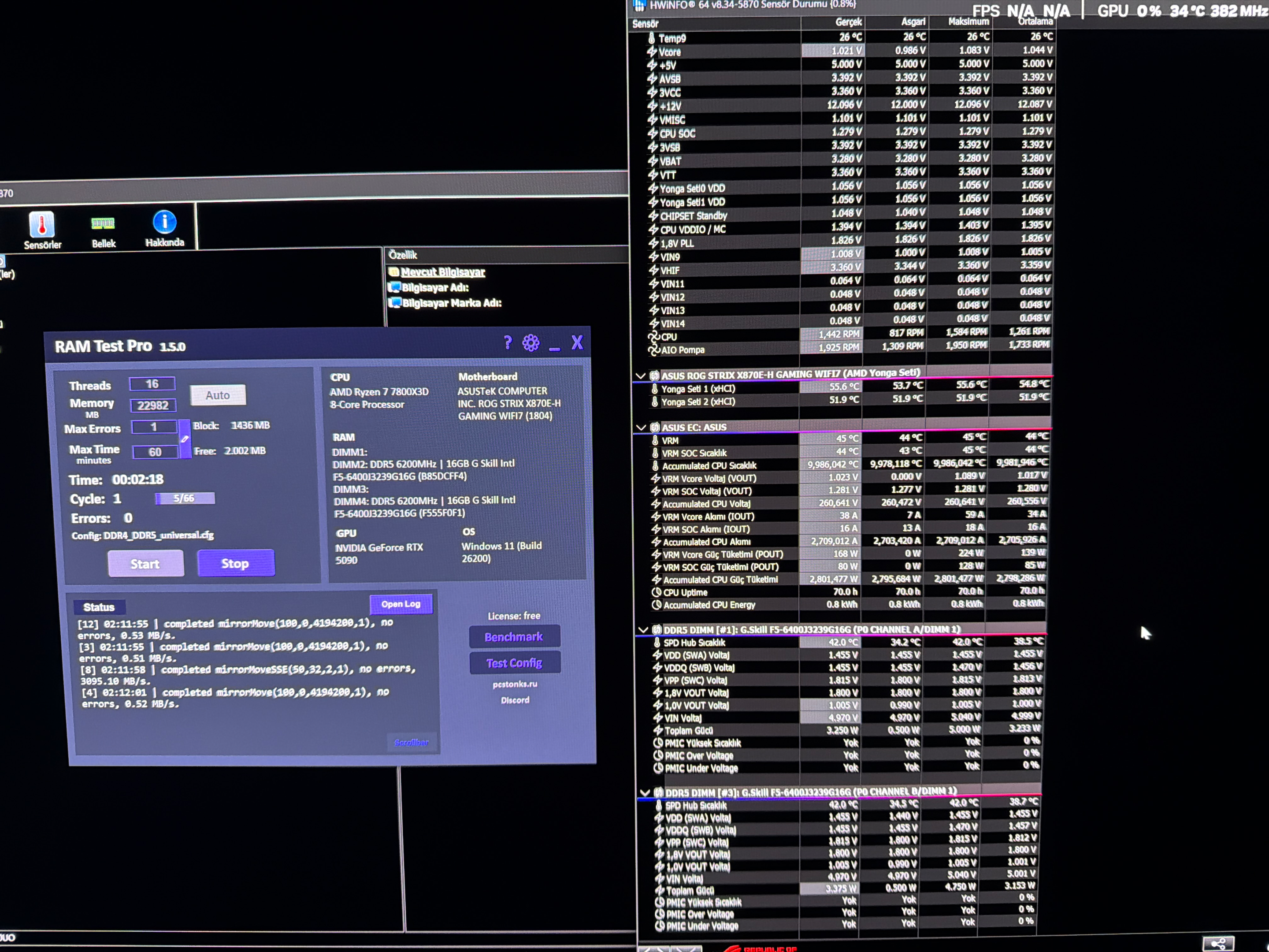

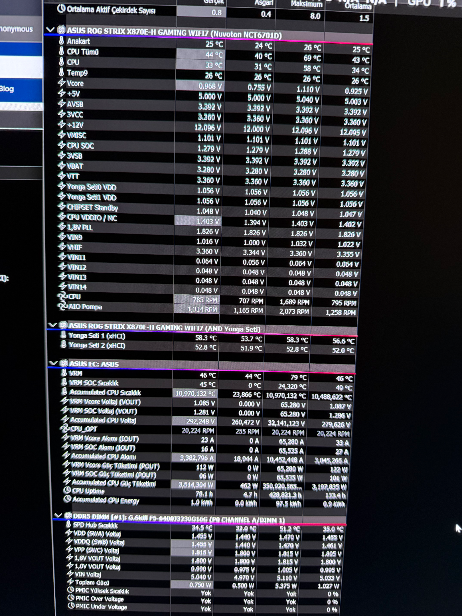

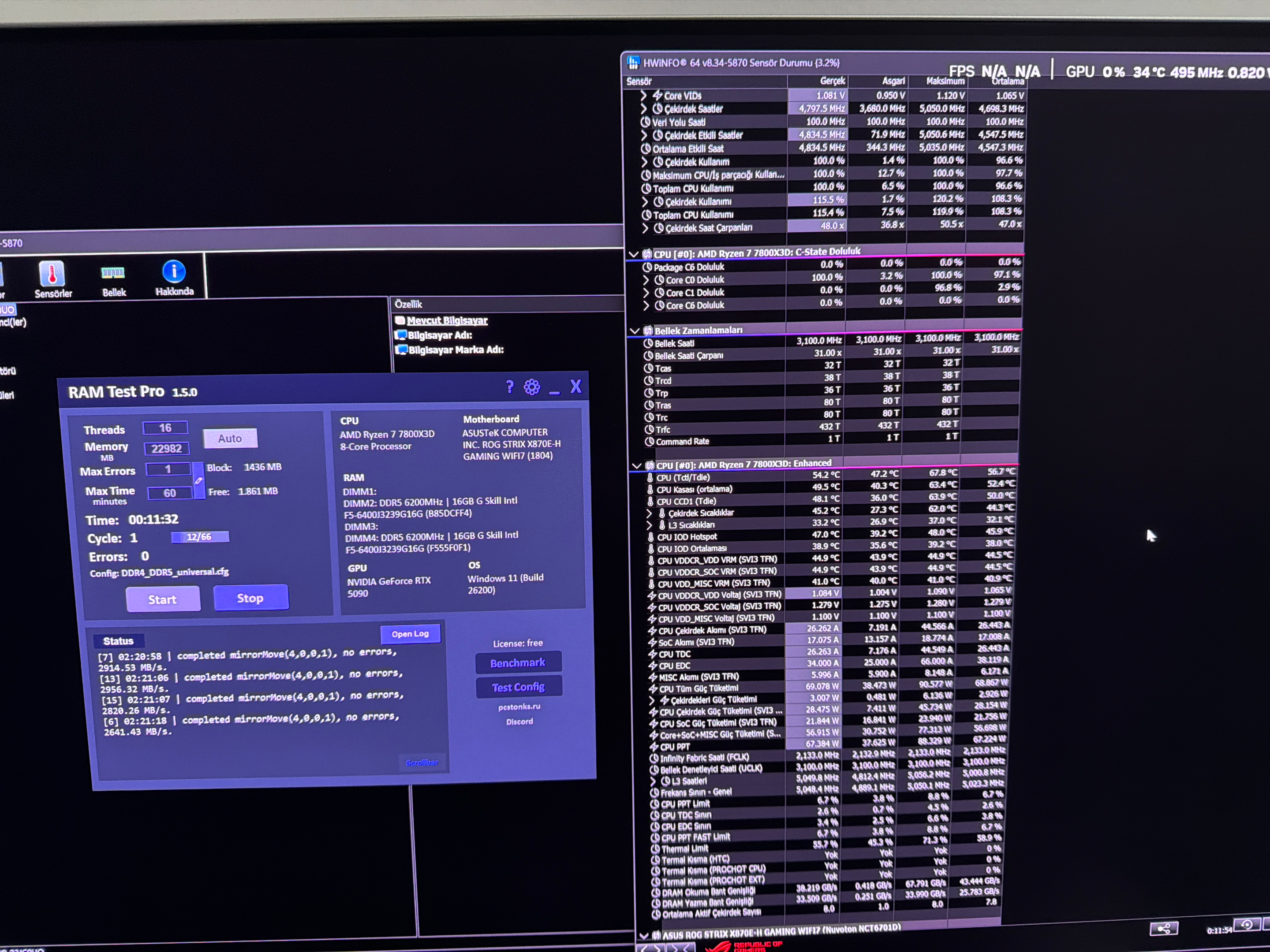

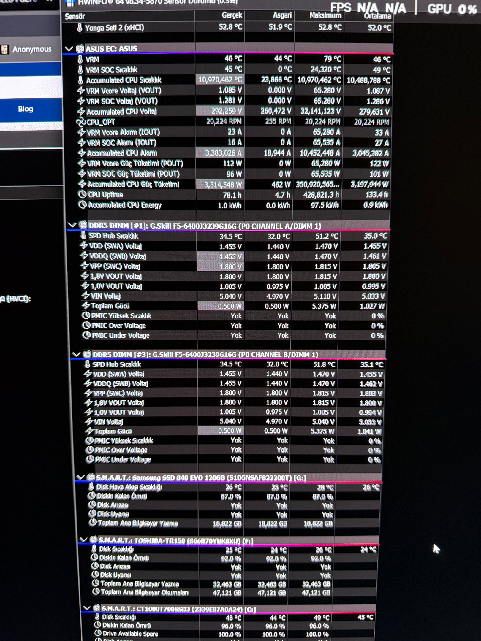

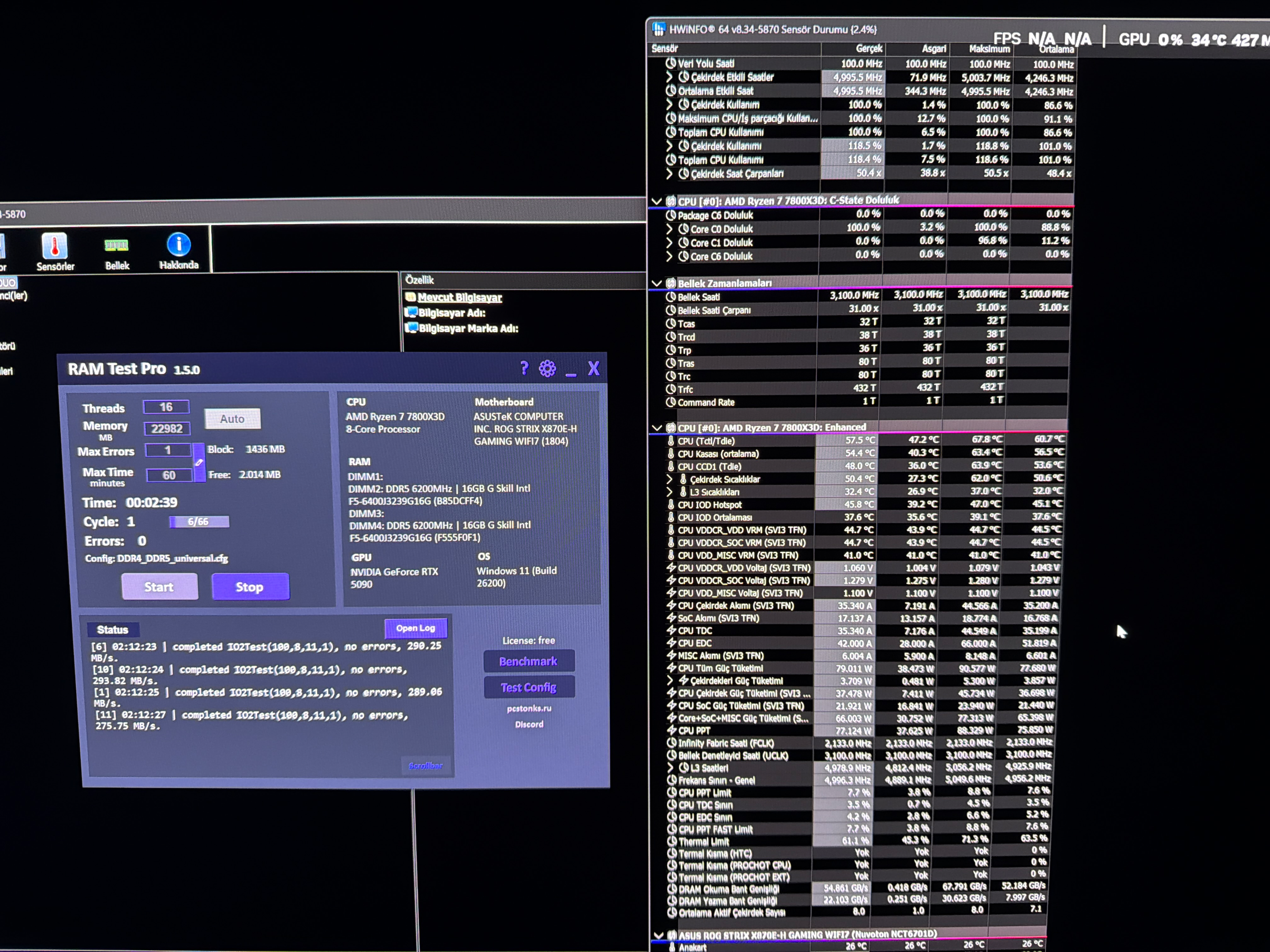

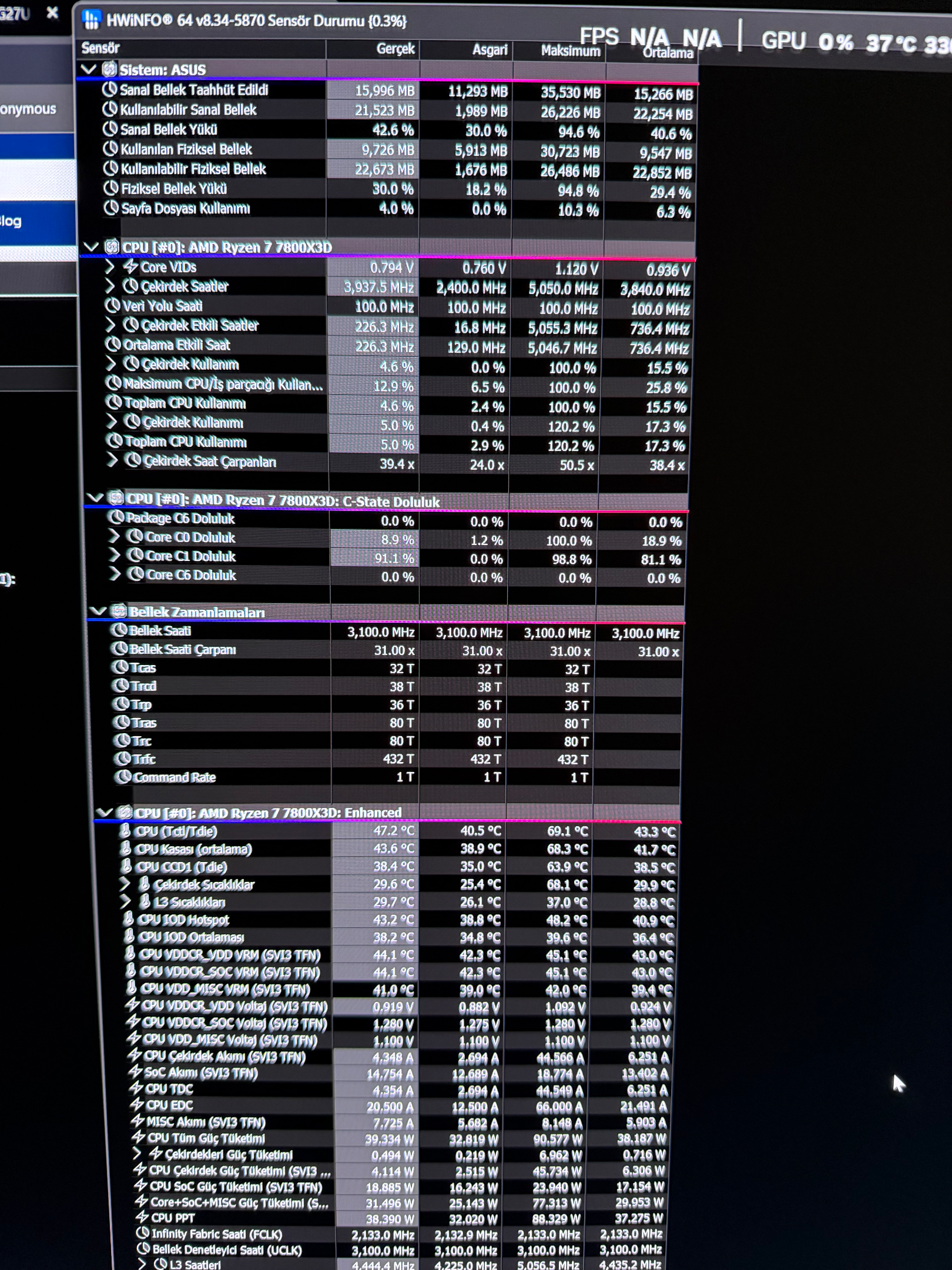

Buda sıcaklıklar
    496,3 KB · Görüntüleme: 36
    477,4 KB · Görüntüleme: 41
Size öncelikle teşekkürler yardımcı oldunuz için iyi geceler diliyorum sabah tekrarda atıcam sonuçları

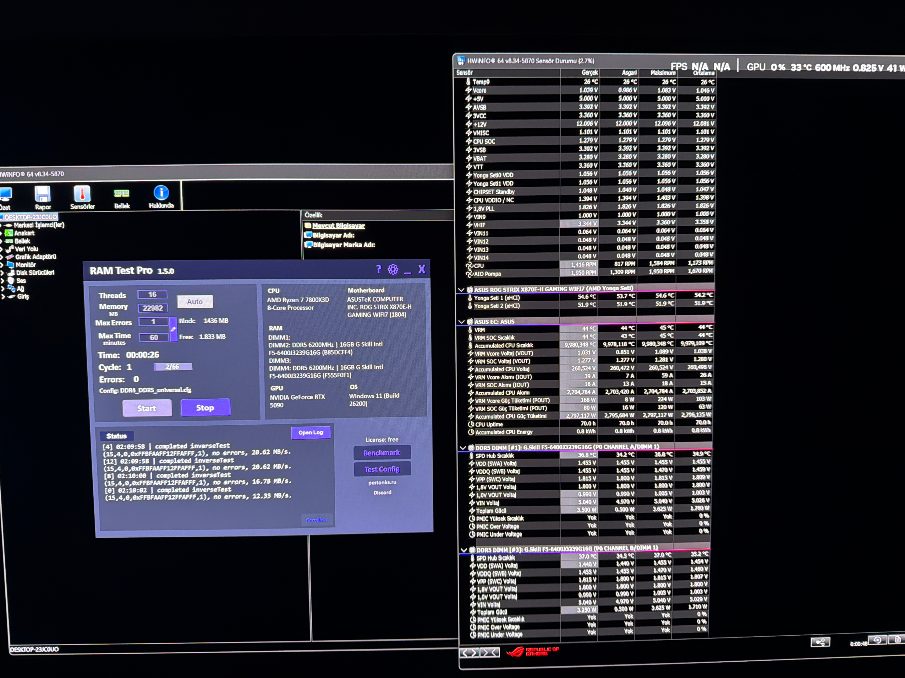

Bunlarda yatmadan atıyım

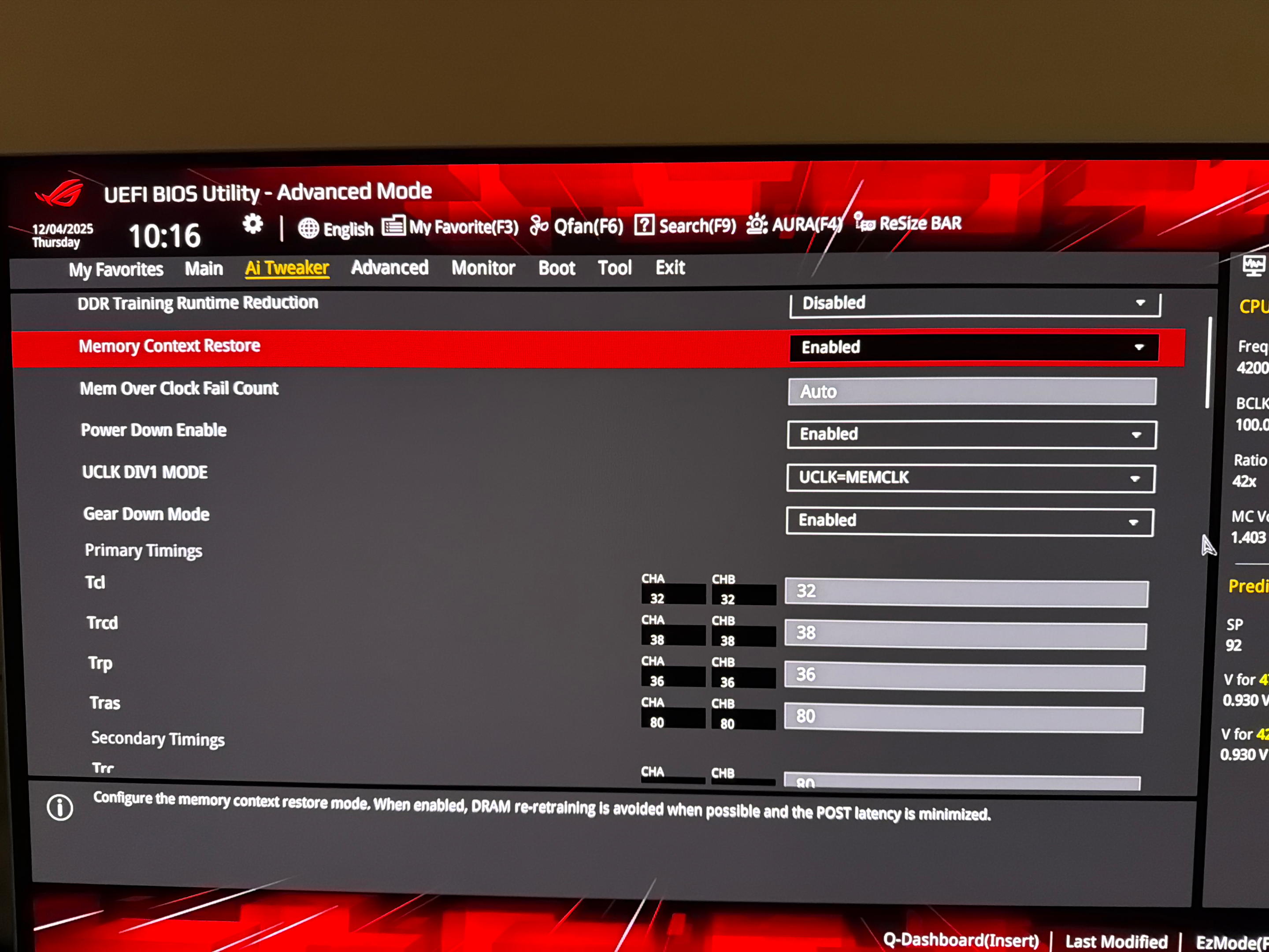

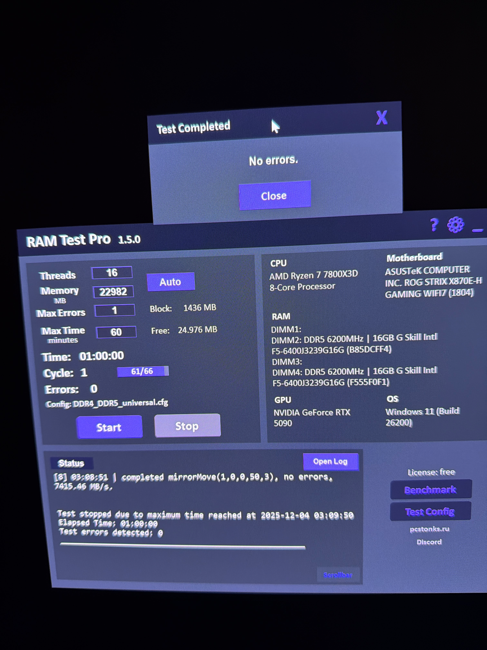

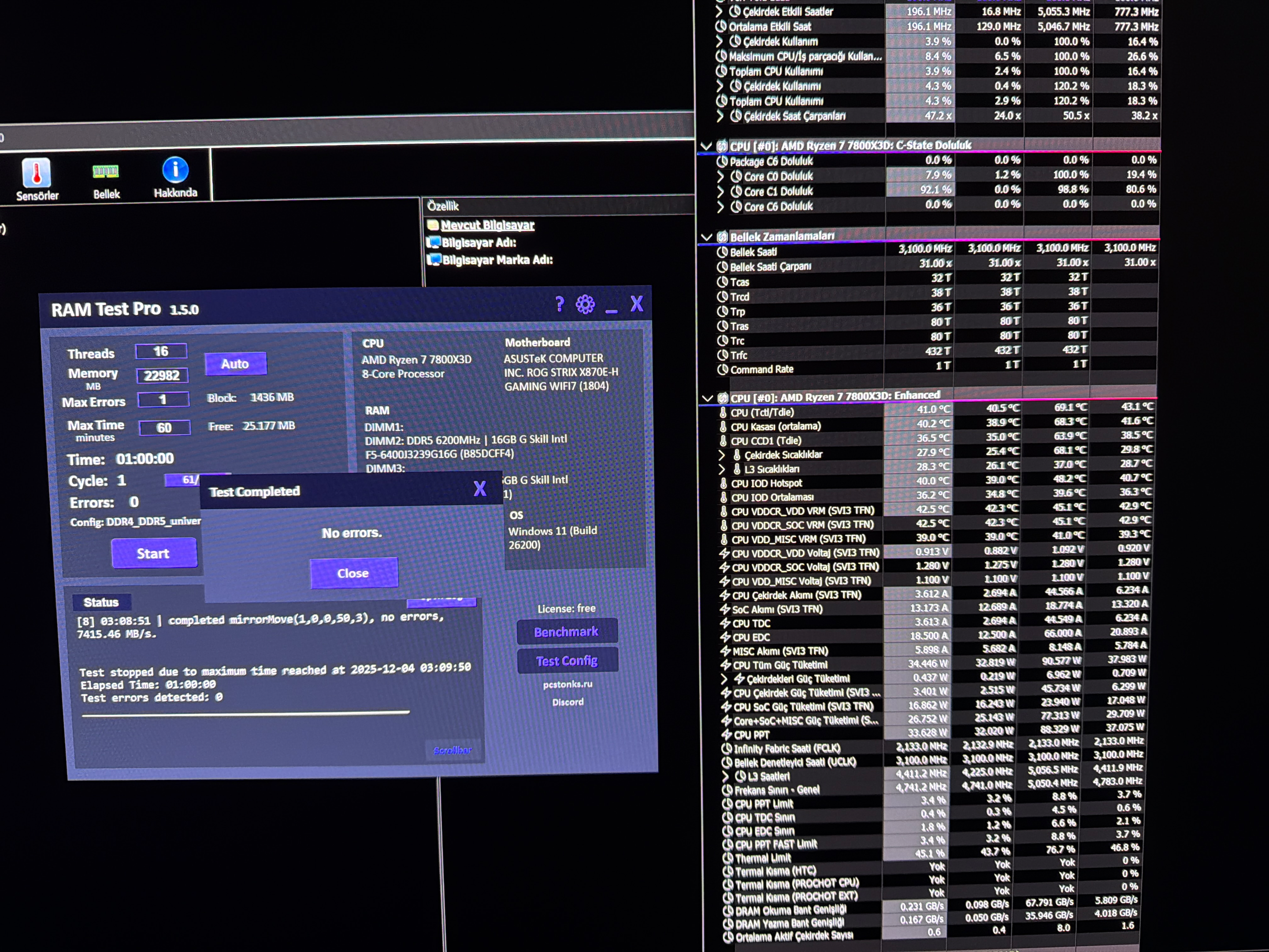

No errors dedi şimdi yaptımız tüm ayarlar stabil mi oldu başka bişey var mı
Mcr açınca power down enable açıyor
yanlış bişey yapmamak içim msr açmadım sizden onay alınca acıcam
@stinghardyzz MCR açınca Power Down açıyorsa, MCR ve Power Down kapalı kalsın. Zararı olmaz sana, böyle olması daha iyi.

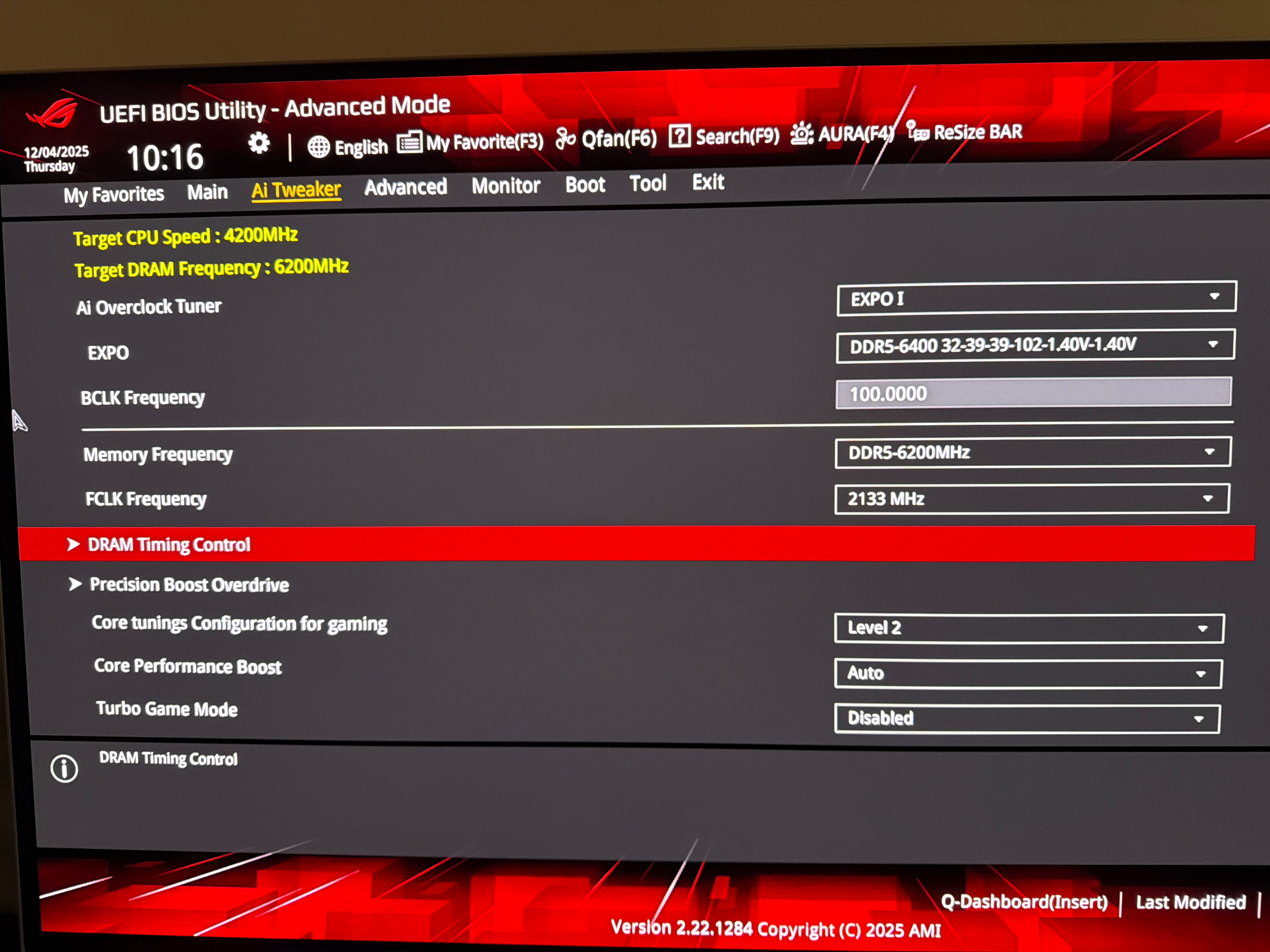

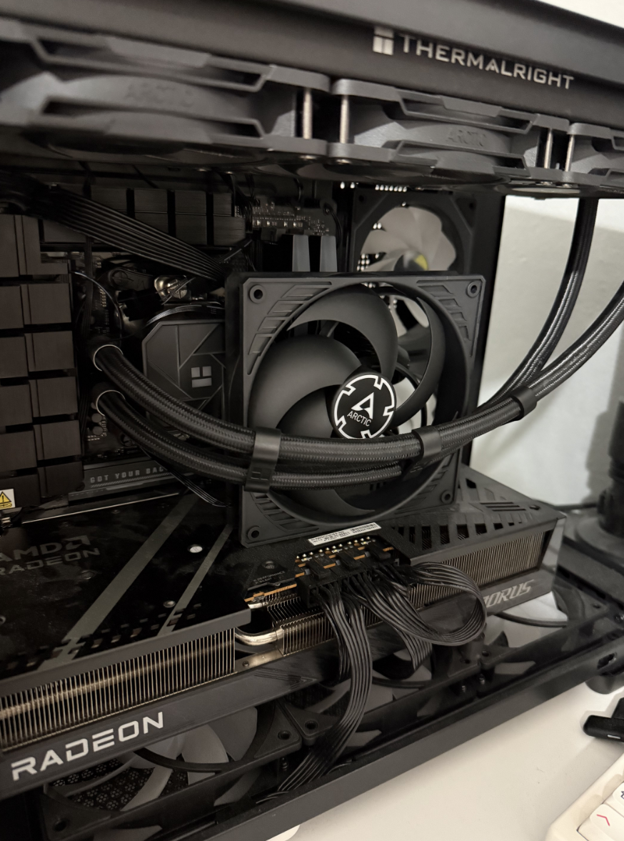

@stinghardyzz 6200 CL28-26 yapılabilir bir de, uğraşırım dersen. 6200 CL32 çok da iyi değil A-Die için, RAM'lere doğru üfletebileceğin fazlalık bir fan mevcut mu elinde?

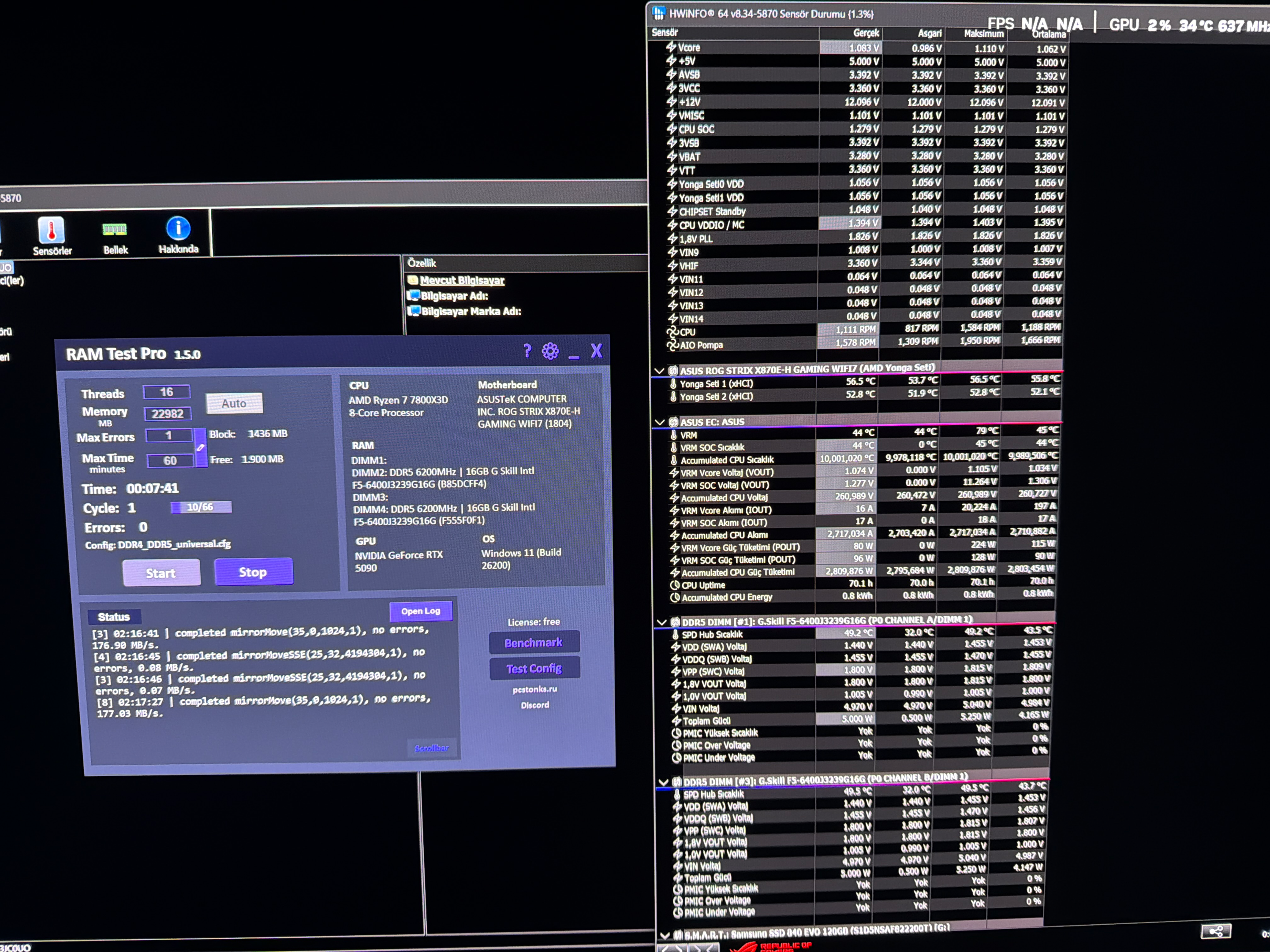

Bu şekilde
