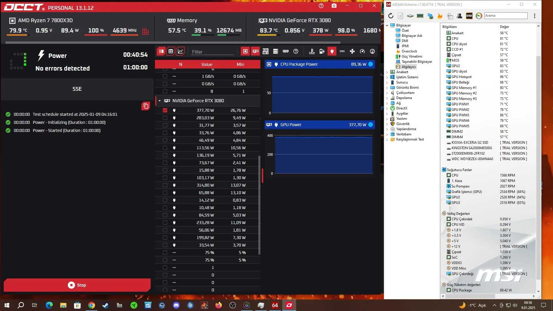

tabi yaparım birazdan yapıp sonuçları atayım
testi yaptım. 40 dklık testte herhangi bir şekilde reset atmadı.
Buyrun sonuçlar:
    149,8 KB · Görüntüleme: 97
@nuwanda , olası bir bellek hatasını tanımlamak için Memtest86 yükler misin? USB'ye yazdırıp onu çalıştır.
OCCT testinden görüntü bozulmaları ve yeniden başlatma gibi bir durumla karşılaşmadıysanız ekran kartında muhtemelen bir sorun yoktur, onu da teyit etmek için isterseniz Furmark testi uygulayın.
VRAM testi için net bir şey öneremem, daha önce yapmadım çünkü. Lakin bakmak isterseniz burada da yine test videosu var.
Son olarak hepsinden temiz geçtiyse ve eğer sadece oyun kapanıyorsa;
