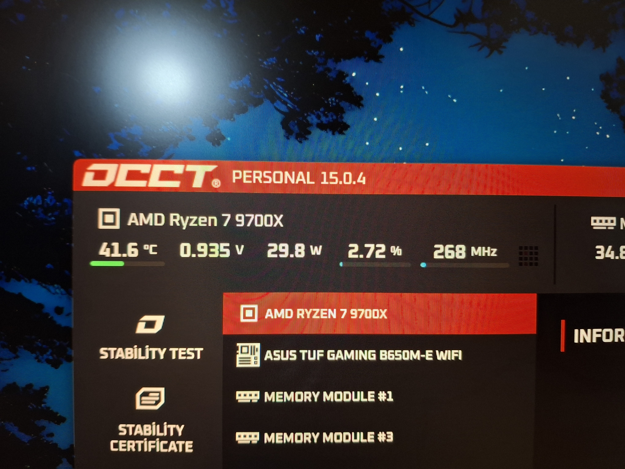

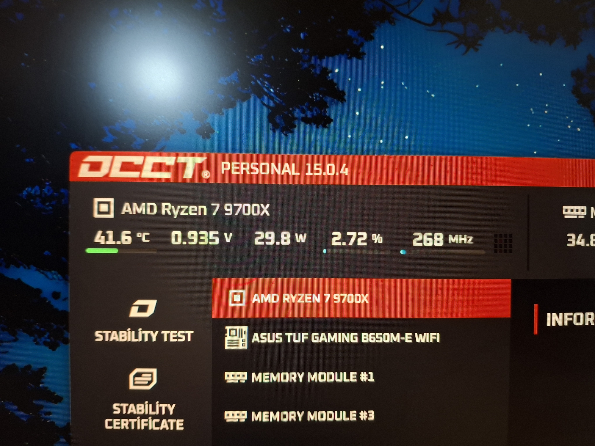

Hocam cool Master Atmos 360 kullanıyorum. Boşta değerleri değişken bende 41-45 arası gidip geliyor. Şu anda sadece tarayıcı açık mesela 42.4 derece gösteriyor OCCT. Sizde nasıl? Siz ne kullanıyorsunuz?
Marix hocam çok fark etmedi gibi sanki. Auto mod ile çalışıyordu orası. Enabled yaptım ve denedim. Zaptedilemeyen evin yaramaz çocuğu misali biraz işlemci. 10 dakika takip ettim 29-30 gibi geldi ve gitti. 35 civarlarına pek çıkmadı. Tabii 15-20W pek mümkün değil gibi kendisiyle anlaşılan. Normalmiş zaten bu değerler sizlerin dediğine göre. Diğer ayarlara hiç dokunmadım, çünkü ne olduklarını bilmiyorum.@20424

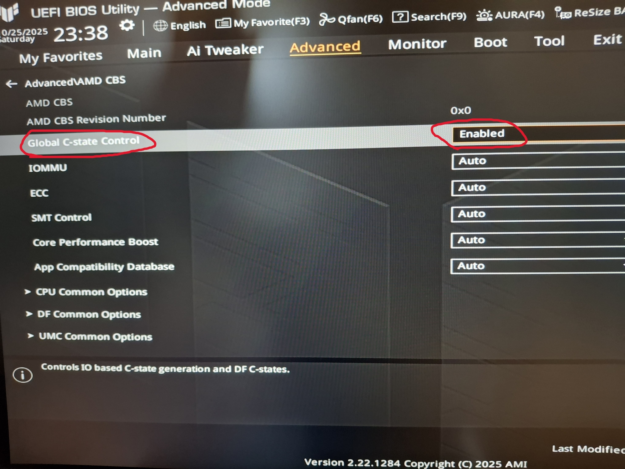

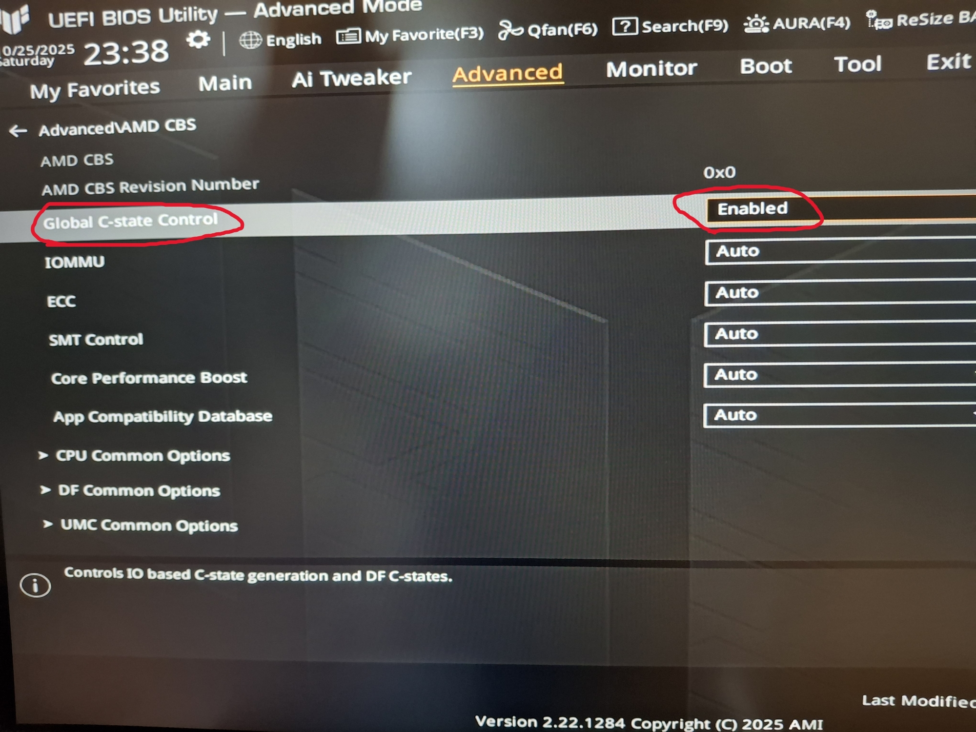

@Eagles SoC voltaj 6000 MT/s için manuel mod 1.15 deneyebilirsin, Auto 1.25 olmalı. SoC Uncore OC Mod disable deneyebilirsin. Global C-State ayarı zaten Auto olarak Enable geliyor ASUS BIOS'ta, ona ellemene gerek yok. All Core -20 Undervolt verebilirsin stabilse, boost clock vermediğin için stok halinde stabil olacaktır, PBO üzerinden verebilirsin -20. Bir de en önemlisi iGPU-Integrated Graphics kapalı kalacak. Arkada çalışan çerçöp yazılımlardan bahsetmiyorum bile, Windows'un kendisi bloatware, Armory Crate-MSI Center gibi yazılımlar kullanıyorsan geçmiş olsunSelam dostlar,

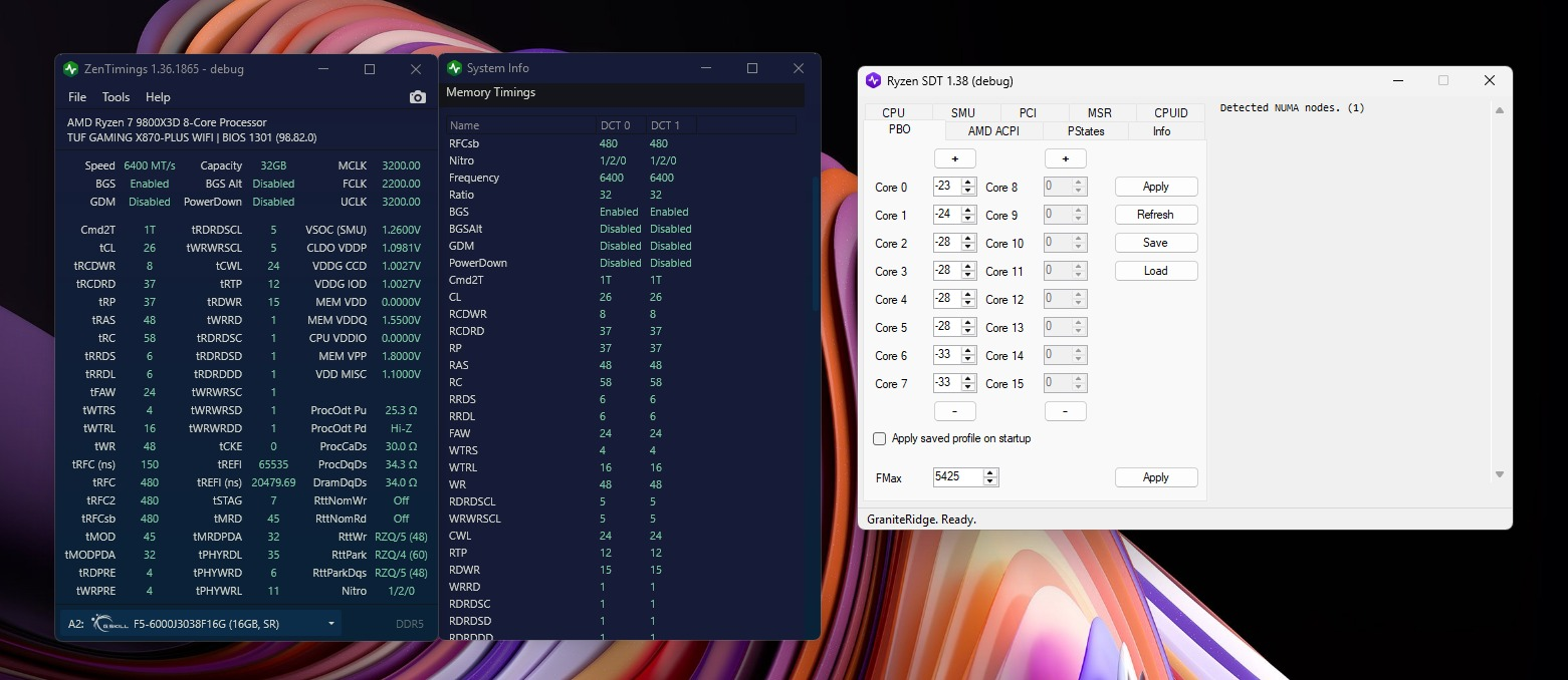

Bu undervoltu düz -15 -20 falan vermek şu anda çok işe yaramıyor. En kötü çekirdeğe göre kendini ayarlıyor en iyi çekirdek de. O yüzden per core yapıp en iyi çekirdeğinde diğer 7 tanesini eşitlemen lazım, PBO+Undervolt o zaman tam olarak çalışıyor. Rehber atacağım, onu takip edersen dediğimi anlayacaksın.Aslında amacım Max'ı yakalamak. Ama şöyle ki
Bundan önce 5800X3D kullanıyordum onda kolaydı curve -30 yapıp geçiyordum direk kabul ediyordu. Boşta 35 dereceydi ve zaten Max Boost da çalışıyordu.
Bunda ise curve asla -30 olmuyor yani yapıyorsun Windows da siyah ekran yiyorsun. -15'i bile kabul etmiyor.
PBO da ise Max 100MHz'yi kabul ediyor 200 de donma vs yapıyor.
Ve işlemci Max sıcaklık olarak CPU thermal throttle limit de ise
Üstte curve -10 ve +100 MHz Boost ile ben limiti 85 yapsam da direk Max Boost da 85 derece oluyor. 90 yaparsam 90 derece oluyor
Yani sanırım soğutucu yetmiyor galiba anladığım kadarı ile hani 95'i denemedim nerede frenleyecek göremedim ama 90 değil de 85 ideal. Zaten sürekli bu değerde olmuyor oyunlarda 60-75 arası oyununa göre
Sadece işlemciyi 105 watt TDP yaparsam 82 Max oluyor. Onda da all Core da Boost tabii daha kısıtlı oluyor.
Yani X3D olmayan işlemcilerde biraz daha komplike oluyor bu iş. Ama bayağı iyi işlemci çok memnunum 5800X3D ye göre. Özellikle oyun dışı misal browser YouTube sayfaları Windows bile aşırı hızlı ve tepkisel.
