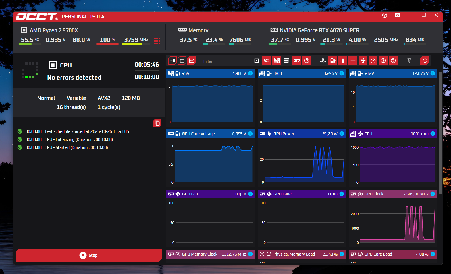

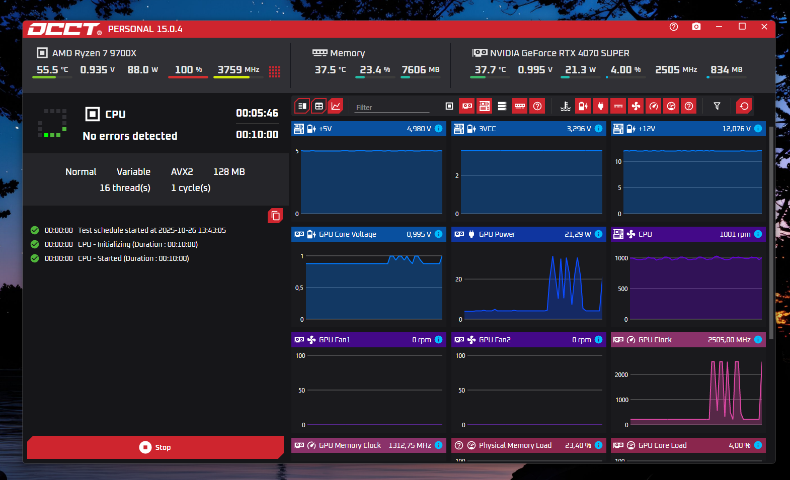

@20424 aynen hocam. Sadece Auto, disabled ve enabled ayarı var. Aşırı bir seçenek yok. Yok zaten ben memnunum, öğrenmek istiyordum sadece. Bir tek kafama yükte sıcaklık takılıyor bazen. Maksimum 55-56 görüyorum güncel olarak, bunda bir sorun var mı sence? Oyunlarda da böyle bu arada. 2K ve NVIDIA önerilen ayarlarda oynarım genellikle hikaye odaklı. FPS limitlerimi kaldırsam bile maksimum 60. Daha fazla olması gerekmez mi? Yoksa ben mi yanılıyorum. CPU ve GPU fan eğrileri, senin verdiğin gibi hatırlarsın. 7600 ve 240 mm ile OCCT testlerinde 65-72 derece arasını görebiliyordum.

@20424 sadece yük sıcaklığı dışında kafamda hiç soru işareti kalmadı hocam. Hem sen hem Ayhan hoca yardımcı oldunuz, teşekkür ediyorum.

Mantığı şöyle anlatayım, 8 tane çekirdeğin var, 1 tanesi en iyi çekirdek golden, diğeri en iyi 2. çekirdeğin silver çekirdek. Ryzen Master'de ya da HWiNFO'da bunlar yazıyor, HWiNFO'da #1 ve #2 olarak belirtilen çekirdek etkili saatlerdeki çekirdeklerin, en iyi 1 ve 2. çekirdeklerin. @Eagles
En iyi çekirdeğin core 0 ise mesela, diğer core 1-2-3-4-5-6-7 çekirdeklerini core 0'daki voltaja eşitliyorsun, niye dersen, core 0 1.1v çekiyor 5.2 GHz boostluyor, diğerleri 1.15v çekiyor 5.2 GHz boostluyor mesela, sonra baktın tüm çekirdekleri 0'da per core undervolt ile eşitledin, hemen hemen aynı voltajı çekiyorlar, eşitlediğin voltaj değeri de 1.1v olsun mesela nihayetinde, sonra toplu olarak eksi değeri artırıp 1.08v yapıyorsun mesela ve orada duruyor gerekli testleri eğer geçiyorsa başarılı şekilde, mantık bu. Direkt static OC ile 1.1v 5.2 GHz yapmaktansa bunu yaparsan PBO algoritmasından da faydalanıyorsun ve çip buz gibi çalışıyor, yöntem ve mantık bu şekilde.
@Eagles Bu işlemi yapmaktaki amaç da şu, all core -20 verirsen mesela, 1.1v'ta 5.2 GHz yapan golden çekirdeğin, diğer kötü çekirdeklere ayak uyduracak diye 1.1 yerine 1.13v'ta mesela 5.2 yapmaya başlıyor, çünkü core 0'da per core ile eşlememiş oldun artık, direkt all core vermiş oldun. Yükte mesela 70 derece olacakken 73-75 oldu belki, fark bu.
Bahsettiğim boştaki sıcaklık-watt değerini de SoC power belirliyor sayılır, CCD'nin çektiği watt da var tabi, Global C-State Enable geliyor zaten Auto olarak ve Windows güç planı performans yerine dengelide kullanıyorsun, bunlar da etkili. SoC voltajı 1.25 Auto'dan 1.1-1.15 kısabilirsen 40 dereceden 37-38 olacaktır boştaki derecen. Arkada çerçöp çalışan programlar olmasa daha da düşer muhtemelen ama onları da mecburen kullanıyorsundur. iGPU zaten kullanmıyorsan kapatman gerekiyor, zor gibi görünse de Türkçe bir rehber olsa aslında kolay olurdu, ben de açıkçası uğraşmak istemedim, Nebi'den de böyle bir video beklemek saçma olurdu, adamın kitlesi EXPO açmayı bilmiyor, adam onları öğretmeye çalışıyor çünkü, yine de bir şeyler başardı takdir ediyorum adamı, sonrasında sponsorlu içeriklere yönelip kendini bir miktar bozdu tüm teknoloji editörleri gibi, para hangi yöndeyse o yöne kaymak zorundalar malesef.
Özetlemek gerekirse boştaki sıcaklık belirleyen ana etken SoC voltaj, VDDP ve VDDIO voltajları neredeyse ısı üretmezler, IMC-bellek kontrolcünün PHY-fiziksel katmanına etki ediyorlar, sinyal kuvvetlendiriyor yani yüksek bellek saat frekansı ya da agresif bellek ayarlarında, Nitro ayarlarında, IMC'nin suyunu sıktığında tabiri caizse, o zaman fulluyorsun bunları.
Yükteki sıcaklığı da IO Die(IMC bulunduğu kısım) yerine CCD(core complex die) çekirdeklerinin bulunduğu kısım, core temp-sıcaklık belirliyor. Olay bundan ibaret. Boştaki CCD sıcaklığı ile IMC'nin yer aldığı IO Die kıyaslarsan HWiNFO'dan basitçe görülüyor zaten.
Senin derdin temelde SoC voltaj ve undervolt ile alakalı yani. Bir de arkada çerçöp çok çalışmaması lazım, güvenli modda baksan belki 42 yerine 38 derece gelecek şu anda IO Die sıcaklığı, boştaki sıcaklığı o belirliyor çünkü. Yükte CCD ısınıyor, boşta IO Die, Ryzen mimarisinde bu mevzu var.

RAM'i EXPO ve PBO +100 curve -20 ile kullanıyorum artık 9700X i memnunum. Boşta o kadar garip ki mesela boşta 42-44 oluyorsa
Sadece musicbee MP3 Player'dan müzik dinliyorum direk 50 de sabit kalıyor :D
@Eagles hocam hiçbir türlü PBO olmuyor yani 100 de olmadı yine dün reset attı. Sanırım silikon şanssızlığı diyelim.
Bende şöyle yaptım PBO da OverDrive +100'ü kapatıp sadece - 20 curve verdim şimdi oyunlarda sürekli net 5525 MHz boostluyor hiç dalgalanma vs yok. Önceki gibi sürekli 5650'ye çıkıp inmiyor. Boşta ise 5650 iken MP3 dinlerken 50 olan işlemci şimdi browserdan Twitch yayını + MP3 dinlememe rağmen 44 de çalışıyor.

Boost clock fazla 9700x'te, ama hata veren çekirdeğe göre optimize edebilirsin halen. Zaten 8 çekirdek var, sorunlu çekirdek kendini belli ediyor kısa sürede.
Y-Cruncher VT3 testi yaparsan logical core hatası verecektir, logical core 8 verirse core 4 oluyor, 9 hata verirse de core 4 oluyor, 2'ye böldüğünde core0-7 arası hangi çekirdeğe denk geldiğini buluyorsun.
