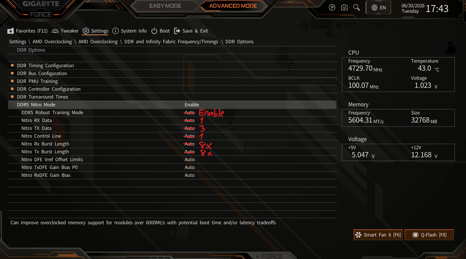

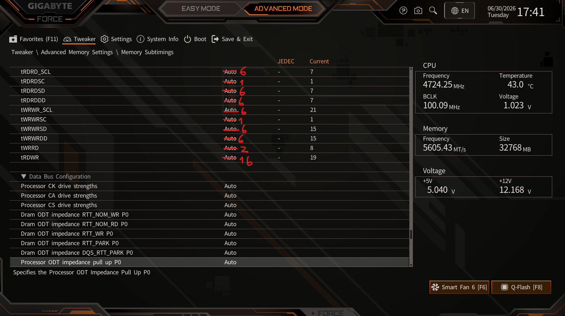

Bu kısımları böyle güncelle:
@demjr Deminki ayarlara ek olarak bu kısımları bu şekilde değiştir, güncelle. Eğer düzgün Boot edemiyorsa geçmiş olsun.

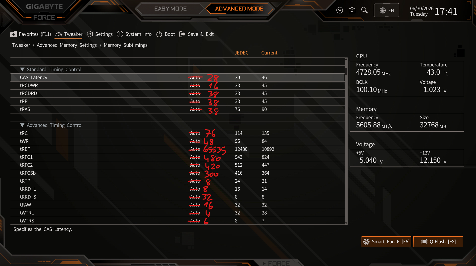

Neden geçmiş olsun hocam?Bu kısımları böyle güncelle:
Eki Görüntüle 261943
Eki Görüntüle 261945
Eki Görüntüle 261946
- 14 Eylül 2024
- 17.579
- 81
- 20.002
Probleme işaret eder. Soğutucu çok sıkılmış olabilir, montajda sorun olabilir. Boot etmemesi için hiçbir sebep yok, eğer adımları düzgün yaptığına eminsen.

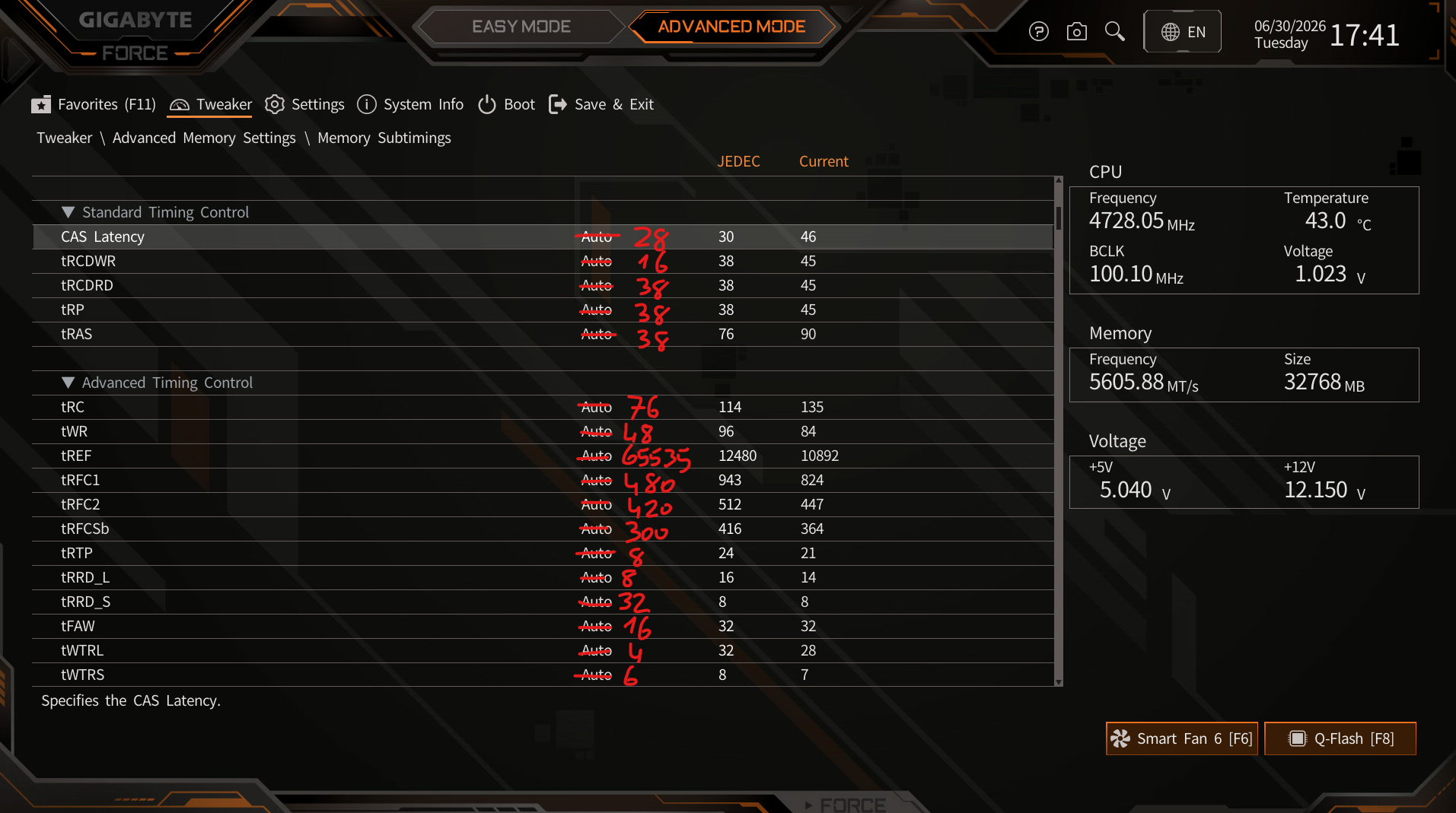

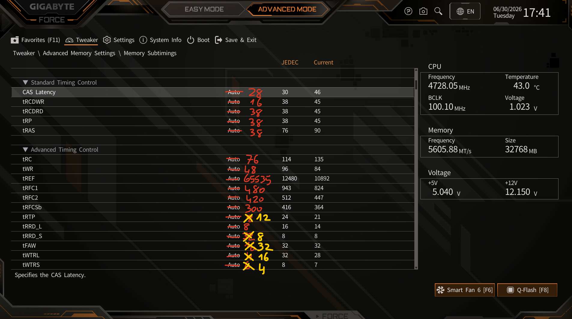

İlk attığınız ayarları deniyeyim mi yoksa bu ayaları mı deniyeyim.Probleme işaret eder. Soğutucu çok sıkılmış olabilir, montajda sorun olabilir. Boot etmemesi için hiçbir sebep yok, eğer adımları düzgün yaptığına eminsen.
- 14 Eylül 2024
- 17.579
- 81
- 20.002
İlk attığım ayarlardan sadece bu 3 menüyü son attığım gibi güncelle. Diğerlerinde sorun yok. En son Yes dedikten sonra Train edip 6000 MT/s 1:1 mod alması lazım. Almıyorsa montaj tekrarı lazım. Bellek kontrolcü bu kadar çöp denk gelmiş olamaz.

Deniyorum hocam.İlk attığım ayarlardan sadece bu 3 menüyü son attığım gibi güncelle. Diğerlerinde sorun yok. En son Yes dedikten sonra Train edip 6000 MT/s 1:1 mod alması lazım. Almıyorsa montaj tekrarı lazım. Bellek kontrolcü bu kadar çöp denk gelmiş olamaz.
tRRD_S 32 olmuyor hocam. Maksimun 20 oluyor.İlk attığım ayarlardan sadece bu 3 menüyü son attığım gibi güncelle. Diğerlerinde sorun yok. En son Yes dedikten sonra Train edip 6000 MT/s 1:1 mod alması lazım. Almıyorsa montaj tekrarı lazım. Bellek kontrolcü bu kadar çöp denk gelmiş olamaz.

Deniyorum hocam.
TRRDS 8, TRRDL 8, TFAW 32. Düz EXPO aç kullan diyeceğim ama 5600 1:2 mod. Düzgün girebilmen lazım.
Düz EXPO da kullanılabilecek bir vaziyette değil yani sende. Bunları girip Boot ettireceksin mecburen.
@demjr Ben karıştırmışım bu arada o kısmı, düzelteceğim bir saniye.
