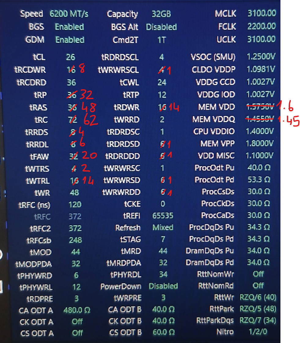

Bu ayarlar Gear Dowm disabled için değil mi?

Gear Down açık kalacak, disabled değil. Açmıyor sende o. Müsaitken yaparsın. -40 düşünme bir de, o geçse bile iyi değil, stretching yapıyor. -35 kalsın hata yoksa.

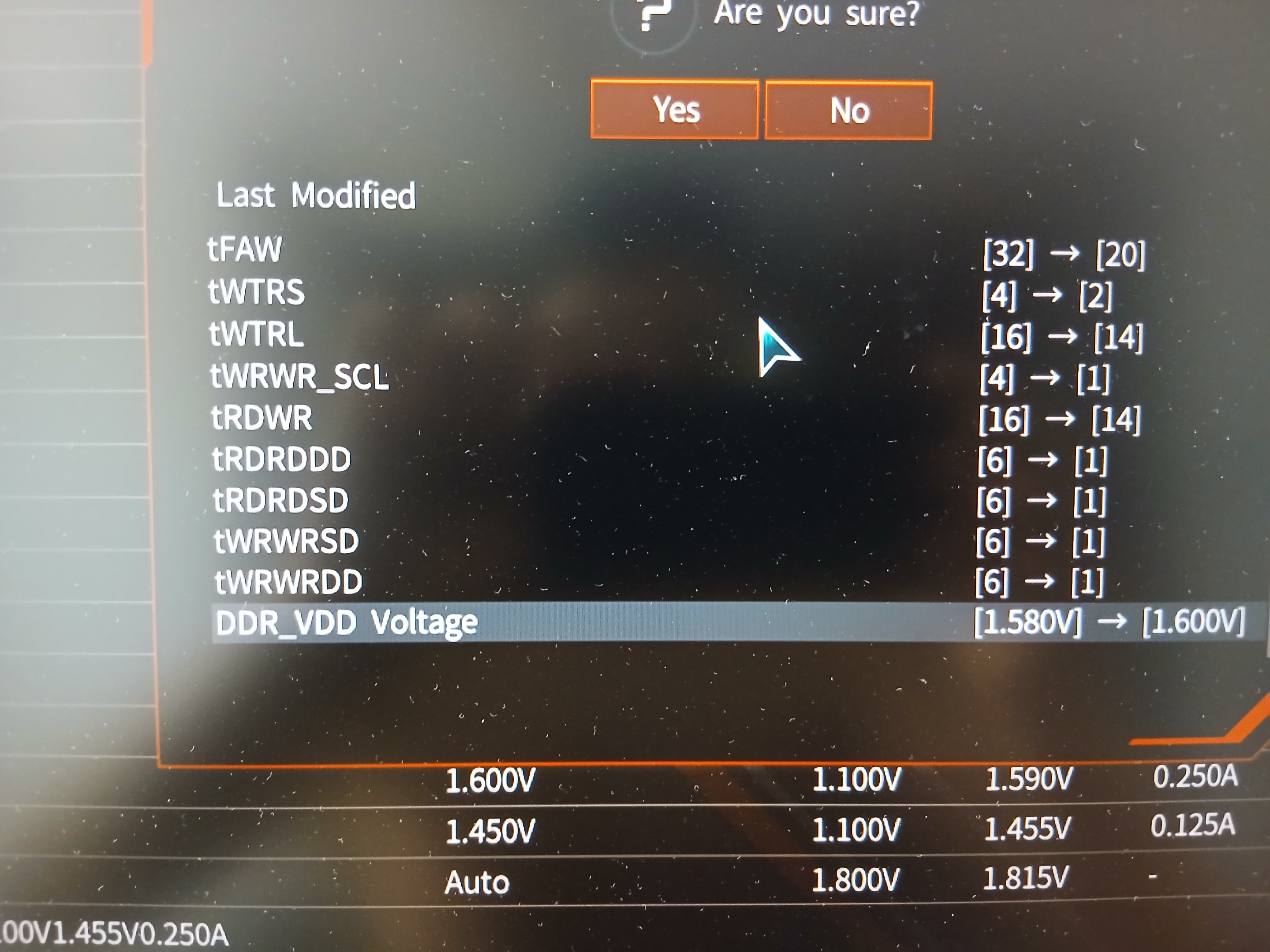

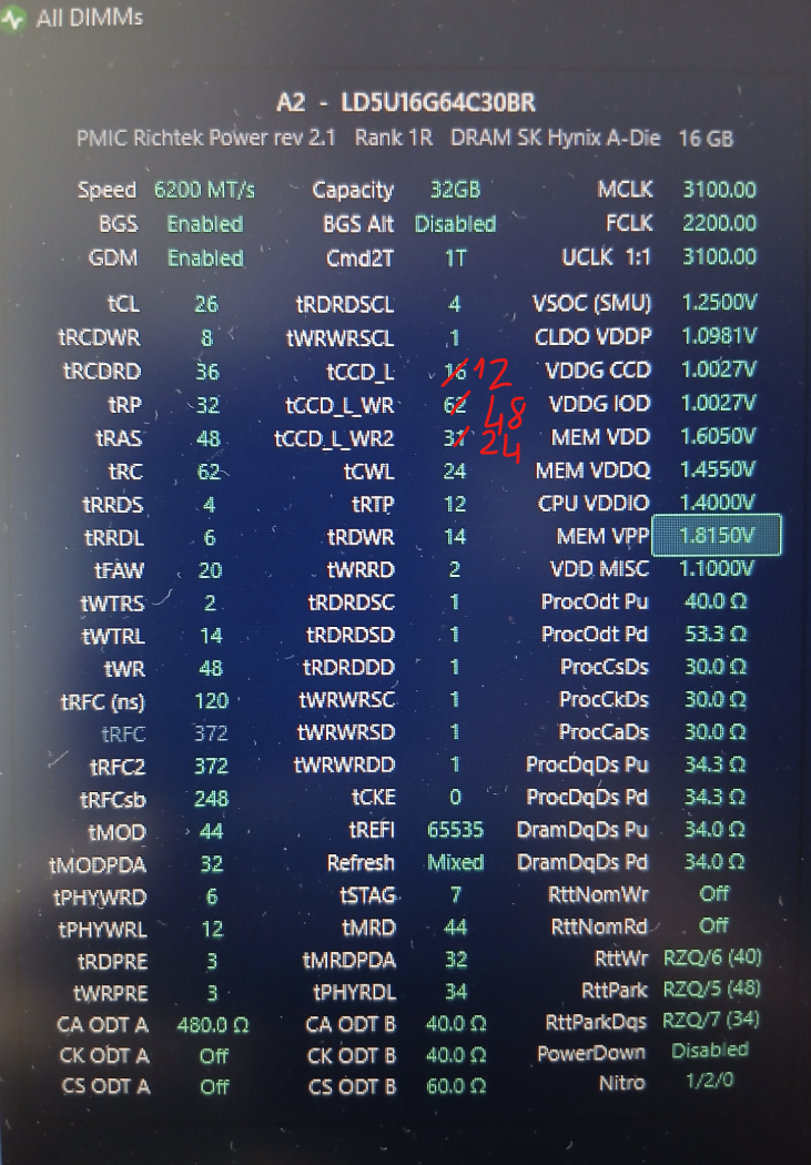

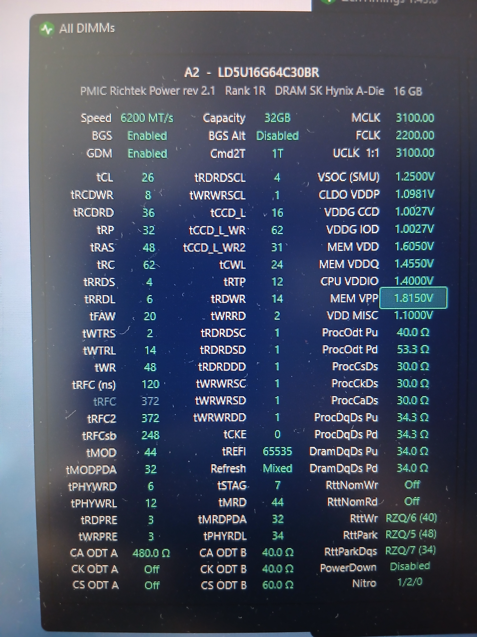

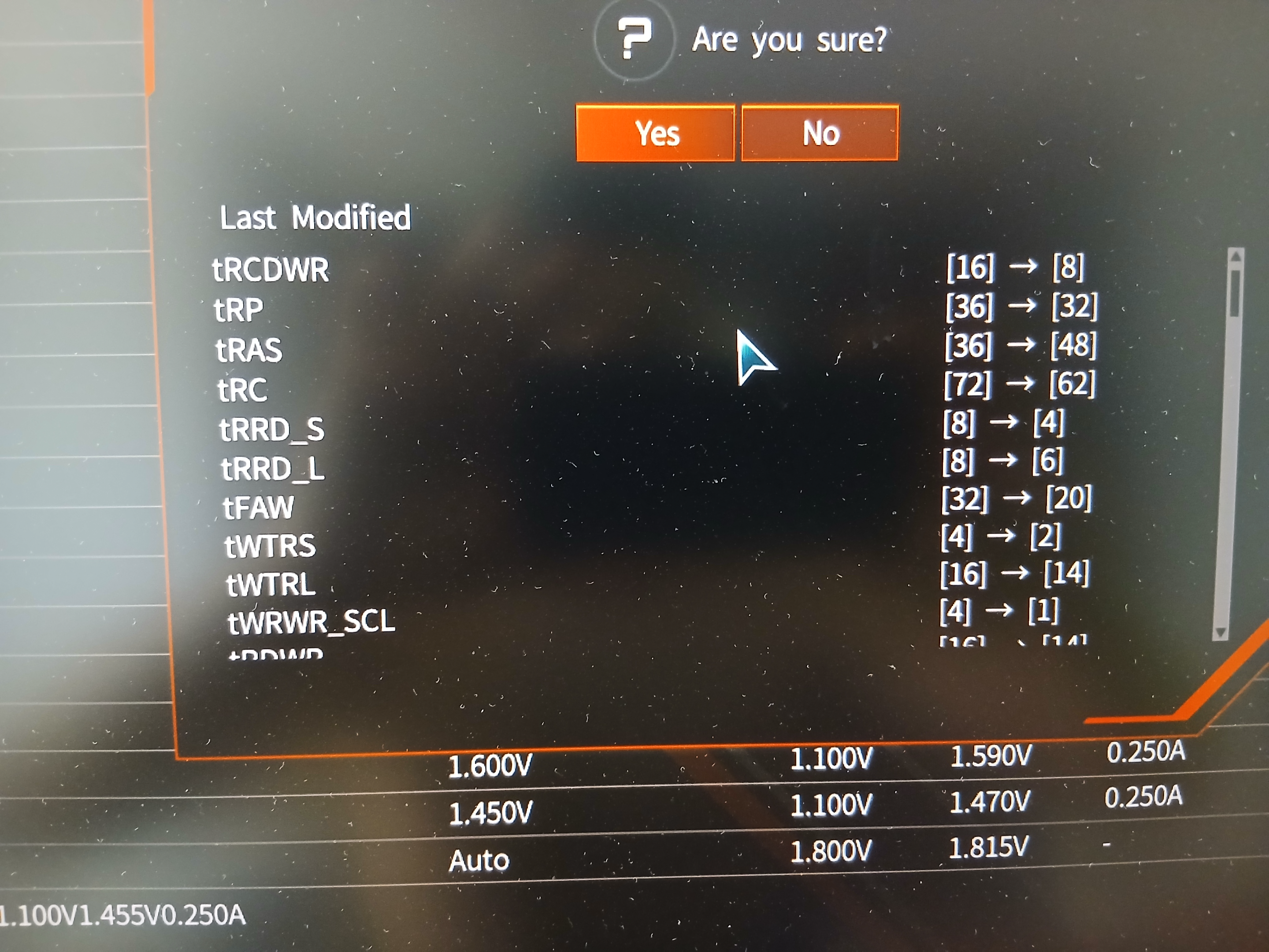

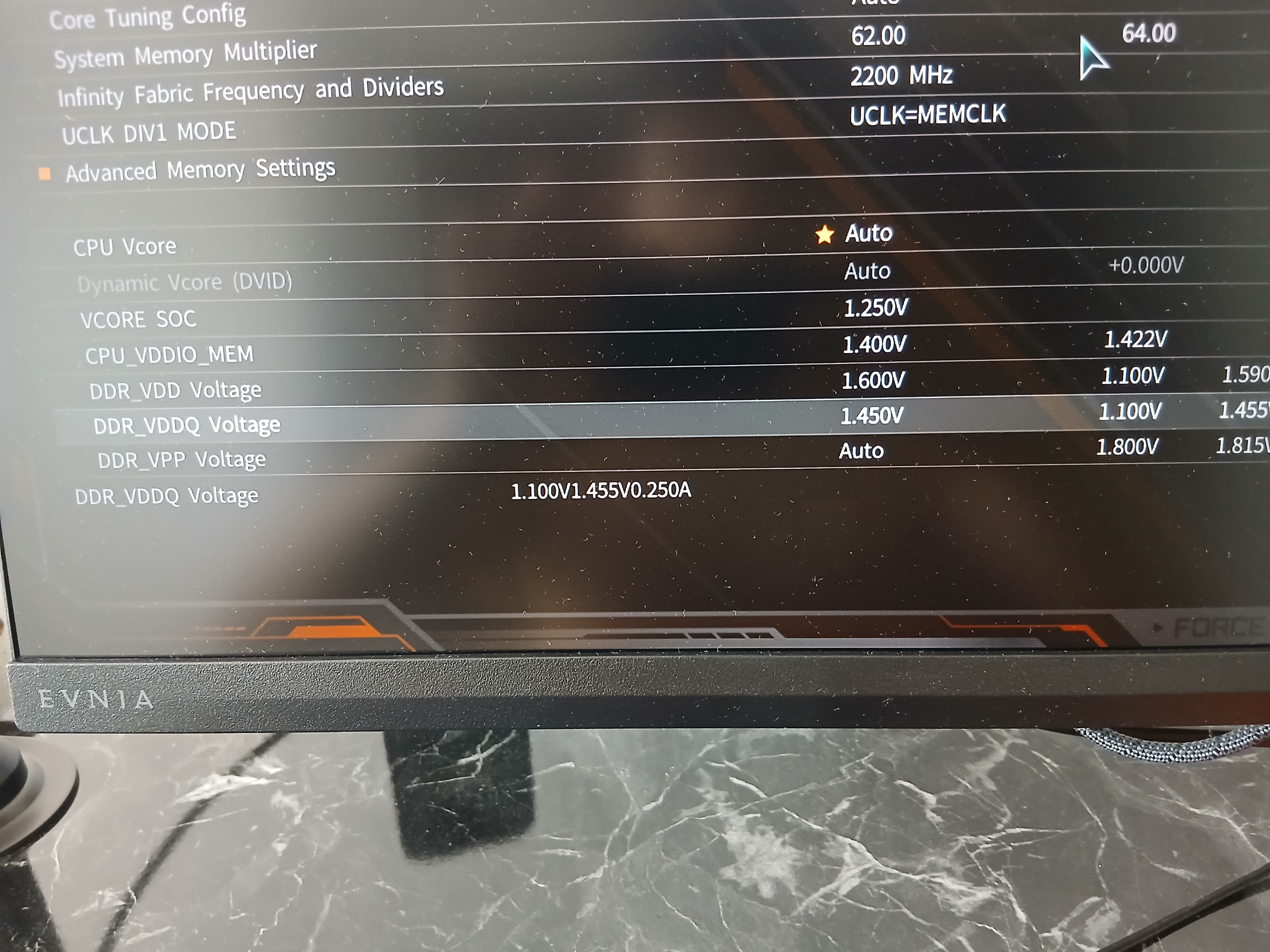

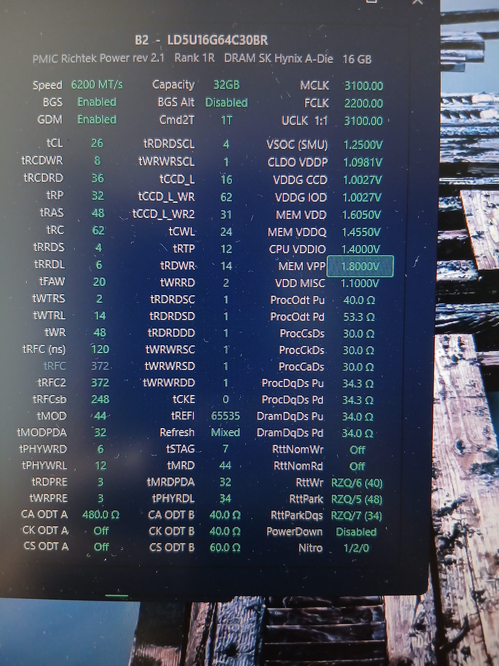

Hocam, boot ettti ve sonuçları böyle.
Timing'leri daha fazla sıkabiliyor muyuz?
Hocam, bu ayarları RTP ile test etmeme gerek var mı?

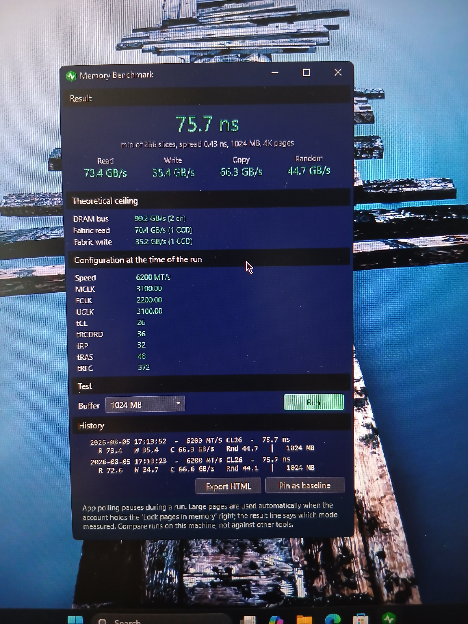

75 ns çıktı, beklediğimden yüksek ama olsun.

Daha düşük çıkması lazımdı. Ayarlar stabil mi?
AIDA yap bir de, arka plan kalabalık olabilir sende. Önce test edip stabil olduğuna emin ol baştan. @shiiw

AİDA yapınca 65 ns çıkıyor.

Bu attığınız ayarları yaptıktan sonra 3 saat teste sokuyorum RTP ile.
Hocam, verdiğiniz ayarlar BİOS'ta gözükmüyor.
Aramayı denedim ama gene gözükmüyor.
