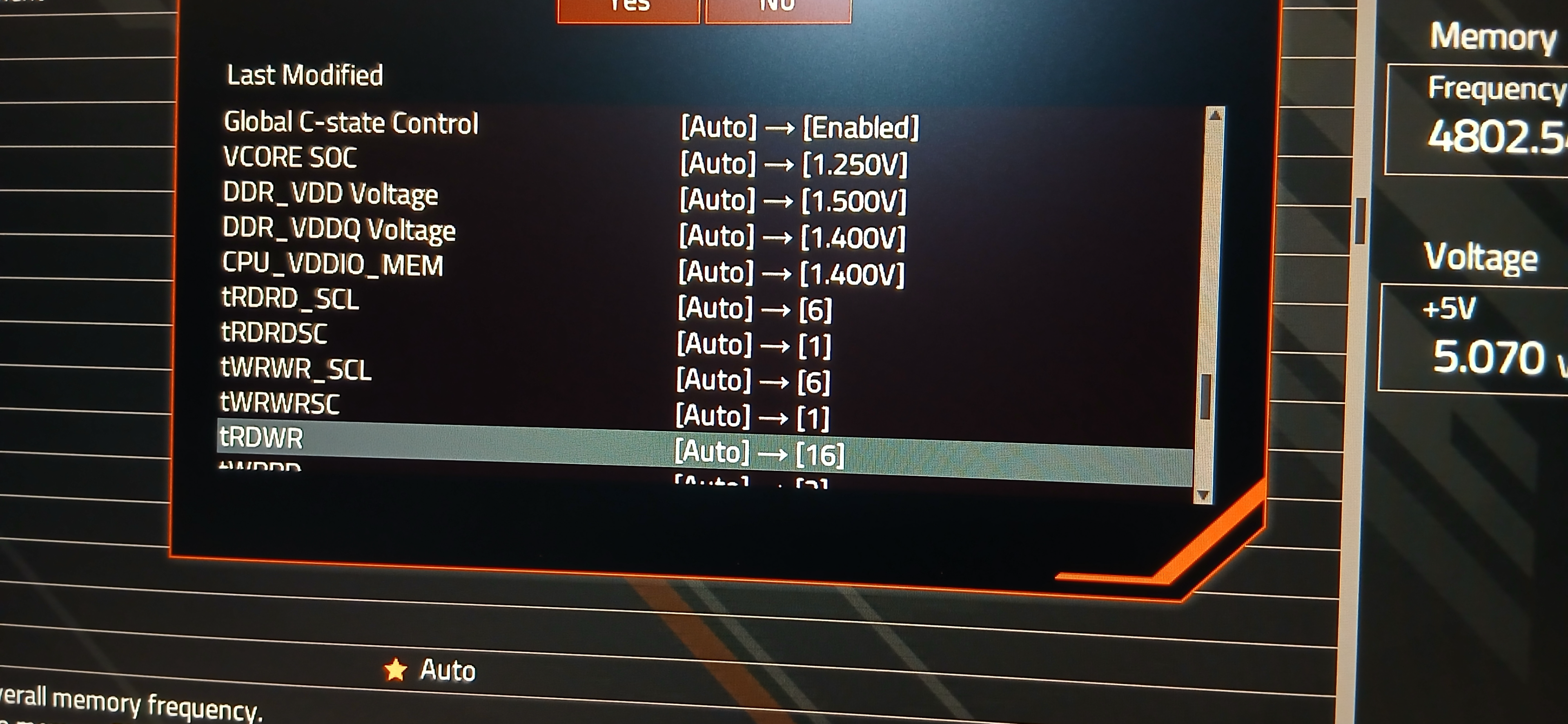

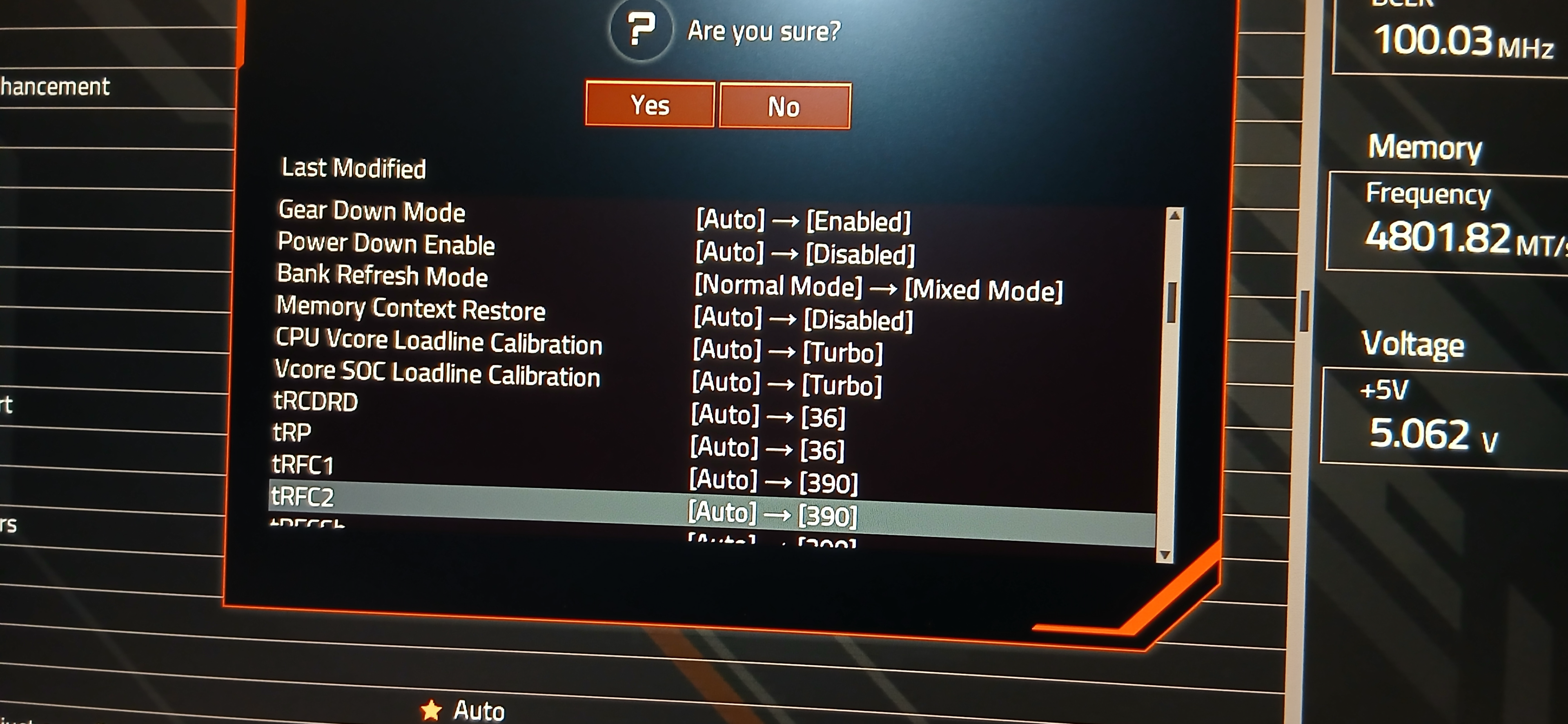

    259,8 KB · Görüntüleme: 51

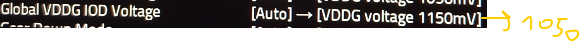

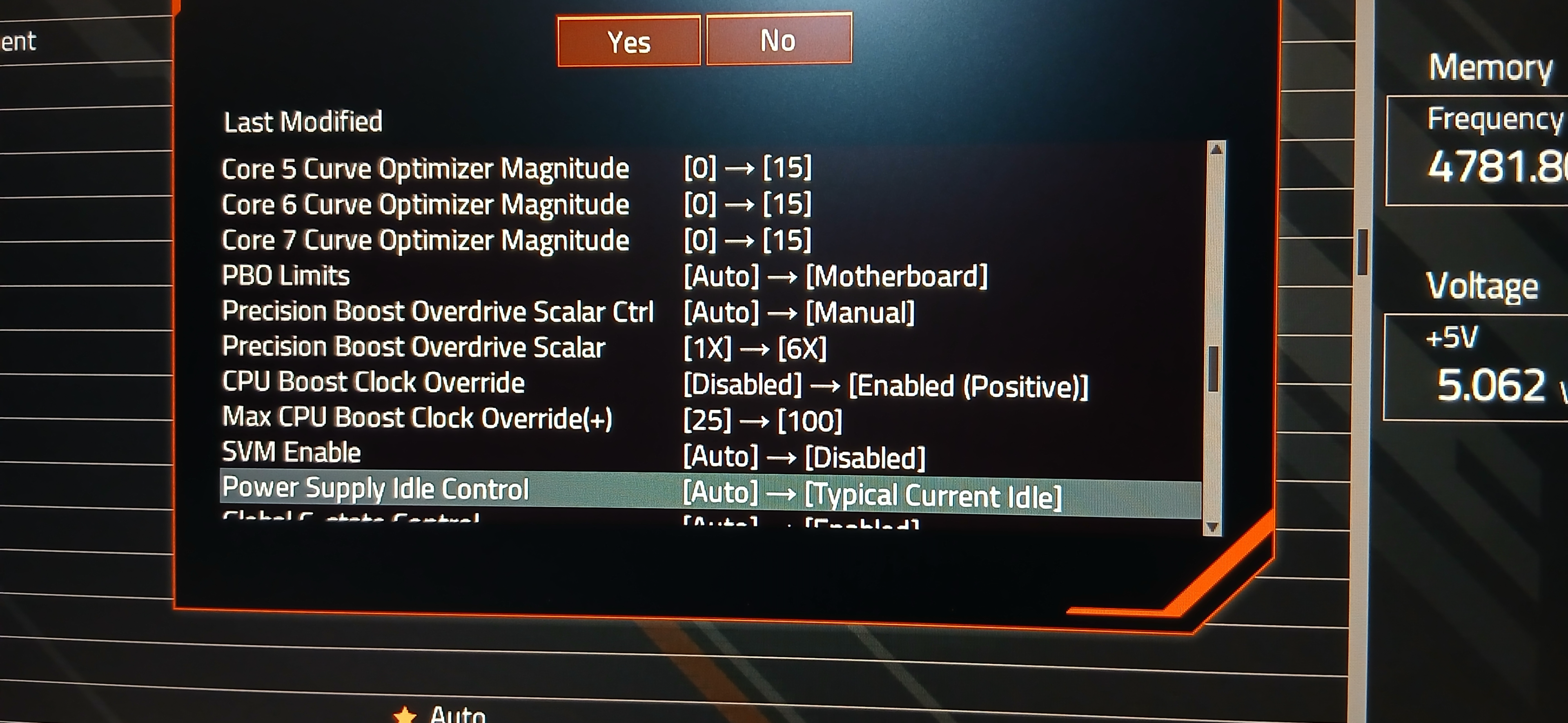

    260,8 KB · Görüntüleme: 52

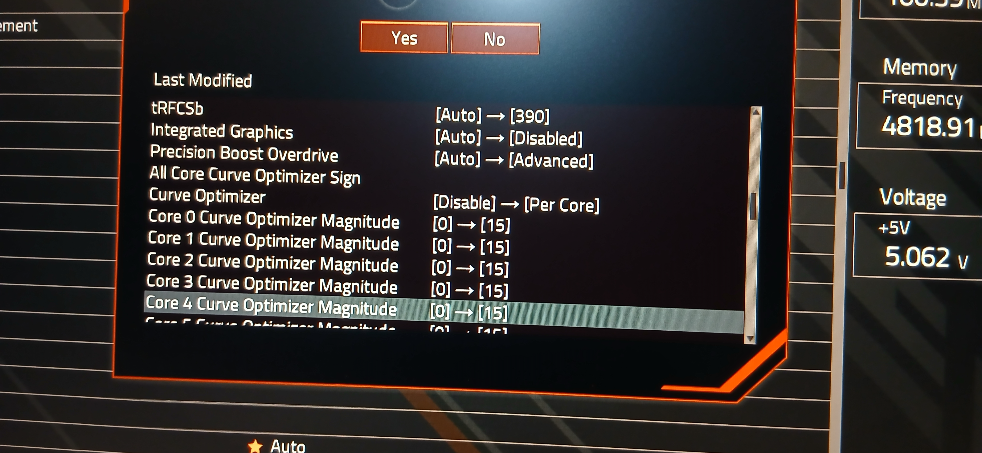

    278,8 KB · Görüntüleme: 50

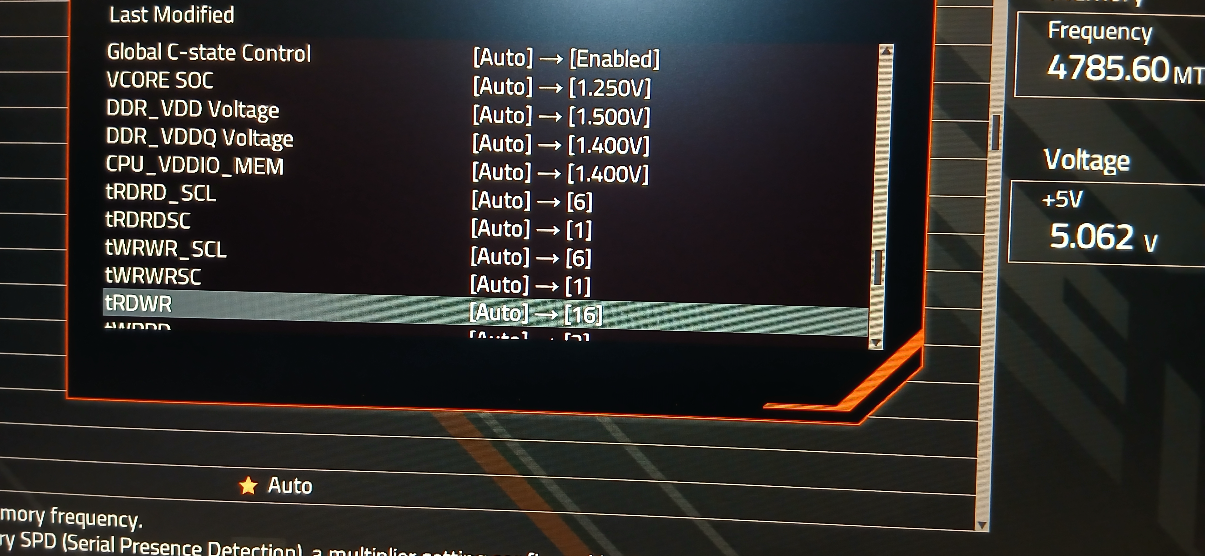

    305,7 KB · Görüntüleme: 52

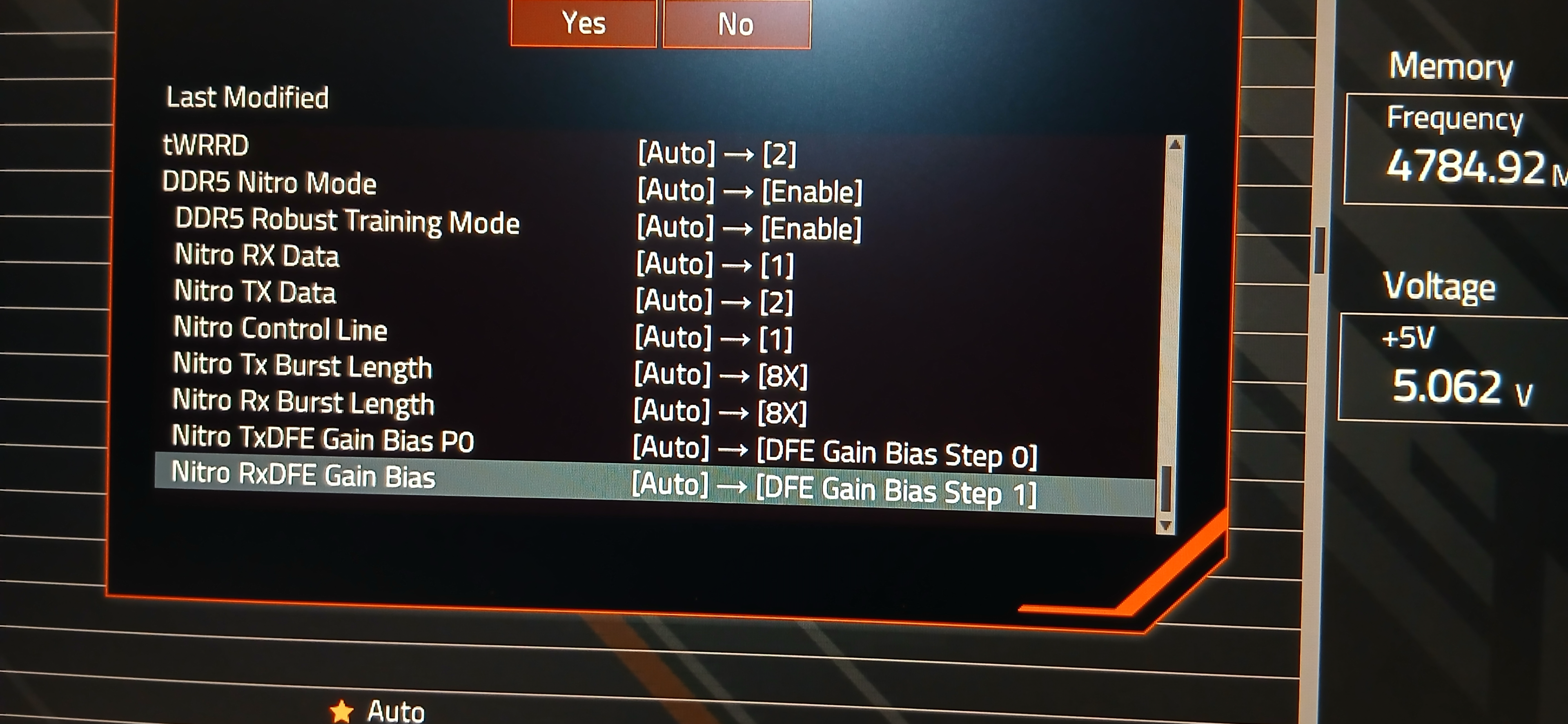

    303,1 KB · Görüntüleme: 39

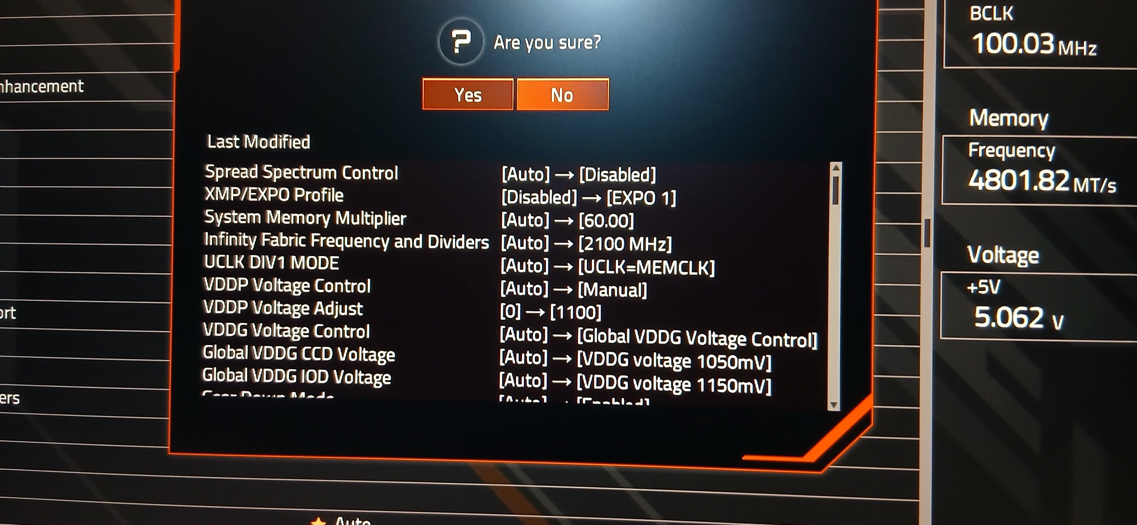

    267,8 KB · Görüntüleme: 32

Boot etmesi lazım, neden olmuyor anlamadım. VDDP 1100 yerine 1050 dene istersen. Çip 1.1 VDDP açamıyor olabilir. CL30 girdin mi, Auto bırakma hiçbir değeri.
Sanırım bazı değerleri Auto bıraktığın için özet ekranında görünmüyor.
Hangi değerler hocam yapayim. Hepsini yaptım ben.
Boot edeyim mi?
CL30 görünmüyor mesela attığın görselde. Ya da ben körüm. VDDP 1050 bırak 1100 yerine bir de. Öyle dene bu sefer. VDDG zaten 1050 kalsın.
CL28 yerine CL30 yaz, öyle Boot etmeyi dene.
6000 CL28-30 çok fark etmez, CL30 kafi.
Hocam boot ettim.
Hocam sıkıntı yok. 4800 gine maalesef.
Sağlık olsun hocam diyelim. EXPO 1 alıp devam edeyim en iyisi. EXPO gibi kolay ayarlar var mı?
