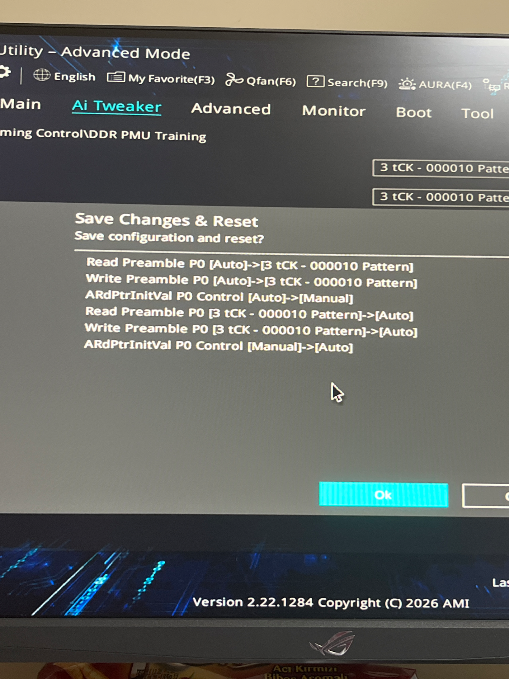

PMU training menüsünde yer alıyor... ARd ayarını manuel seçip 0 girmelisin. Bir de Preamble diye aratıp 3 tCK olarak değiştir Read-Write.
tREFI, Refresh Interval 50.000 bırak. İkisi eş değer...

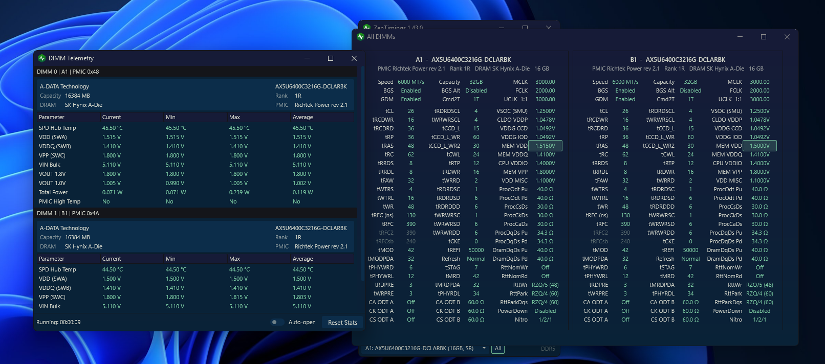

AMD OC tarafından mı değiştireyim, AI Tweaker'dan mı? Yine ikişer tane çıkıyor.

Stabilse yok... FCLK 2167 MHz denenebilir. PBO ve FCLK için VT3 testi lazım.
O zaman ilk OCCT testi yapayım, sonra FCLK 2167 yapıp VT3 yaparım 2 saat.
1.50 V olduğu için kaç dereceye kadar normal diyebiliriz hocam?
Test sırasında fan falan tutayım mı?

Bu ayarları da yaptım demin.
Sıcaklık kaynaklı sorun yok, kafana göre takılabilirsin... Fan üfletirsen tREFI 65.535 yapılabilir, üfletmezsen 50K kalsın, fark az.
Sıcaklık kaynaklı sorun yok, kafana göre takılabilirsin... Fan üfletirsen trefı 65.535 yapılabilir, üfletmezsen 50k kalsın, fark az.

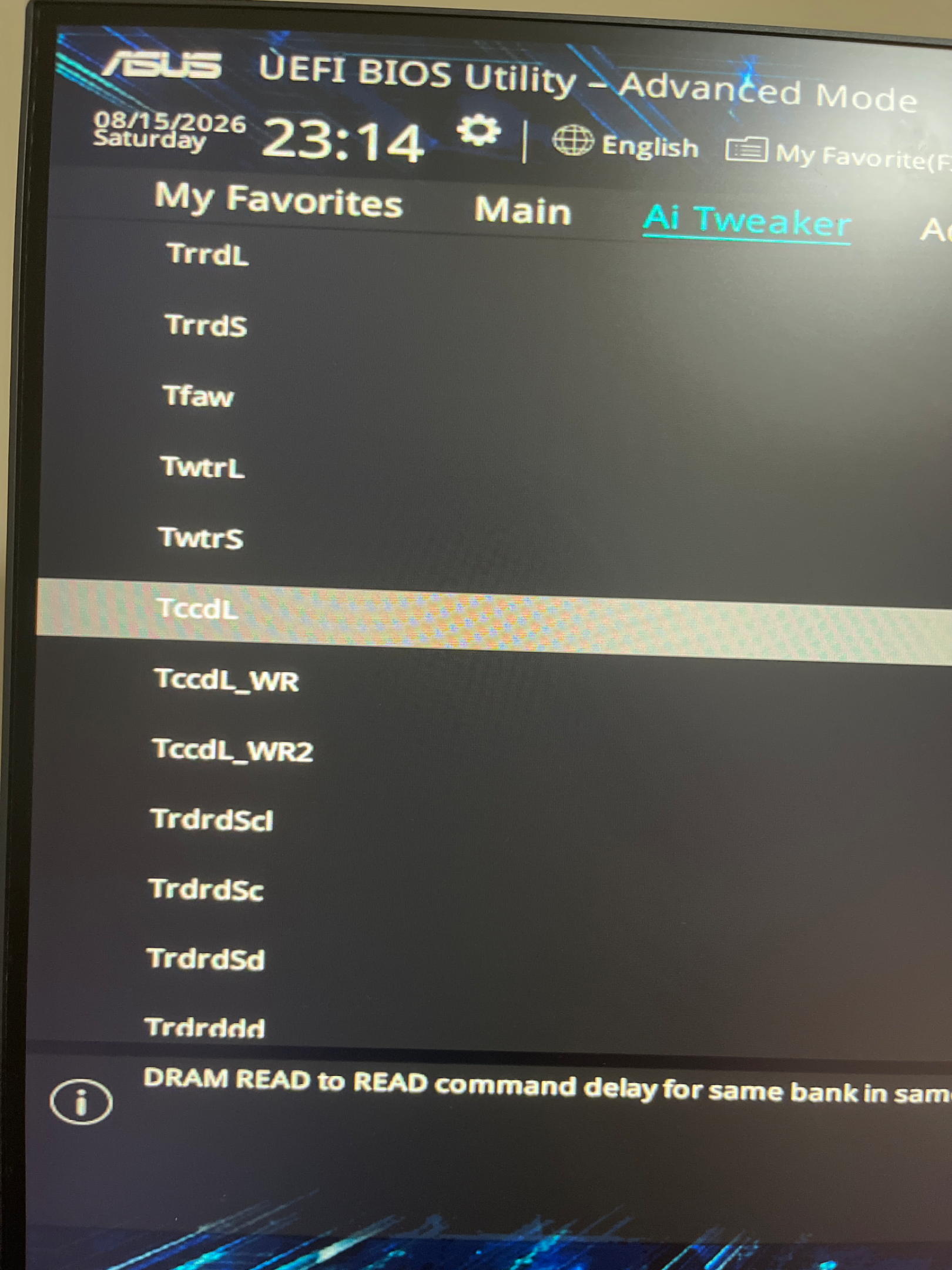

Önce test edip stabiliteden emin olacaksın. TCDL'leri 12-48-24 yap. DRAM Voltage 1.55 değiştir, VDDQ ve VDDIO 1.4 kalabilir.
@shiiw Burayı da bir test ederseniz güzel olur... 2. elden RAM olayına ben çok yanaşmıyorum, satan hayrına satmıyor genelde.
Şu üçü değil mi hocam? Dediğiniz otodan sırayla dediğinizi yapıyorum.
