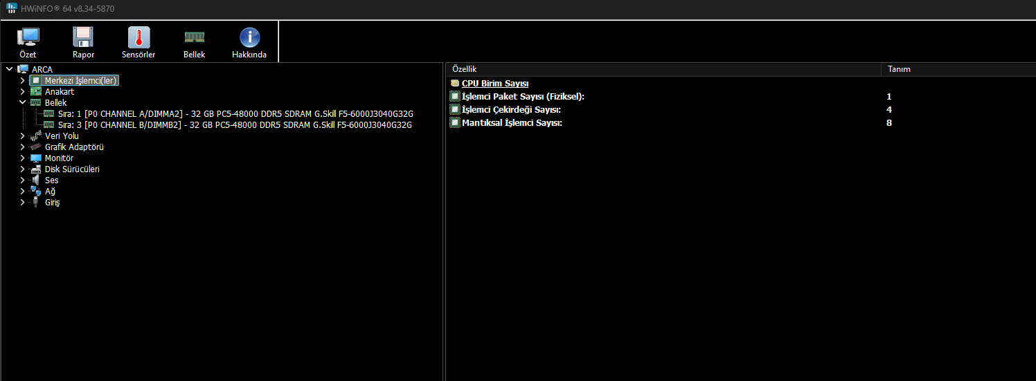

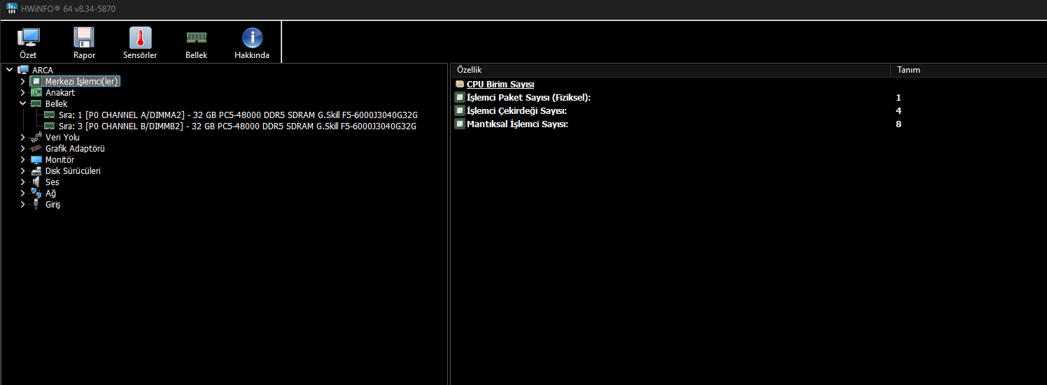

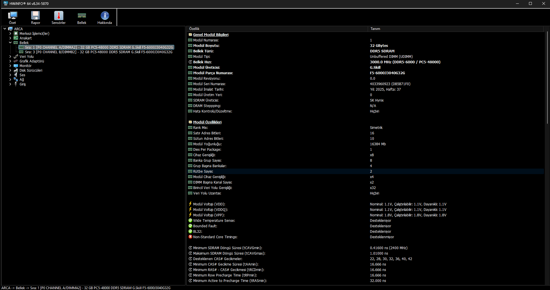

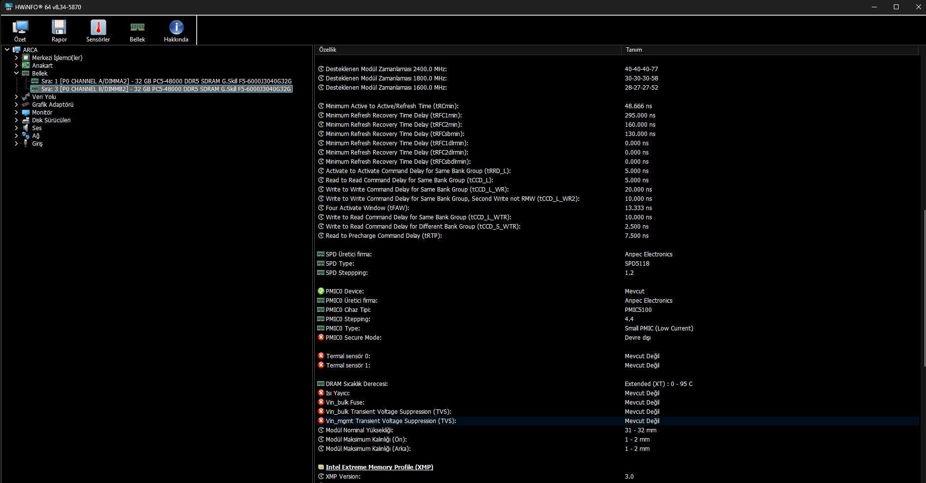

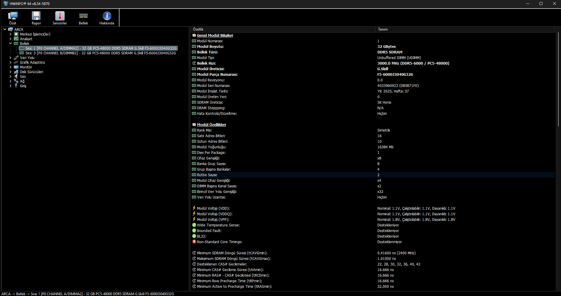

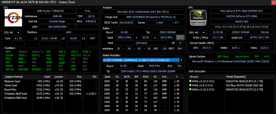

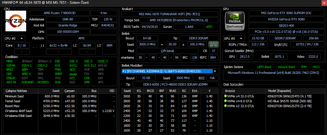

HWiNFO'dan dediğiniz gibi baktım durumlar böyle hocam:

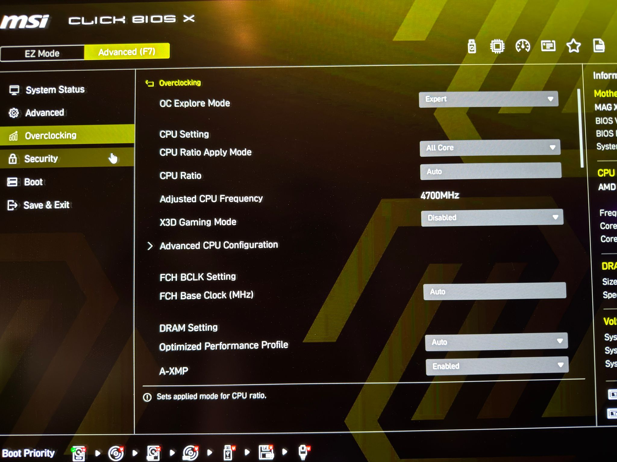

BIOS’ta Game Boost off ve X3D Gaming seçeneği de disabled şu an.
Bir de işlemci tarafını sorayım, o da kafama takıldı. İşlemci çekirdeği sayısı 8, mantıksal 16 olması gerekmiyor mu? Neden yarı yarıya? Bu Core Parking olayı mı bu? Bir de yapmam gereken optimizasyonlar neler BIOS’tan? Gerçekten bayağı yoruldum bu bilgisayardan. :)
Eki Görüntüle 212909

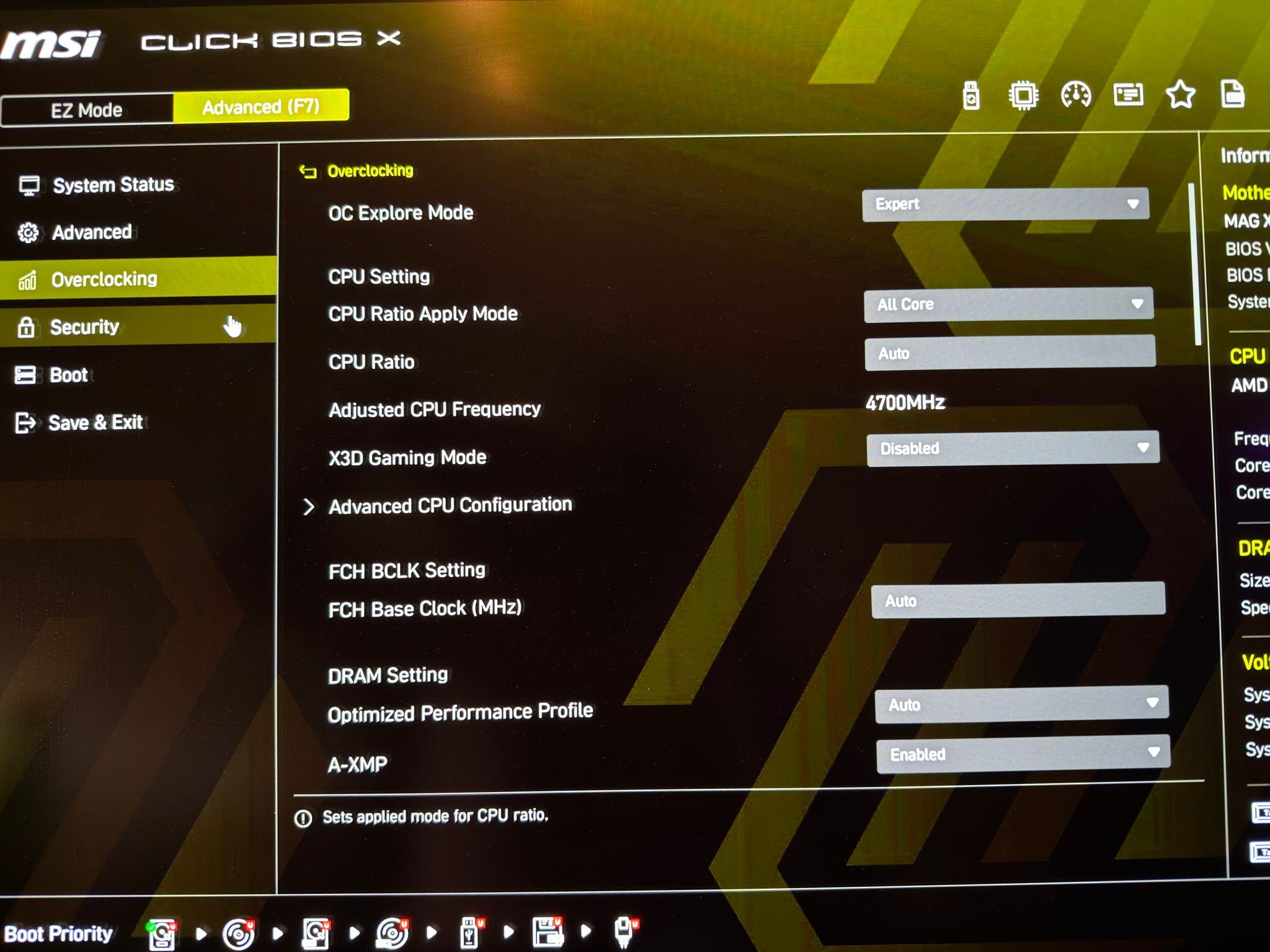

BIOS'tan X3D Game Mode açık; bu durumda 8 mantıksal işlemciniz kapanıyor, o ayarı kapatın. 9800X3D modelinde tek CCD bulunduğu için Core Parking ve X3D Game Mode açmaya gerek yok. O özellikler 2 CCD'li işlemciler için geçerli.
BIOS’ta “Game Boost” off ve X3D Gaming seçeneği de disabled şu an hocam, ama böyle gözüküyor işte.

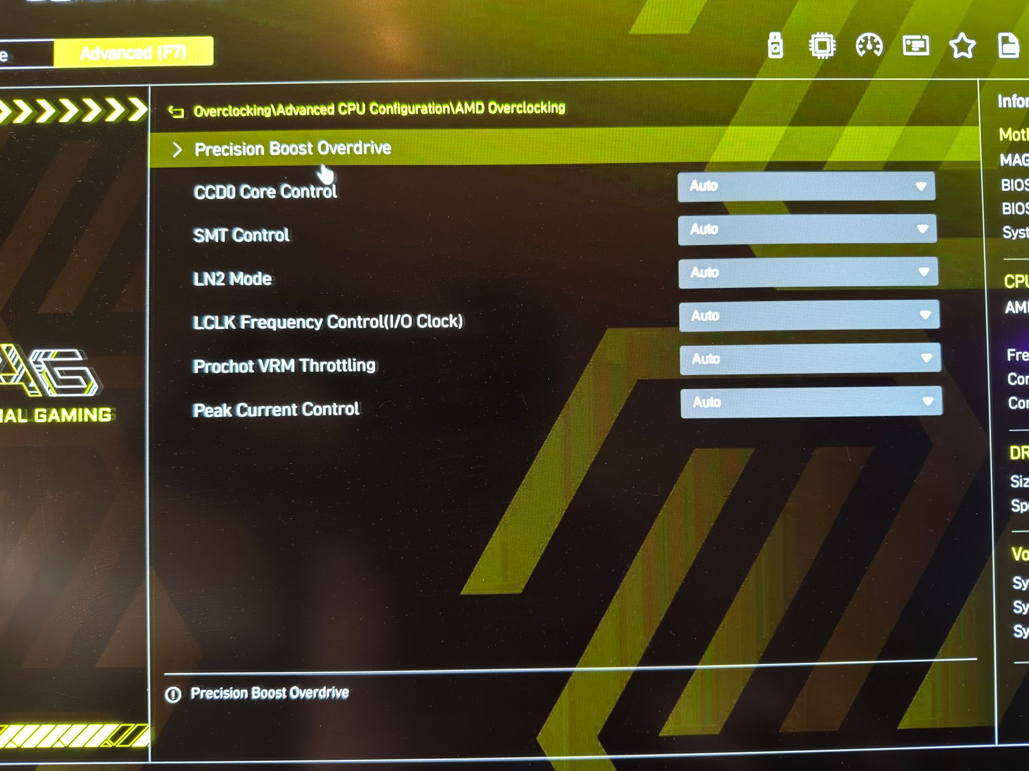

Game Boost solda üstteki AI gibi, o kapalı olacak. X3D Game Mode kapalıysa yapmaması lazım. Core Performance Boost açık mı bir de?
Hemen bakıyorum ona da. Auto ve disabled seçeneği var. Auto seçiliydi. Disabled yaptım, yine aynı gözüküyor; 4’e 8. Tekrar Auto’ya çekeyim.
BIOS'ta “game boost” off ve X3D Gaming seçeneği de disabled şu an hocam ama böyle gözüküyor işte.

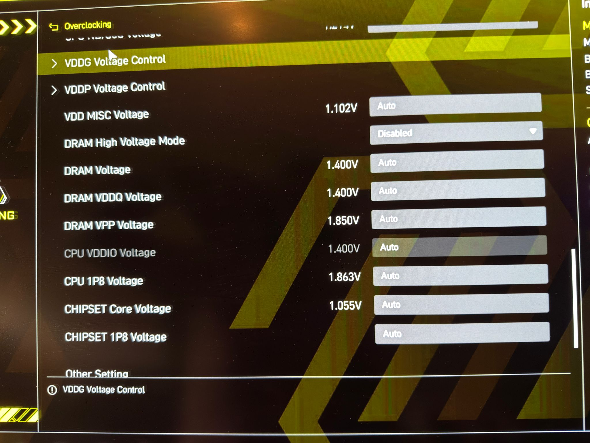

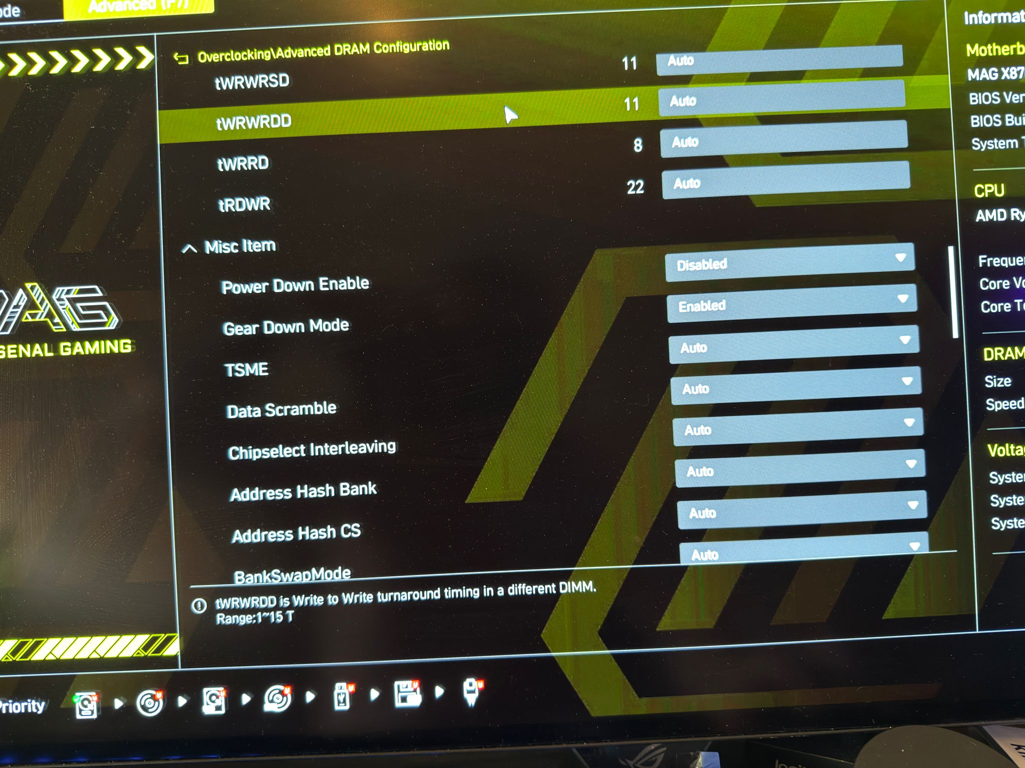

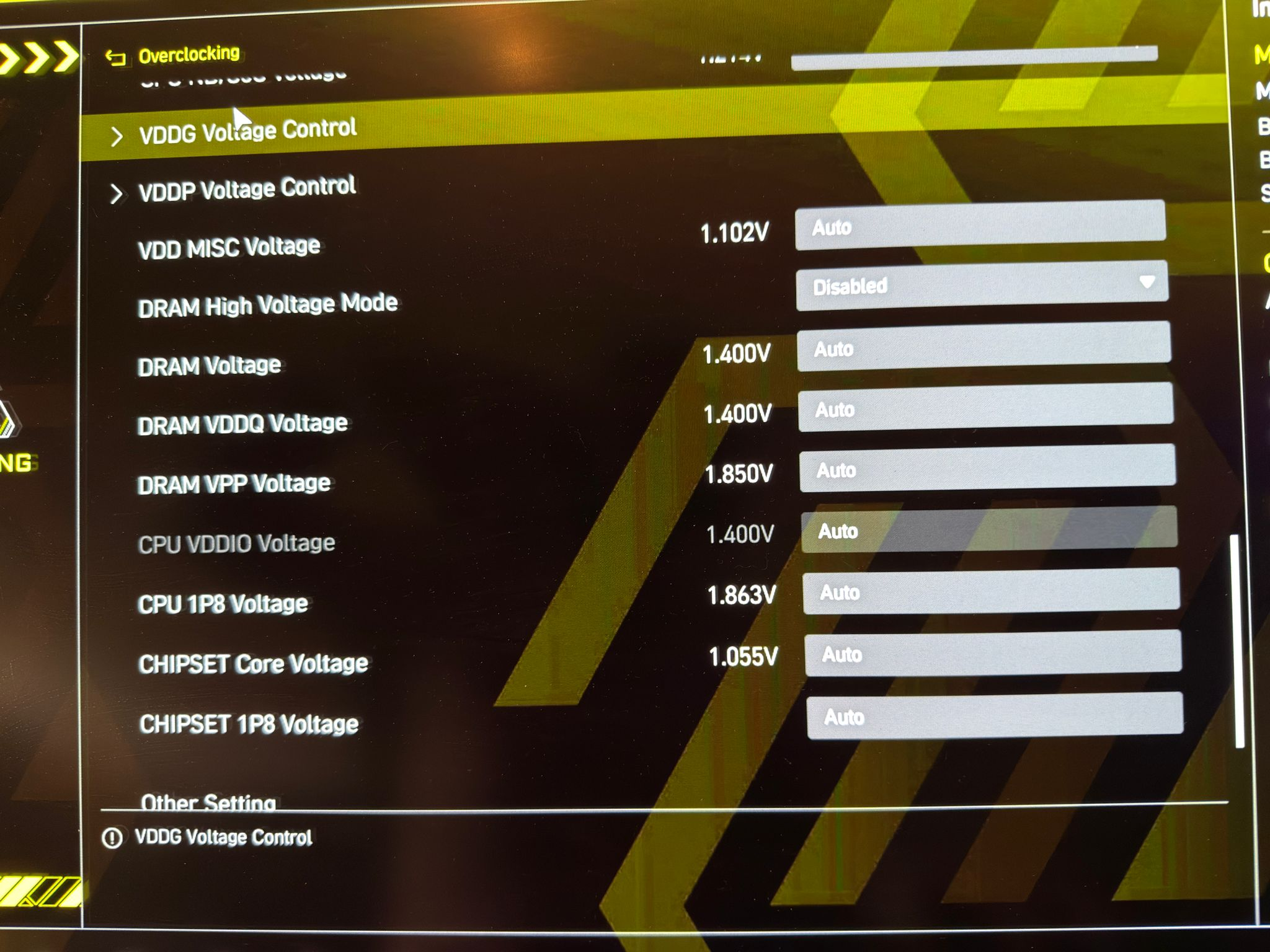

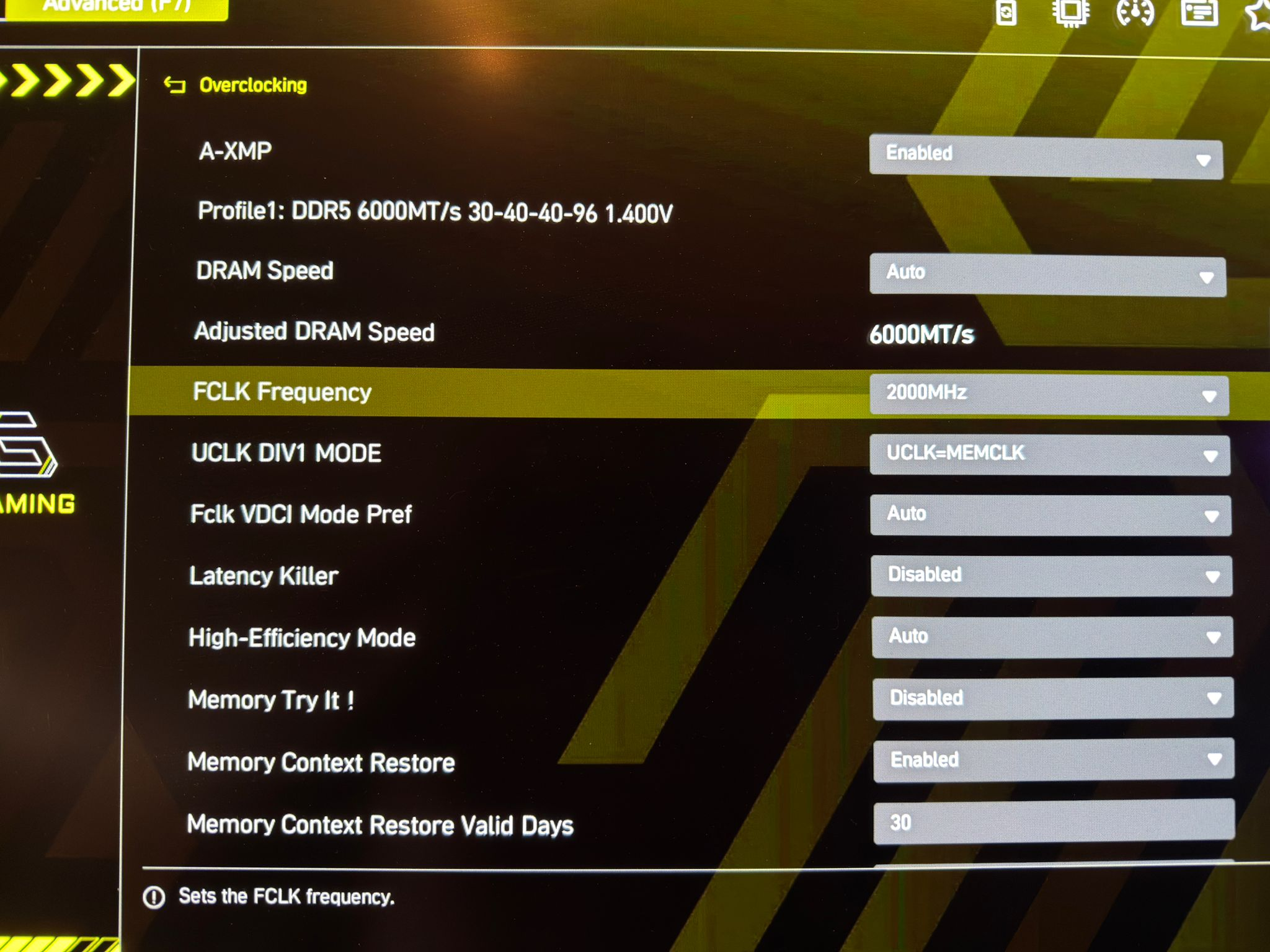

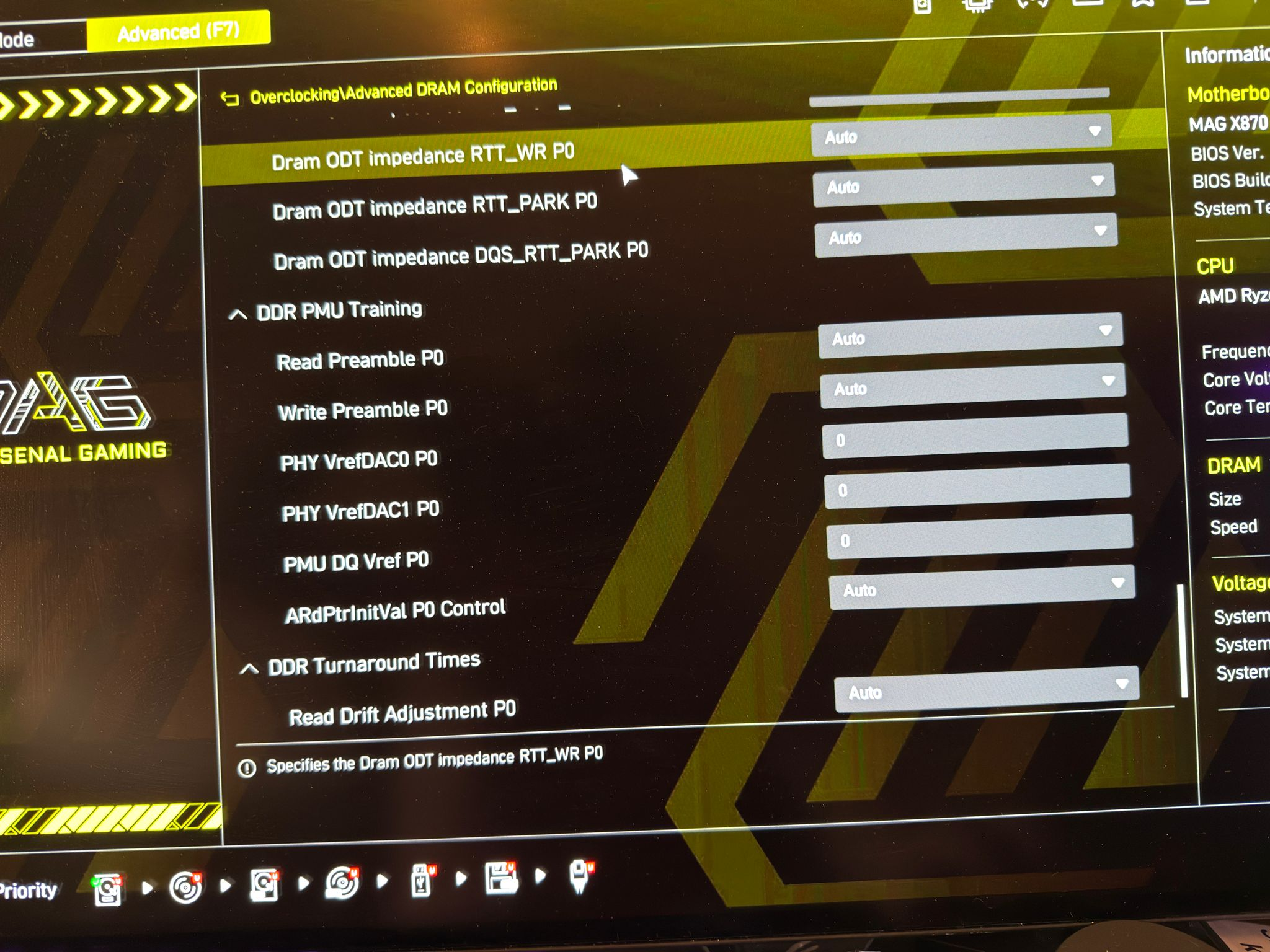

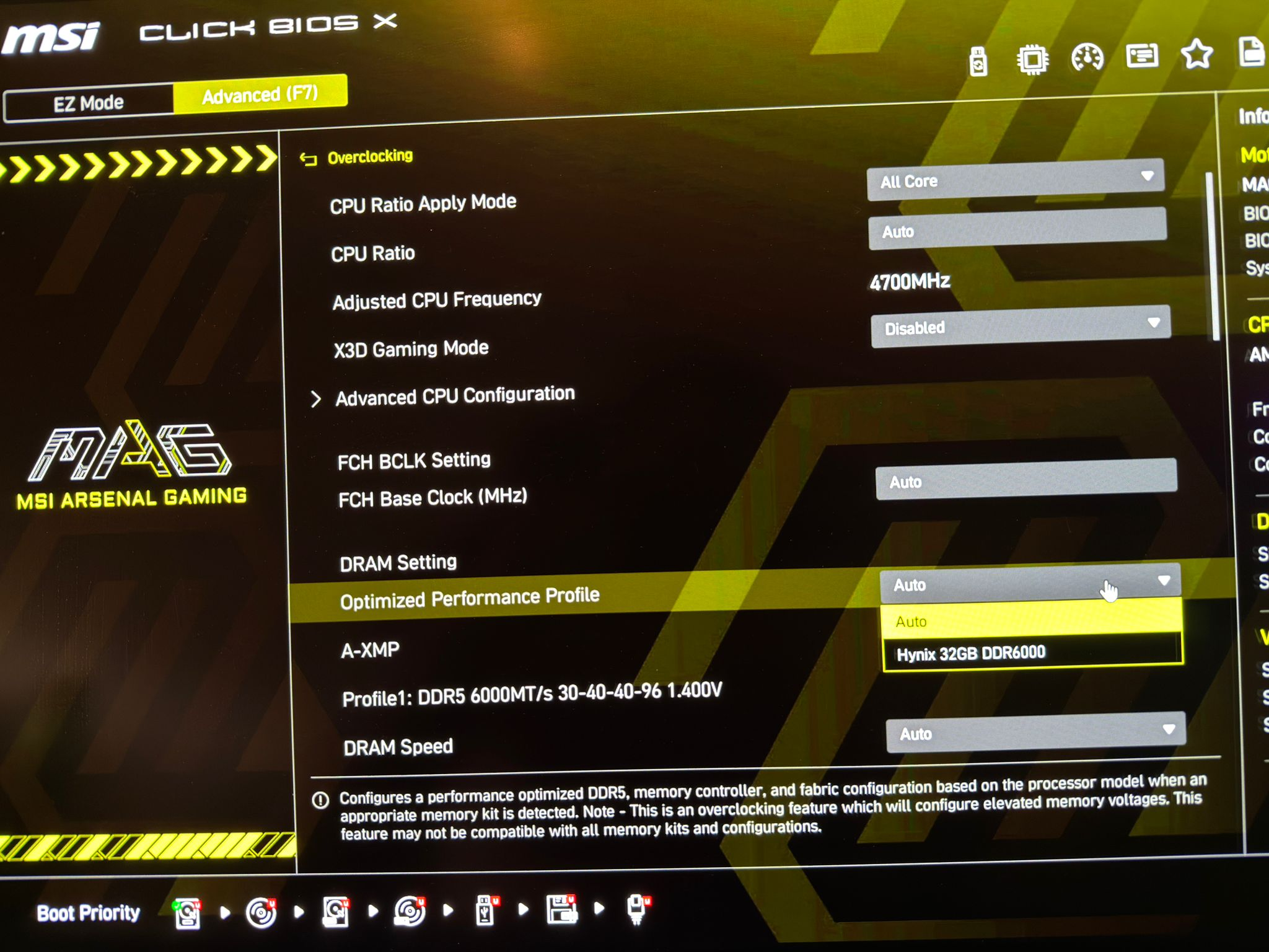

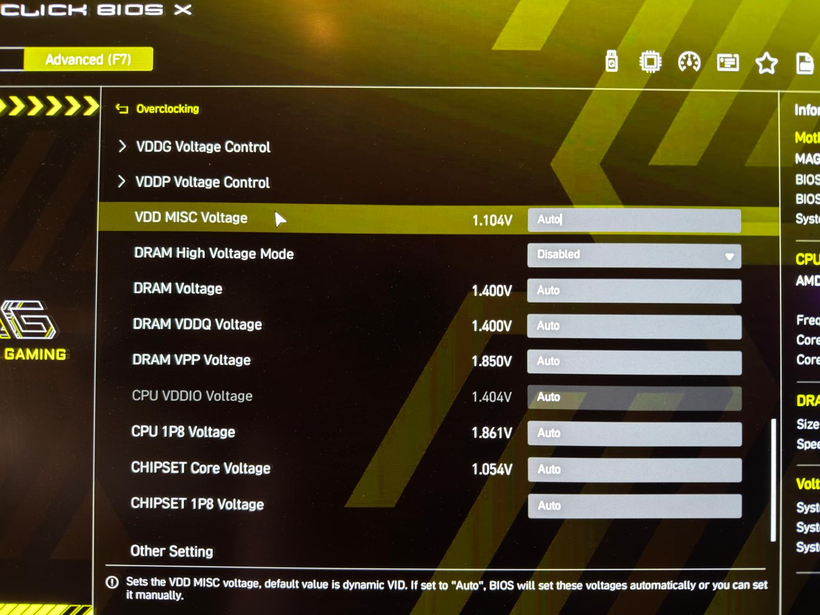

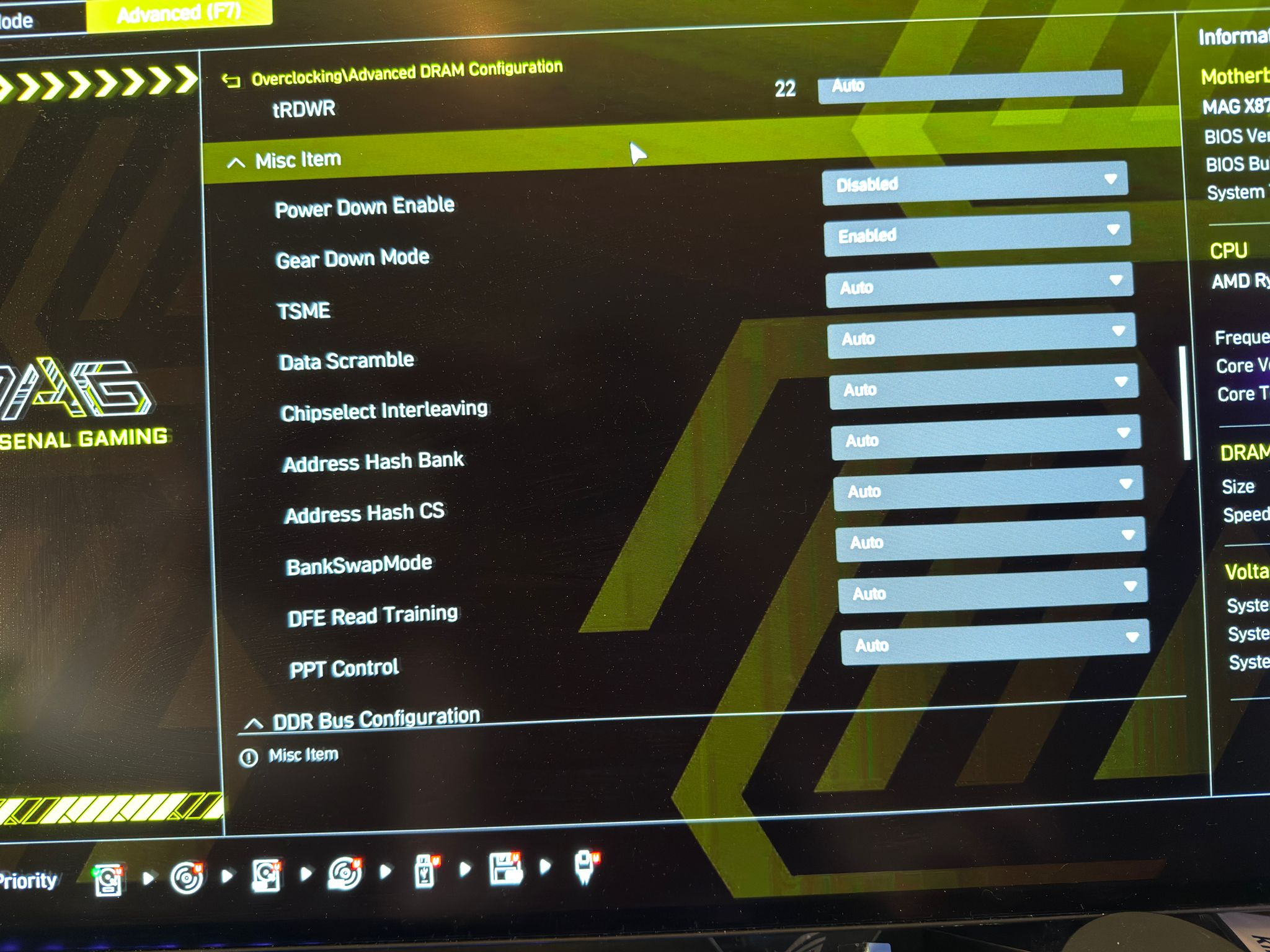

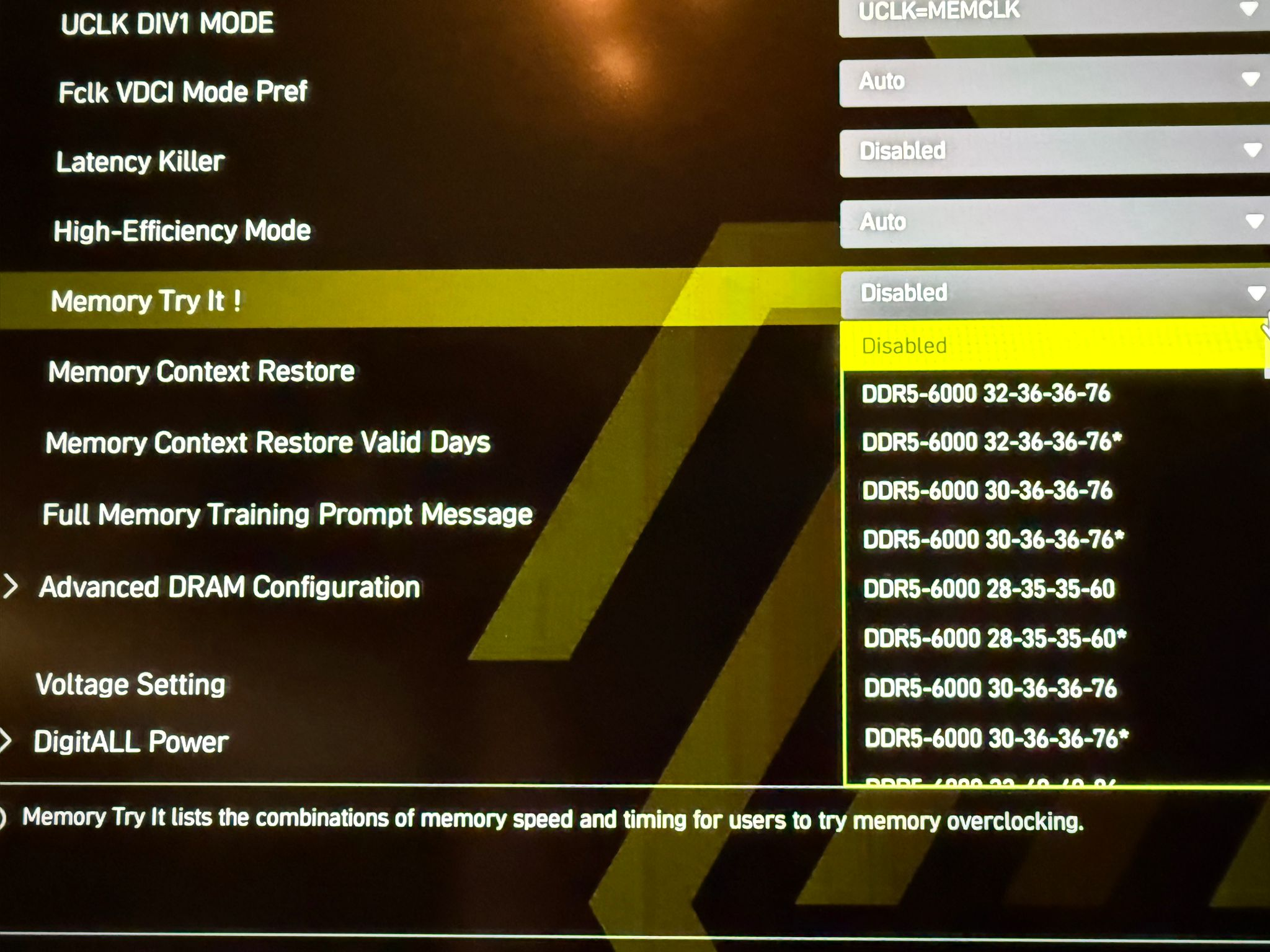

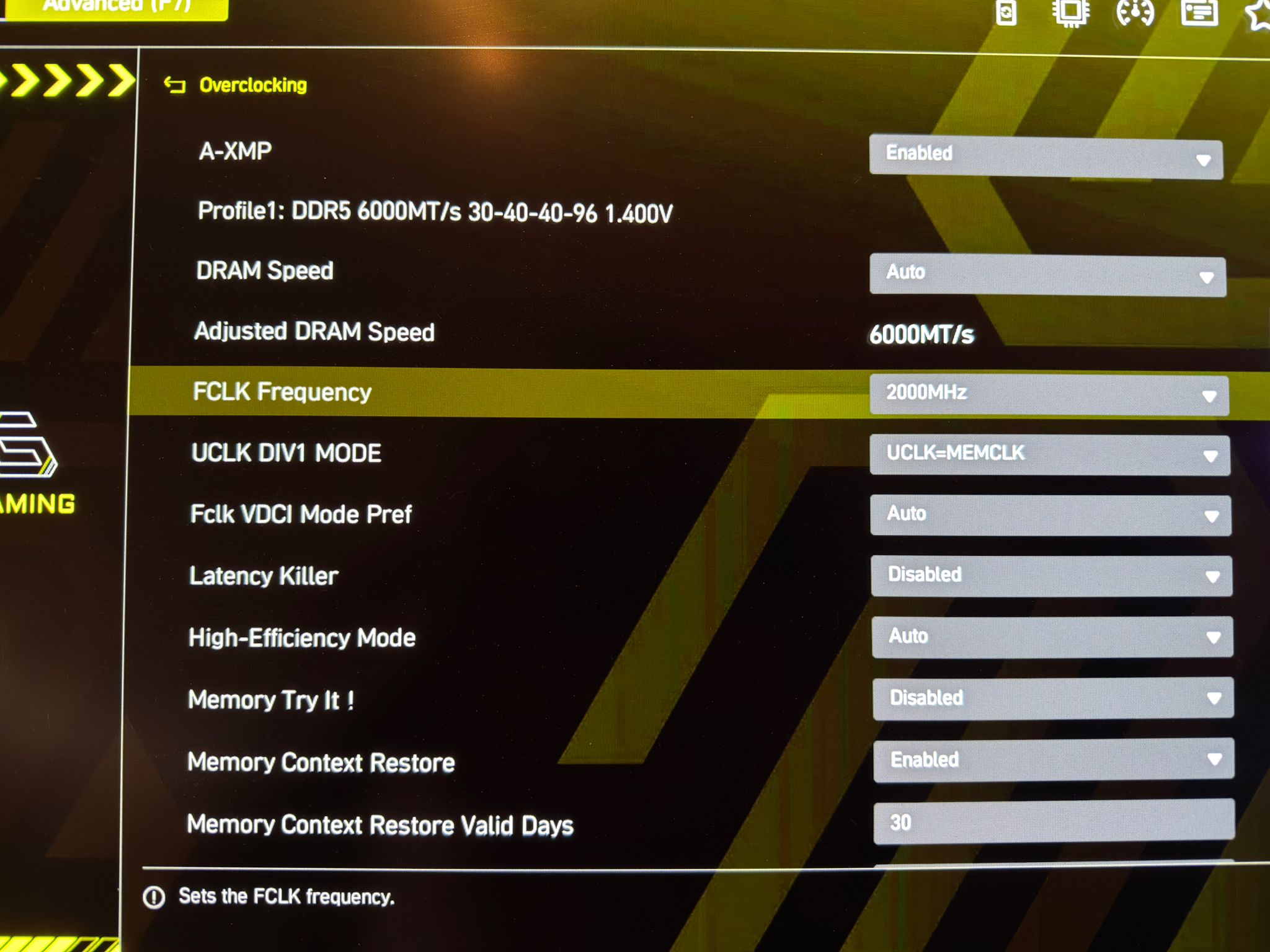

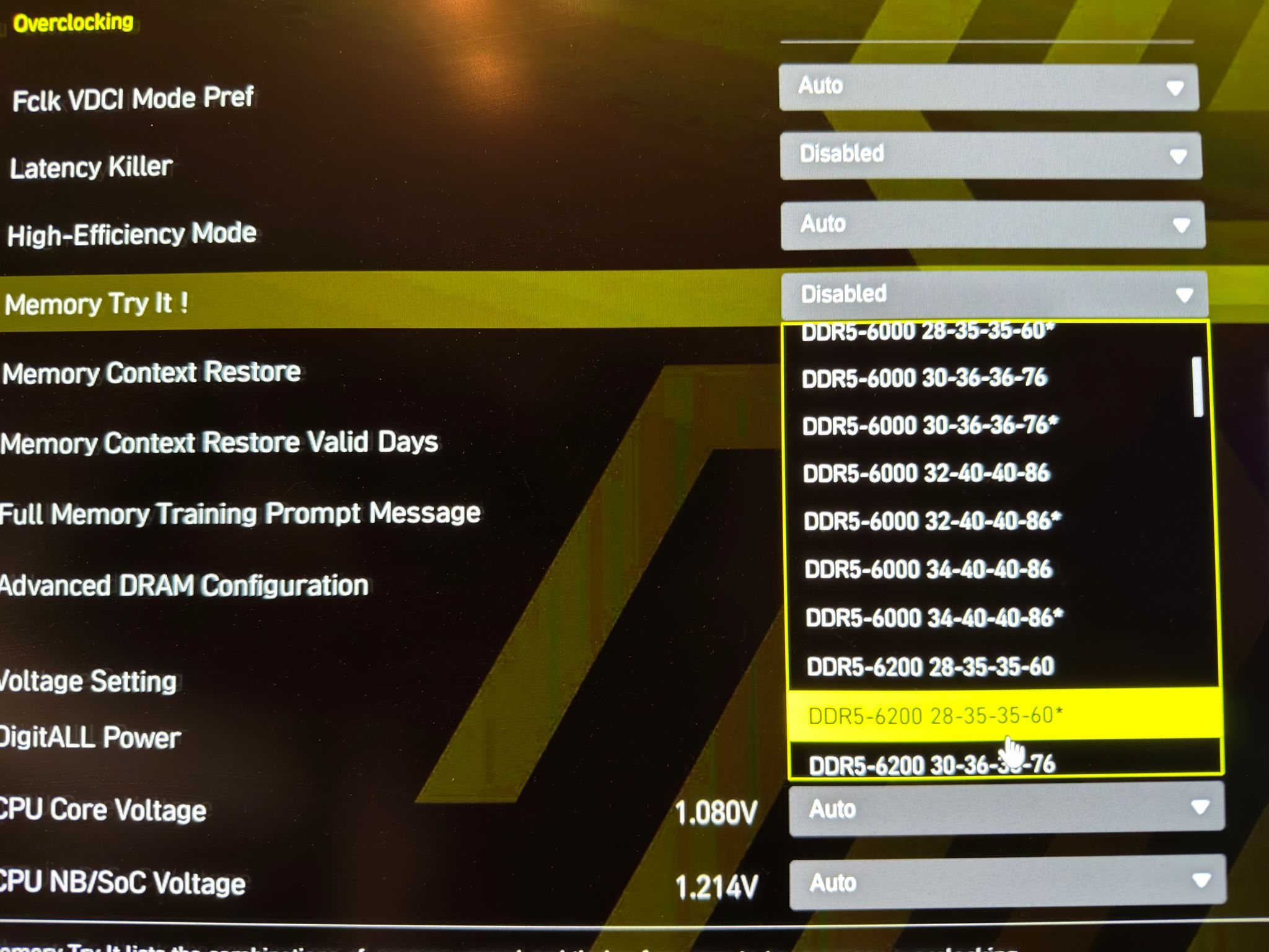

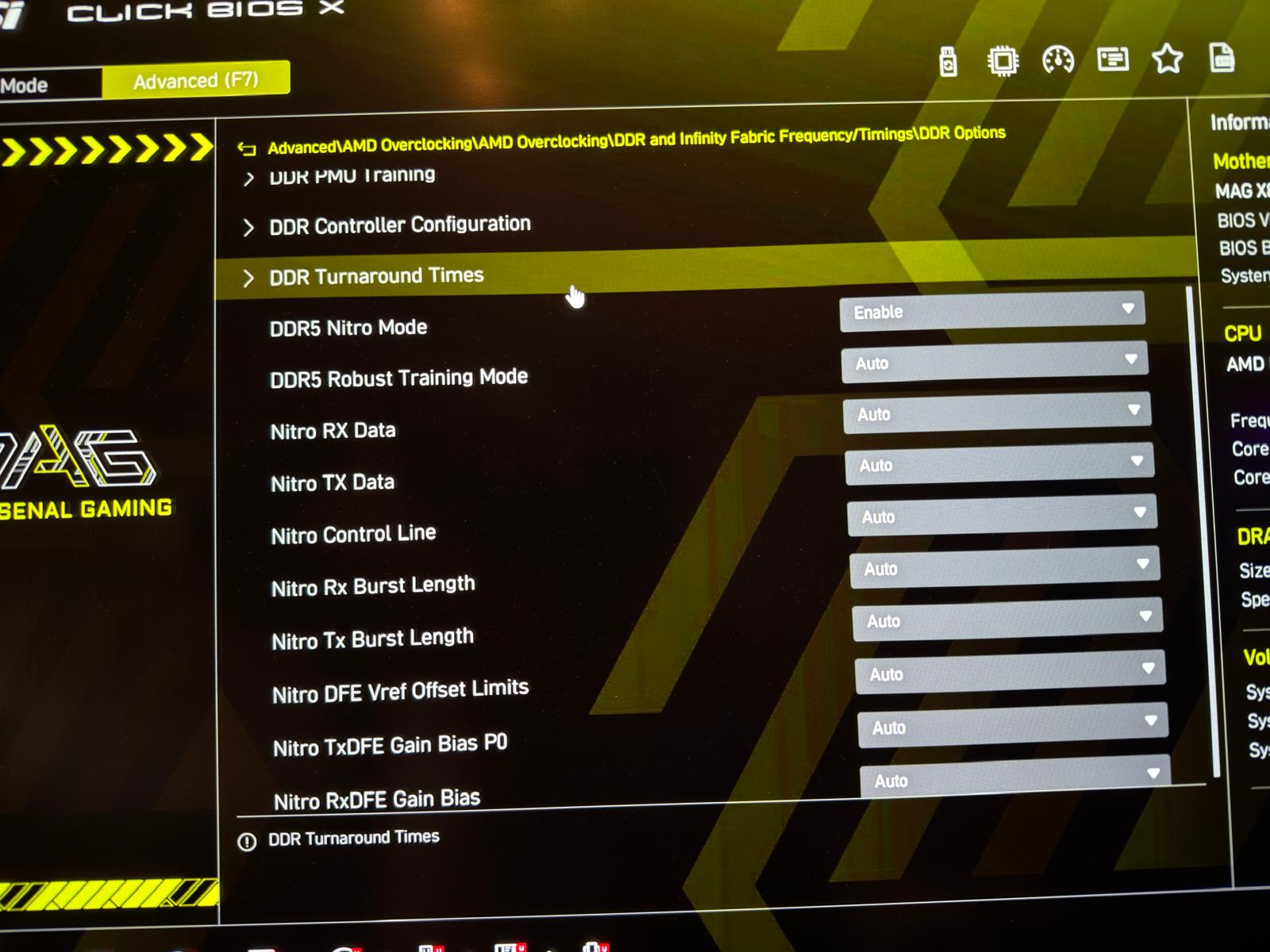

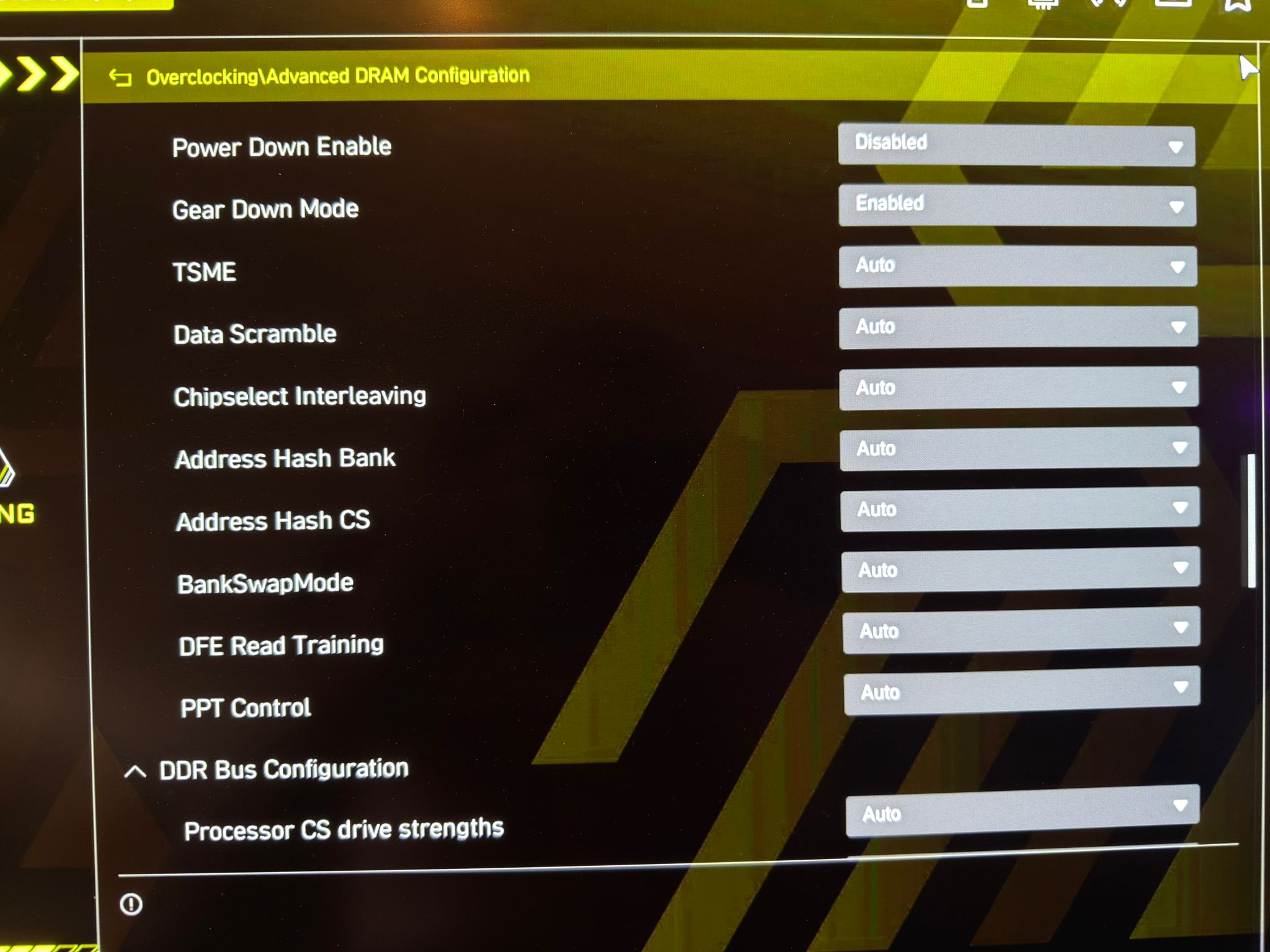

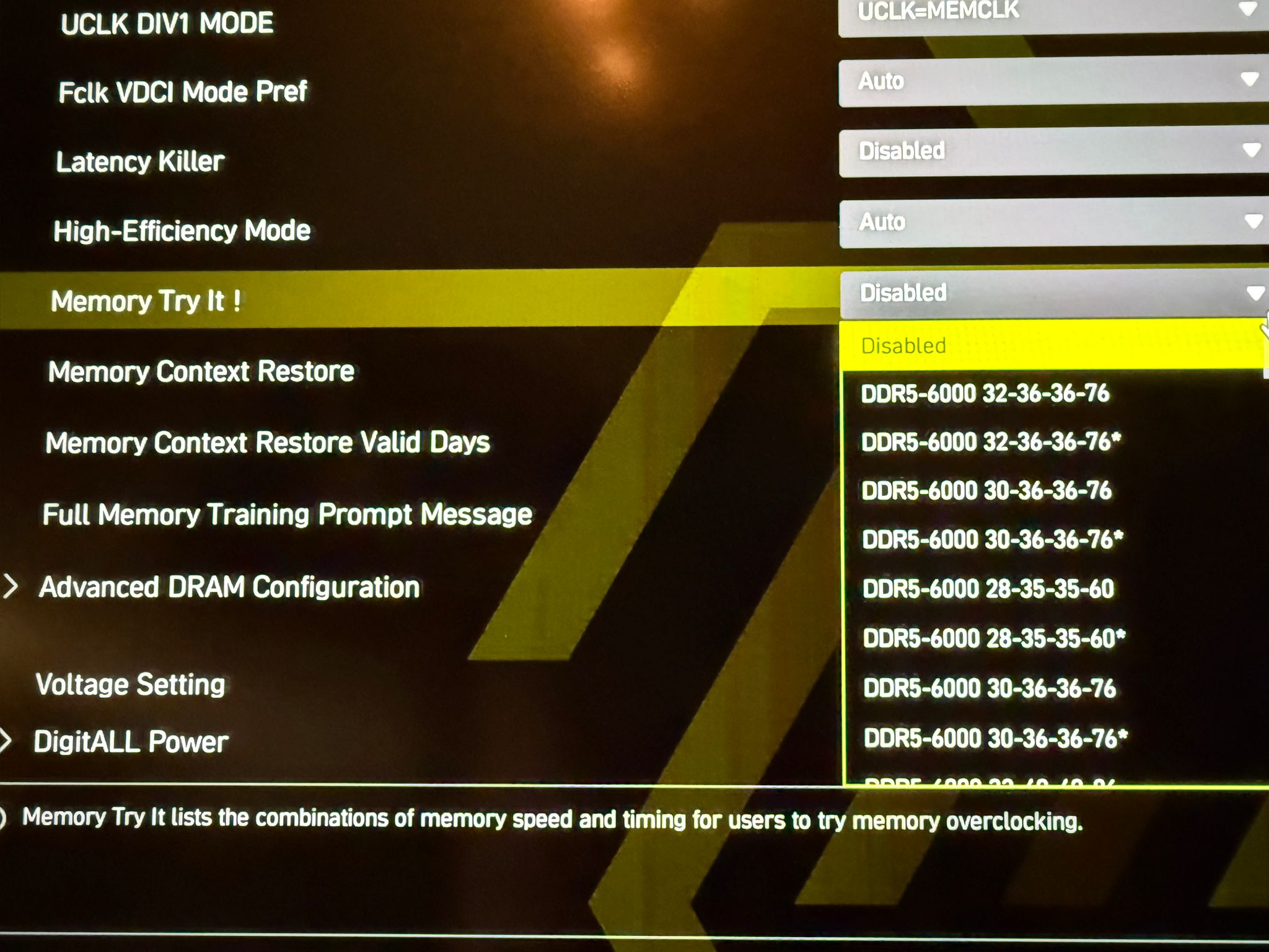

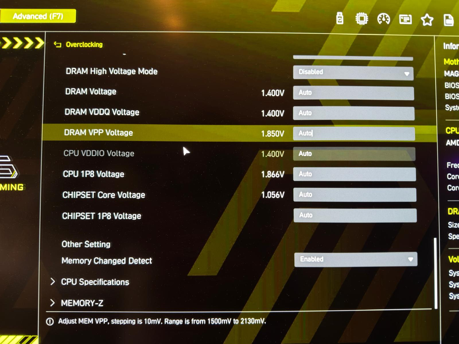

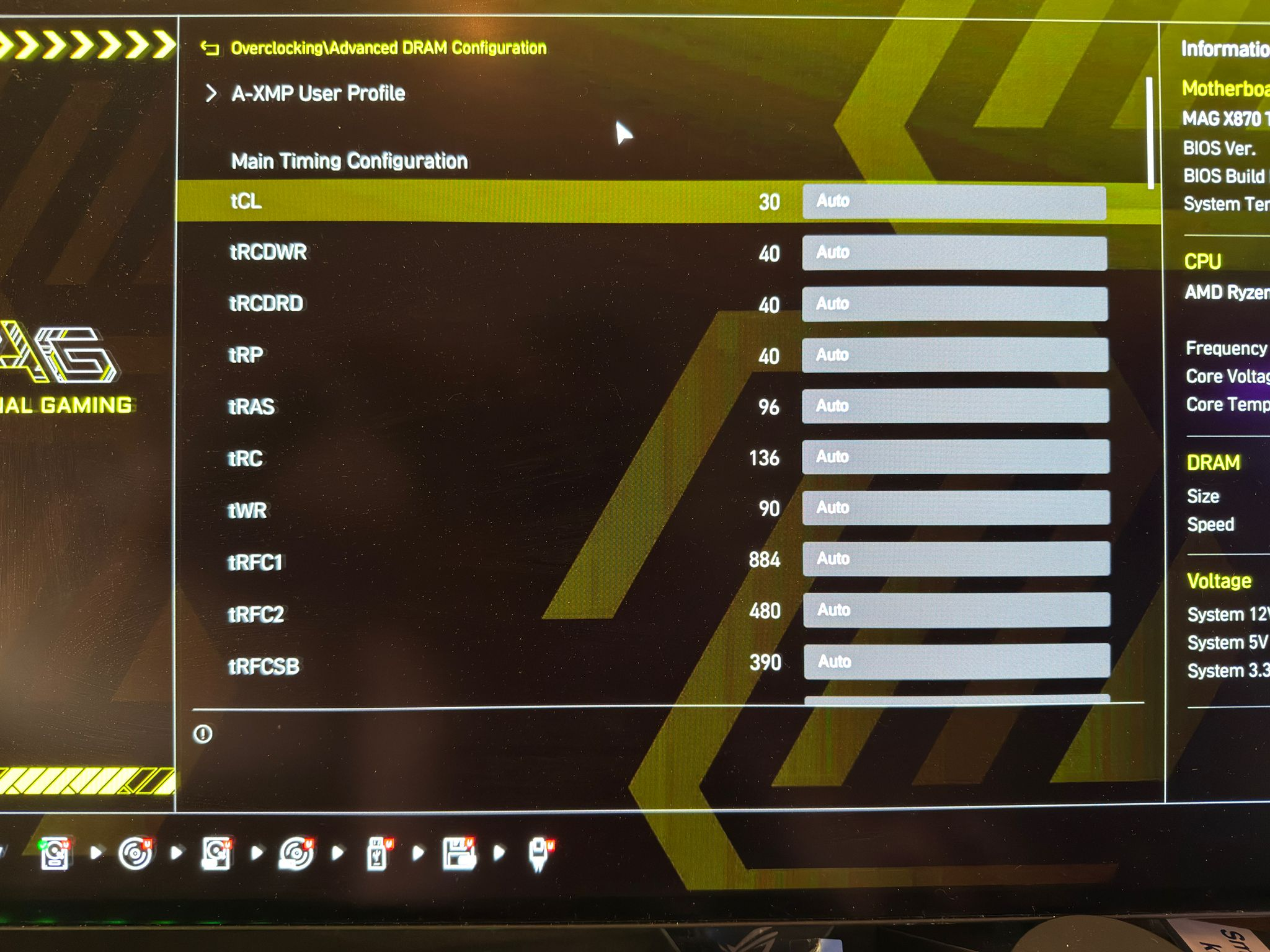

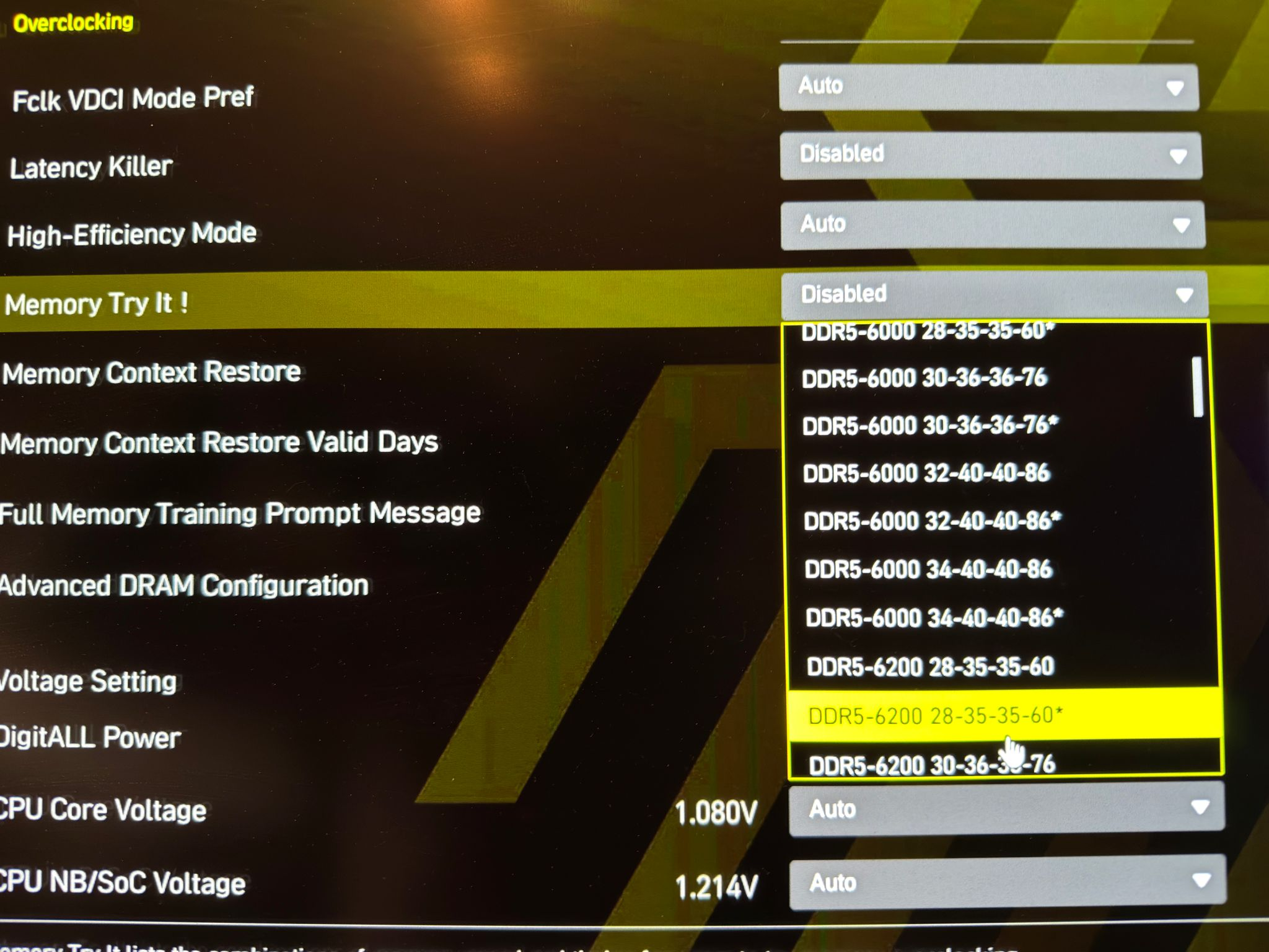

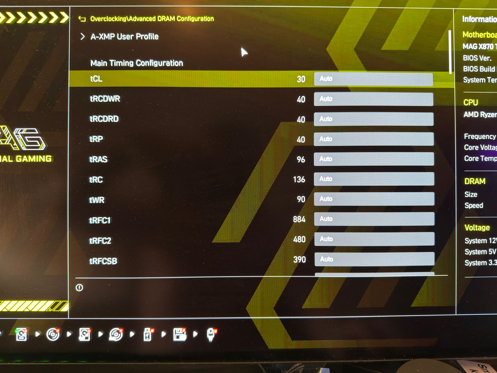

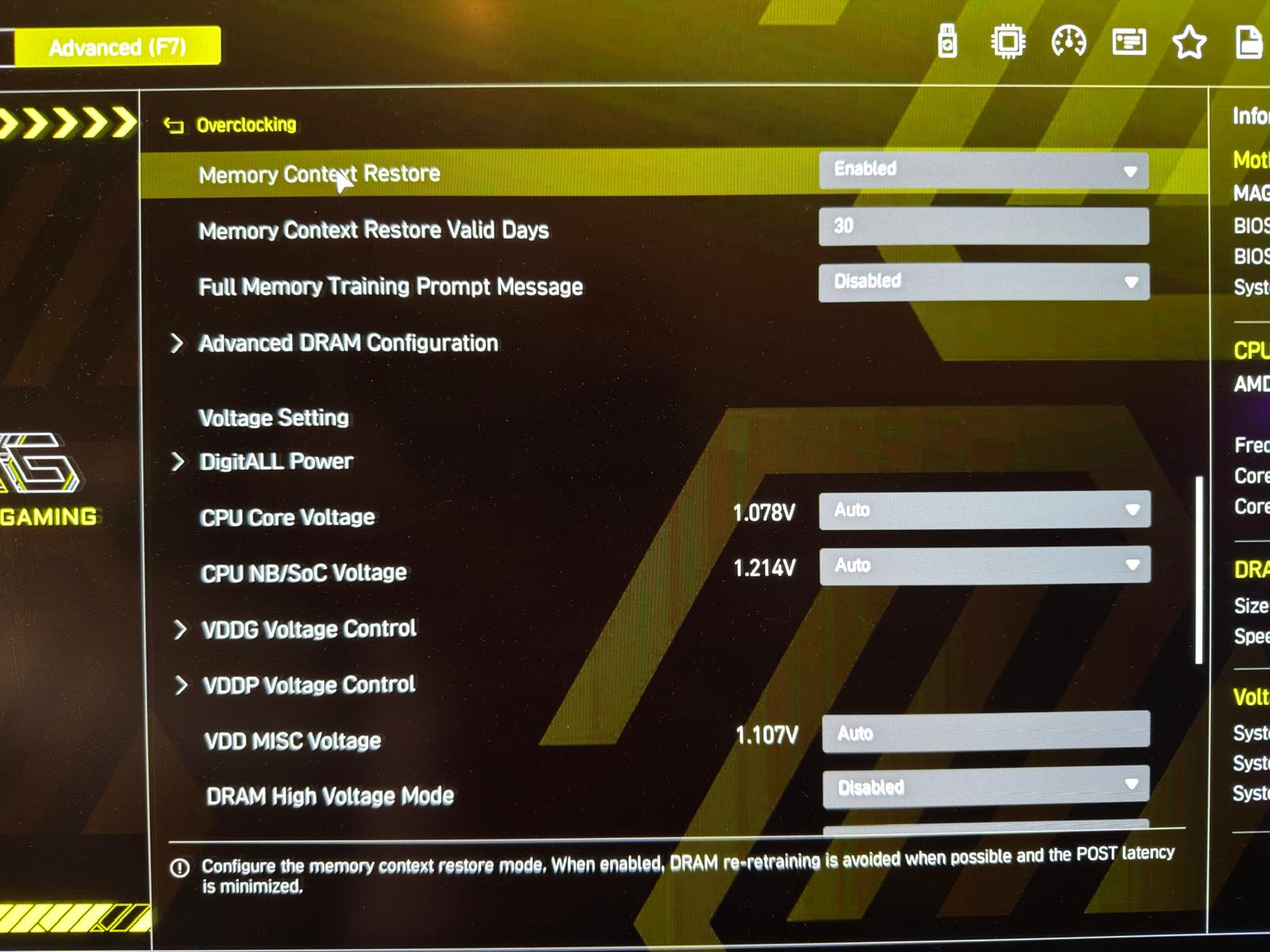

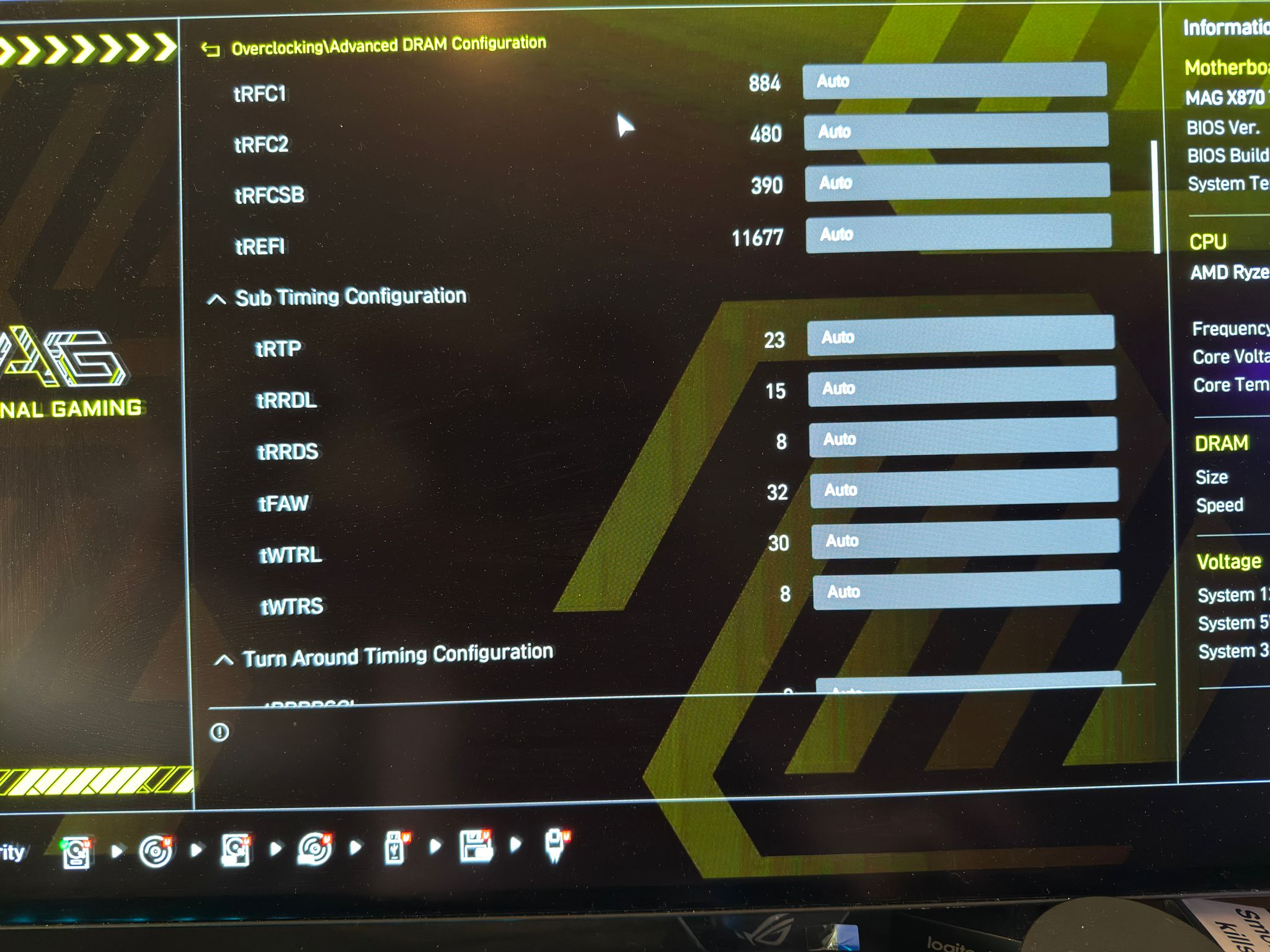

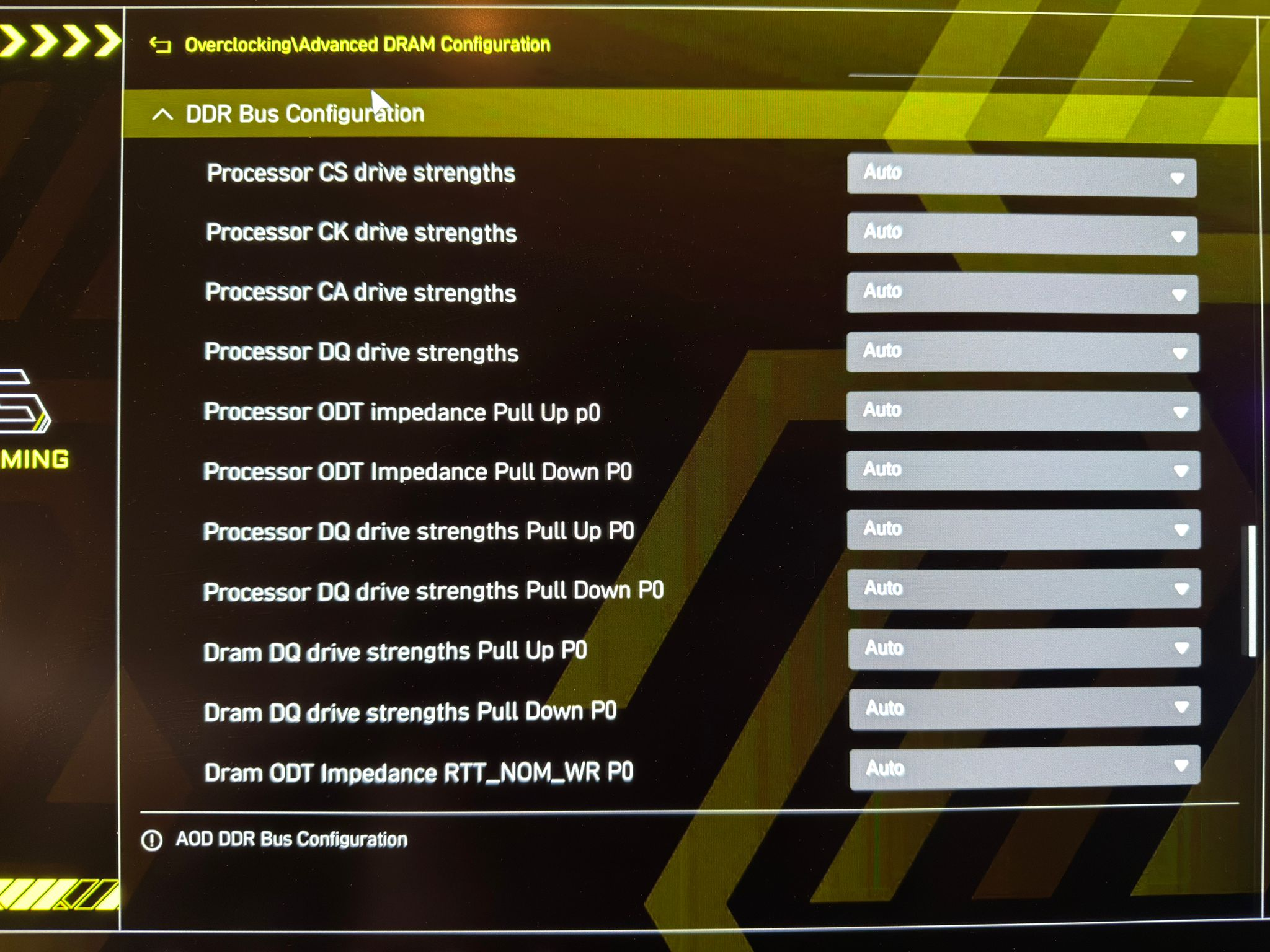

Her şeyden önce BIOS güncelse DRAM timings kısmını görsel gönder buraya, MSI arayüzü biraz farklı, ona göre değer verelim. Yine EXPO voltaj kısmını da görsel gönder, Memory try ıt kısmından 6000 30-38-38-96* işaretli profili seç. Sonrasında görselleri atabilirsin. iGPU-ıntegrated Graphics kapatılacak. Bir de Advanced-AMD overclocking-DDR options-Nitro settings kısmından Nitro enable dedikten sonra orayı da görsel at. Timing, voltajlar ve Nitro kısımları görsel gerekiyor yani. @Ark
Turbo Game mod vesaire açıp açmamak sana kalmış, 8 mantıksal çekirdeği kısacağı için sadece 8 fiziksel çekirdek kalacağından dolayı sıcaklık düşecektir. Opsiyonel bir şey, senin şu anki durumun sıkıntın bundan başka.

Her şeyden önce BIOS güncelse DRAM Timings kısmını görsel gönder buraya, MSI arayüzü biraz farklı, ona göre değer verelim. Yine EXPO voltaj kısmını da görsel gönder, Memory Try It kısmından 6000 30-38-38-96* işaretli profili seç. Sonrasında görselleri atabilirsin. iGPU-Integrated Graphics kapatılacak. Bir de Advanced-AMD Overclocking-DDR Options-Nitro Settings kısmından Nitro Enable dedikten sonra orayı da görsel at. Timing, voltajlar ve Nitro kısımları görsel gerekiyor yani. @Ark

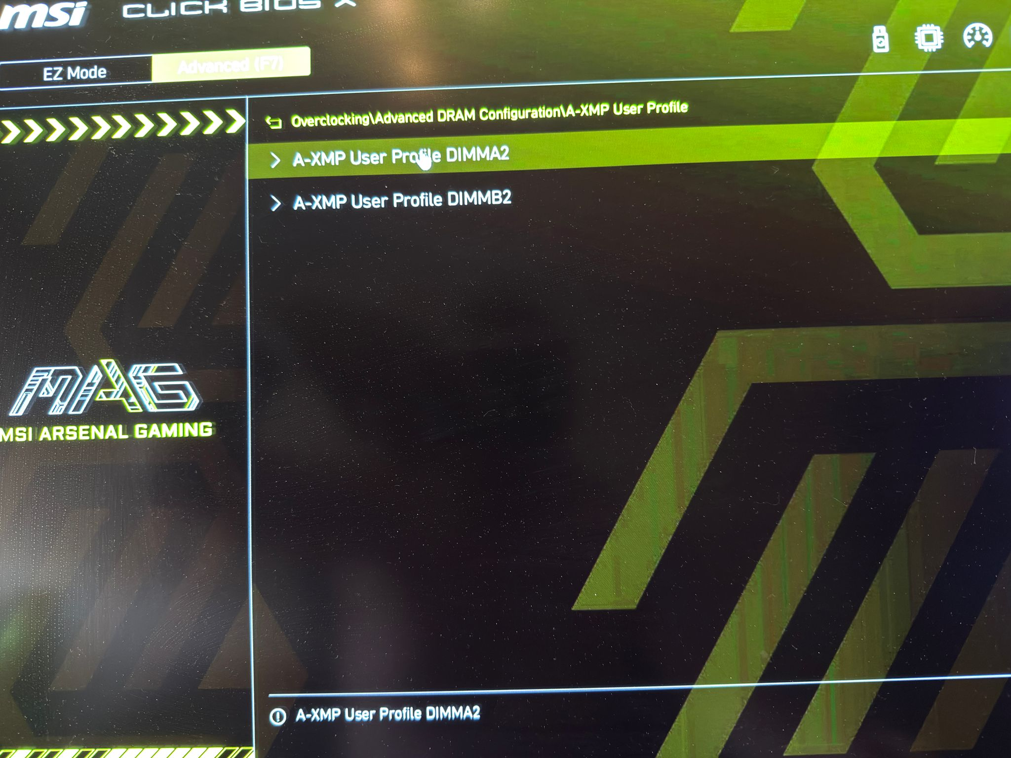

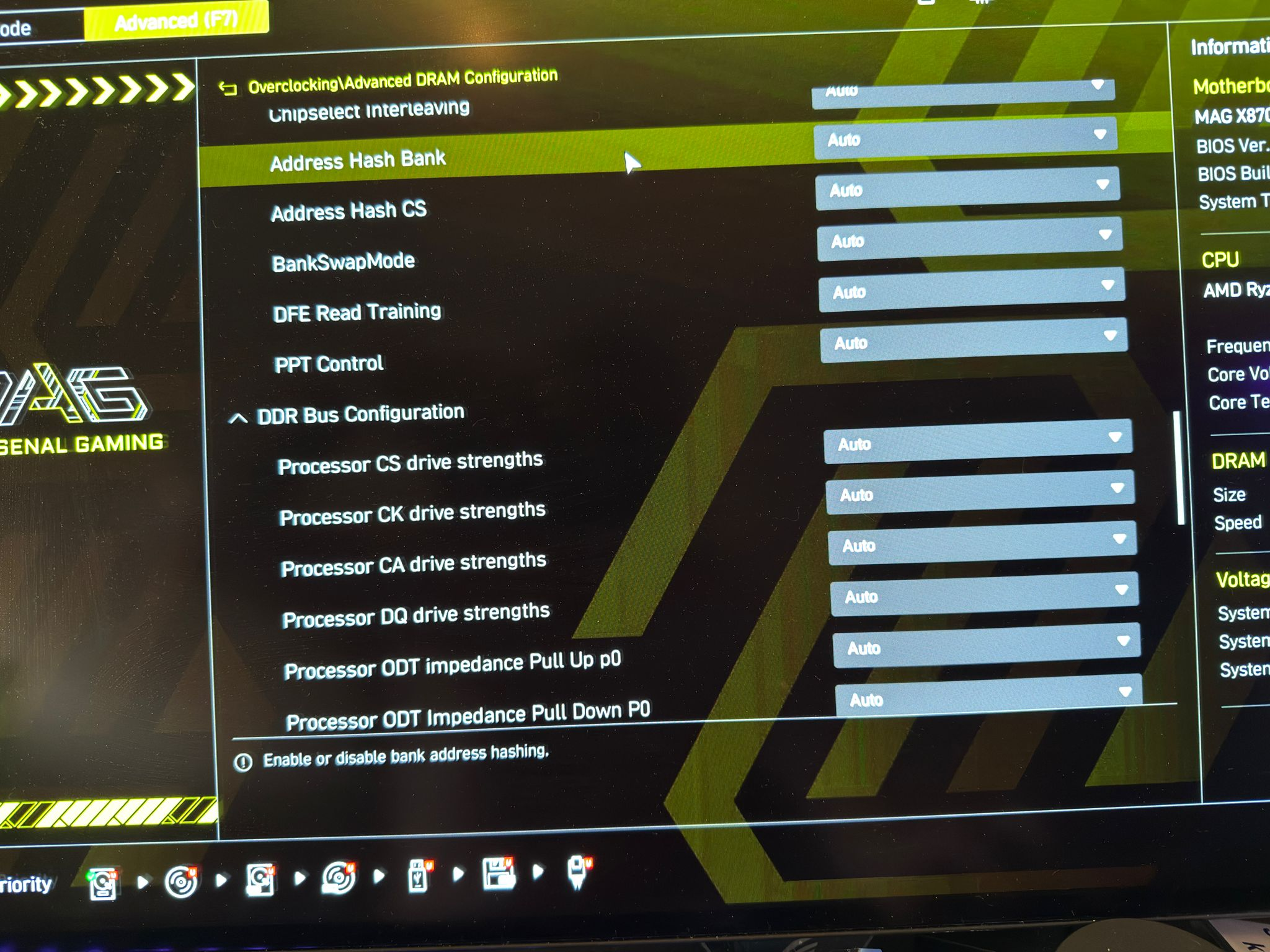

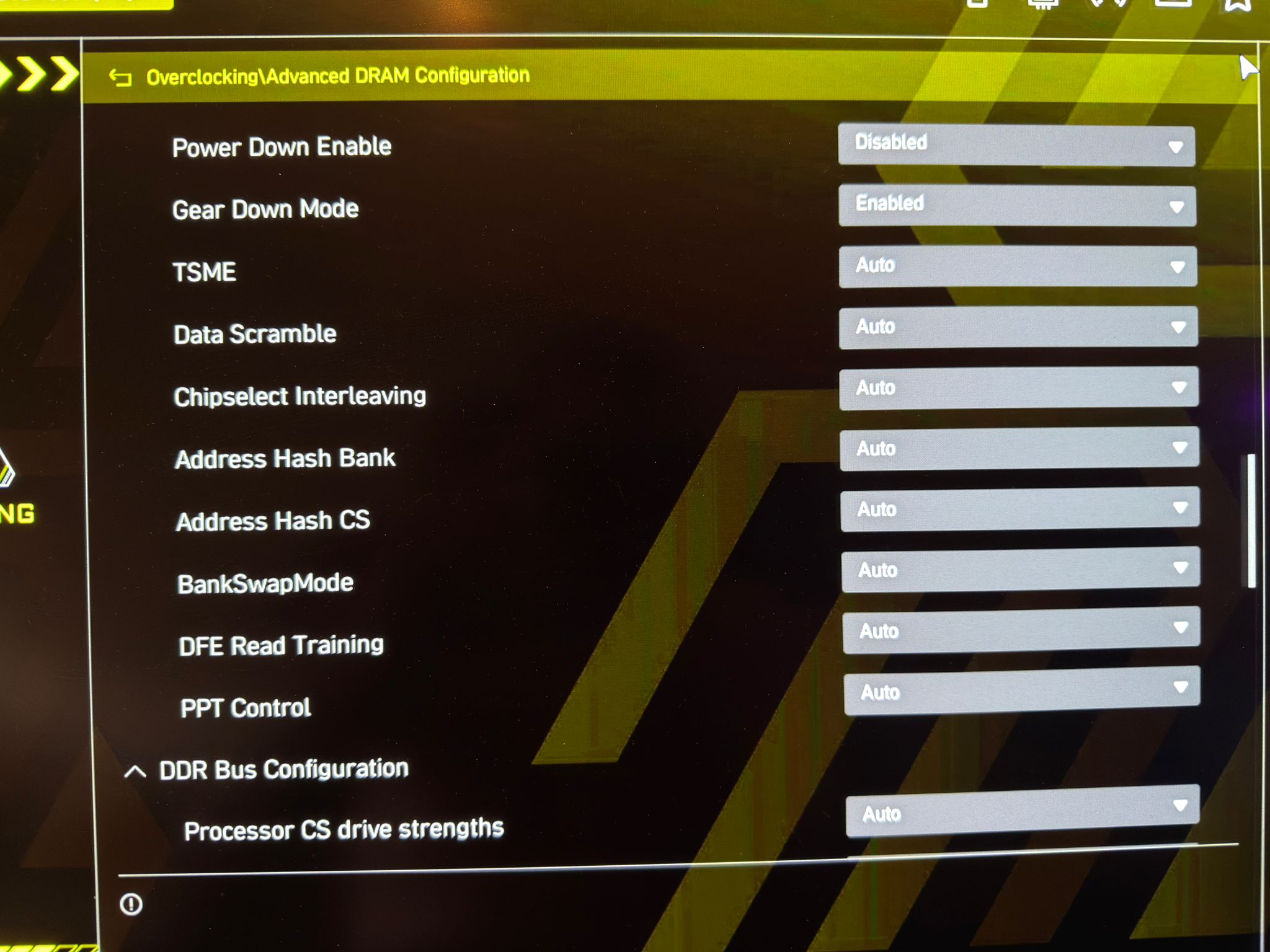

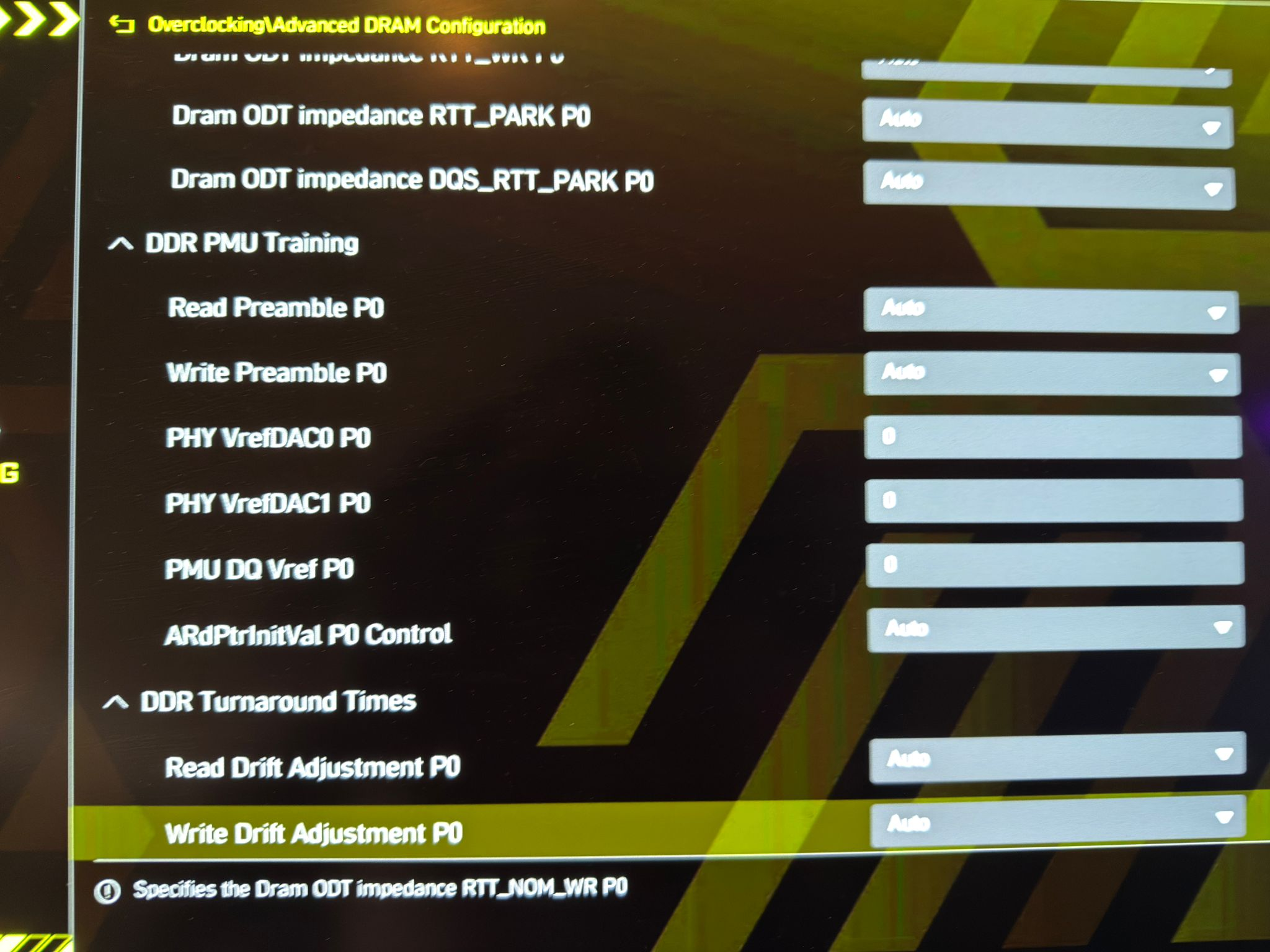

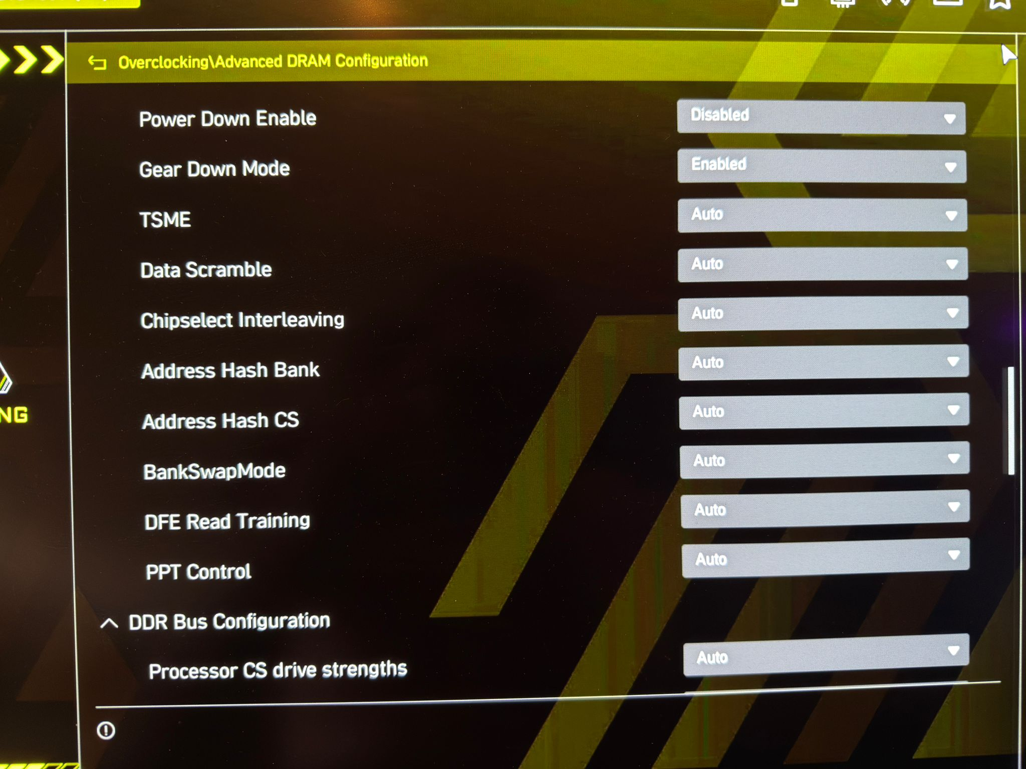

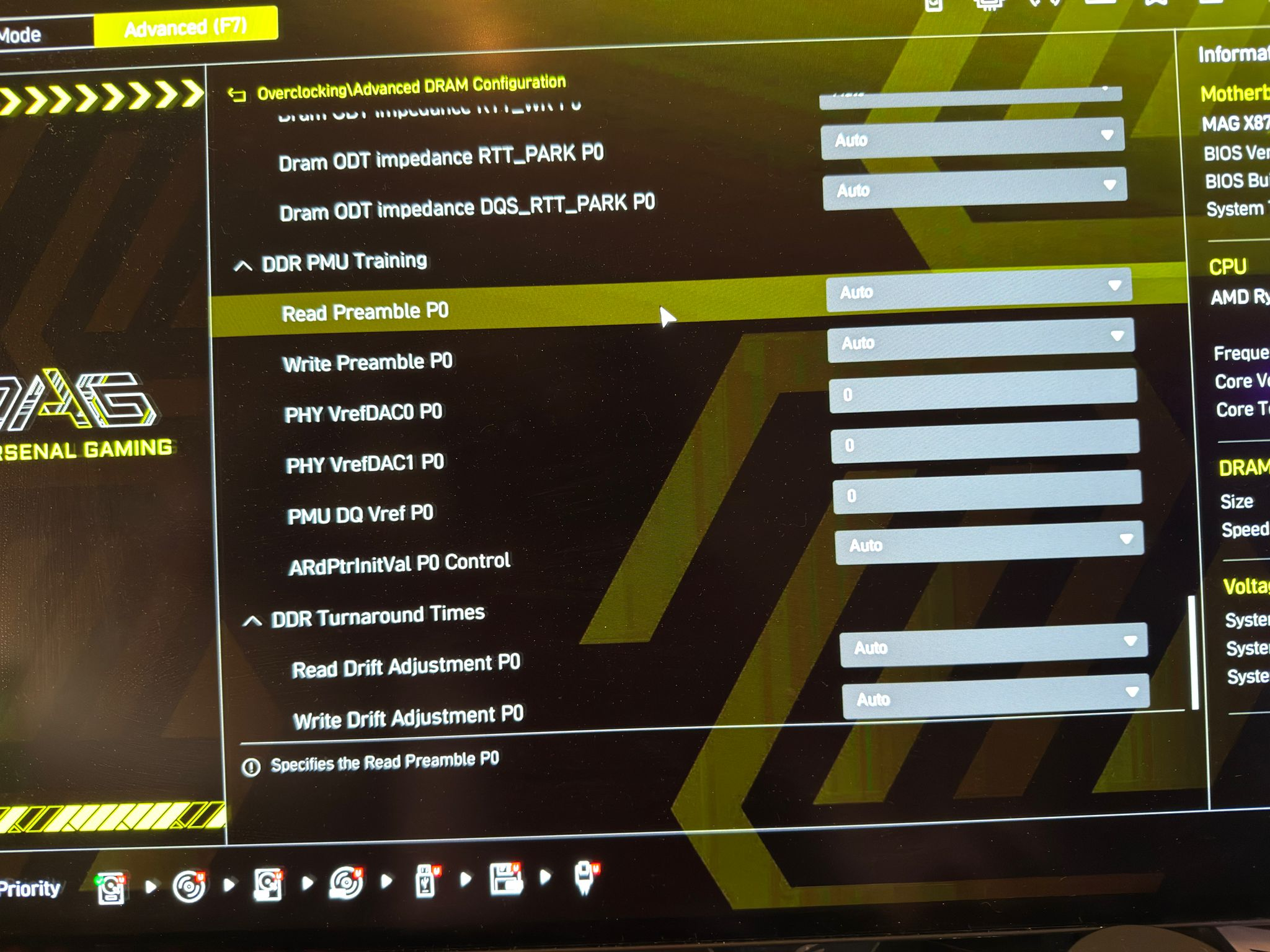

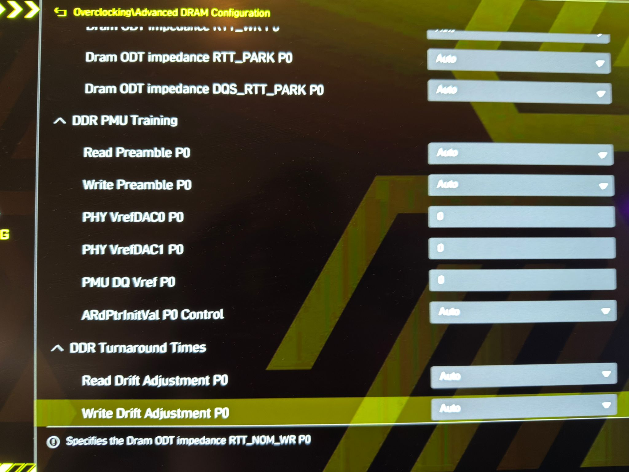

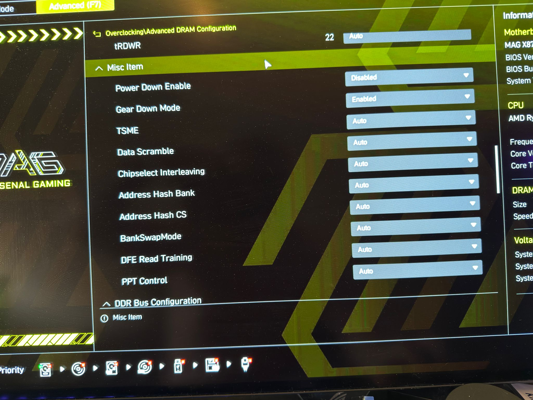

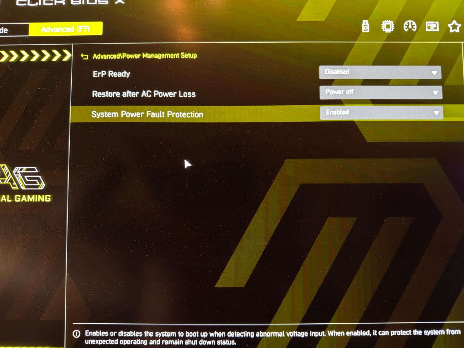

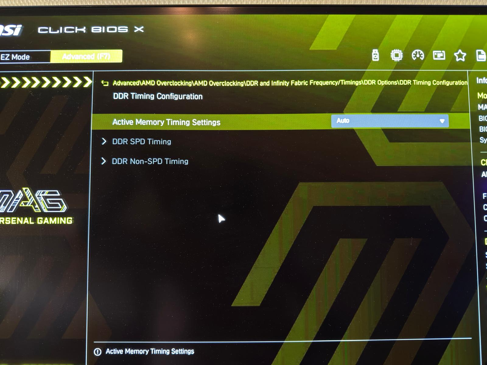

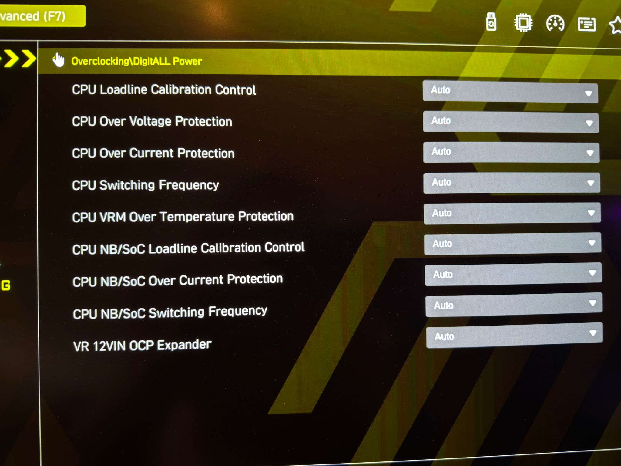

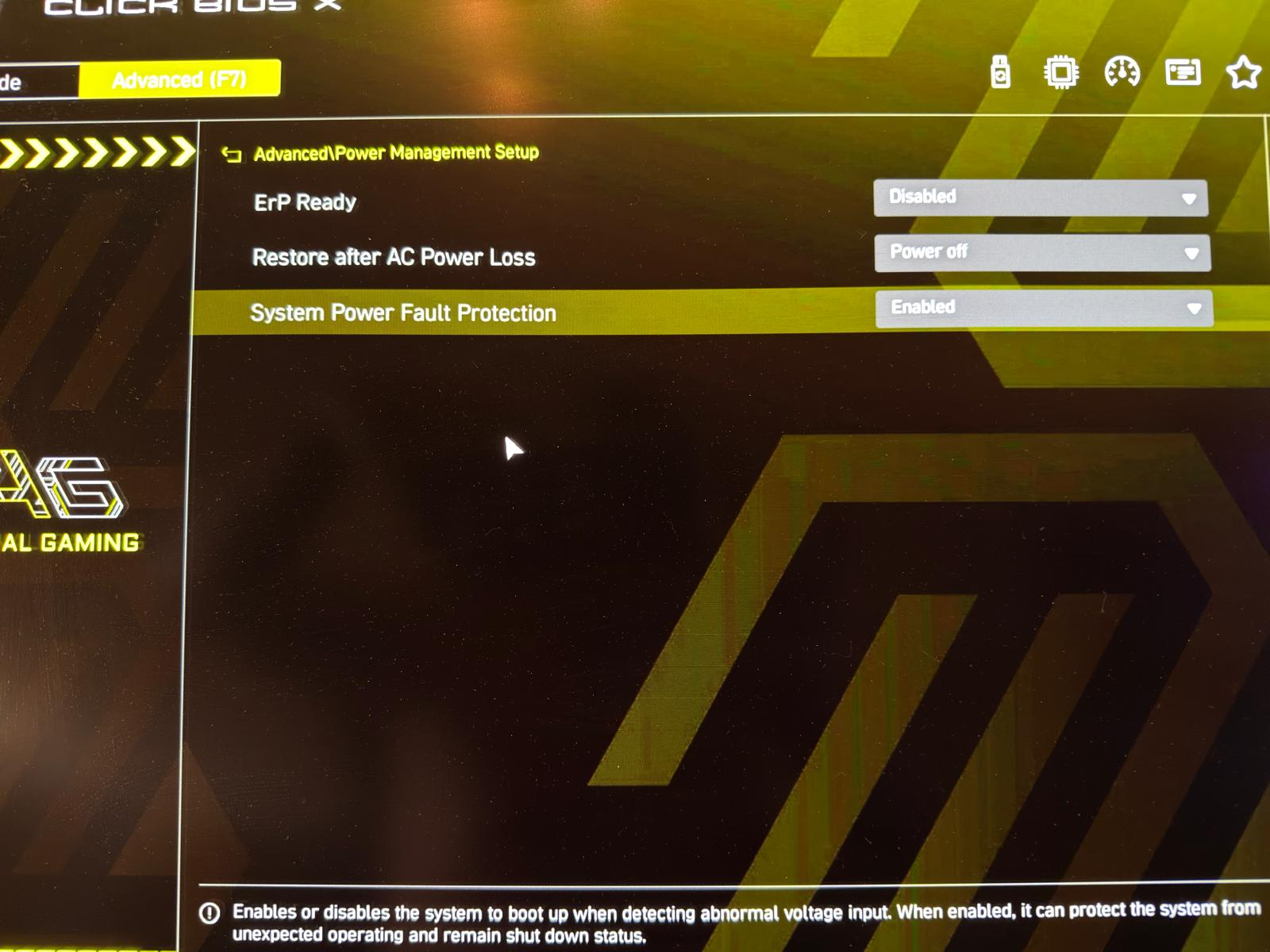

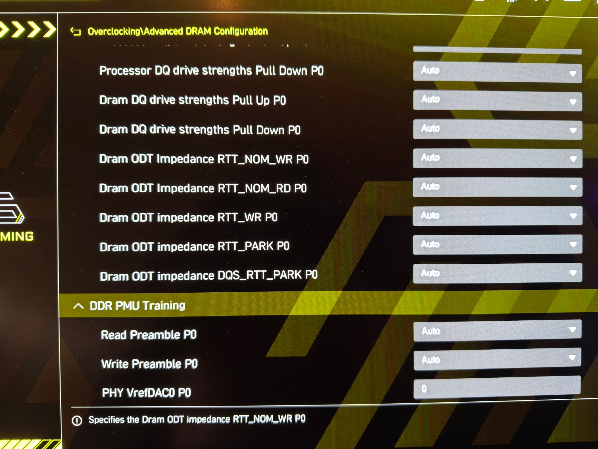

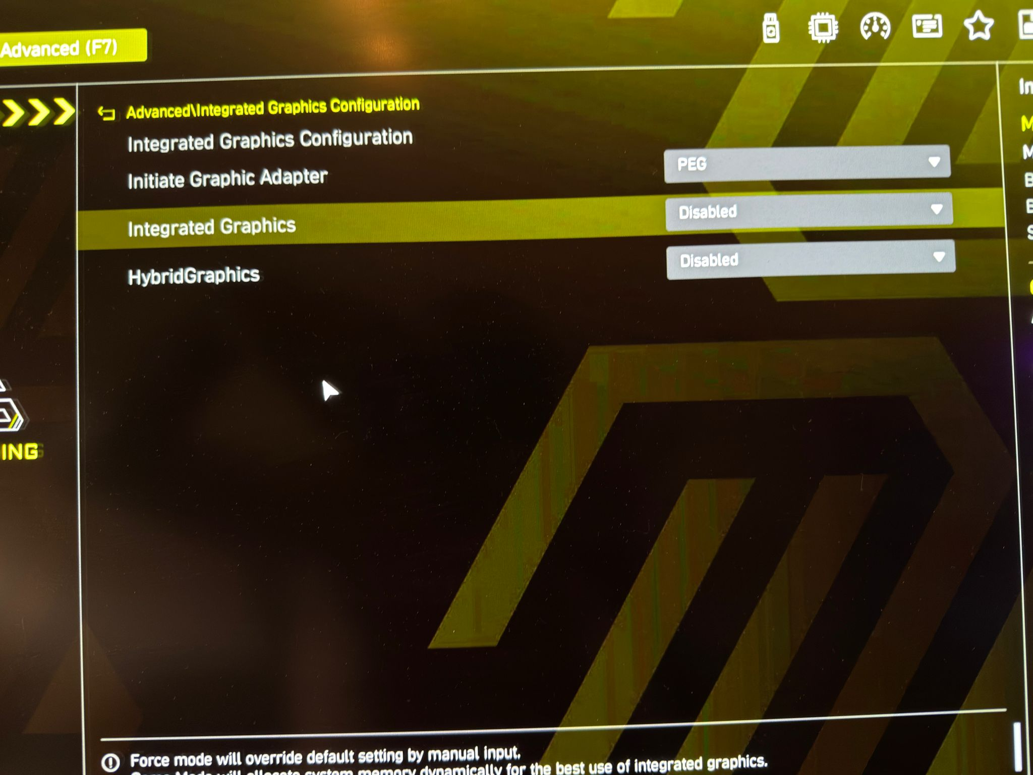

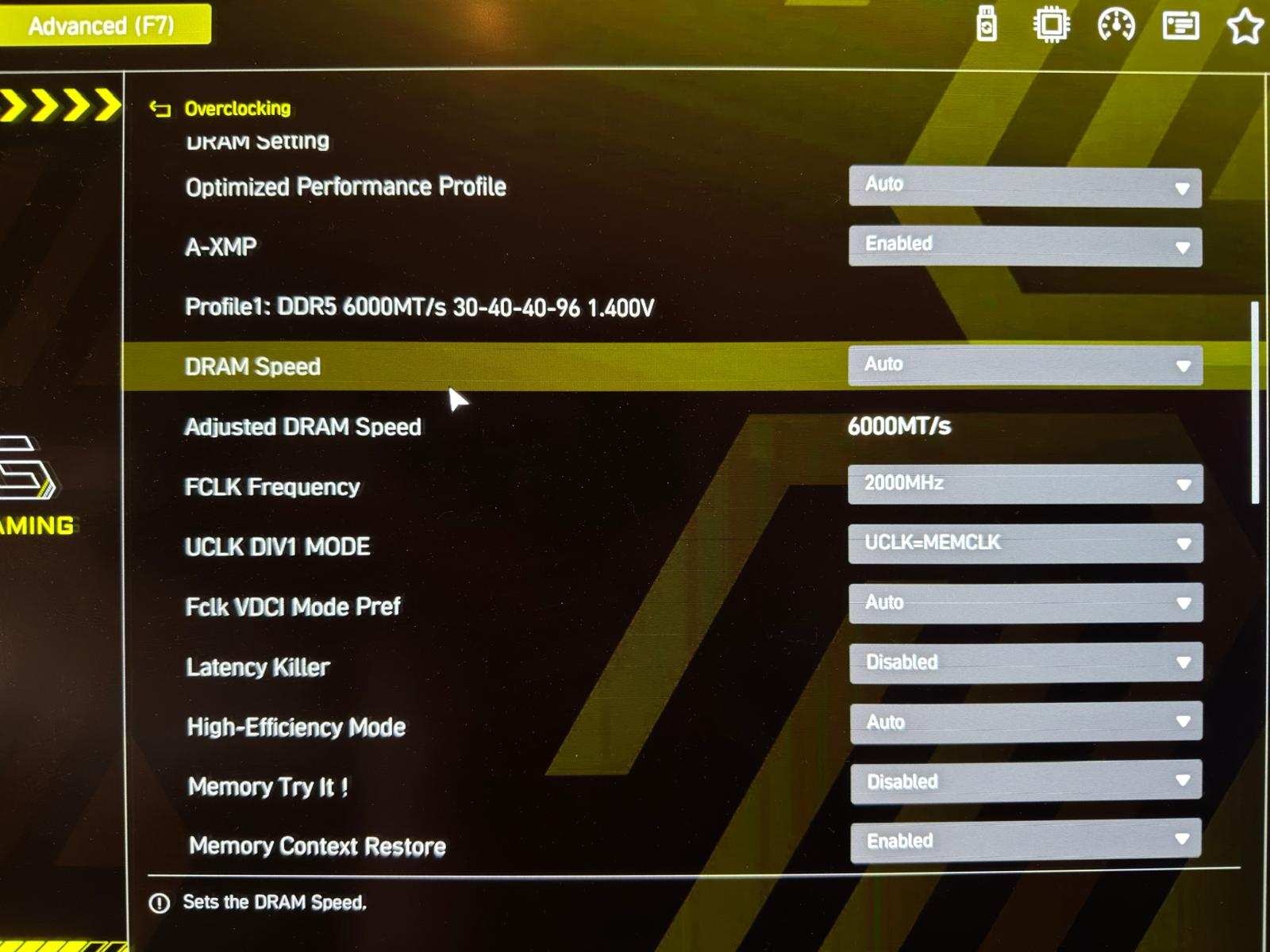

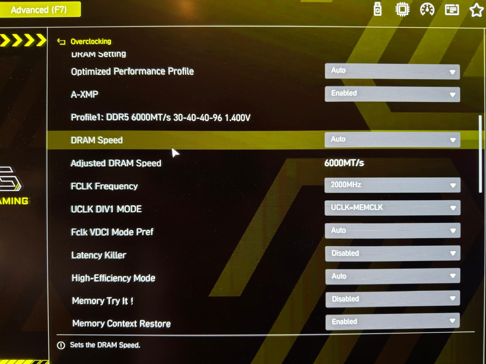

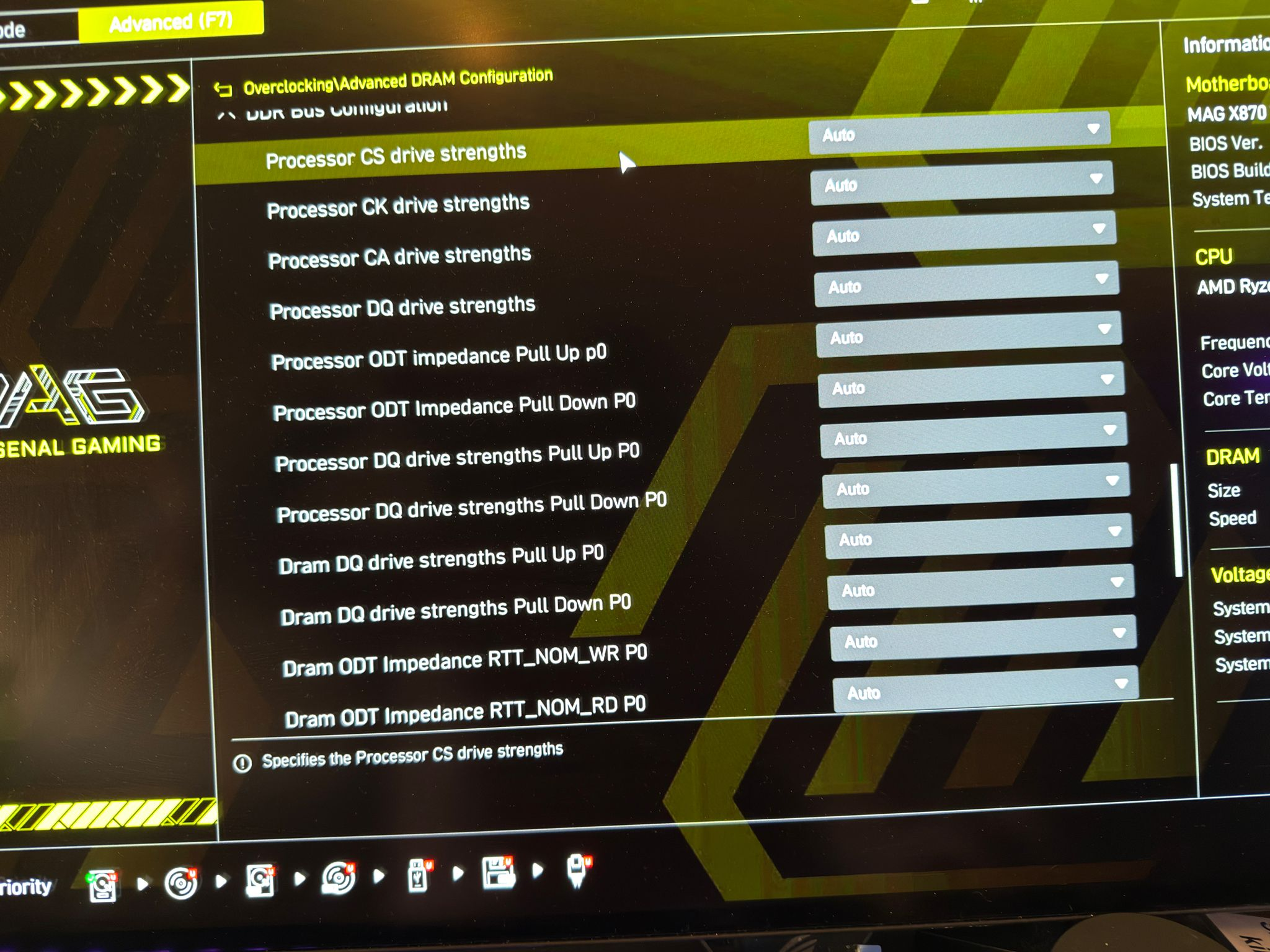

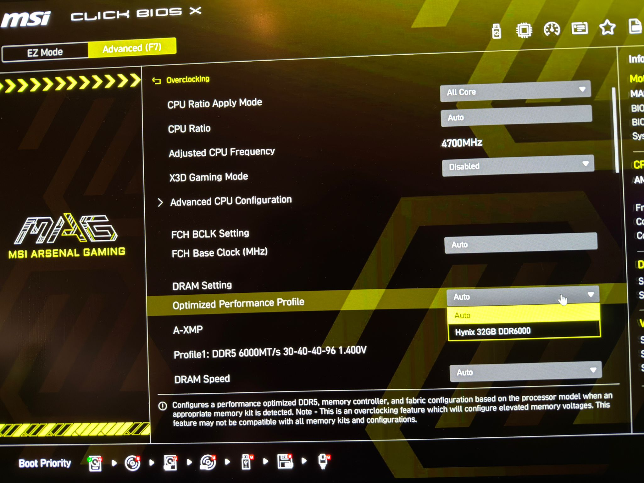

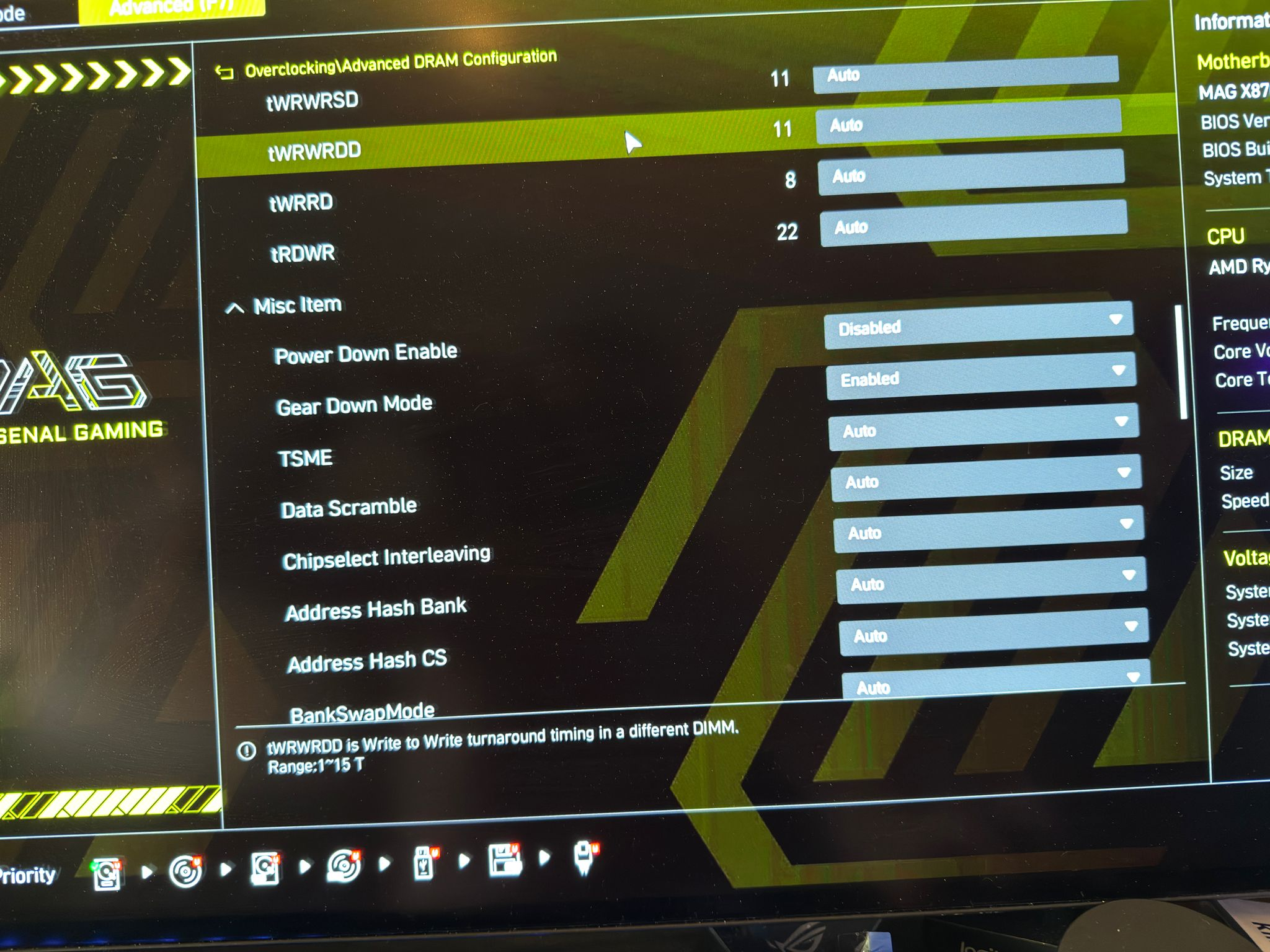

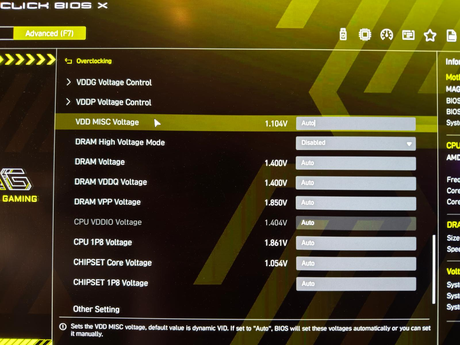

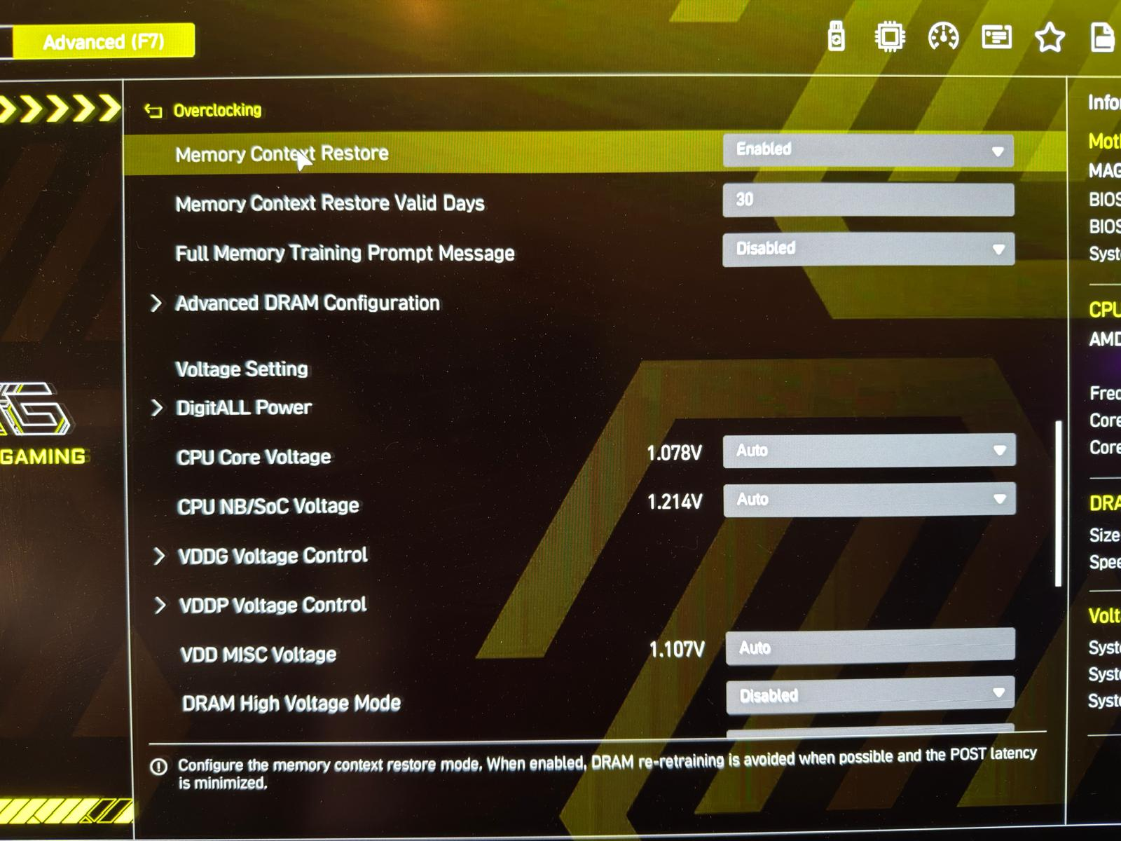

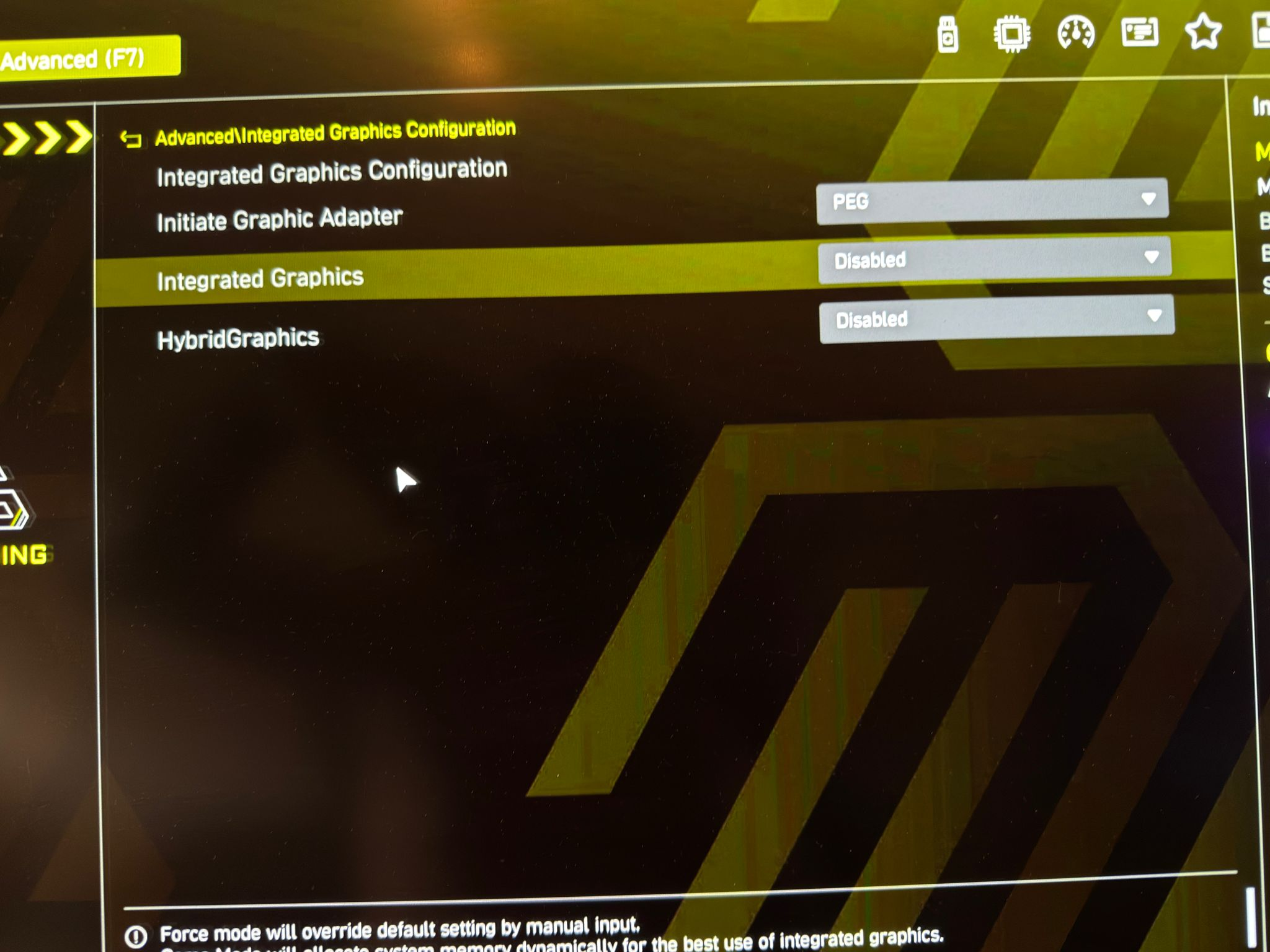

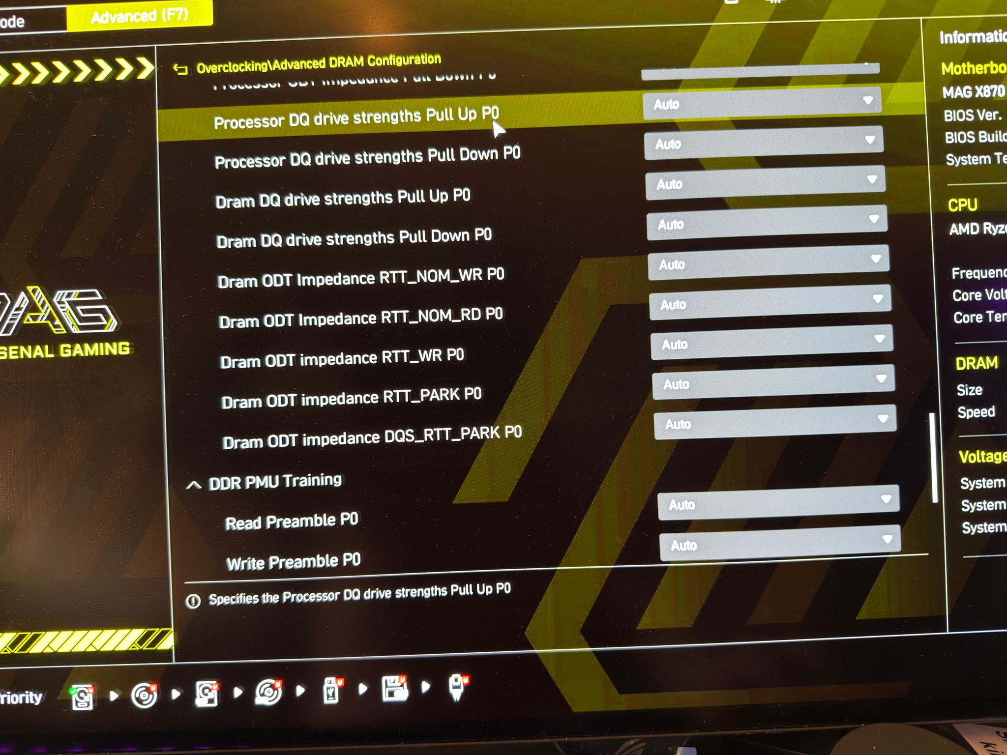

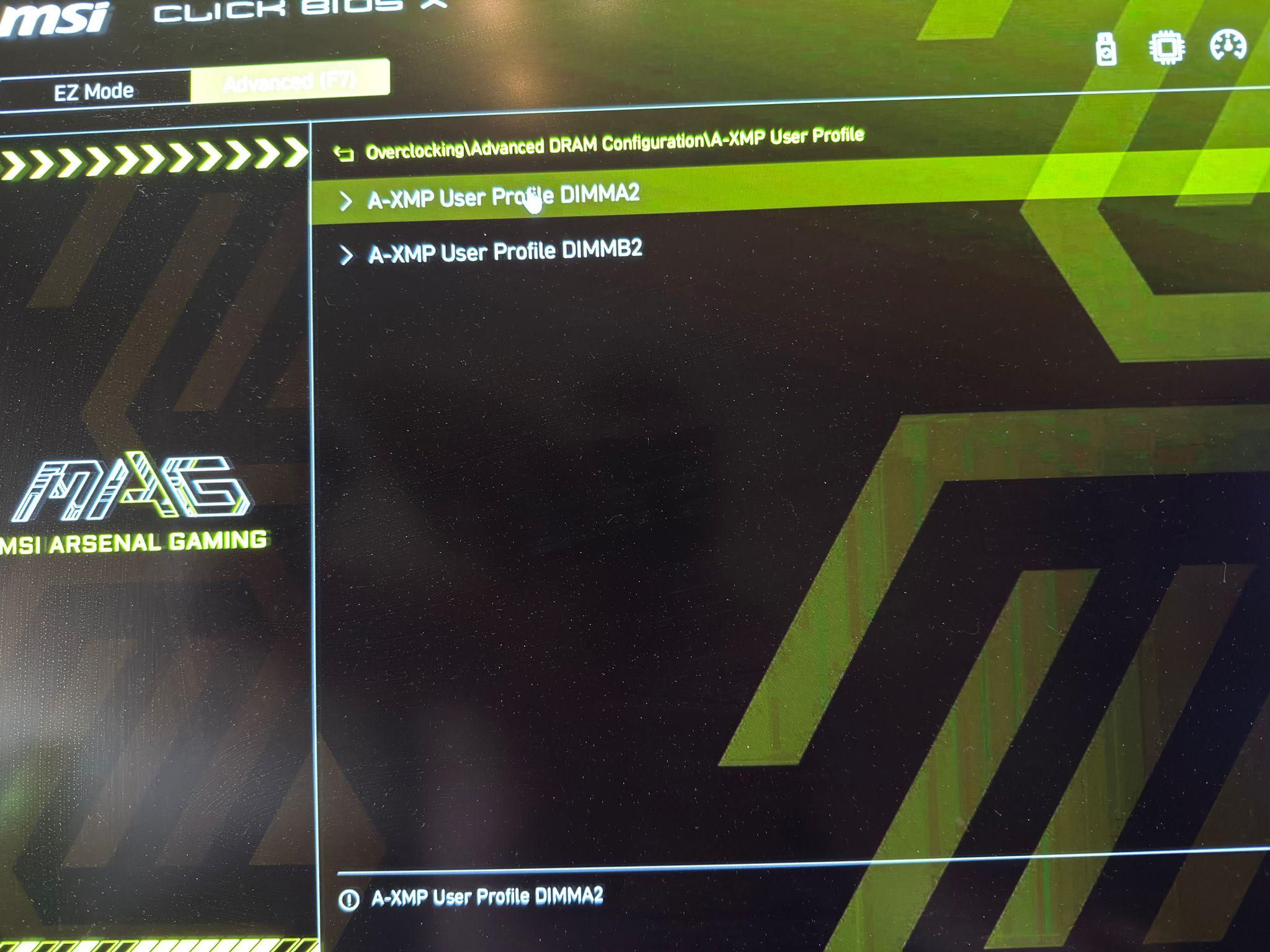

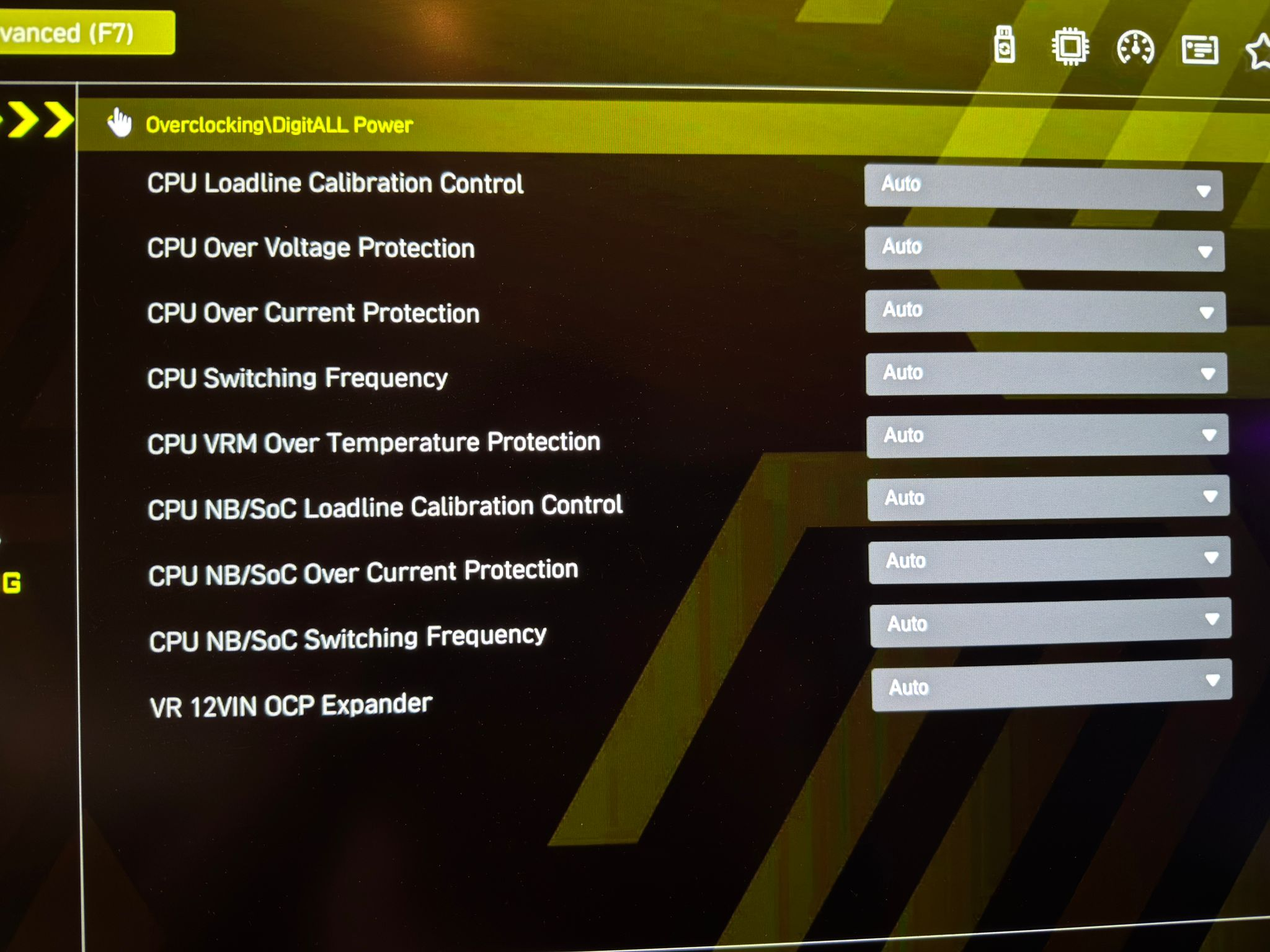

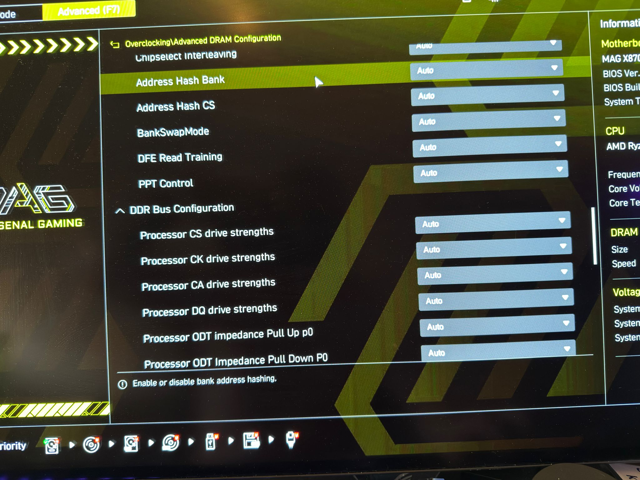

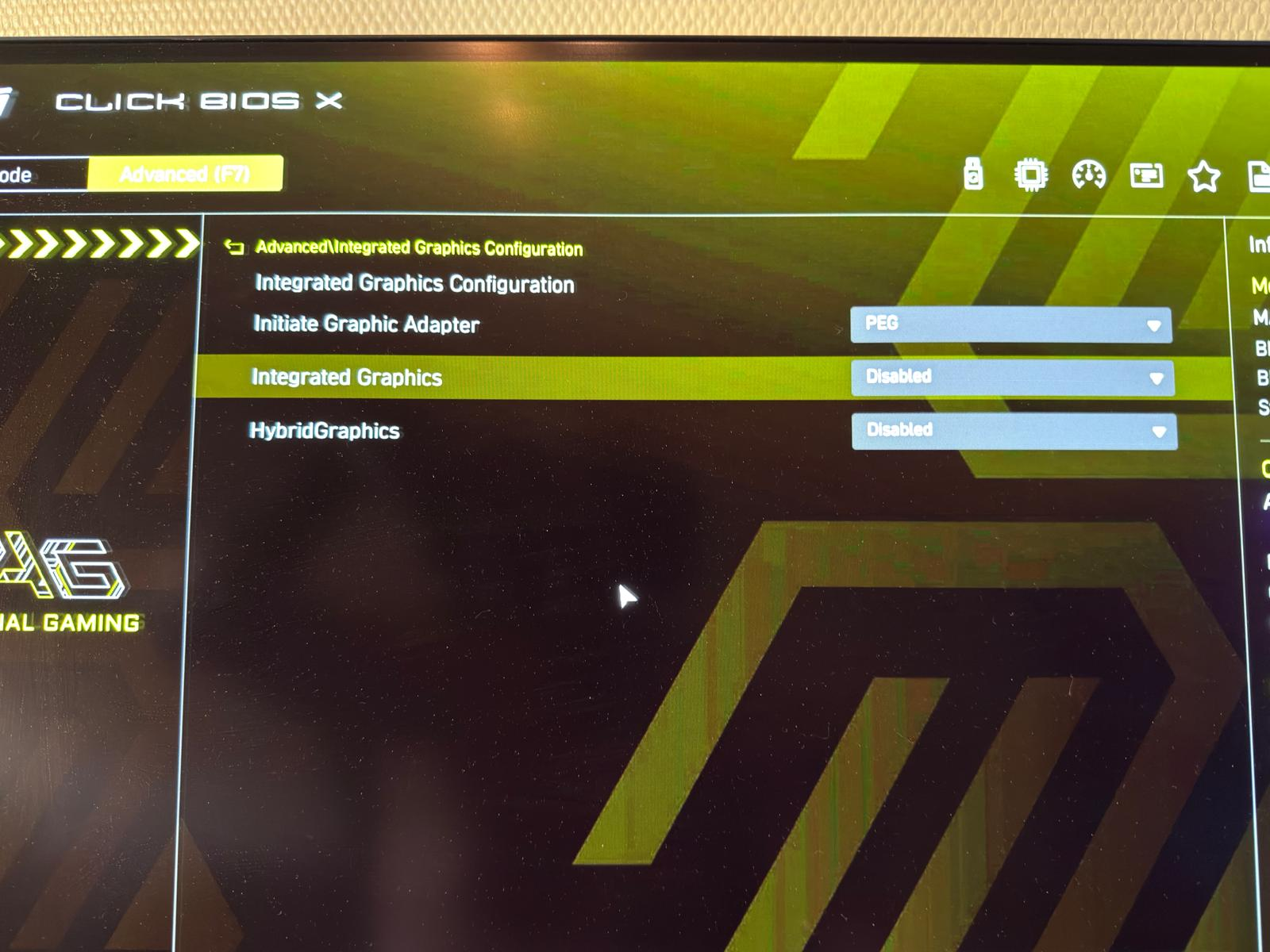

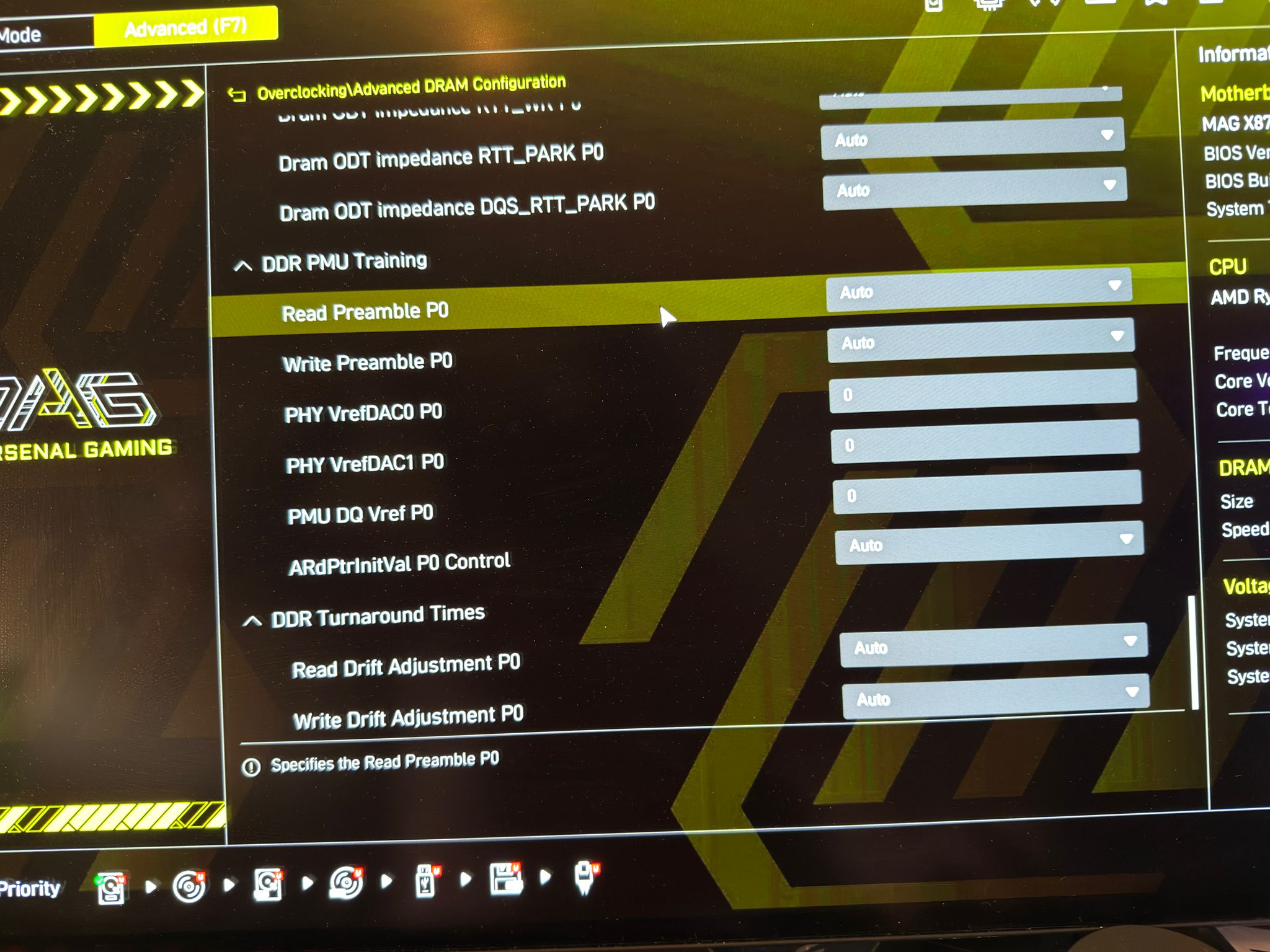

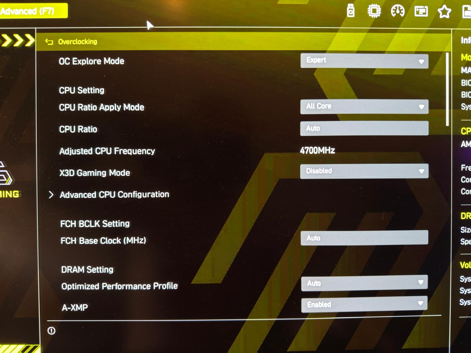

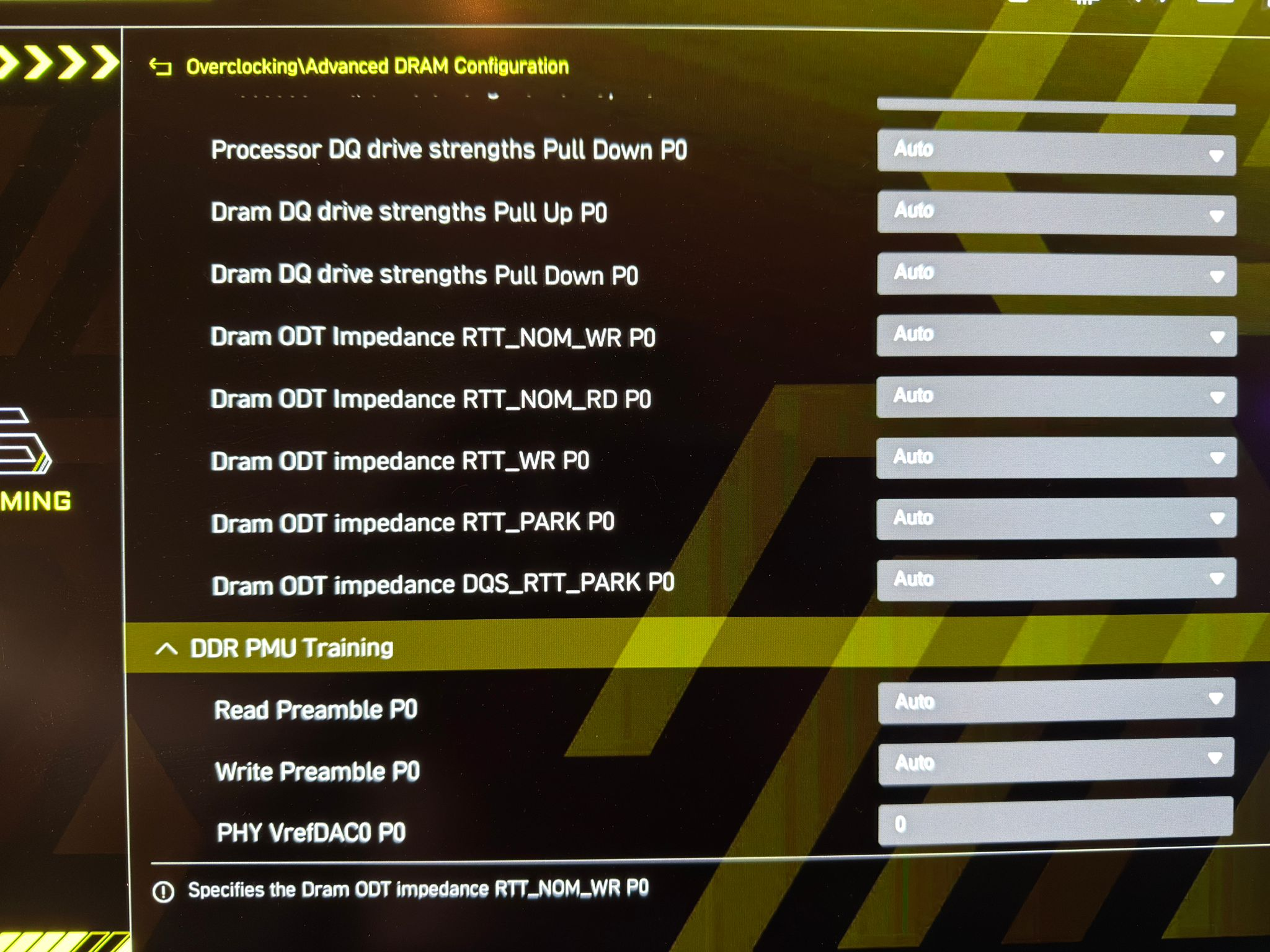

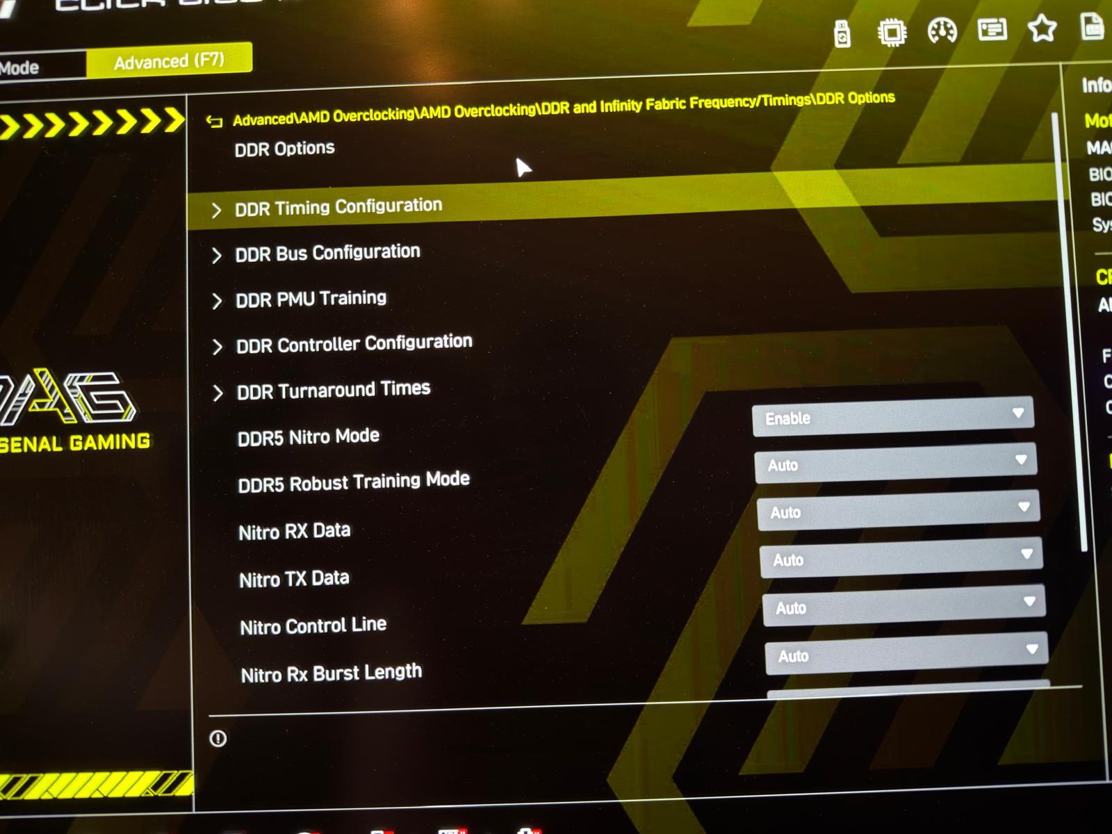

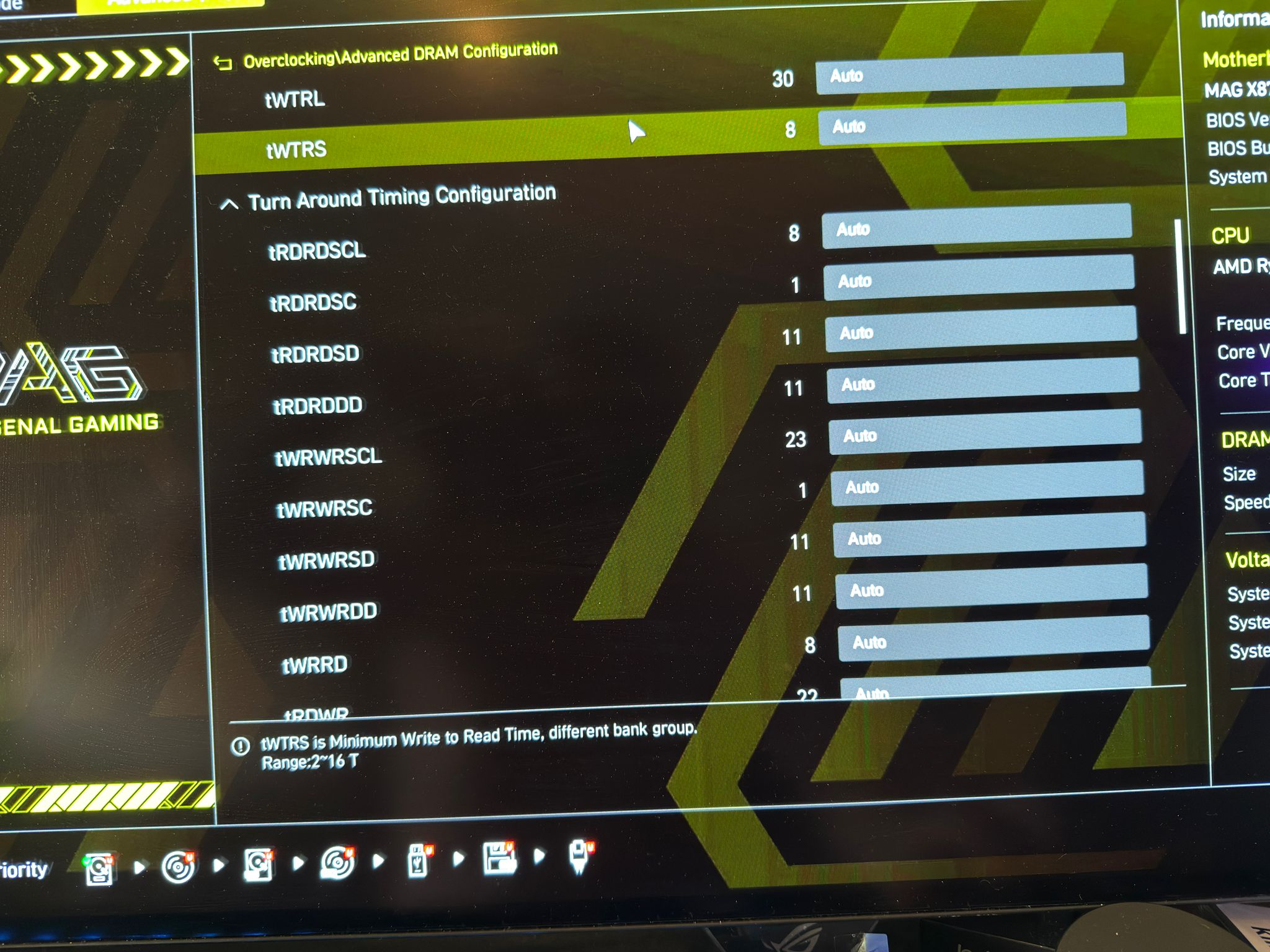

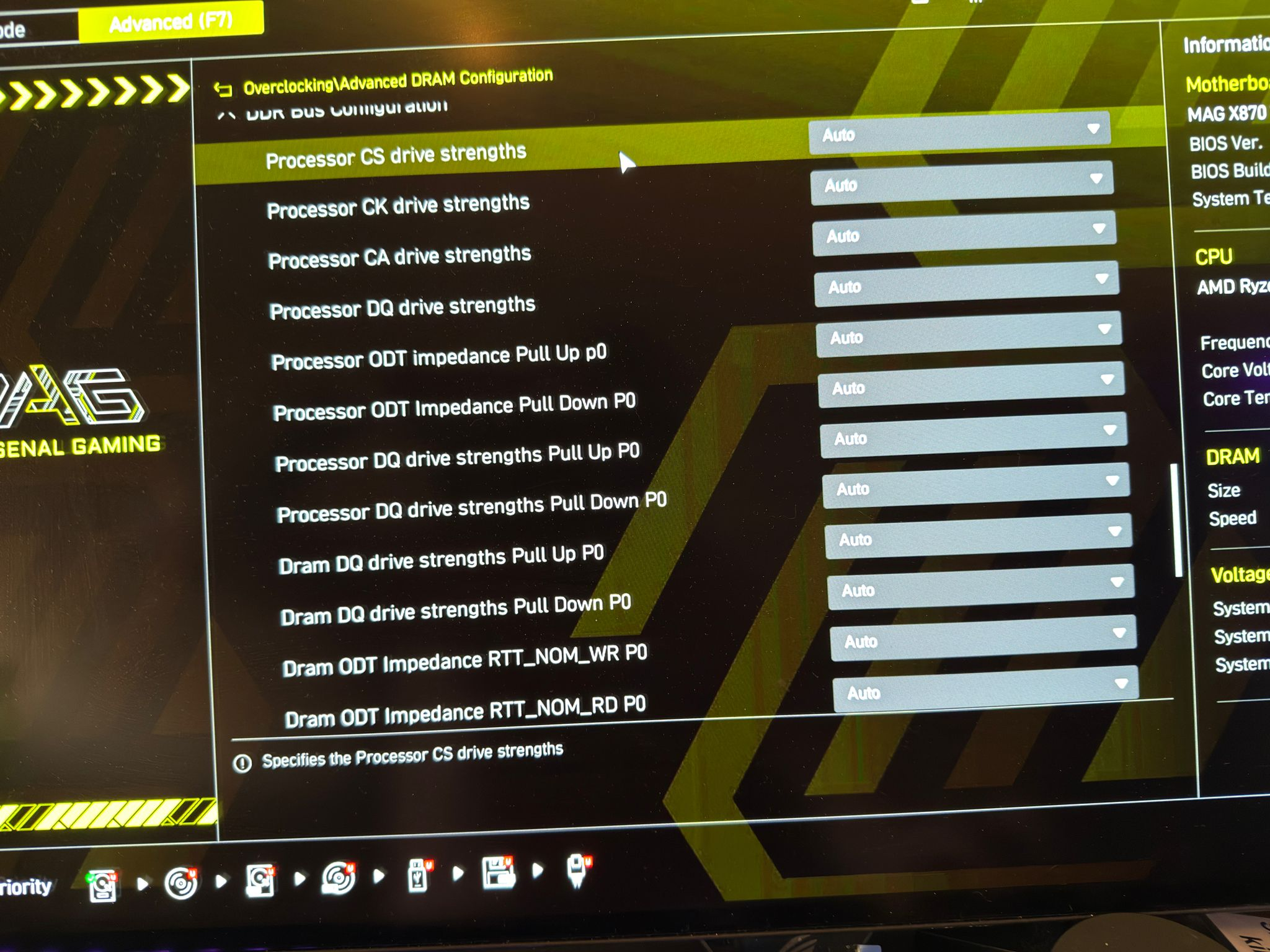

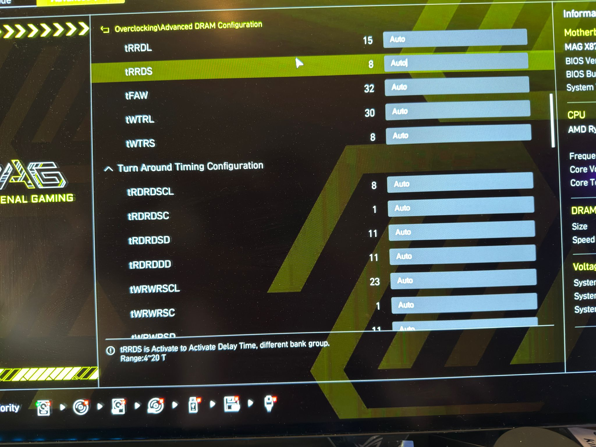

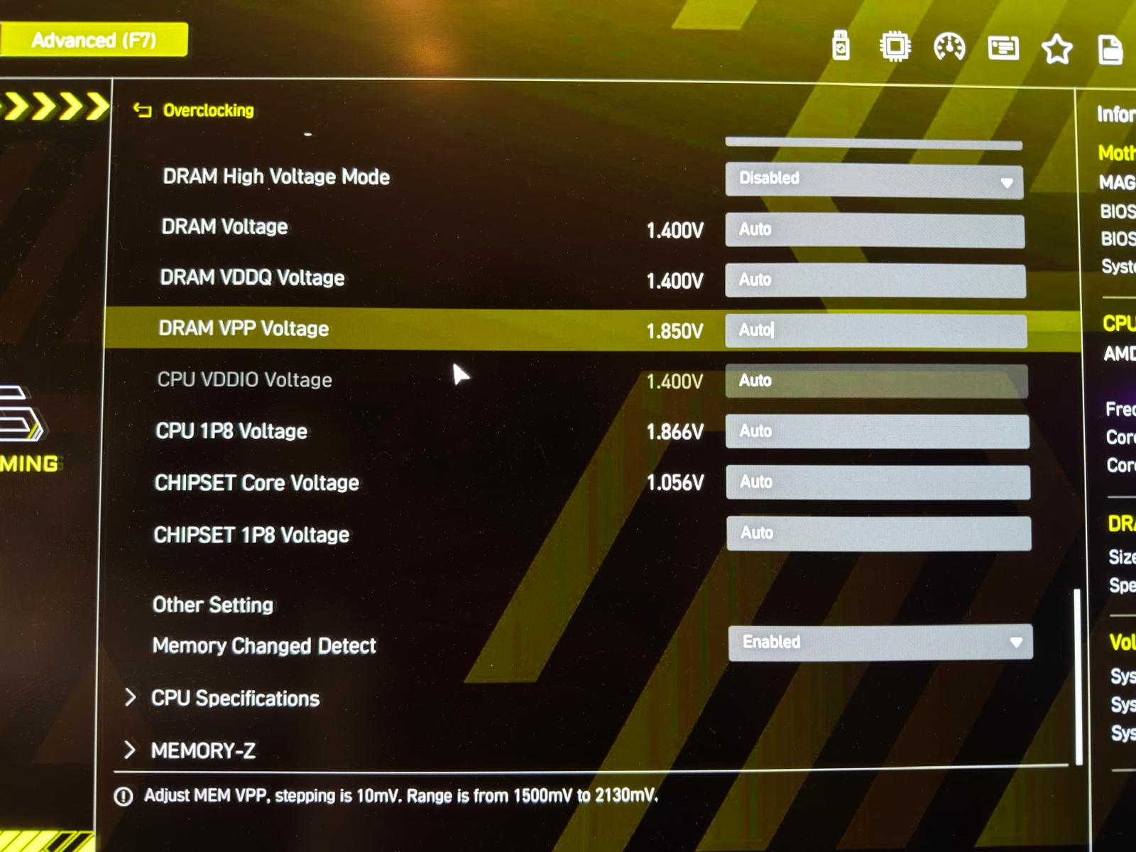

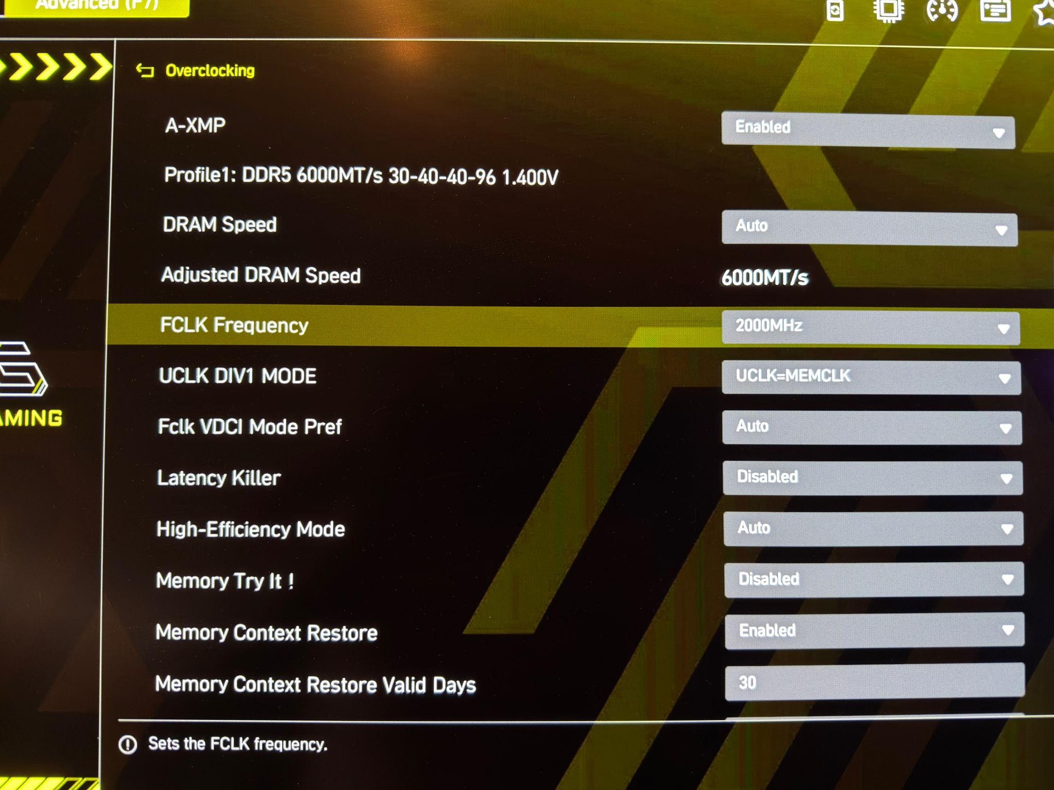

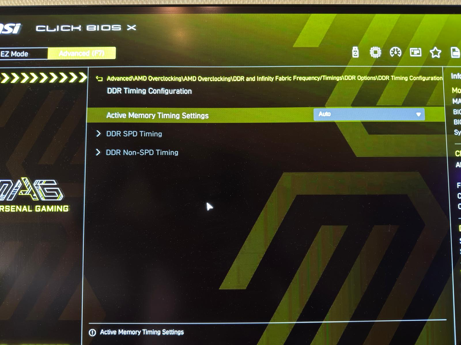

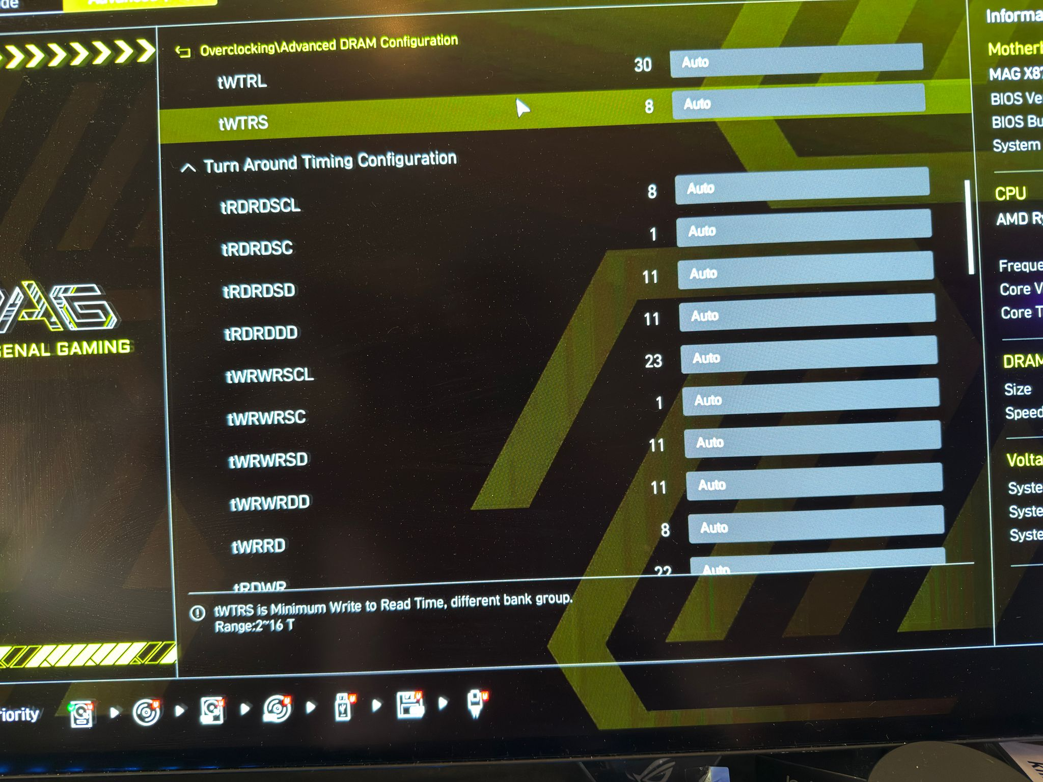

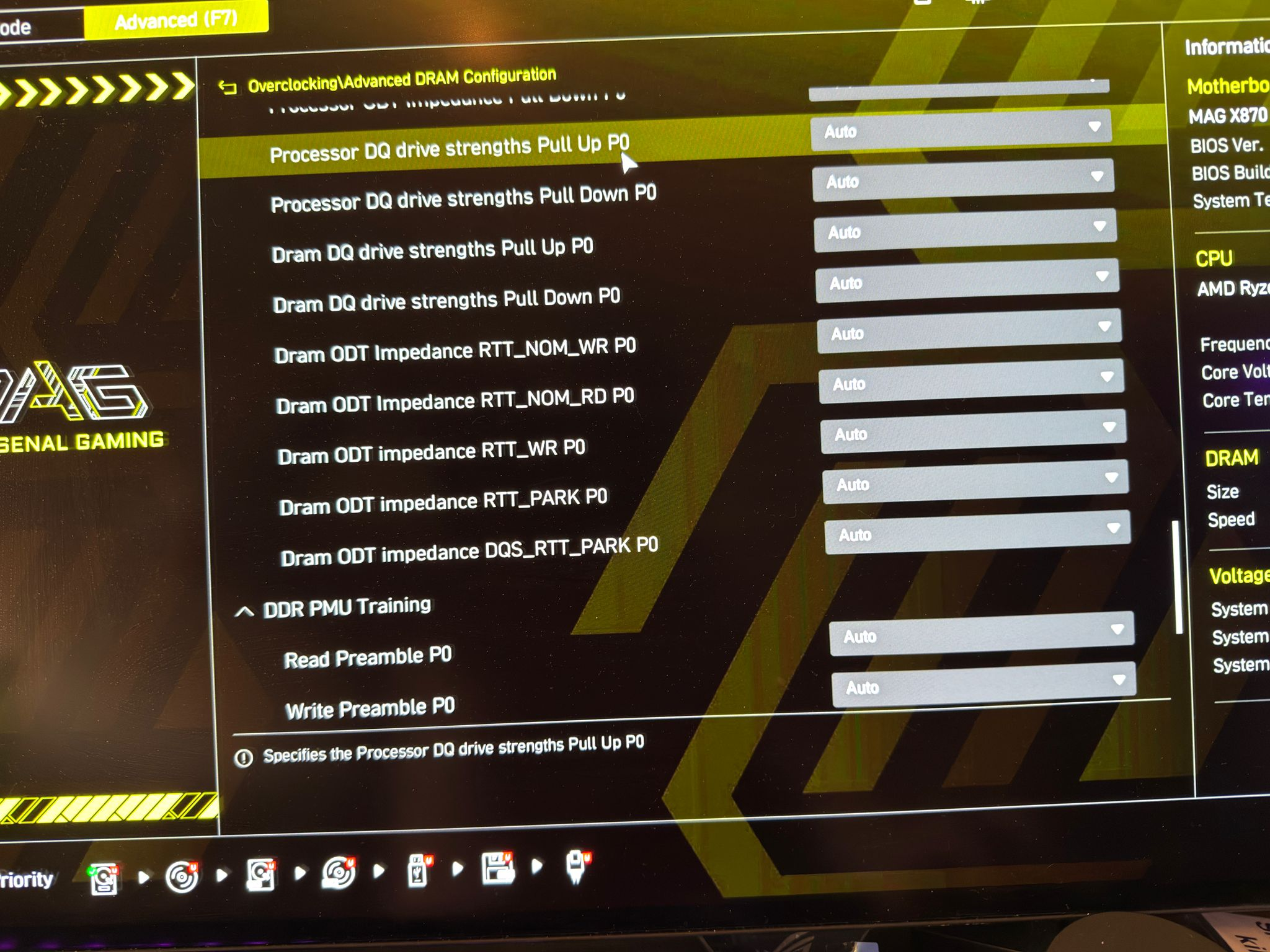

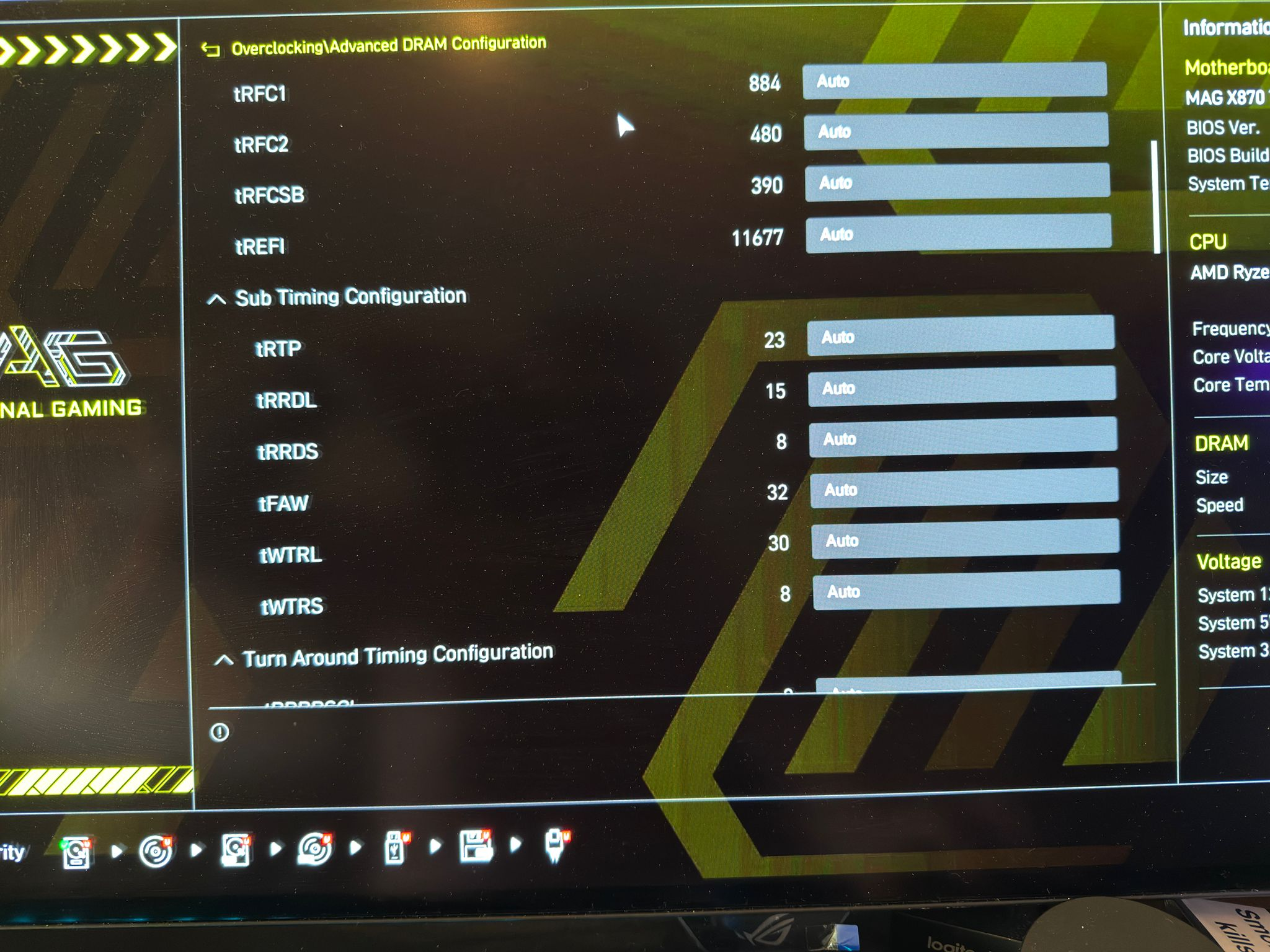

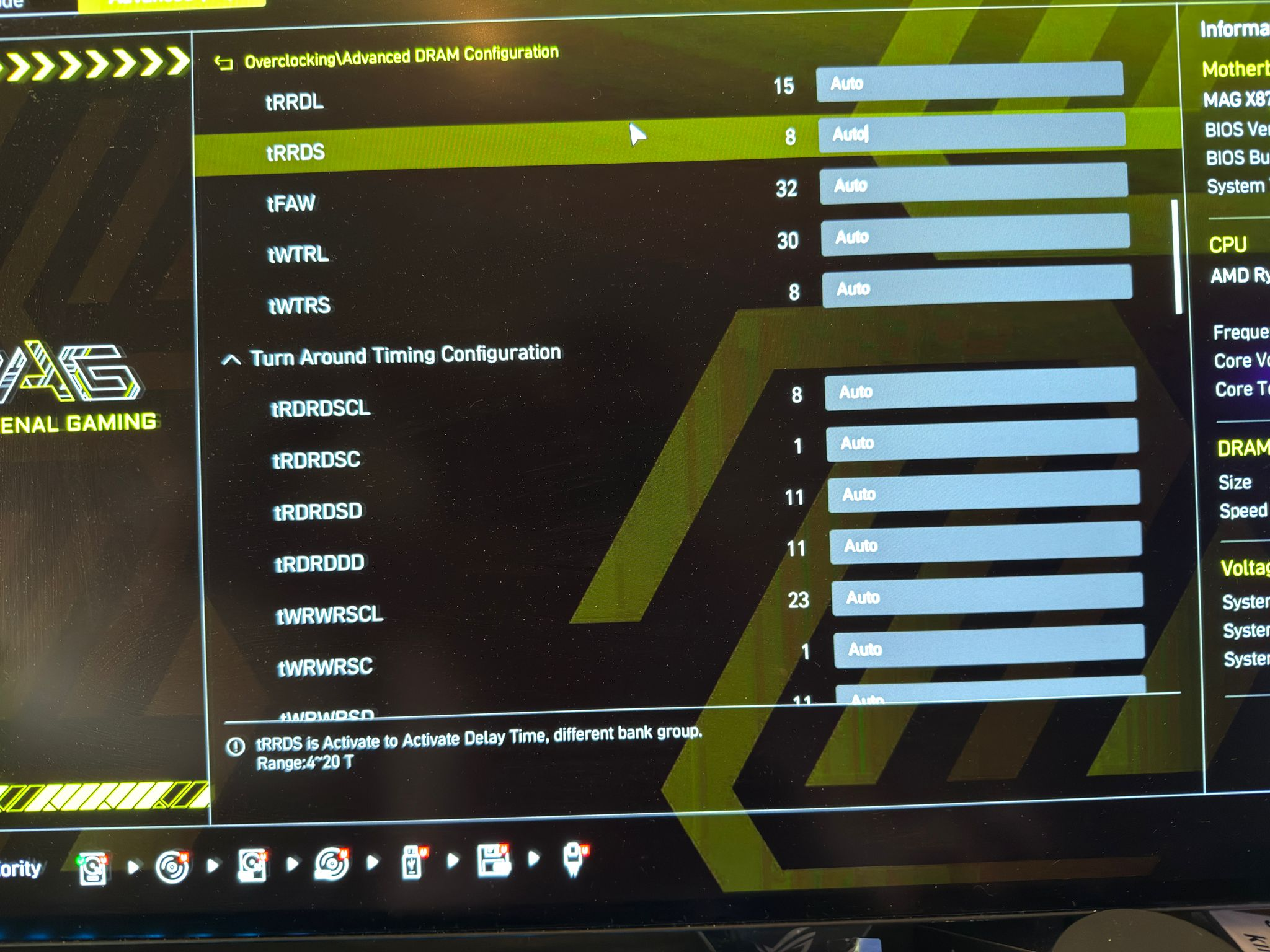

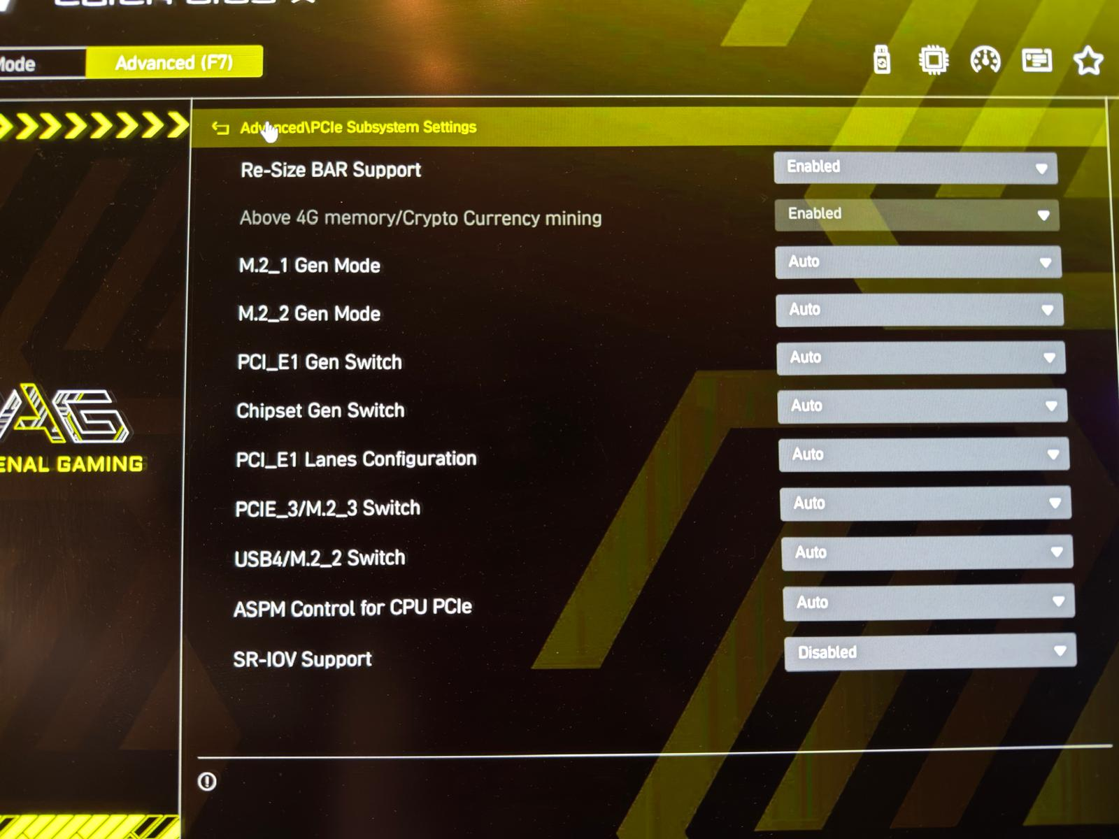

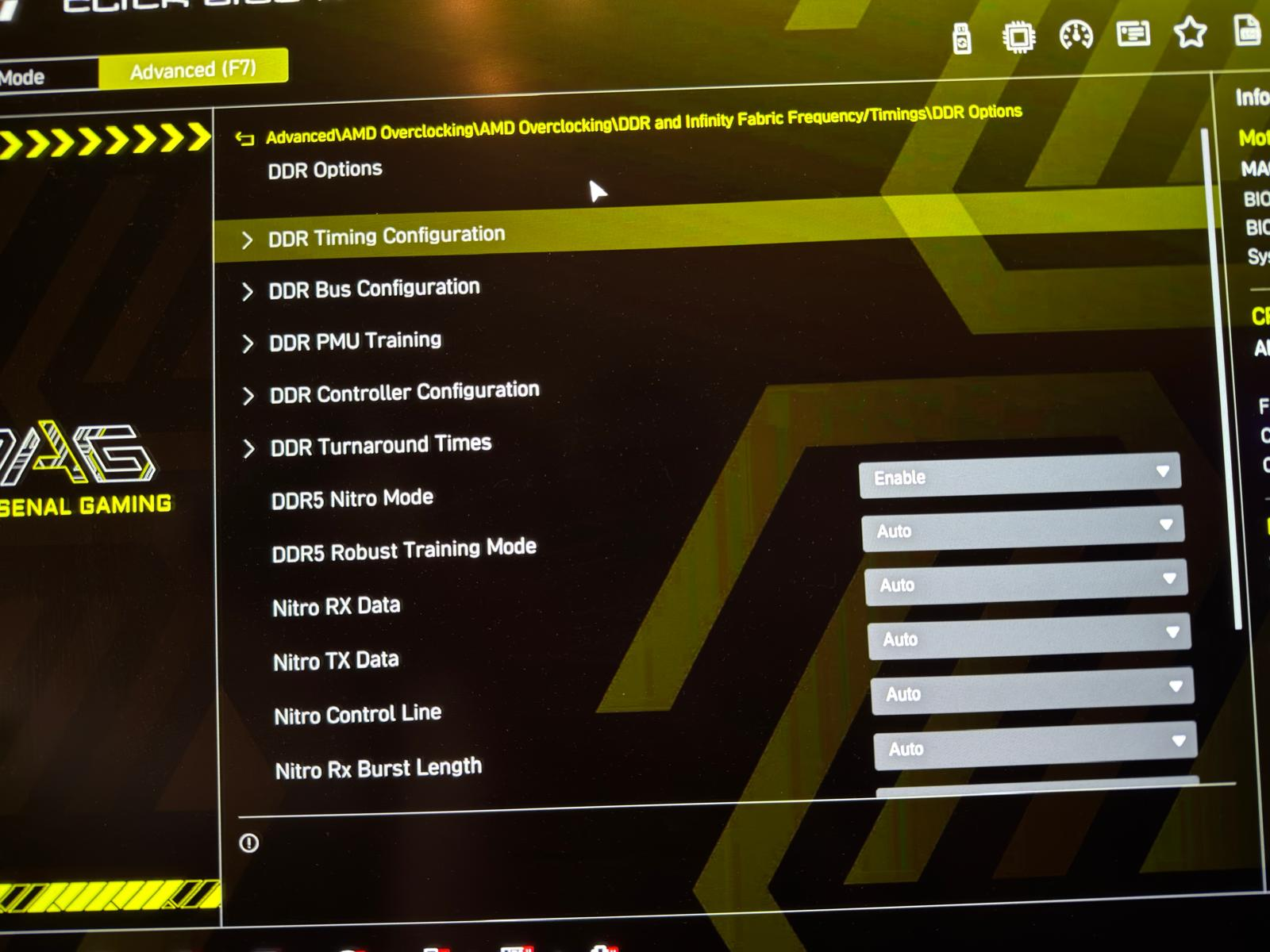

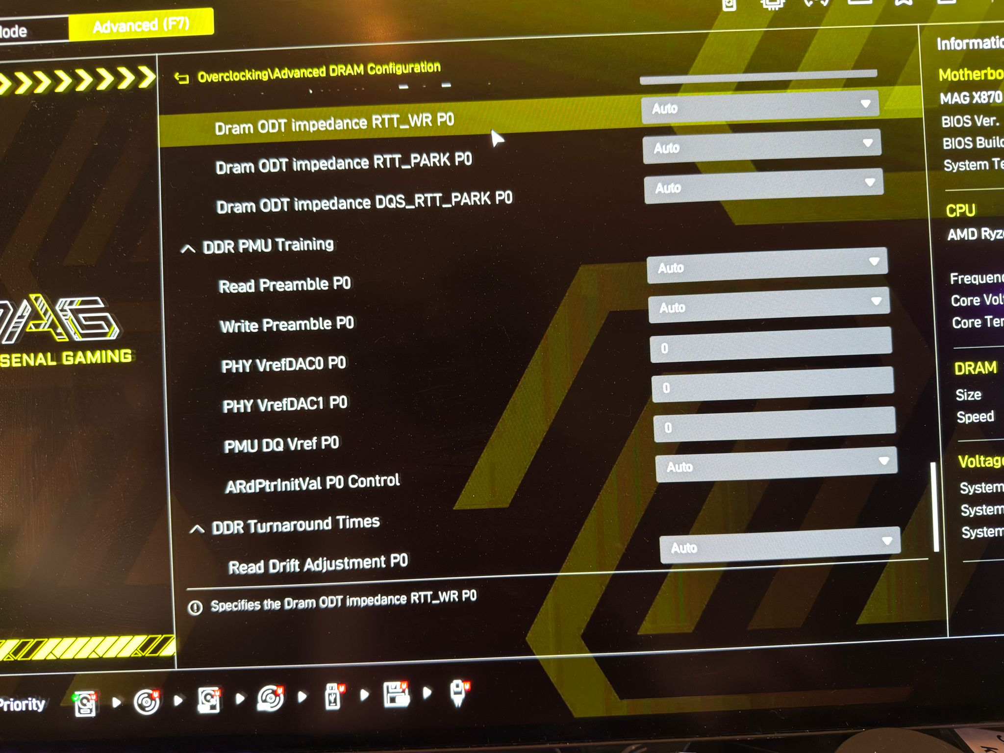

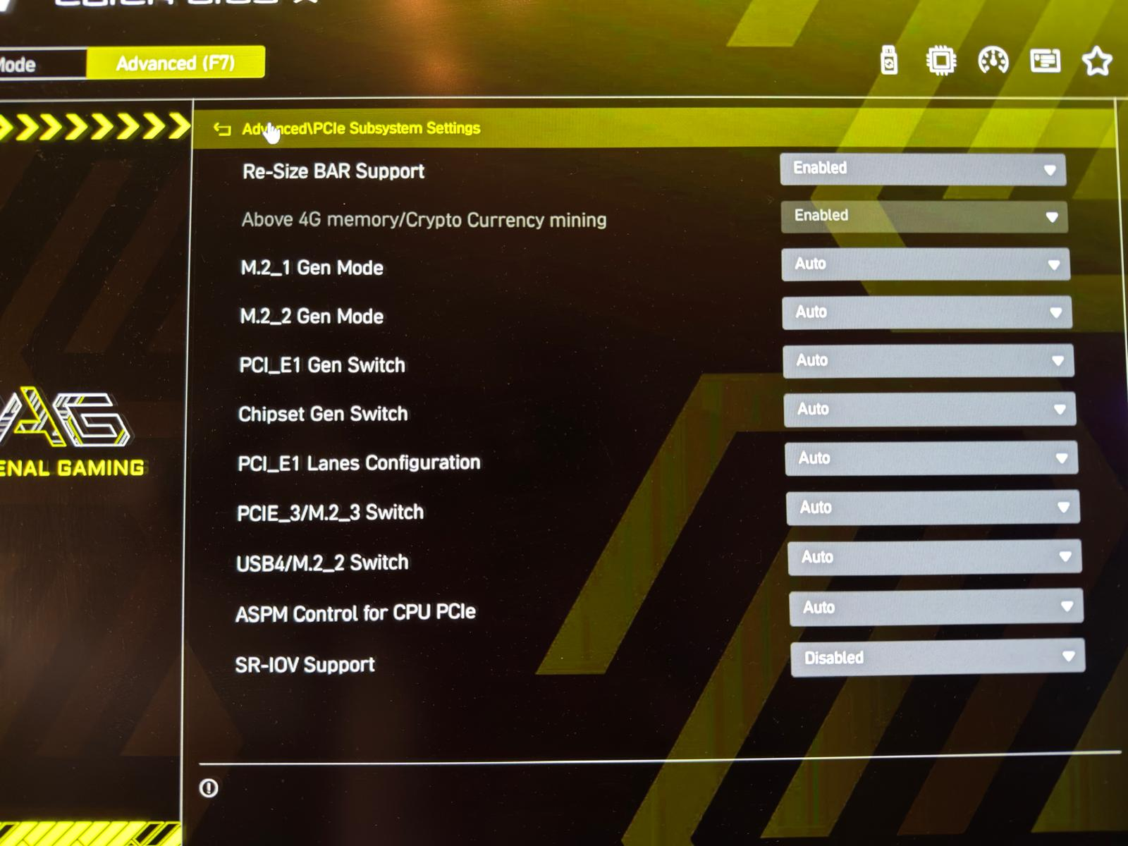

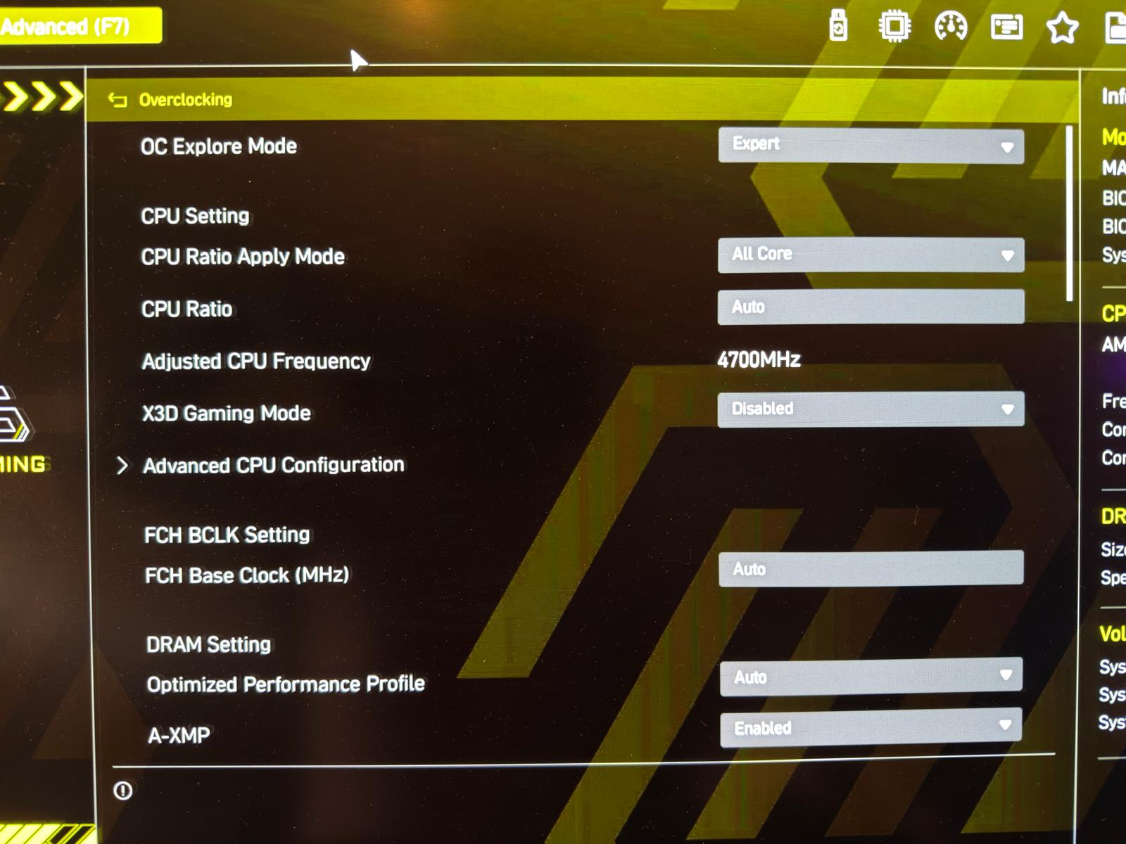

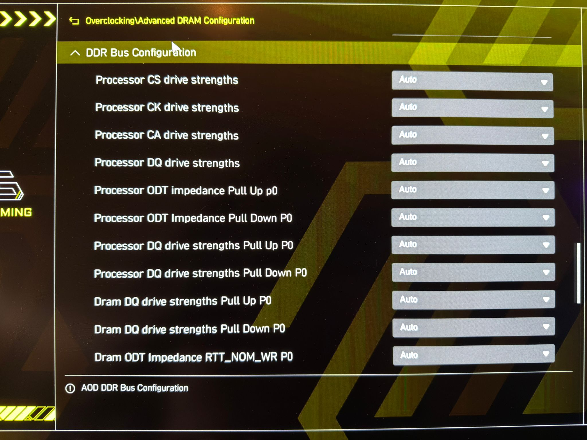

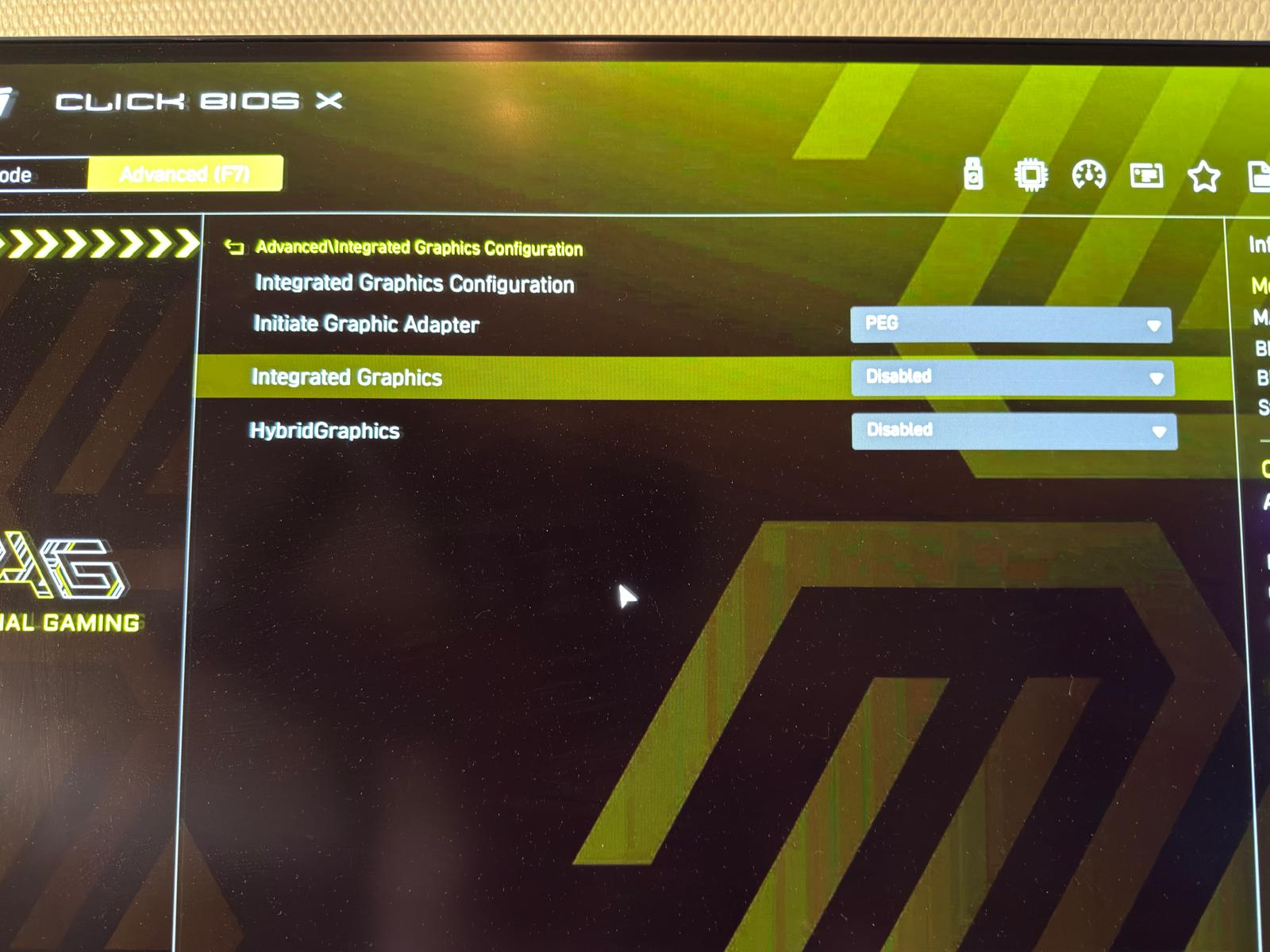

Hocam selam tekrar, umarım her şeyi çekmişimdir. Atıyorum görselleri inanılmaz kafam karıştı. Bulabildiğim her şeyi attım vallahi :) ASUS boarda da geçebilirim. Tak çalıştır en uygunu benim için bu zamana kadar hiç böyle problem yaşamadığım için inanın araştırmadım ve hiçbir bilgim yok bu konularda. Bazı resimlerden 2 tane falan varsa kusuruma bakmayın lütfen.
@Ark Gerekli değerleri vereceğim, eksik var mı kısmını tam bilmiyorum. Biraz sonra detaylı inceleyince söylerim.
