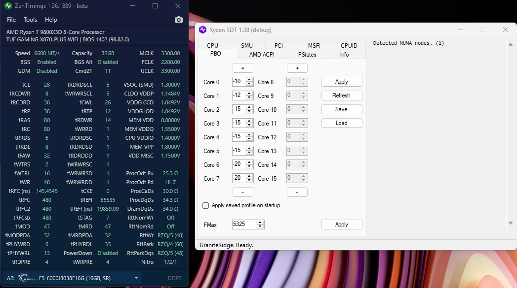

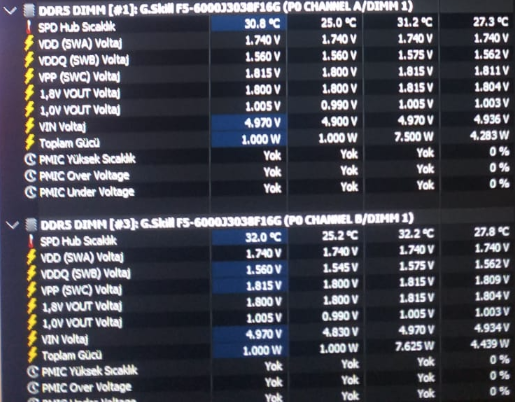

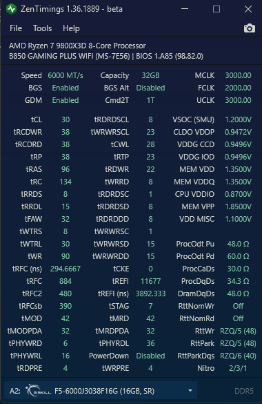

@cr0xip Degredasyon olmuyor Hynix'te, benimki bir de H16M. Kötünün iyisi yani. İnce ayarlar ile ayakta duruyor, yoksa boot sorunu ya da stabilite problemleri var AM5'te H16M'de özellikle. Arkadaş düz EXPO'da dahi sıkıntı yaşadı gördüğün üzere. Bias-Taps-ARD bu üç ayar ayakta tutuyor.
H16M-H24M 1.65 VDD'ye kadar güvenli. H16A 1.8 VDD'ye kadar güvenli, daily yapılıyor. 1.75 VDD ötesi onun için de önerilmez ama. Kısacası sen aktif soğutma yapmayacaksan 1.5-1.55 VDD geçmemen kafi. 1.45 hiçbir şey o yüzden. 1.55 üzerinde aktif soğutma şart verim almak için.
@cr0xip 1 yıldır böyle. H16M olmasına rağmen sorun yok üstelik. H16M için riskli voltajlar, 1.75'te kit patlıyor, boot etmiyor. 1.74 limit o yüzden.
Hocam, bizim kitler aynı zaten. Bende hiç sıkıntı çıkmadı; memnun olduğum için, fazlasında gözü olanın gözü çıksın derler ya, o hesap. Arttırmıyorum ayarları. 2:1 kullanıp hiçbir şey yapmayanlar var demiştiniz ya. Her şey Auto’da iken farkı en az 30–40 FPS herhalde, bu ayarları yapmadan önce. Ben son driver’da siyah ekran yediğim için daha hızla ilgili arttırmıyorum; RAM’de bir şey yok, voltaj vs. hiç yani. tRFC 145 nasıl oluyor sizde ya, diğeri de 480.
Yüksek voltaj ve Ryzen 9000 ile beraber gelen bazı ince ayarlar var, onlar sayesinde olabiliyor. 1.2.8.0'dan sonra Refresh Mode İntel'deki gibi FGR'ye dönecek kısmen. Ona benzetmeye çalıştılar, sorunlar çıktı. BIOS'lar şu anda geri çekildi. Stabillik sağlanınca H16M daha düşük yapabilecek 90 ns-55 ns civarlarına düşebiliyor tRFC2 ve tRFCsb parametreleri. En iyisi H16A ama, hem stabilite olarak hem de OC potansiyeli olarak. En yaygın kabul gören o şu anda. @cr0xip

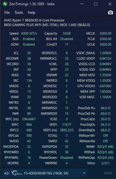

Sizin de 9800X3D ama anakartınız Asus. Sınırlar daha iyi, o yüzden. Ben bu bellekler Hynix 16A mı 16M mi emin olmak için profili anakarta kaydetsem, tRFC 420 denesem yeterli mi, sadece? Bir de o 50K olayı sanırım var. Steam’iniz varsa ekleyeyim hocam, daha detaylı konuşuruz; bu konu yayıldı gitti.
Sizin'de 9800X3D ama anakartınız Asus. Sınırlar daha iyi o yüzden. Ben bu bellekler Hynix 16A mı 16M mi emin olmak için profili Anakarta kaydetsem, TRFC 420 denesem yeterli mi sadece bir de o 50K olayı sanırım var.
400 yaz tRFC değerlerine 6000'deyken. Boot etmezse M-Die oluyor. tREFI 50K olayı safe değer vermek için. 65535 için aktif soğutma lazım. Core Ultra'da 131K-262K kullanıyorlar onu mesela, AM5 desteği henüz gelmedi.

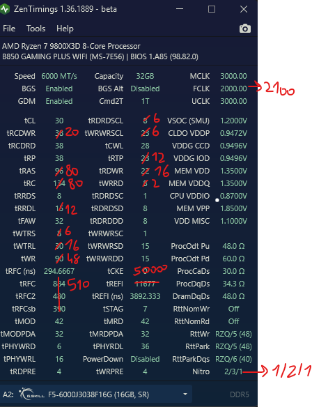

tRFC hani 420’ydi en az? Garanti mi olur bir de 50k? Zen atayım, bir net olsun hocam neler değişmeli. Voltajsız bir anlama yolu olsun mümkünse. Bu MSI’da profili kaydettiğimden nasıl emin olurum? Bir kere denemiştim, duruyordur inş. MCR kapalı mı olsun denerken bir de?
Adamın msconfig’de CPU kullanımı yarı yarıyaymış zaten, sebep oydu. Bir de birkaç faydalı ayar yapınca daha da iyi oldu.
tRFC tek başına 400 yaz üçüne de, boot etmezse M-Die'dir. Bu modül yüksek oranda H16M zaten. Bir de arka barkod kısmından anlarsın RAM'in. Kasayı açıp bakabileceksen o şekilde bak. Barkod sonu 20-21m ile bitiyorsa H16M, A ile bitiyorsa H16A son harfi.
Hocam, zaten bakmıştık; belki bir hata vardır. M20 yazıyordu, dışarıdayım; eve gidince profili kaydedip denerim. Siz SS’de yazıp atar mısınız, o zamana kadar buraya tam değerleri?
Sonu 20m ile bitiyorsa boş yere deneme tRFC'yi. H16M sendeki. Bu modül A-Die çıkması imkansız zaten, çok düşük oranda yani. 1.35'te bunları dene 2100 FCLK ile o zaman. Konu sahibinin ayarlarından çok farkı yok, onunki gibi ayarlamış olacaksın.
