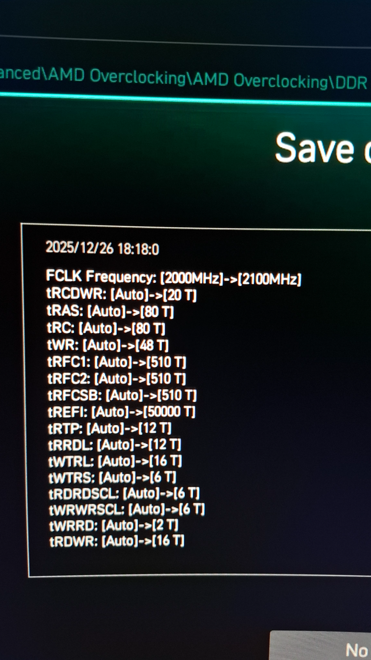

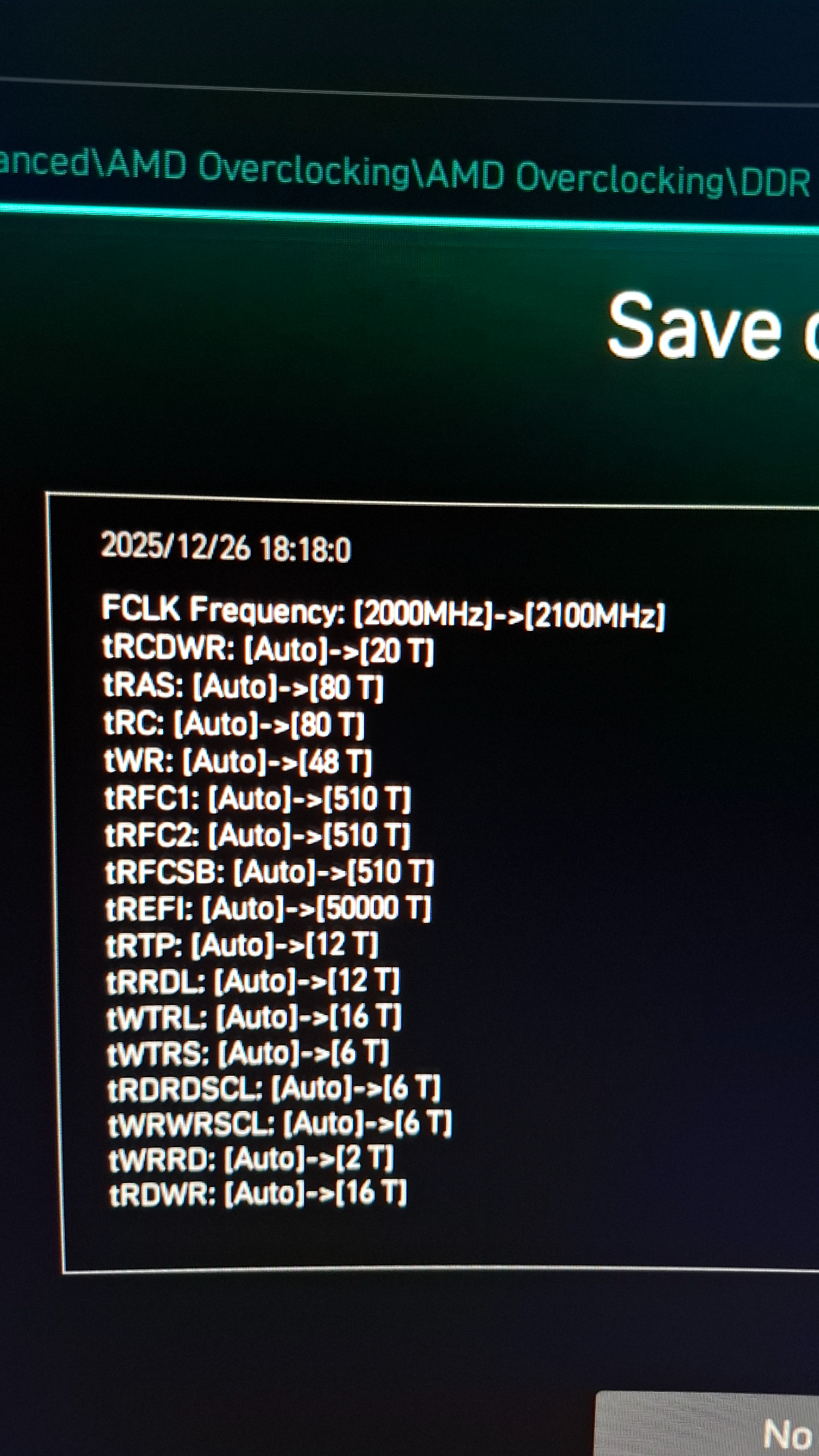

Hocam, bende tCKE yeri çıkmıyor nedense. Tamam, alttakiymiş; karıştı.
@Ayhan Dönmez Nitro Mode da çıkmıyor.
Advanced-AMD Overclocking-DDR Options-Nitro Settings kısmından ayarla. RX-1 TX-2 Control Line-1 ve Burst 8x-8x olacak. Robust Training Enable kalması iyi.
Advanced-AMD Overclocking-DDR Options-Nitro Settings kısmından ayarla. RX-1 TX-2 Control Line-1 ve Burst 8X-8X olacak. Robust Training Enable kalması iyi.
Tamamdır, bu şekilde onaylıyorum.
@Ayhan Dönmez hocam, 20–30 saniye kadar sonra boot etti. Sadece 1 kere masaüstü geldiği zaman siyah ekran verdi; 1 saniye kadar sonra geri düzeldi, az takılıp mouse. Bir şey fazla mı geldi acaba? Bir test yapmaya gerek var mı? Açılış hızında bir fark yok, 13,1 saniye sistemin. Bir kere daha reset attım, herhangi bir takılma, siyah ekran, donma olmadı. Kendi profilimi 1 olarak, bunu 2 olarak kaydettim. Sonunda bana da yaptırdınız tuning, teşekkürler. @LH44 İşlemcinin silikonu iyi herhalde, IMC falan.

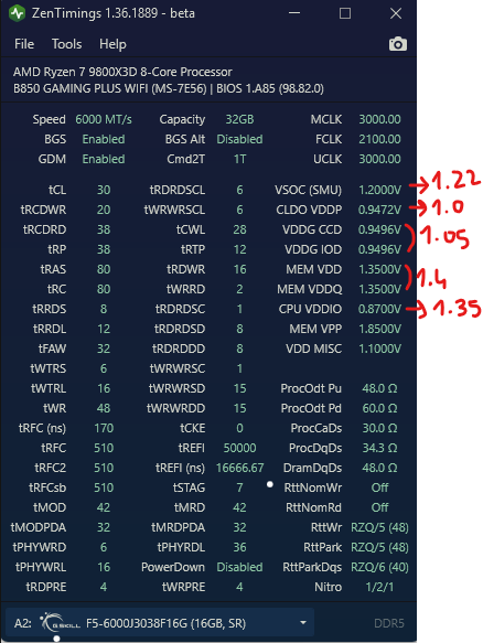

@cr0xip 1.4'te eşle 3 voltajı bence. Timing'ler VDD istiyor olabilir. 1.35'te stabil olmayabilir yani. 1.4 zararı olmaz merak etme. Teste al RTP programı ile konu sahibi gibi.

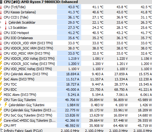

Hocam, bu Nebi Akgün’ün ayarları daha agresif sanırım; o voltaj değiştirmiyordu galiba. Oyunda bir sorun çıkarmadı, FPS’ler daha kararlıydı sanki. Bakayım RTP programına, şu anlık iyi gibi. 1.35 V ile teste göre değişirim. O voltajlar hangileri? Test uzun sürecek galiba; Auto, sonra 1–90 seçtim.
@Ayhan Dönmez Dakika 30, bir hata yok. 60 dakikası daha var hocam; donma vs. olmuyor sistemde, Chrome da açık.
Test anında arka plan boş olsun, sadece HWiNFO açık kalacak. 6000 CL30 iken verdiğim zamanlamalarda stabilse kalsın, değilse sadece VDD-VDDQ'yu 1.4 yükselt, VDD IO 1.35 kalsın. Bu voltajların bir zararı yok ya da agresiflik ile alakası yok. Sadece bir tık voltaj ihtiyacı doğabiliyor zamanlamaları sıkılaştırınca. Nebi'nin kiti H24M, seninki H16M. H16M voltaj ihtiyacı daha fazla, Nebi ile kendininkini birebir kıyas etmen doğru olmaz. 1-2-1 Nitro ile test ediyorsan 1.2 SoC yetersiz gelme şansı var bir de. SoC voltajı 1.25 ayarlasan iyi olabilir. Onun için SoC/NB Voltage kısmından AMD Overclocking seçeneğini seçip 1.25 olarak uygula. @cr0xip
@cr0xip Böyle olması uygun olur, az pay bırak arada. İşlemci rahat etsin. 1.22 SoC ver, VDDP 1.0, VDDG CCD ve IOD 1.05, DRAM VDD 1.4, VDDQ 1.4 ve VDD IO 1.35 kalsın.

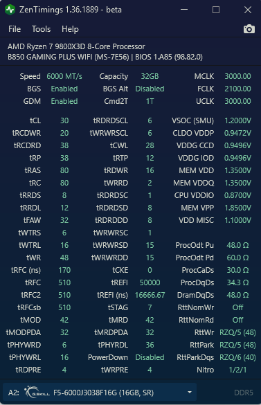

@Ayhan Dönmez hocam RAM'ler şu an 42-45 derece iOD hotspot 47 derece ortalaması 40 gidiyor test devam etsin mi? Stabil biterse voltaj arttırmam Nebi bey de 16m için yazmıştı onları dedim. Kasa havalandırmam iyi dediğim gibi.
@Ayhan Dönmez hocam RAM'ler şu an 42-45 derece iod hotspot 47 derece ortalaması 40 gidiyor test devam etsin mi? Stabil biterse voltaj arttırmam nebi bey de 16m için yazmıştı onları dedim.
Nebi'yi sen boş ver, ben ne diyorsam onu uygula geçen tartıştık adamla zaten, boş yere alevlendirmeyelim yine şimdi. Arada az pay bırakmak iyidir, margin vermek deniyor. Zararı yok bu voltajların merak etme. Nebi'nin verdiği ayarlar çoğu kişide boot etmedi, değişmesi gereken ayarları değiştirmedi. O sebepten problem olmuştu.
Test sorunsuz geçerse voltaj vermeye gerek yok hocam no no az fanları açıyorum RAM'ler düşüyor bile ısıları şu an fanlar yüzde 35 de 47'den 40'a düştü RAM'ler. @Ayhan Dönmez

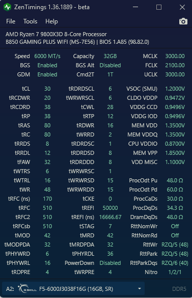

Hocam bugün fark ettim sistem açılış hızı 13.2'den 12.4 saniyeye düştü. Battlefield 6 da Quality 2K'da 130'lara düşen FPS 160-180 altına inmiyor ve bunu voltajsız, hatasız yaptı testte. Acaba CL28 deneyip az 1.45 1.5 voltaj ile 420 becerebilir mi bu RAM yoksa zorlamaya gerek yok mu?
@Ayhan Dönmez
Voltaj kısmından çekinmene gerek yok dediğim gibi. Hynix'te problem olmuyor. M-Die için 1.65 VDD-VDDQ üzeri uygun değil. VDD IO için 1.45 üzeri uygun değil 1:1 modda. Limitler bunlar. Dışına taşmadıkça parça zararı olmuyor. Sende aktif soğutma yoksa 1.55 VDD üzerine çıkmayacaksın sadece. @cr0xip
1.45 VDD, 1.45 VDDQ, 1.4 VDD IO ile beraber 6000 CL28-36-36 deneyebilirsin. Tutarsa öyle devam et. Primary kısmı sıkılaştırmak voltaj istiyor. O yüzden ikisini 1.45 ayarla HVM açıp. IO sadece 1.4 kalsın, ona ihtiyaç yok.
Hocam 2 profilde kayıtlı boot etmezse onlara geçerim biri tuning'li biri normal eski ayarlarım. Son attığınız resimde ki ayarlar sanırım. Ek bölümlerden açılıyor. 3 ceza yedim yine konu açmadık VS diye kurallardan halbuki sohbet konu sahibiyle aynı muhabbetle ilgili. Son attığınız SS de ki bazı yerler ek bölümlerden açılıyor sanırım onu bulamadım sorayım dedim.
