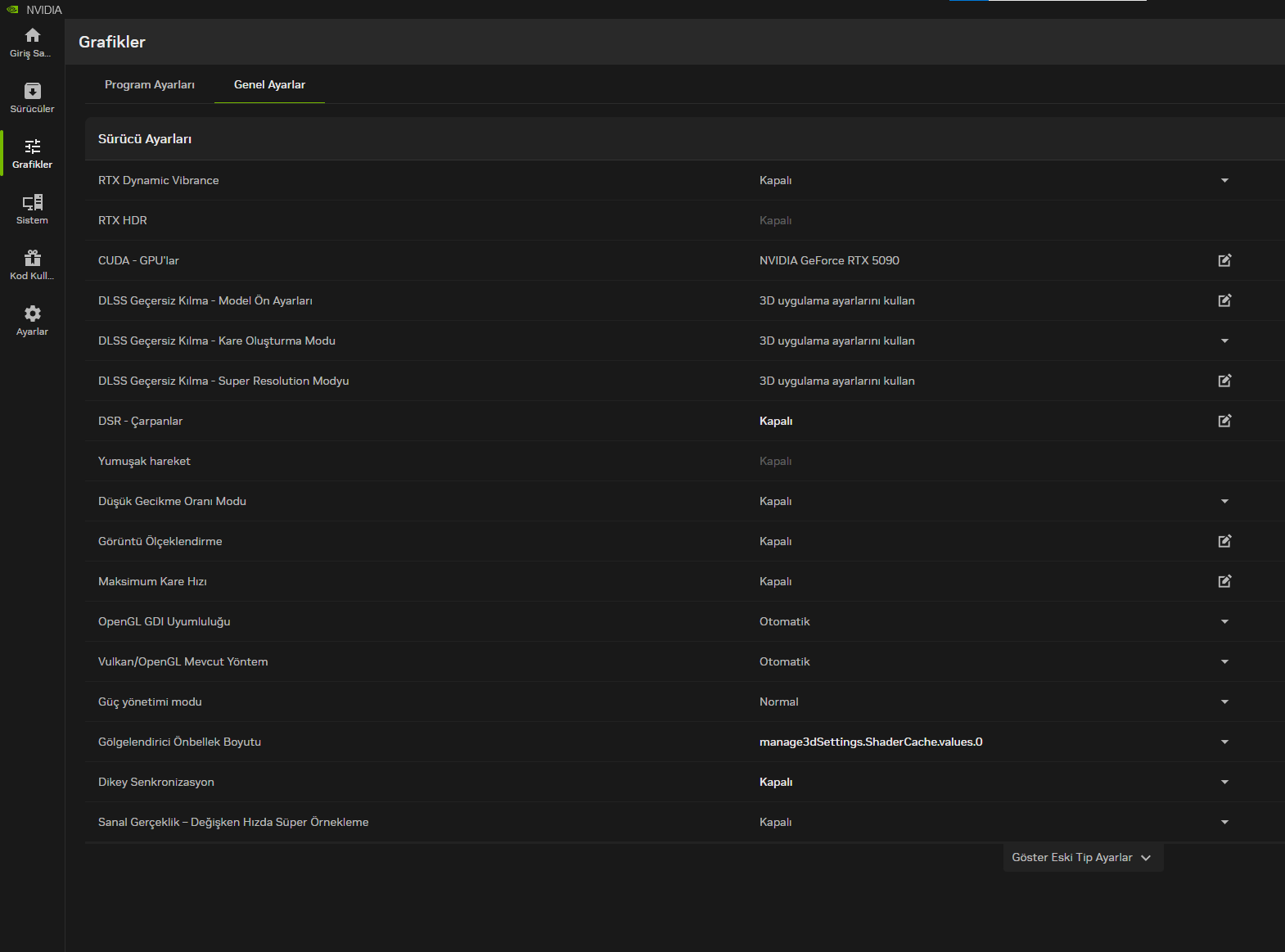

5090'ı Nvidia App üzerinden max performance aldıysan aynı şekilde onu da Normal ya da Max olarak dene, 2 türlüsünü de.

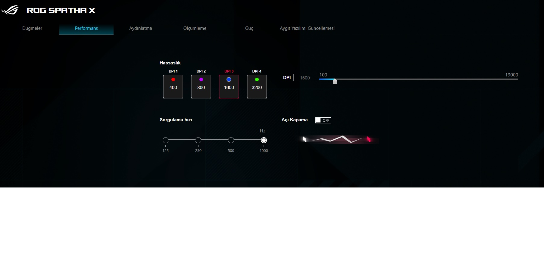

@rtx2060, kullandığım mouse ASUS ROG STRIX spatha X sorgulama hızından bahsediyorsan 1000'de kullanım şu anda.

Güç yönetimi yüksekde onu dengeliye alıyorum.
Mouse ayarlarını ve NVIDIA App genel ayarlarını resim olarak ekledim.
