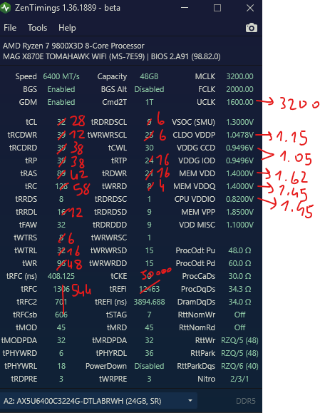

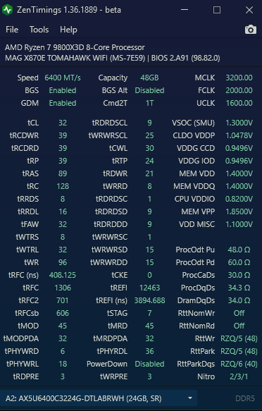

@kiymalipide High voltaj mod açıp böyle bir bak dram timings kısmından geçireceksin expo açık kapalı fark etmez, frekans 6400, bir de uclk=mclk yapmayı unutma. 1.3 SoC'ta 6400 açabiliyor musun daha o belli değil aslında, 2:1 moddasın şu anda.

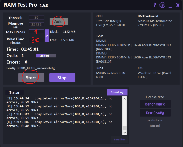

Bu program ile test gerçekleştir:
HWiNFO sensörler yanda açık kalsın.
Orayı kaçırmışım.. Benim arşivde halihazırda M-die ayarı yok. Top sizde.
Gözümden bir şey kaçmıyorsa bu iş görür.

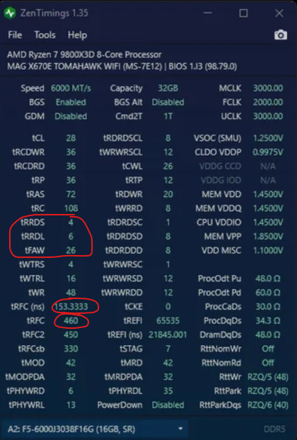

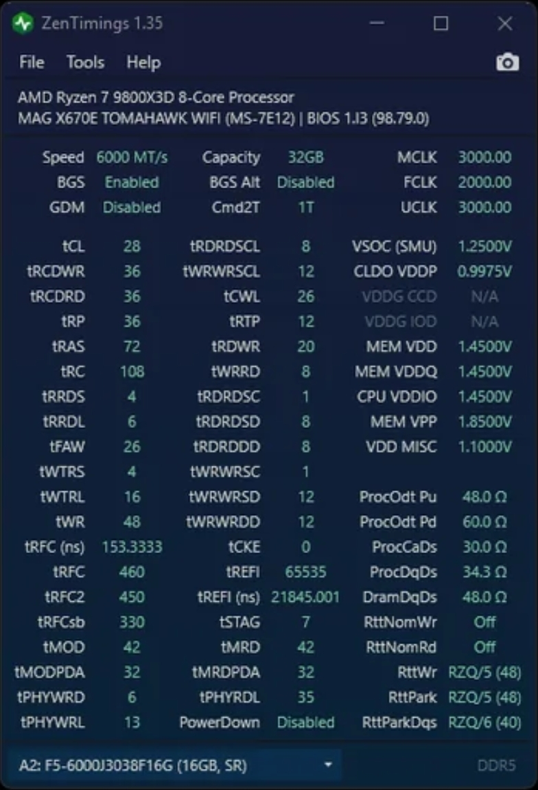

İlk etapta voltajları fulleyip sonra düşürme yoluna gidilmesi lazım, bir de test esnasında 65k trefi ile 155 ns trfc, M-Die bellekte patlayacaktır fan bile üfletmiyor muhtemelen, trfc 170 ns, trefı 50k bırakmak lazım testte @LH44
Şu kısımlar M-Die için çok problematik, 160 ns trfc altı en son bakılacak şey, bir de 4 6 26 yanlış 4 6 16 ya da 4 6 20 olmalıydı, 6 6 24 altına genel anlamda inilmemeli o kısımda, 6 6 24 4 16 ya da 8 8 32 4 16, 8 12 32 4 16 o 5'li, 8 12 32 4 24 ya da 8 12 32 6 24 dual rank'ta da ekstra tercih ediliyor. 6 6 24 ve altı m-die için riskli yani ve performans kısar, 6 6 24 limit.

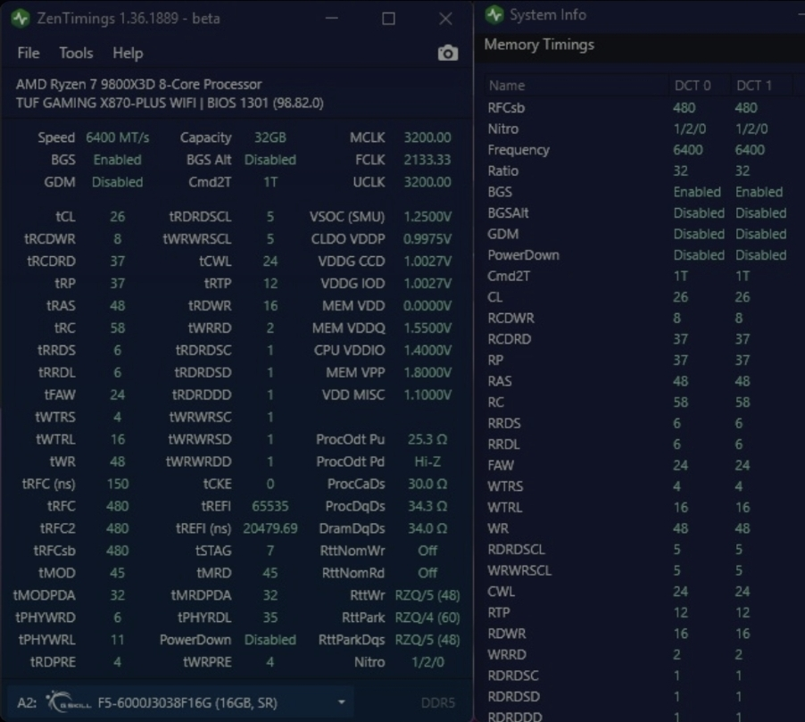

@LH44 6400'de bir de 1-2-0 Nitro çok sıkıntı, max 1-2-1'de bırakmak lazım, Nitro'da ara değerler tercih edilmiyor genelde 1-3-0 ya da 2-2-1 gibi, en gevşekten sıkıya doğru sıralama şu rx-tx-control line için, 2-3-1, 1-3-1, 1-2-1, 1-2-0 ise son nokta zaten. 6400 için 2-3-1 başlayıp voltajlar yüksekten verip timingleri oturttuktan sonra 1-2-1 Nitro zorlamak lazım. SoC + VDDP ihtiyacı artıyor Nitro kıstıkça özellikle. 6400 zaten SoC ihtiyacı fazla, vddp kısmen fazla. 1.15 vddp kesin yeter ona, asıl mevzu 2-3-1 Nitro'ya bile 6400-6600'deyken SoC yetmemesi, Dual Rank 2x32'de ekstra zor 6400 o yüzden, imc çok zorluyor.
