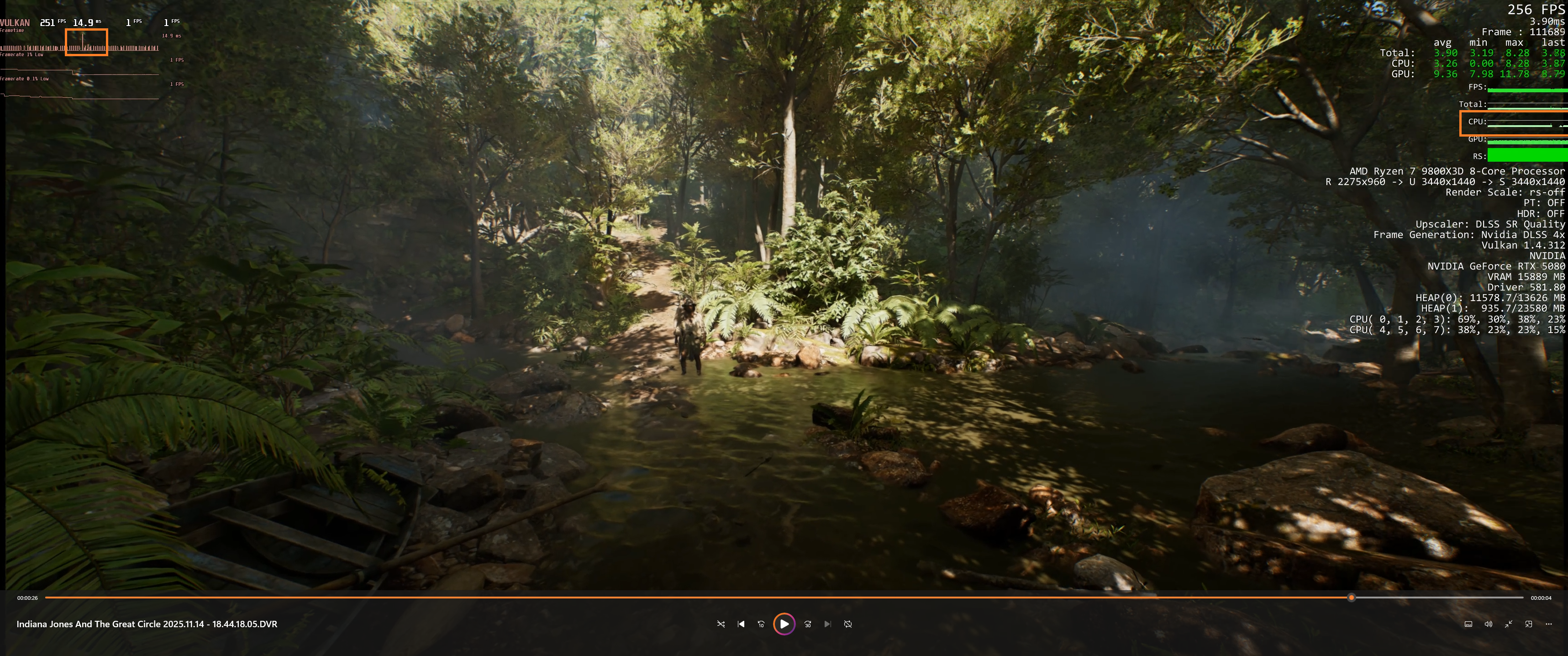

Tekrar merhaba. Güncelleme olarak 3080Ti'ı satıp 5080 aldım fakat sorun ekran kartında değil gibi. Düşündüğümüz gibi RAM'de de olmayabilir sorun. Oyunlarda test yaparken şöyle bir şey ile karşılaştım. Indiana Jones'un kendi ölçüm aracında yaşadığım stutter sırasında CPU'da da değişim var. RAM sıkıntısı CPU'ya mı etki ediyor yoksa direkt işlemcinin kendisinde mi sorun var?
