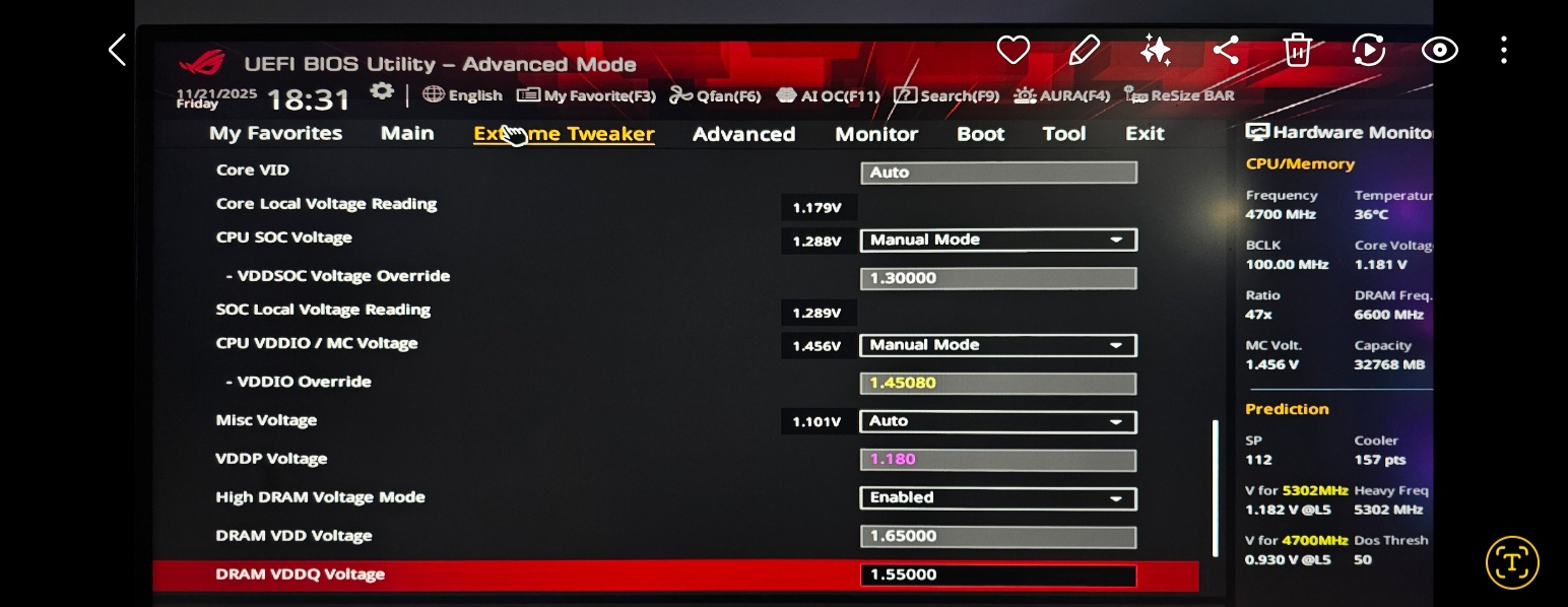

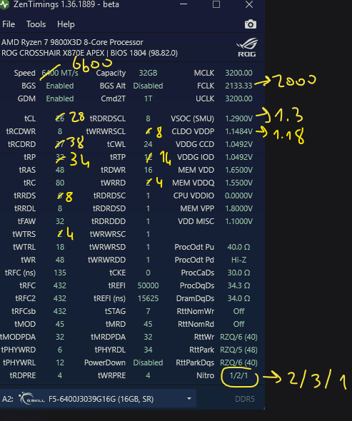

6600 acamıyorsun, ya da timing kaynaklı yiyoruz hatayı, bunları tut, birkaç timing değişmeni isteyeceğim.
BIOS SoC limiti var şu anda sende, EFI Patch yapmamız lazım, SoC offset için. Ya da test BIOS 9912 kuracaksın, onda SoC limit yok diye biliyorum. 1.32-1.35 civarı isteyecektir 6600 sende.
