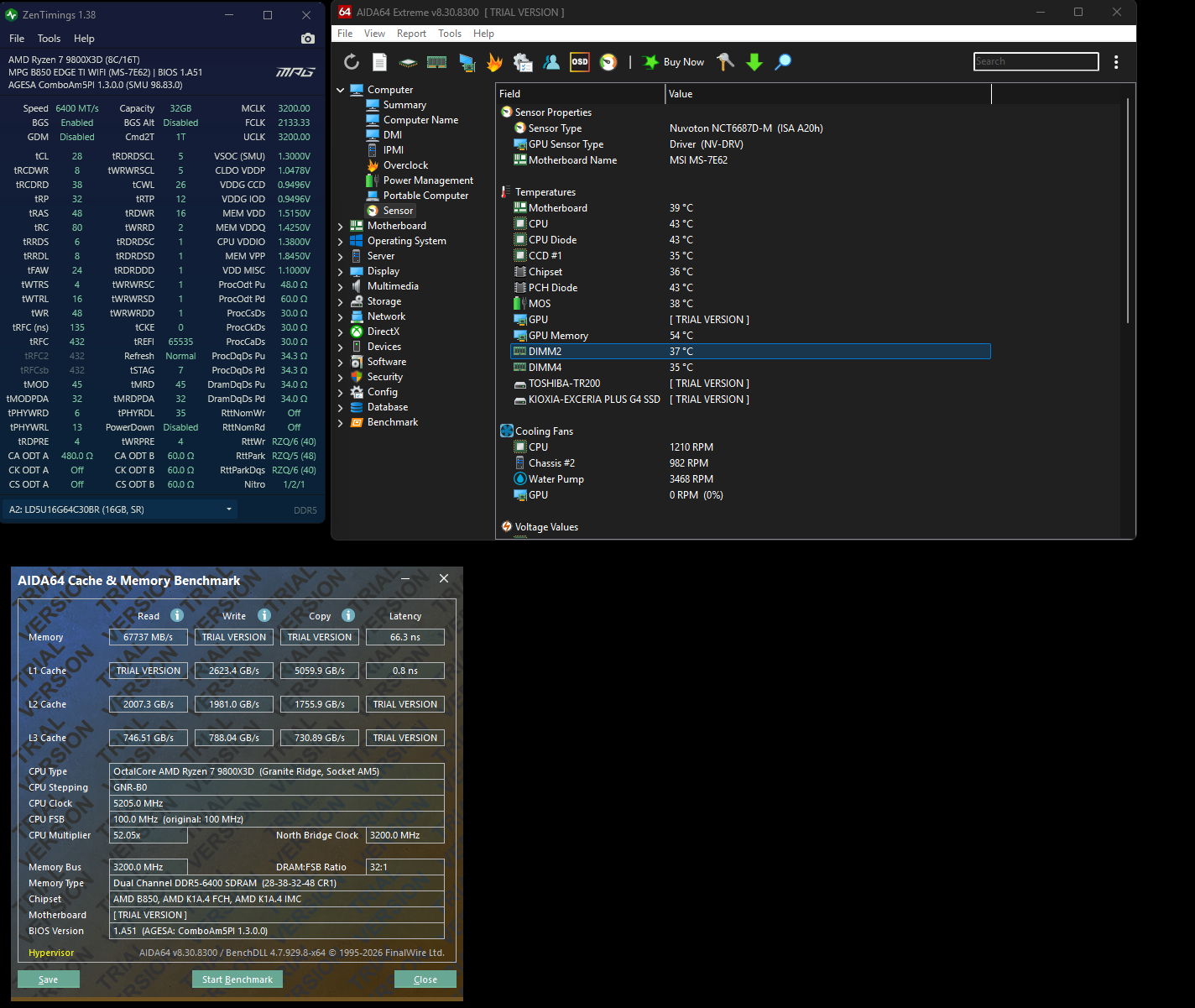

@Ayhan Dönmez Hocam; Lexar Ares RGB 32 GB (2x16 GB) 6400 MHz CL30 DDR5 Gaming RAM (LD5U16G64C30BR-RGD) siparişi verdim. Geldiğinde overclock yapabilir miyiz ve bu RAM'lerle güvenli şekilde en son nereye çıkabiliriz? Yardimlarinizi icin simdiden tesekkur ederim.
Aktif soğutma uygulayın. 6400 1:1 mod ötesine AM5'te geçilemiyor, silikon yetersiz. 6400 CL26 olur aktif soğutma uygularsanız. GPU üzerine 12 cm 1500 RPM fan dikin, örnek Arctic P12 Pro olabilir.
Hocam, cevabınız için çok teşekkür ederim. Fanı da şimdi sipariş veriyorum, geldiğinde dediğiniz gibi yapacağım. Gelişmeleri buradan yazarım. Bu kadar kurcalamamın nedeni, yeni çıkan 720 Hz OLED'e geçebilirim diye
Konuyu takip edin, o şekilde sırasıyla deneyin. 6400 1:1 garanti değil, 6000 CL26 açarsın aynı voltajlarda.
DDR5 rehberini de takip edin forumdaki, hepsi detaylı anlatıldı. Aktif soğutma elzem.
Tamamdir hocam ramler ve fan gelince rehberi okuyup denemeler yapacagim.
@Ayhan Dönmez Hocam selamlar, ramler geldi. Rehberden baktigim kadariyla bir seyler yapmaya çalıştım ama gecikme degerim bana yüksek geldi sizin yorumunuzu merak ediyorum.
