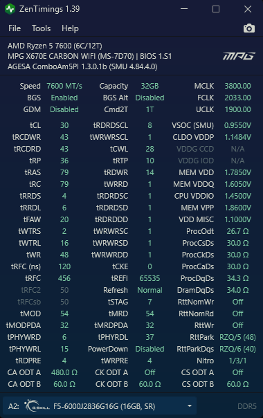

FCLK 2033 stabil verebildiğini ilk defa sende duydum, üretim hatası sendeki işlemci ya da farklı bir anakartta denemen lazım. Hiç denk gelmedim yani piyasada 2033 sınır olan. O kadar diyeyim sana.
Ayrıca 6000 CL24 Gear kapatamadık, şuan 7600 CL30 da Gear kapalı.
1.75-1.77V civarına Gear kapatabileceğini düşünüyorum ama diğer timing'ler çok sıkı. Az gevşetmen lazım, diğerlerini aşırı sıkmanın faydası yok çünkü. Bir yerden sonra zararı var.
Hocam geldi beni buldu o zaman ne diyeyim. Gerçekten 2100 bile boot ettirmedi. 2067 de Error Correction yapıyor, 2033 de stabil kalabildi. Çöp işlemci gerçekten.
Hiç denk gelmedim, globalde bile örneği yok. Rekorlar kitabına girersin bu işlemci ile bence. Bildir derim.
İyi de hocam 7600 CL30 da son derece sıkı. Gerçi o zaman hiç 1.75 VDD geçmemiştim, şimdi 1.8 e kadar zorladım. Belki az daha çıksam olurdu.
2067 FCLK dahi veremiyor işlemci. Bunlar tak çalıştıra uygun, senin gibi bu denli uğraşan biri bu işlemciden derhal kurtulması lazım bence.
6000 CL24 vs. iyi başarabildin yine, bir ara onu da Boot etmiyordu sanki.
Yok onu hiç denememiştik, 6200 CL26 yapmıştık onda da Nitro kısamadık. FCLK da yükseltemedik bir türlü stabil olmuyor diye. Sonra 6000 CL24 denedik.
6000 CL24 Gear kapalı stabil olur sende ama bazı timing'ler gereksiz sıkı. Onları birkaç tik gevşeteceksin.
VT3 kararlı bu şekilde. FCLK 2033 vs FCLK 1900 yapacağım, sanırım yarın uğraşırım bununla.
Hocam 1900 FCLK ile 2033 FCLK kıyaslaması yaptım. 1900 FCLK daha iyi sonuçlar verdi CS2 özelinde. 5 kez benchmark yaptım.
Ortalama bazında 1900 FCLK olan 245.82 P1 verirken, 2033 FCLK 236.1 P1 verdi. Aradaki fark %4,1 .
AVG FPS bazında ise ölçüm yapmadım, direk odağım %1 FPS de idi. Ama kabaca gözlemlediğim kadarıyla AVG bazında anlamlı seviyede bir farklılık yok, hatta 2033 FCLK bir tık önde gibi düşünüyorum. Tabi %1 FPS ön planda tuttuğum için 1900 FCLK oldukça ağır basıyor.
1900 FCLK olarak kullanacağım sistemi.
@Ayhan Dönmez Gear Disabled 6000 CL24 yapabilirsem onunla da kıyaslayacağım.
