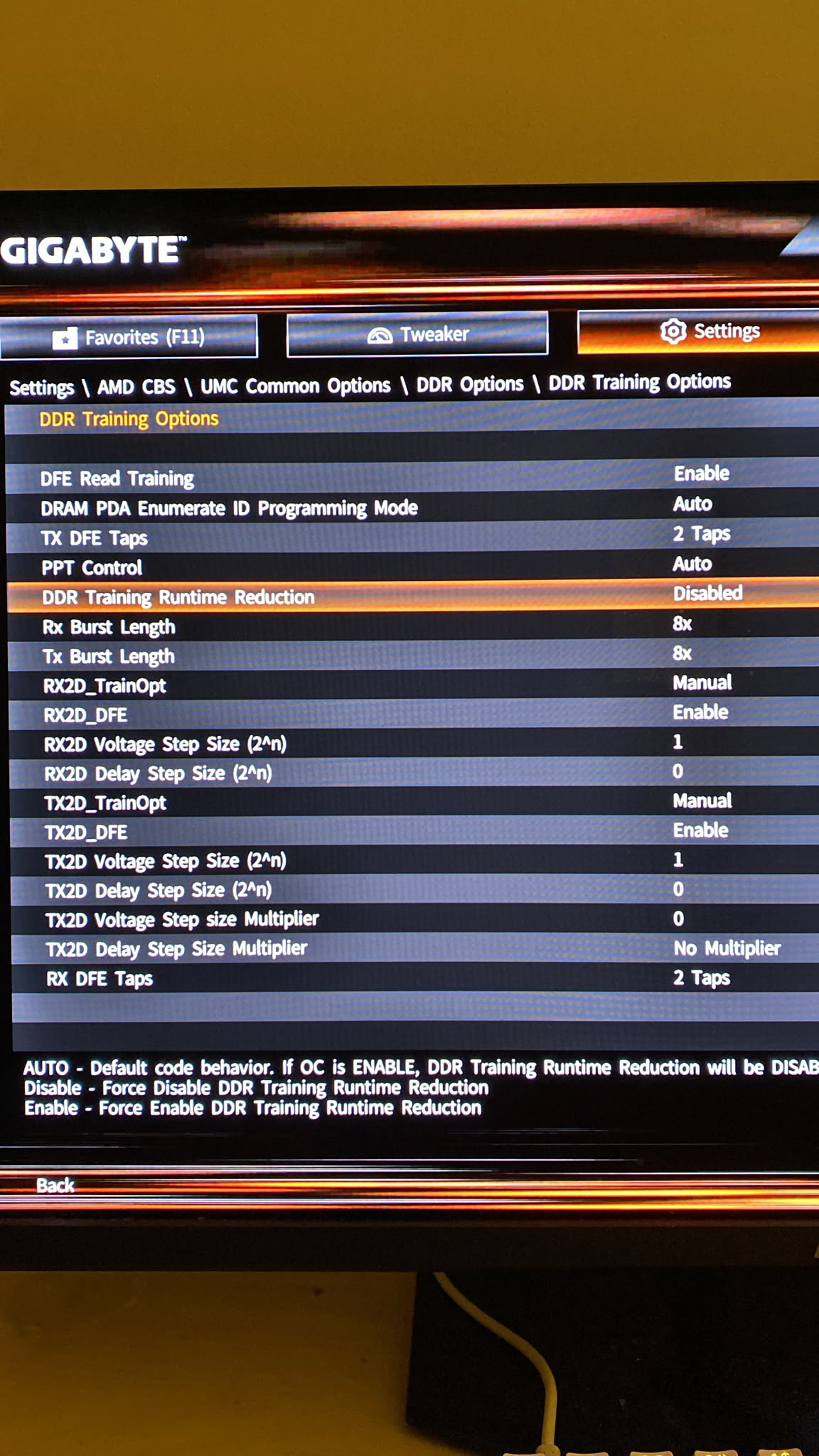

Şimdi o şekilde açacağım. Peki, şu kısım hakkında bir değişiklik yapmalı mıyım?
Eki Görüntüle 264762
Tamamdır, bir sonraki error'de bu şekilde düzelteceğim. Bu arada GDM açıkken de 36-38 bootladı PHY'ları, 4 DIMM'e kafa atacağım şimdi.Bu kısım tamamen Auto kalsın bence, Taps vs. işleri ciddi karıştırır burada, tavsiye etmem. Direkt Auto hali nasılsa öyle bırak yani. DDR Runtime Reduction Disabled kalması yeterli, Burst 1x-1x bir de. Diğer multiplier ve Taps Auto kalsın. Normal hali nasılsa yani.
Taps normali de 2 Tap zaten de diğer Multiplier ve Voltage step size işleri bozabilir.
