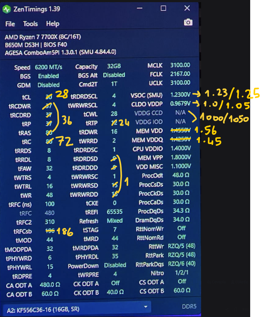

@babe1337 Bu mesela geçiyor mu? Burst 1X-1X ile deneyebilirsin ama Ryzen 7000'de ARd, Bias ve tCK desteği yok. Bunlar olsaydı daha rahat olacaktı stabilite.

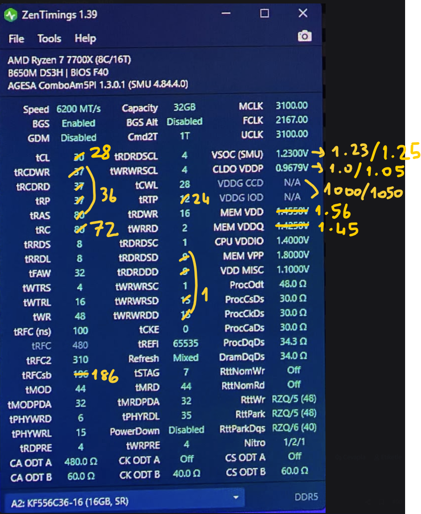

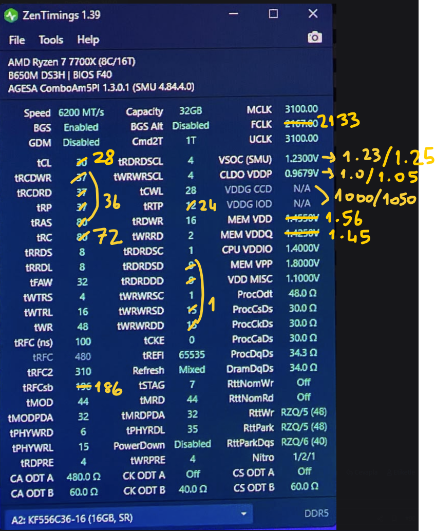

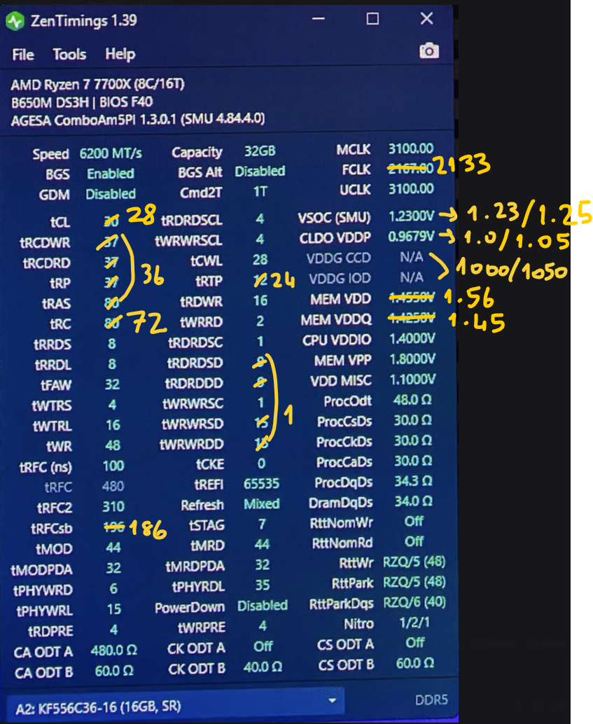

Son attığınızı ve bir önceki sayfadaki daha stabil olanlar ile ilerleyeceğim 2133 e alıp kafa rahat olur borderline olmasındansa, zaten hiçbir şey yok ki dediğiniz gibi bu 7000 serisinde, rehberdeki veya sizin cevaplarınızdaki hiçbir mikro ayarı uygulayamıyorum

Ryzen 7000'de noksanlık var, birçok ek ayardan yoksun ve binning yapmak lazım. Sende kötü denk gelmiş IMC ve FCLK. Core kısmını bilmiyorum ama limitte kullanmaktansa 2133 MHz bırakmak lazım. Bu son attığım bence sende geçer. En azından M-Die Mixed 6200 CL28-36-36 kullanmış olursun. 1.55/1.56 VDD ve tRTP 24 çözebilir. M-Die tRTP ya da tRP sorunsalı var.
Aktif soğuttuğundan emin ol tabii, testte 55-60 görürse yine hata verir.

O kadar göreceğini düşünmüyorum derece olarak max rpmde kullanıyorum fanı artık 120mm oldugu içinde yine 0 ses, peki siz geçen konuştuğumuzda sanki tRTP yi 12 den 24 e alınca çokta bi önemi kalmadığını söylemiştiniz sanki, tabi siz bu ayarlar tuttuğu takdirde 12 den 24 olmasına değer diyorsanız sıkıntı değil

tRTP 24 olması büyük kayıp değil, AIDA'da ns oynatmıyor zaten. AIDA çok doğru ölçmese de, en azından Primary kısmana yardımcı olacak. M-Die için genelde gerekiyor. Benim 6400'de 36-36 tRCD açabilmem için tRTP 24 şartı var, 22 bile kurtarmıyor. VDD ve VDDQ'dan da bağımsız. Direkt kitin şartı bu yani. A-Die'da bu durum çok çok nadir var, 10 tane alsan 1 kitte denk gelir. M-Die sorunu bu durum.

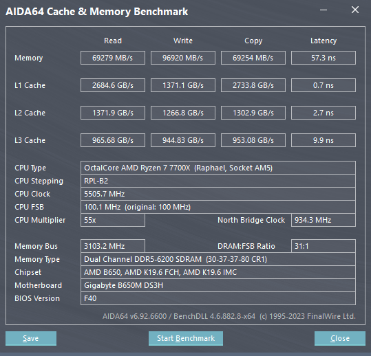

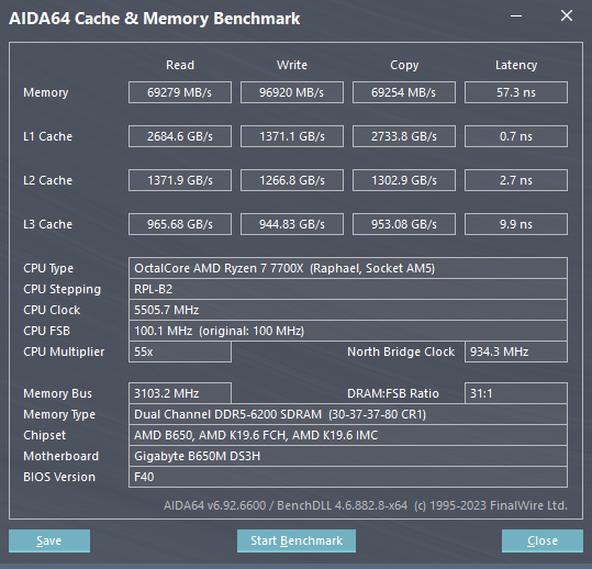

Sentetik bench benim için önemli değil zaten, dediğiniz gibi eğer real time ve gaming olarak yapılan timing tRTP kaybını kurtarıyor ise her türlü denerim
Son test bu şekildeydi windowsta, tabi ne kadar umursuyorsak..

Sıfır fark olur, önemli olan 6200 CL28-36-36-36-72 açılabilmesi. Gerisi önemli değil. tRFC2 100 ns, tRFCsb 60 ns açılması. Bu kadarı yeterli gelir, 2133 MHz FCLK kalmanda fayda var. M-Die kaç VDD ister bilmiyorum, Gear kapalı iken CL28-36-36 1.6'ya kadar isteyebilir. VDDQ 1.45 kalsın. Burst 1x-1x stabilse öyle kullanırsın, artık yeni trend bu. Bias, ARd, PMU, tCK gibi ince ayarlar sende yok. Daha rahat olurdu yoksa.
Ryzen 7000'de ns daha düşük çıkıyor, test normal. Benim dediğim profili stabil edebilirsen o şekilde verim alırsın. 2167 MHz olayına en son bak dediğim gibi, gerekirse PBO'ya da en son bak. Önce IMC ve DRAM stabil etmen lazım.

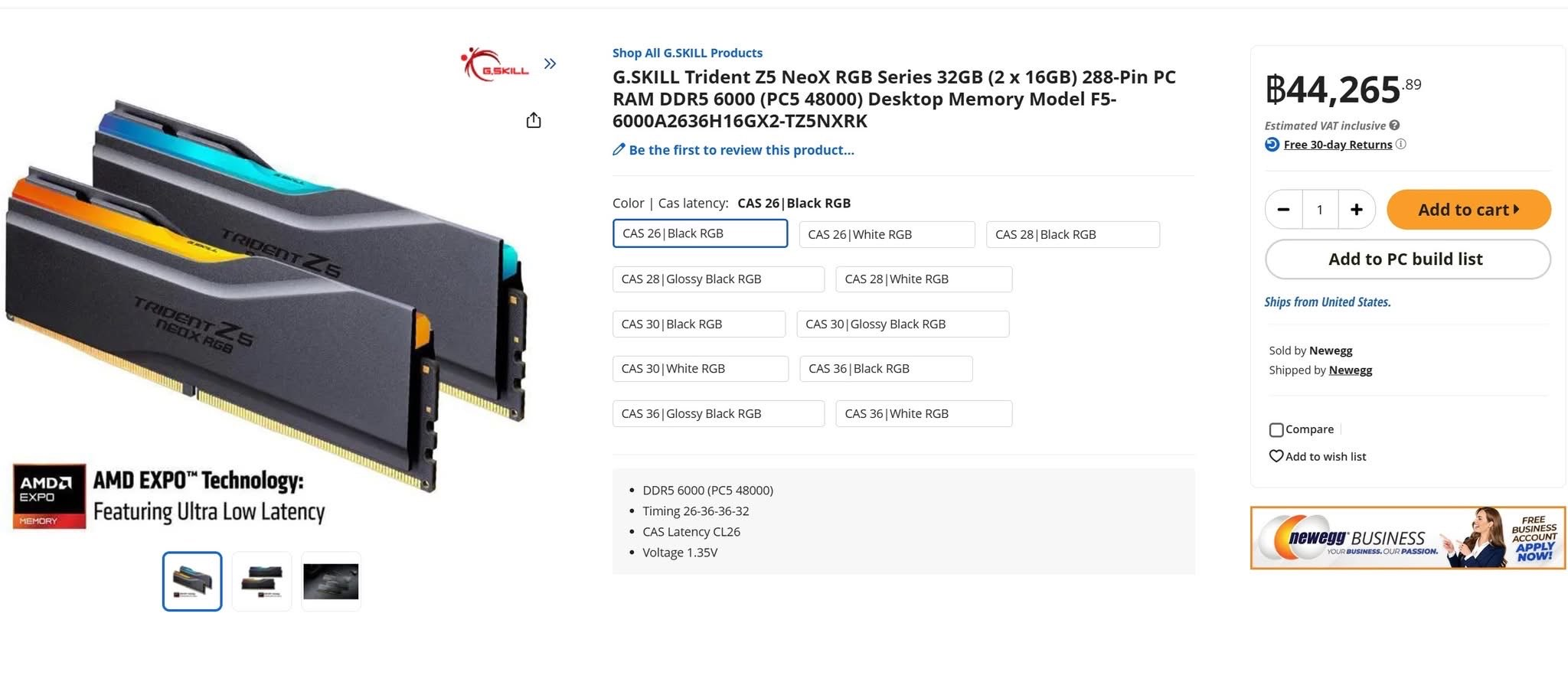

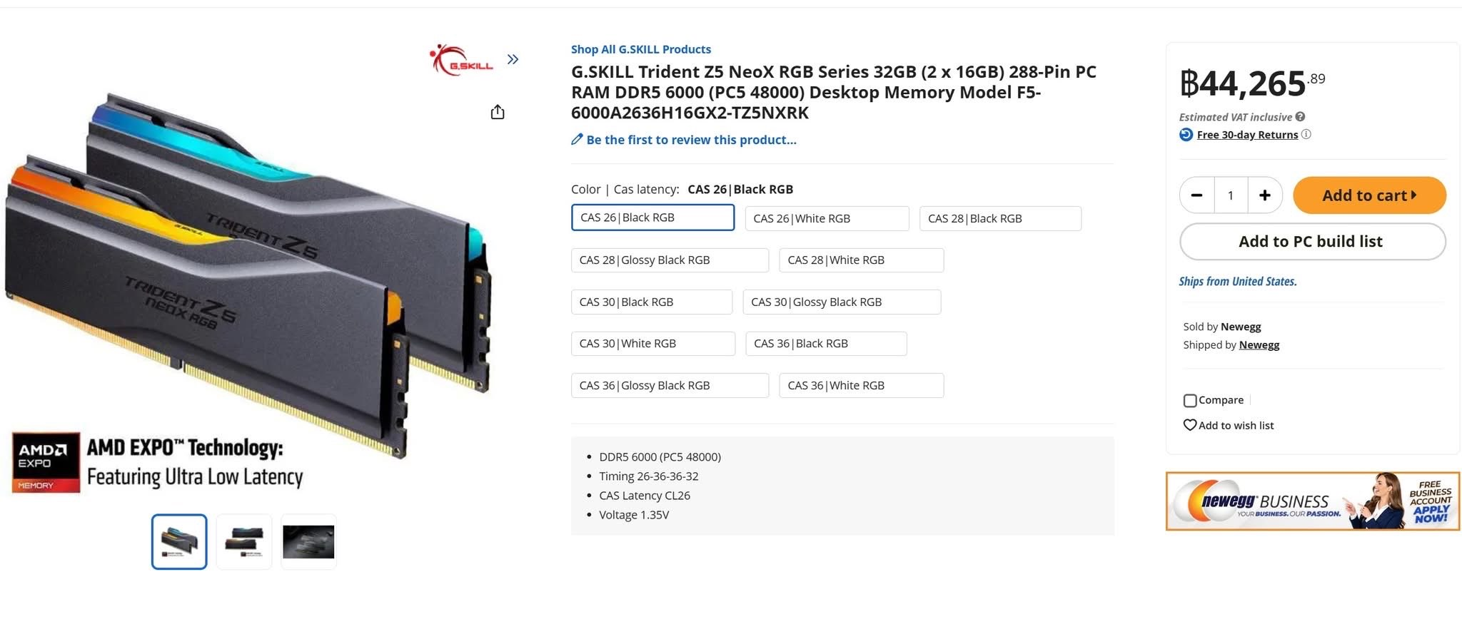

EXPO ULL, Ultra-Low Latency kitler çıkacak ama fiyatı tuzlu olur. ULL'nin olayı düz EXPO üzerine senin girdiğin birtakım stabilitesi %100 garanti olan subtiming'leri girmesi ama şu anki gibi tREFI fullemesini bekleme ya da tRFC 100 ns açmasını. Orta karar olacaktır.

CES 2027 yi bekliyorum bende onun için, şuan 22-26 sı gibi EPYC i duyuracaklar galiba ama consumer tarafı için en erken Q2 2027 olur heralde, G Skiller çok overprice oluyor, şuanda v-color firmasının distribitörlüğünü yapan firmada çalışıyorum geçen günde şöyle bir data ile karşılaştım fakat henüz modeli bulamadım.
