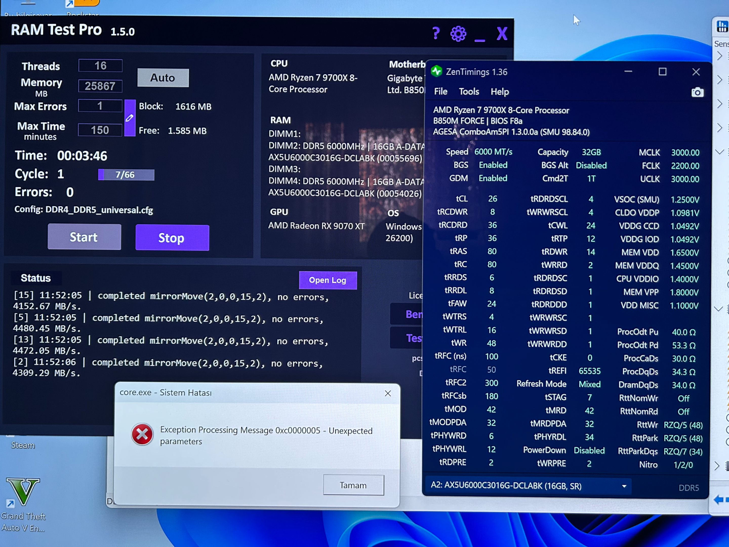

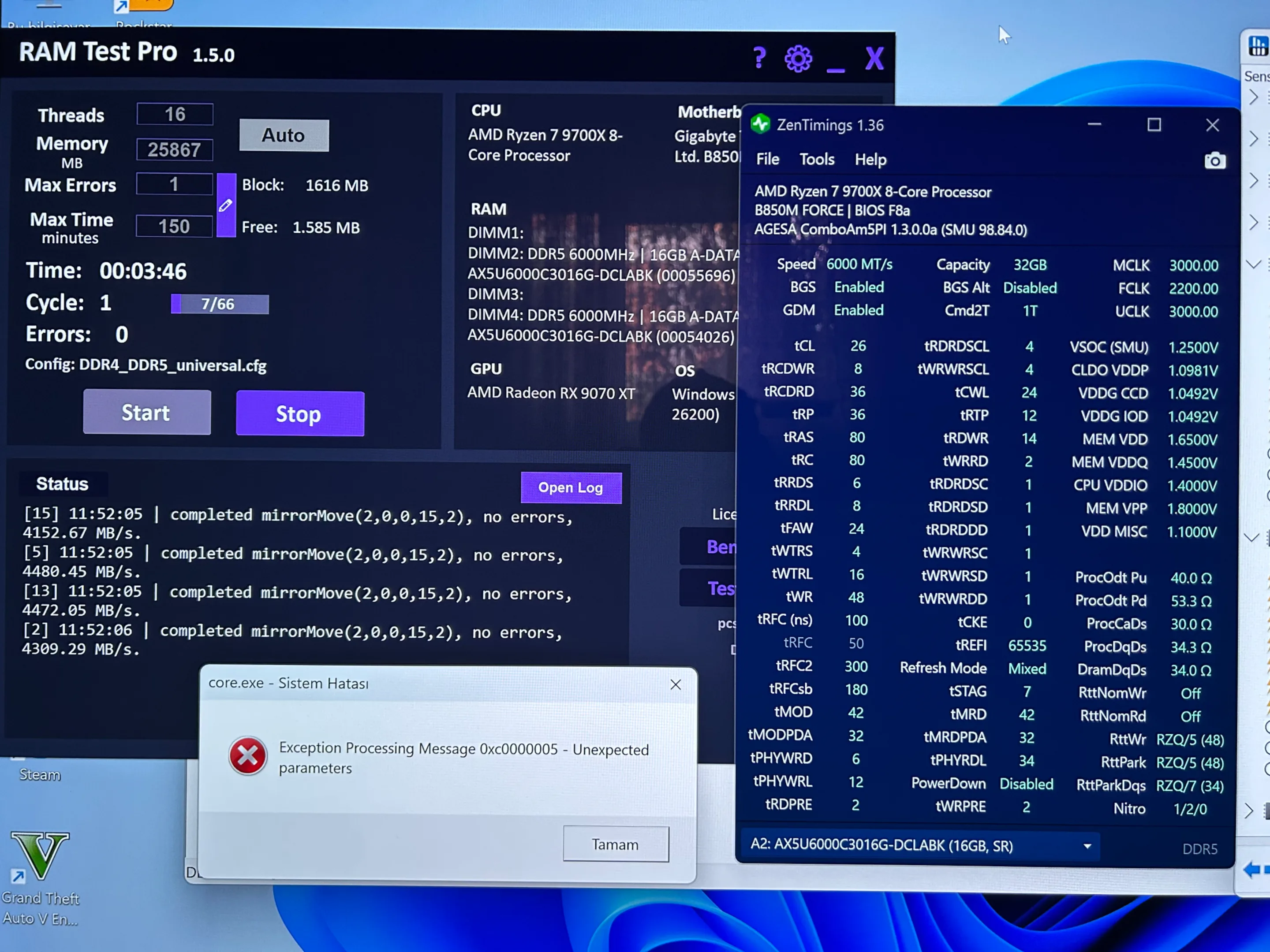

@Ayhan Dönmez hocam bilgisayarın başından ayrıldım bir süreliğine. Geldiğimde sadece boş bir masaüstü vardı. Belli ki RTP sırasında büyük ihtimalle restart atmış. Bu sefer RTP'den başladım. Bakalım ne olacak.
Ekleme: RTP ile core.exe hatası verdi.

Hata kaynağı bulman lazım. CO ayarları ise, onu VT3 ile tespit et. RTP ve TestMem Timing ve IMC bakar.

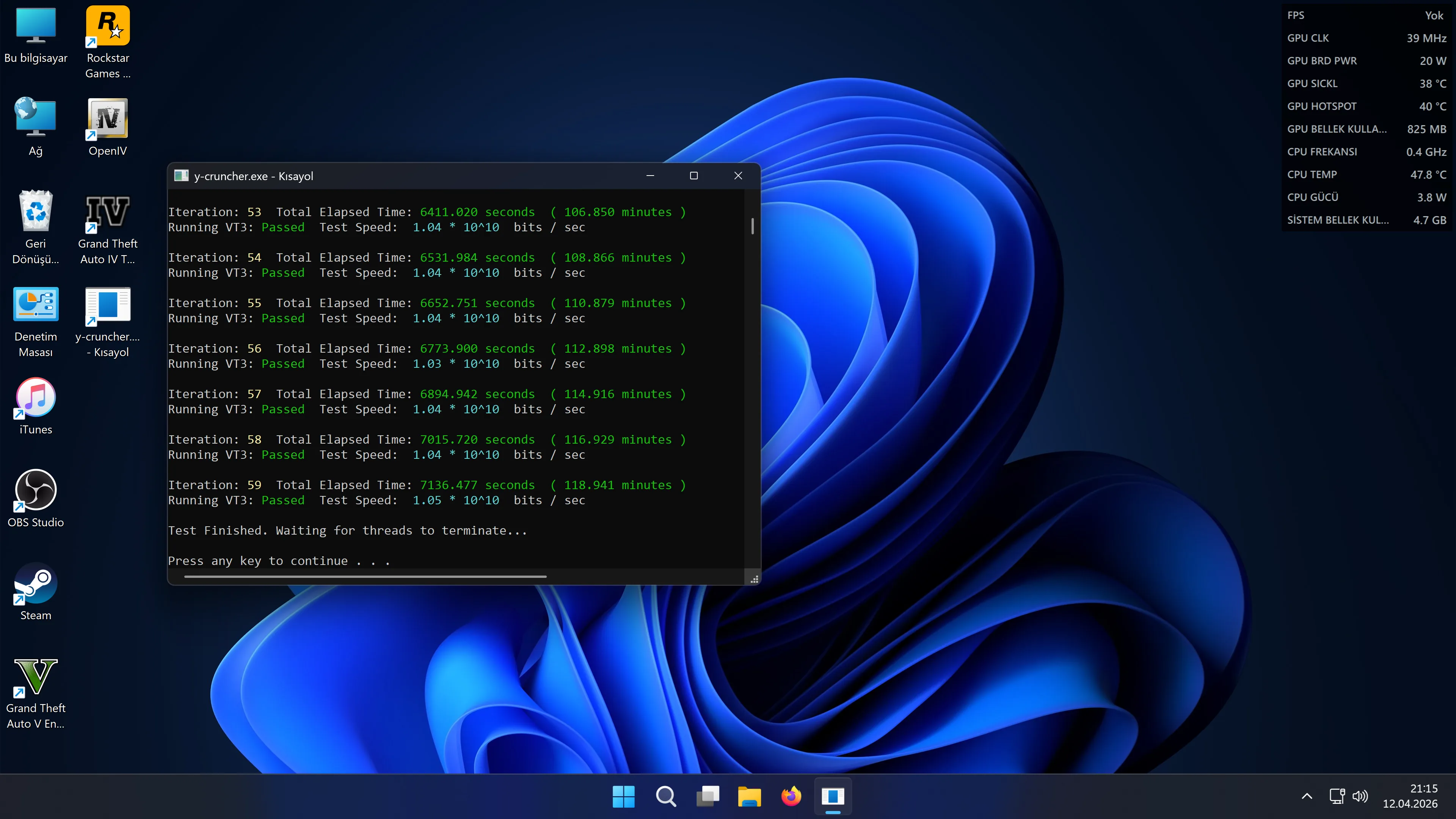

CO kaynaklıymış hocam. -25'e çekince RTP'de exe hatası vermedi. RTP, VT3 ve P95 Large testleri tek bootta hatasız bitti. Son zamanlama bu şekilde.

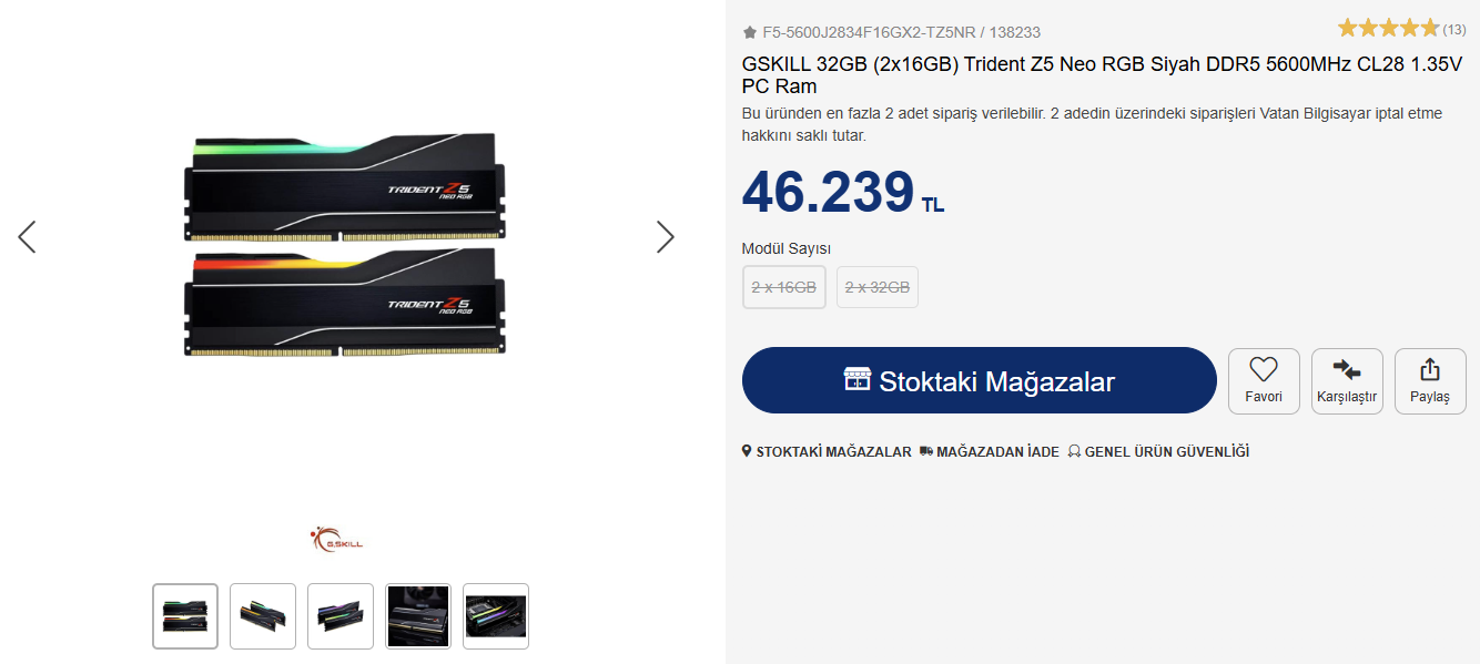

@perFUNCTORY 'ye de lazım 6000 C26. Ona da ayarlayın. 5600 C28'lere kadar düşmüş. Muhtemelen G.Skill M-die gelecek.
@perFUNCTORY 5600 C28-34 1.35V tehlikeli, 1.35V 6000 C28-38'den farkı yok.

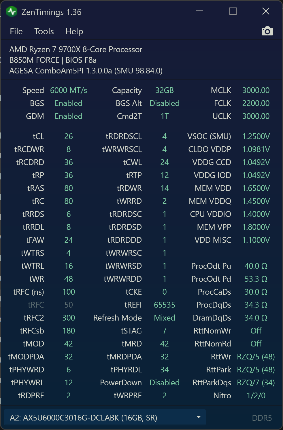

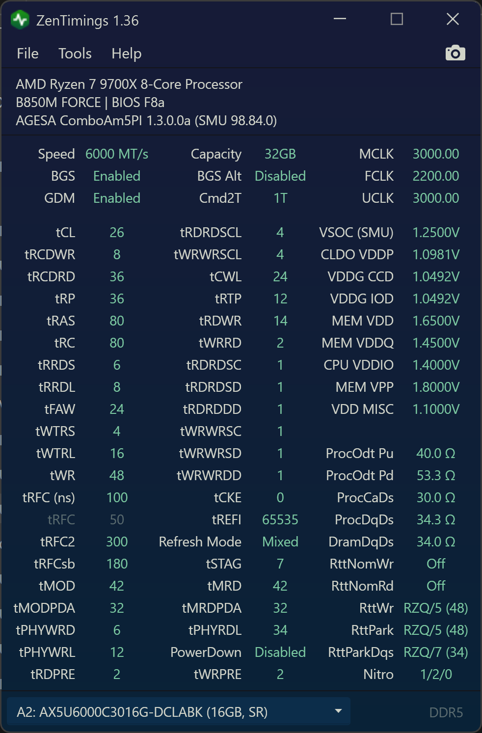

@TechMad Bu kısım yeni Trend, DDR4 Style vs. Zaten Gear olmasa tCK 2 Boot etmiyor. Oyunlarda vs. dene, 3-3 ile de kıyasla istersen. Bu kısım IMC limit, Gear ve 6000 1:1 olması kurtarıyor.

Scalar 10X ve CO -30 testi hatasız bitti.
