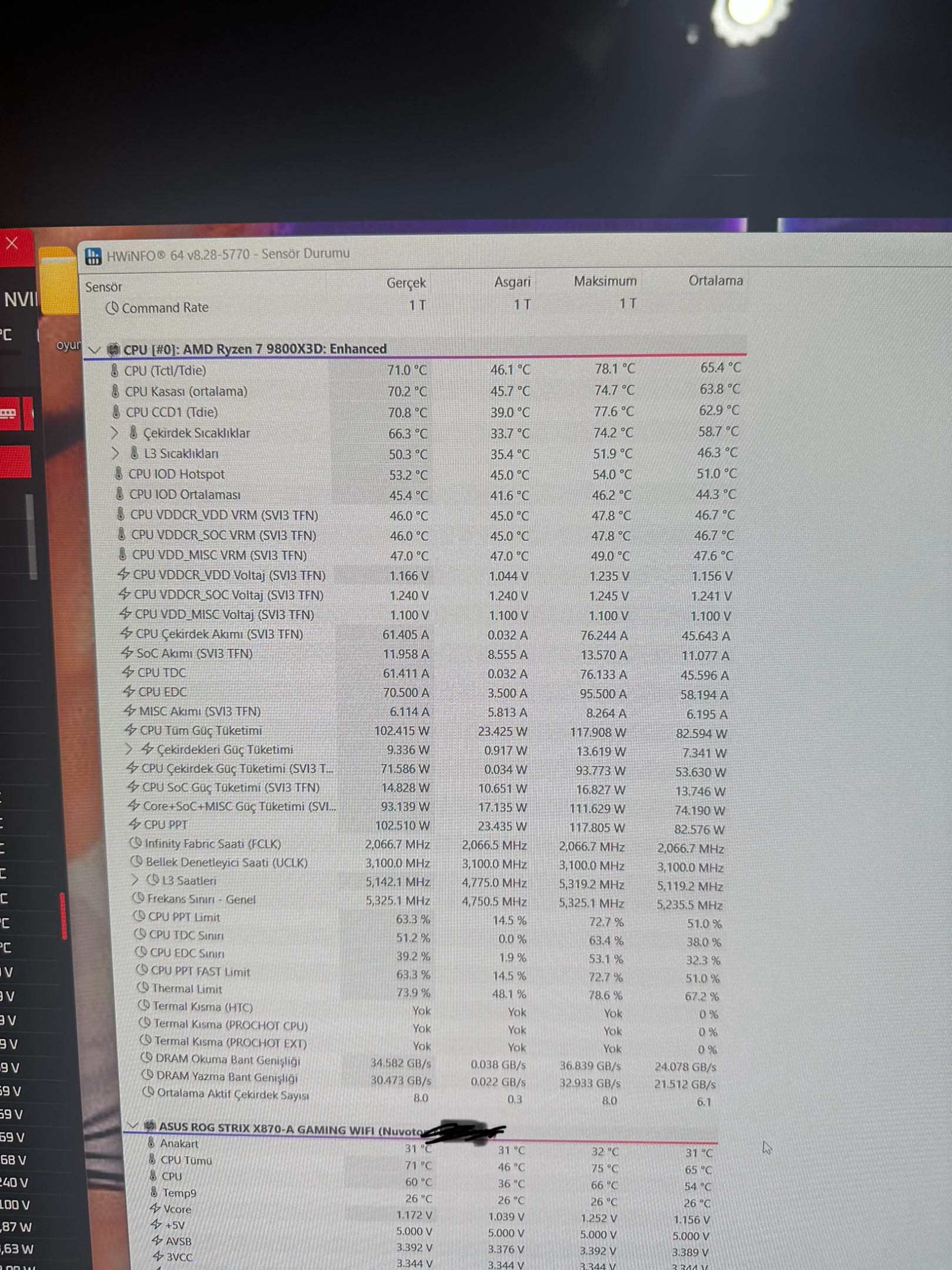

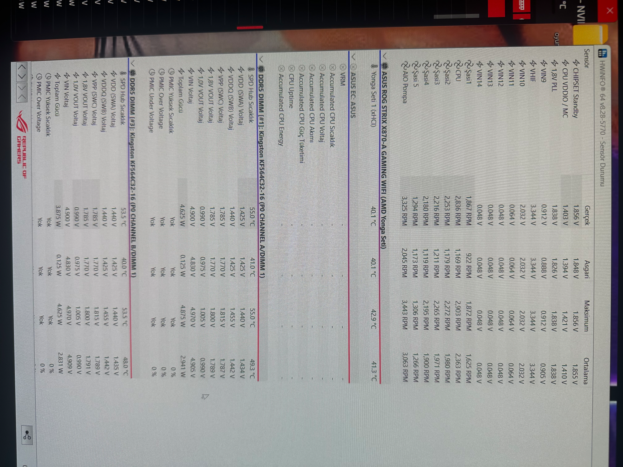

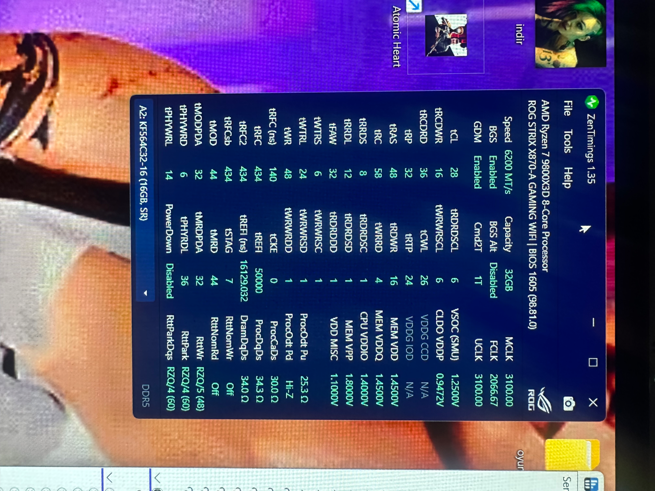

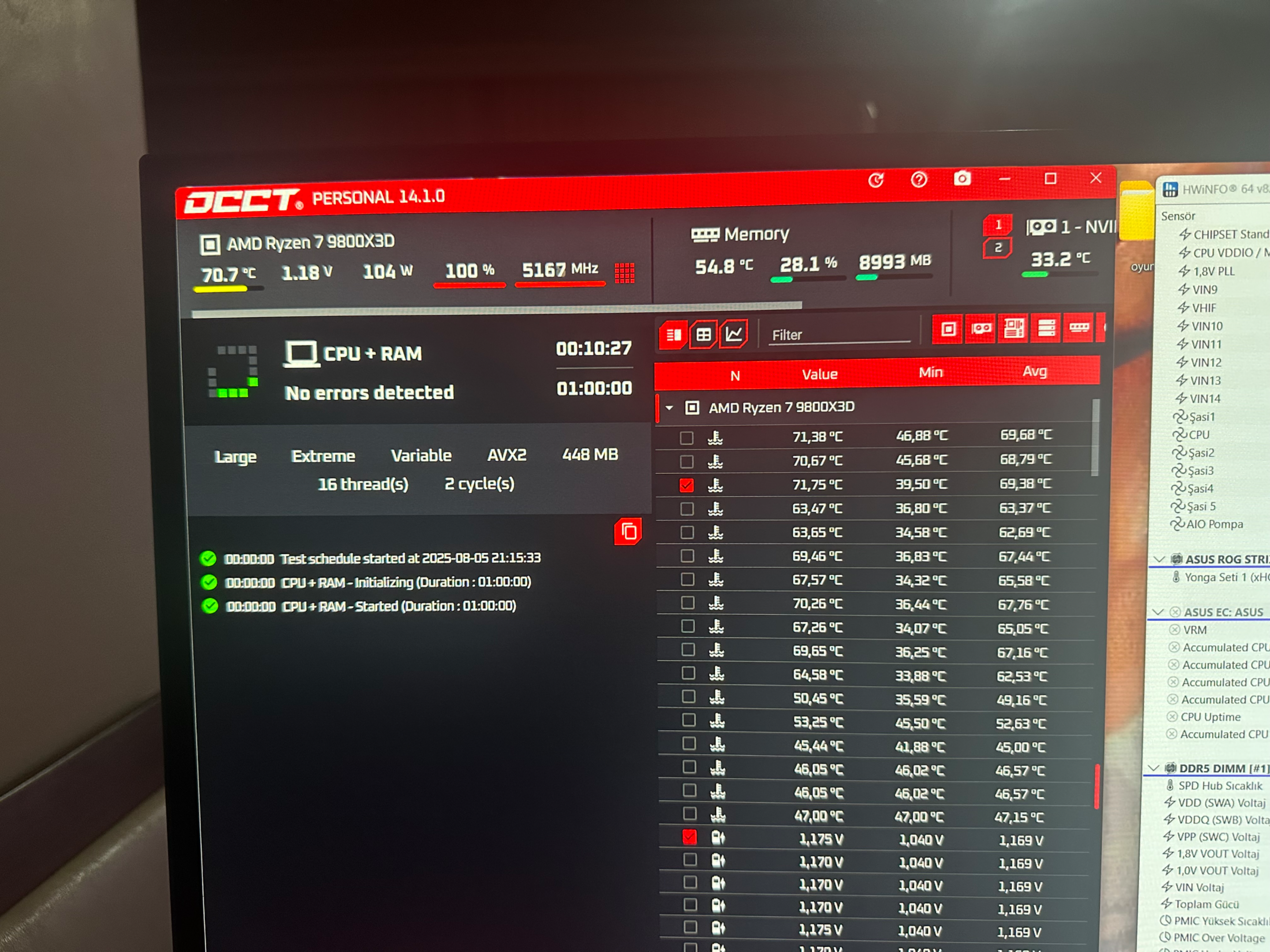

Hocam günaydın dün yaptım testleri çok vaktim olmadığı için 10 dakikalık occt cpu+ram extreme testi yaptım.
Sıcaklıklar 7. Dakikadan sonra sabitlendi ram de 55 e Cpu ya -15 verdim +75mhz ama disable current limitire açmadım enabled medium bosstit açtım.
Sonıçlar böyle

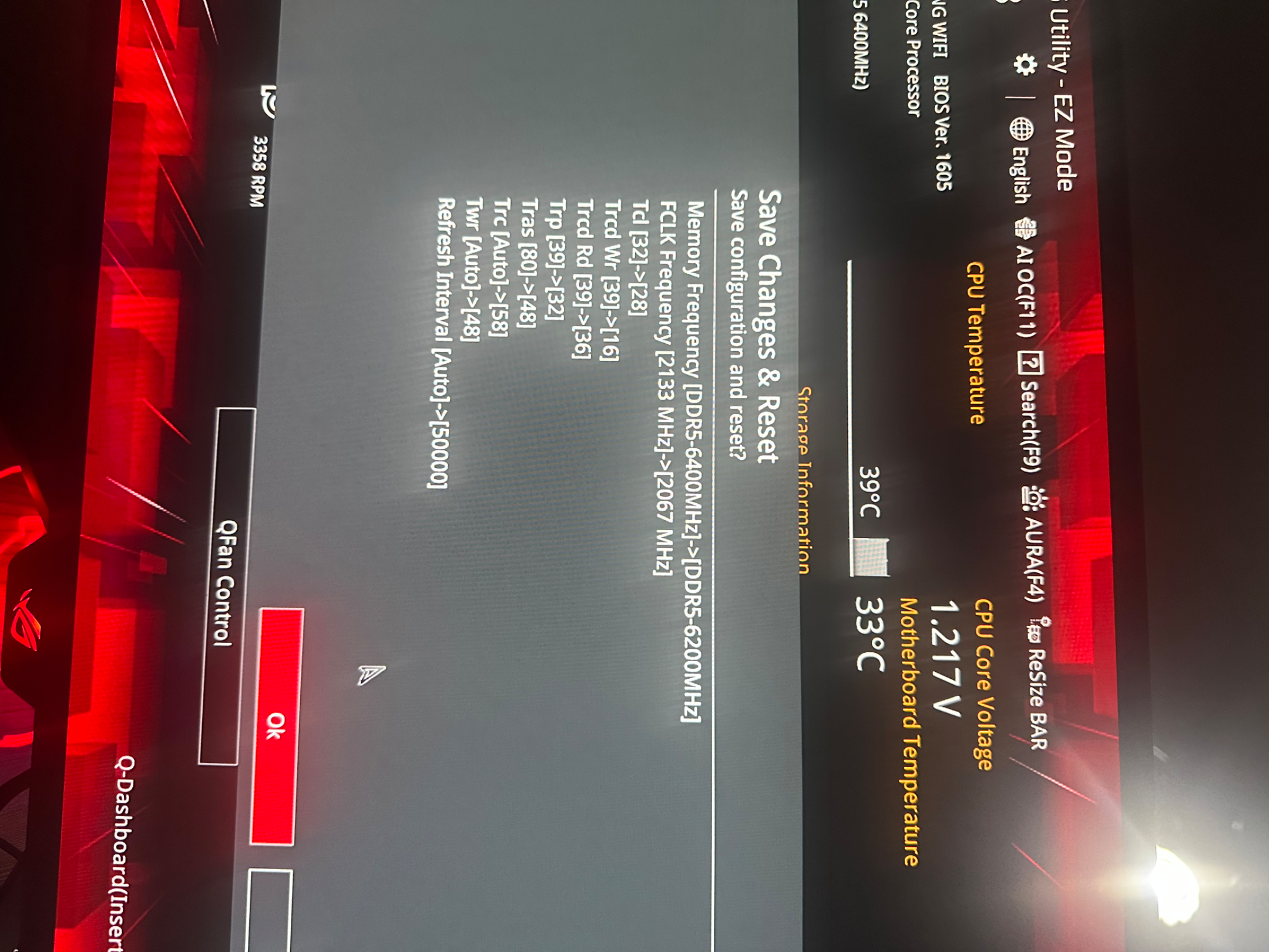

Evet sonuçlar normal, eğer 65k ve 403 yapsaydın hata yiyecektin dediğim gibi. Oyun için 403 yaparsın ve 65535. Testte hata yedirtir. Fan da koyarsın belki sonradan dediğim şekilde. PBO ayarları da öyle kalsın, elleme üstüne çok gerek yok. Bundan sonrasında tRTP 12 deneyebilirsin, trdrdscl ve twrwrscl 6'dan 4 deneyebilirsin ama bunu her kit açamaz mavi ekran yersin ekstra bak bunlara. tRP 30 deneyebilirsin yine aynı şekilde tek tek dene bunları. Test aşaması bittikten sonra 65k ve 403 yaparsın o 2 değeri, testten emin olana kadar elleme.

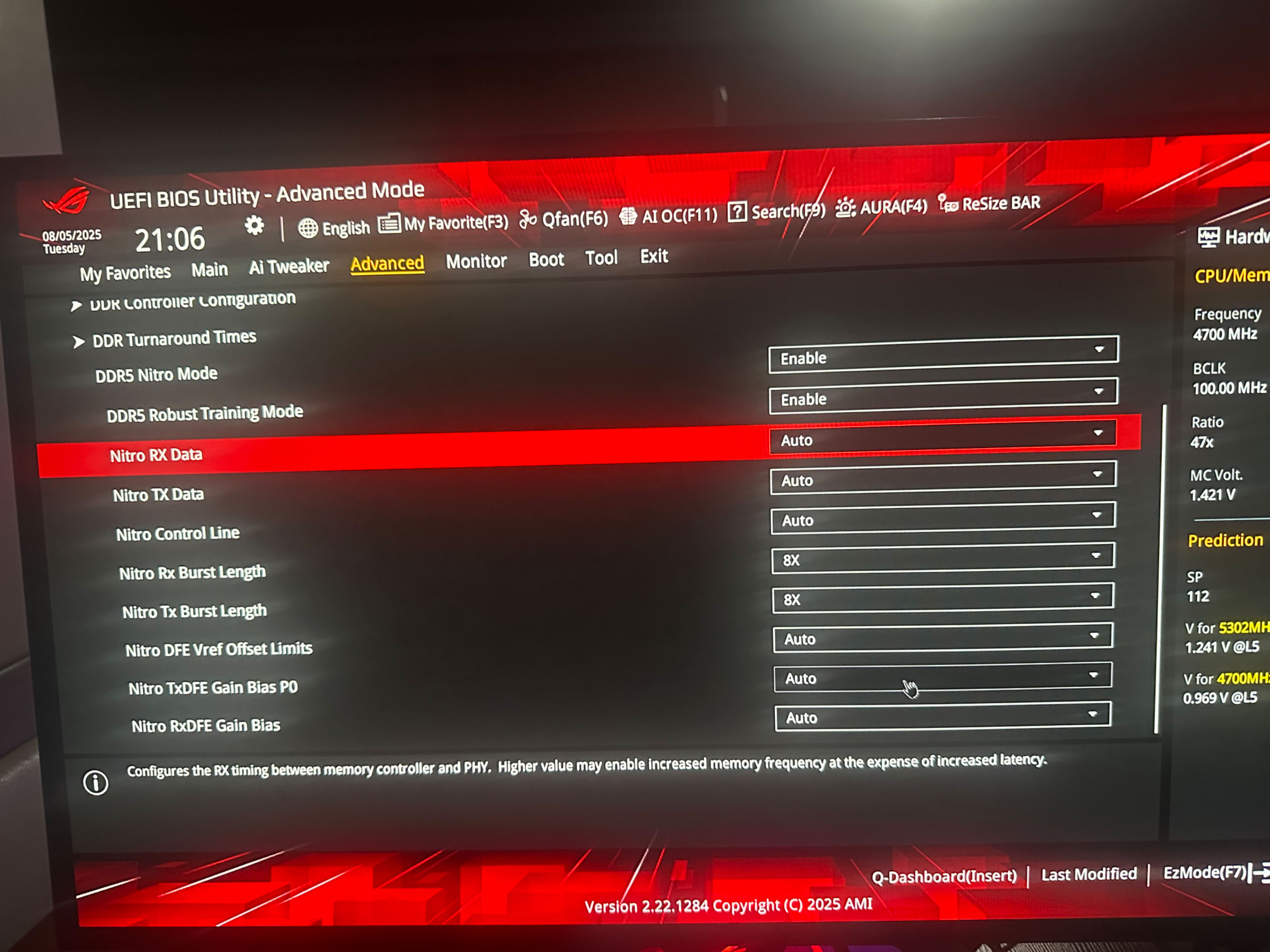

Bu dediğim zamanları ekstra tek tek dene, test et, hata verirse eski haline çevir, sonrasında bir de Nitro kısmından SS atmışsın, orada rx-tx-control line var, en son orayı 1-2-1 yapmayı dene sırasıyla rx-1 tx-2 control line-1, eğer sistem o şekilde açılırsa ve testi geçerse öyle kullan, buna en son bakarsın, Hata verirse sırayla 1-3-1 yapıp kullanırsın. @RohanR Autosu 2-3-1 şu an çünkü ama buna en son elle, önce dediğim zamanlamaları ayarlayıp tek tek dene, hata verirse eski haline çevir.

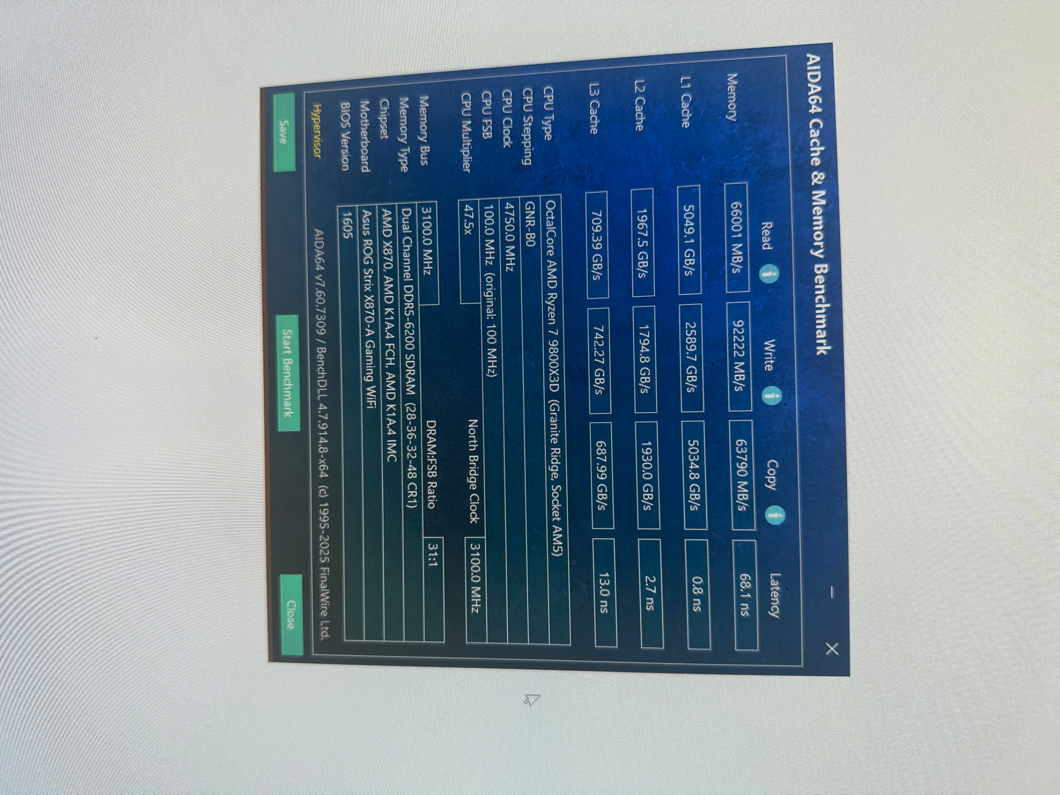

Hocam peki sıcaklıklar ve performans normal mi şuan nitro ayarları da olmuş mu sizce

Normal, FCLK 2200 stabil açarsan latency daha da düşer, aida zaten yanlış gösteriyor yüksek gösteriyor onu demiştim. Aida için sonuç normal. Dediğim ekstra ayarları dene, hata alırsan sistem açılmazsa o ayarı eski haline getir. BIOS profil olarak kaydet, geri dönmesi kolay olur ayarlarına.
İyice test et sonrasında Nitro 1-2-1 denersin onu anlattım önceki mesajda, şu an için Nitro ayarları doğru sadece auto yazan rx tx control line'yi 1-2-1 yaparsın test et önce şu anki profili. @RohanR

Hocam şuan 55 derece ya oyunlar da kaç derece olur bu ramler 65535 açsam diğerini de 403 e çeksem yüksek sıcaklık olur mu zarar verecek kadar performansı Baltalayacak kadar

Performans artar, oyunda 45-50 arasıysa çok sıkıntı olmaz, hwinfo ile bakarsın ona. İyice test et önce, ve dediğim zamanları-Nitro ayarlarını denersin. Sırayla dene işte hepsini, hata verirse geri çekersin o ayarı.
