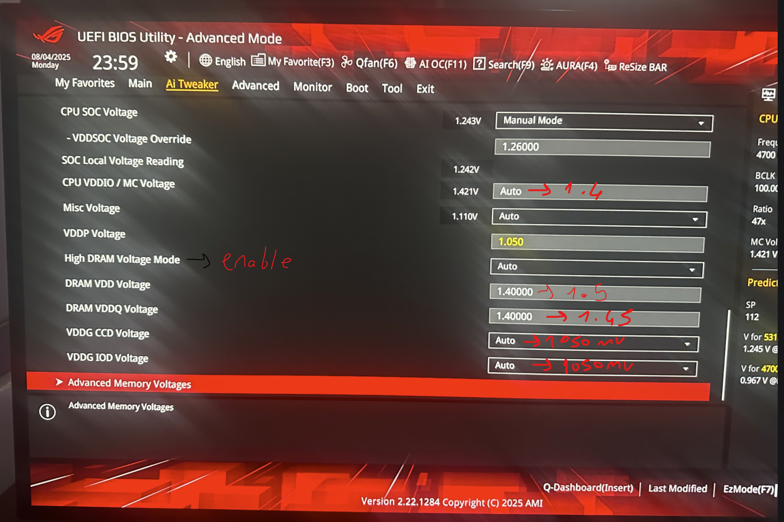

@RohanR Her şey doğru, sadece tRFC 496 çek test için, sonra 403 yaparsın testten sonra.
Nitro kısmı bulur musun dediğim yerden, üstten advanced yazıyor bak oraya bas, alttan amd overclock bas, sonra üstten 2. satırda olması lazım ddr options diye, oradan gir, nitro settings, Nitro Enable Robust Train Enable rx-2 tx-3 control line-1 rx burst-8x tx-burst 8x ayarla @RohanR
@RohanR DRAM Frekans da 6200 yap üstten memory frequency kısmından, FCLK'yı 2067 yap. Nitro'yu da anlattım onu da uygulayıp, teste tabi tut, testmem5 ryzen 3d profil ve occt cpu+ram large+extreme test.
@RohanR Senin RAM 2x16 Kingston 6400 cas 32 idi değil mi 1.4v ? 1.45 civarına da 6200 cas 28 stabil açma şansın var ama 1.5v kalsın, zararı yok onun, derece çok minimal fark eder birkaç derece, zararı yok. 1.65v günlük kullanabilirsin soğutcaksın sadece, hata verir yoksa. Sen 1.5 üstüne çıkma, senin için gerek yok.

Hocam ramın linkini atayım. https://www.incehesap.com/kingston-...dD9k57BJXdbZD-H-ifU7KCGd6sEWAN3JhITuymfDYYW6v
Hocam 6200mhz cl28 yapsam dediğinigiz gibi testlerden sonra 65535 e çeksem diğerini de 403 yapsam soğutmadan fan takmadan kullanabilir miyim yoksa illa ki 6000mhz e düşmem gerekir mi

Hocam birde vddsoc 1.26 olacak o doğru değil mi birde vddp 1.050 yapacağım o sarı olanı.
Vddsoc 1.26 işlemciyi daha çok ısındırmaz değil mi

Yok, aynen uygula ayarları. Zaten stok hali 1.25 SoC. O yüzden fark oluşmaz.

1.45'e de açabilirsin 6200 c28 ama riske atma diye 1.5 verdirdim. İstersen vdd kısmını 1.46 ver, öyle bir dene bakalım, hata alırsan 1.48 ya da 1.5 çek. Oyunda hata almazsın RAM 55 geçmediği sürece kabaca. 50 geçmese daha iyi tabi oyunda, bakarsın. @RohanR
ZenTimings ss at sen uygulayıp, ordan bakarız. Böyle havada kalıyor. Nitro kısmını da yap dediğim yerden.

Tamamdır hocam Eve geçince halledeyim 1,45 denesem sıcaklık daha düşük olur zorlamaz fana da gerek kalmaz öyle yaparsak daha iyi olur gibi geldi aslında 6000mhz cL 28 için 1,45 yeter mi

Bilemeyiz, dene öyle test yap, sistem açılır onda sıkıntı olmaz, hata yiyebilirsin. Hata yersen 1.46 ver ya da 1.48. Direk 1.5 verme sebebim oydu, 1.5'te açamama şansın yok çünkü A-Die ile. Kimisi 1.4 1.42 ile açar, kimisi 1.48 ile açar, şans bu bilmiyoruz. Sen çok uğraşma diye öyle verdim. 1.45 dene hata alırsan 1.48 ver. vddq 1.45 vddio 1.4 kalabilir onlara elleme.
tREFI 65k yapmadığın sürece oyunda da hata yemezsın bu arada, arada çok fark yok o hep 50k kalabilir, tRFC de 403 yapmak zorunda değilsin 130 ns olcağına 140ns olsun 434 tRFC ediyor o da. Performans farkını sen hissetmezsin, fan koyarsan istediğini yaparsın @RohanR

Hocam akşam deneyeceğim peki 6000mhz cL 28

hocam peki tREFı 65k tRFC yide 403 yapsam 1,45 yapsam 6000mhz cL 28 nasıl olur ısınma be performans açısından

6000 yapma, 6200'e çalış. Bu sisteme 6200 yakışır. 6000 herkes yapıyor zaten.
Zentimings direk yazacaksın işte, Nitroyu da direkt yaz, 1.45 vdd 1.45 vddq 1.4vddio 434 tRFC 50.000 tREFI dene, hata yemezsen kullan, sıcaklıkları ss at buraya hwinfodan.
Hata yersen 1.48 vdd yap, o hata vermemesi lazım.
-25 agresif kaçabilir bir de, test esnasında onu -15 -20 indir. Oyunda 1-2 derece fark eder çok önemli değil. Bu iş bir bütün, stabilitesinden emin olmadığın her şey testte hata verdirebilir işlemci tarafında.

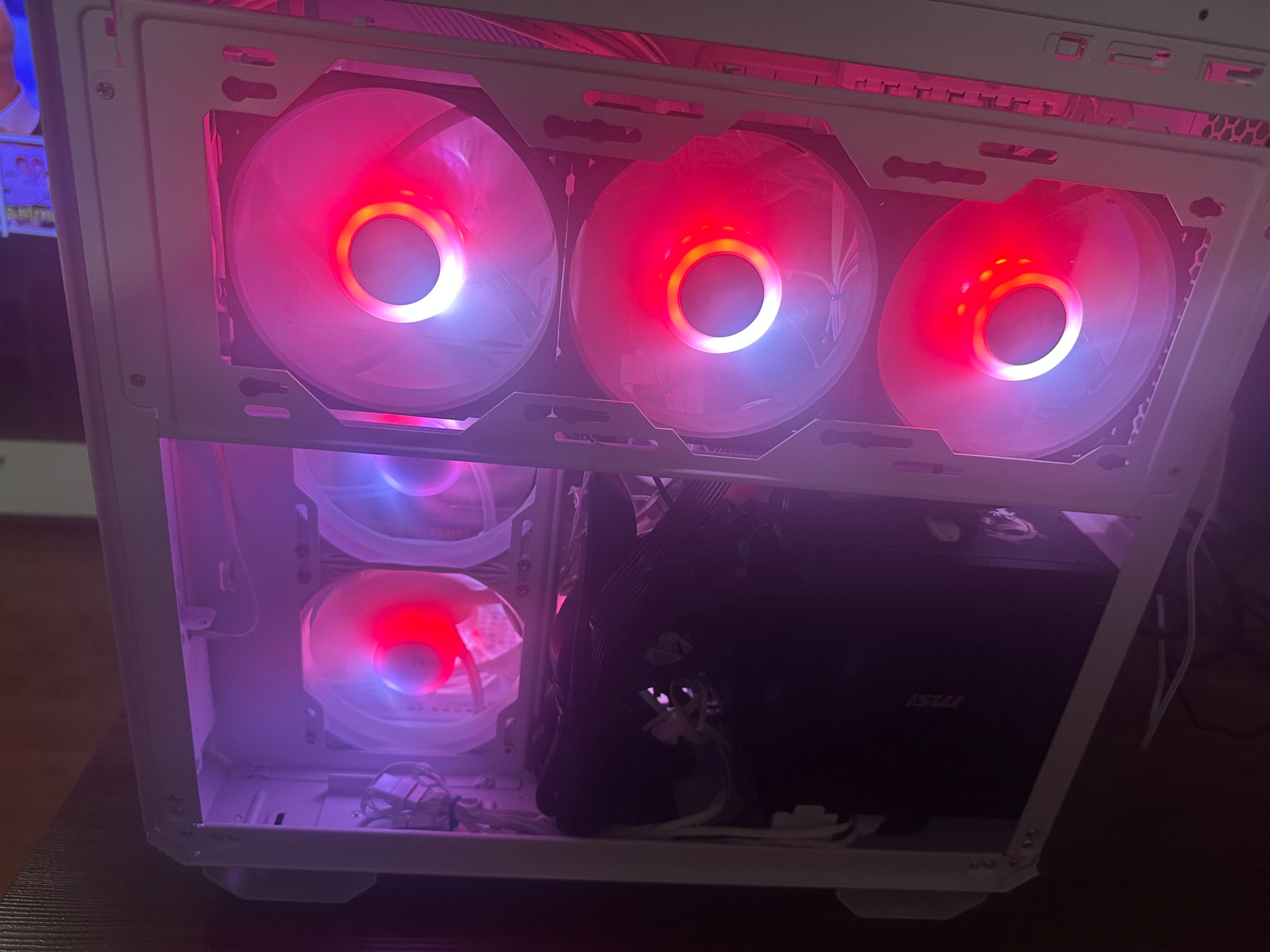

Hocam tREFI 65k diğerini de 403 kuşlanabikmek için 6000mhz çekeyim dedim benim ramlerin arkasında şöyle fanlar var anakartın arkasında faydası olur mu bunlar dışarıdan soğuk hava alıp içeriye soğuk hava veriyor
6000 çekmek fayda etmez bu 2 değer için, her türlü hata yeme şansın var. Testte kaç derece senin RAM'ler bilmiyoruz ya da oyunda. Dediğim şekilde test et, test başarılı geçerse onları 403 65535 yaparsın, oyunda 50 derece geçmezsen hata yemezsin gibi.
Hocam son olarak vdd vsocu falan kaç yapayım test için 1,46 mı 1,50 öi sonradan onları oyun için değiştirmem gerekiyor mu oyun için sadece trefı ve TRFC'yi değiştireceğim değil mi?
